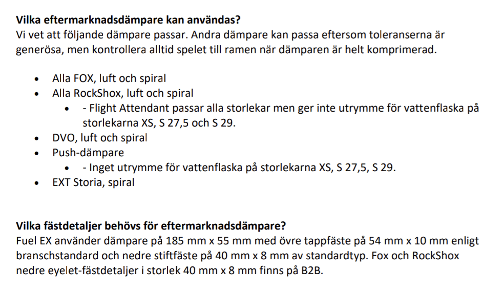

Hej,
Tänkte byta till coil-dämpare på min Fuel Ex (gen 6). Nuvarande Fox Float är 185x55. Ska jag köpa en med samma mått eller hur funkar det? Kanske självklar fråga för vissa men jag är grön på att pilla med detta.

Taget från ett dokument på Treks hemsida
Borde bara vara att välja rätt längd och slag

Ja du behöver en med samma mått, en fjäder som passar din vikt enligt cykeln, borde gå att googla fram. Du kan även behöva nya bussningar.
