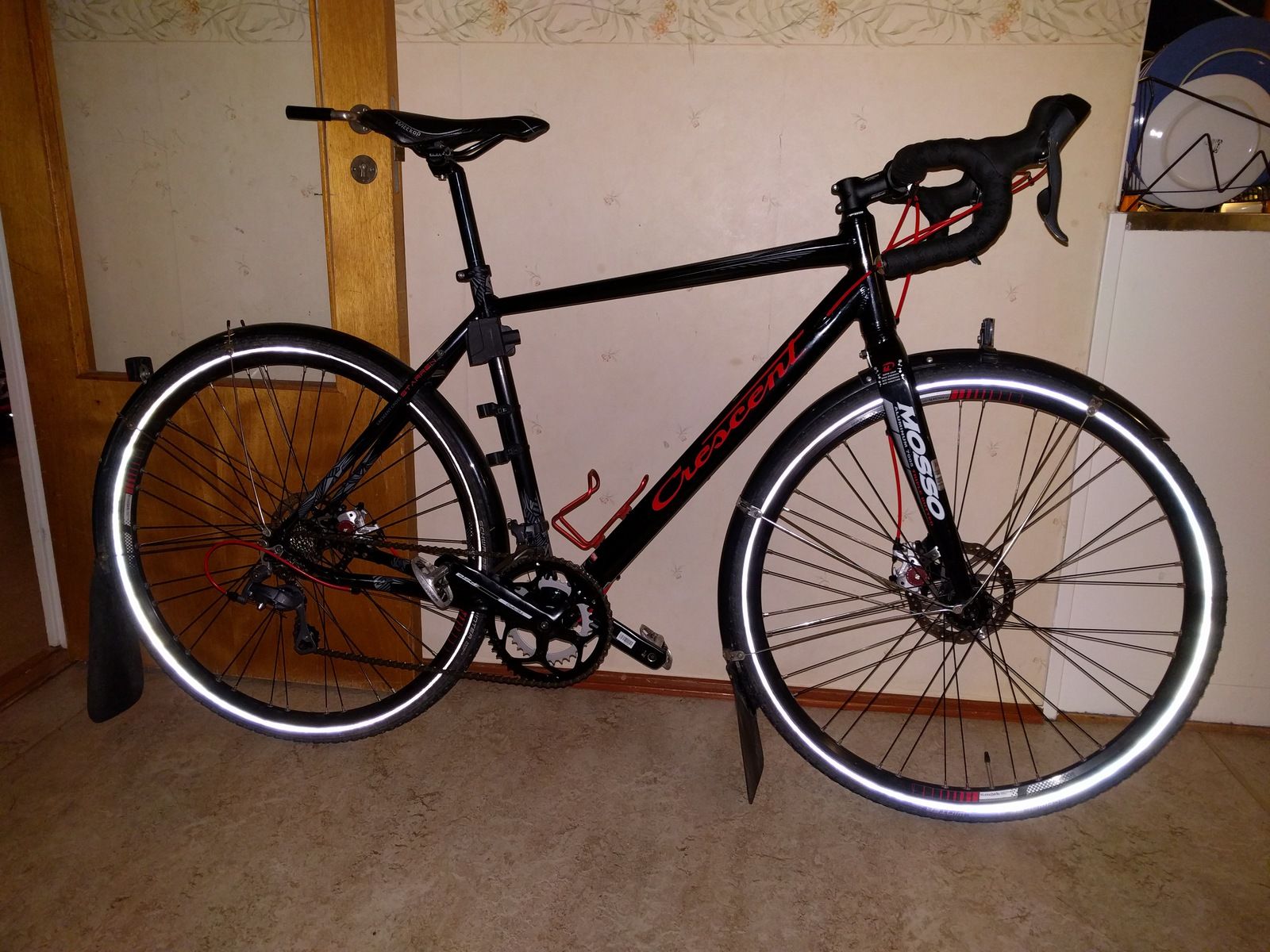

Jag bytte till en Mosso gaffel (eBay) avsedd för 26" till min 700c hybrid. Funkar fint även om den blev lite lägre i fronten.
Har nu mer även konverterat till bockstyre.

Hur knepigt är det att få till bock-konvertering? Fick du byta växlar? funkar det bra att få till en schysts körställning?
Ja, att byta från mtb till lvg växlar är ju den största/besvärligaste/dyraste biten.
Jag köpte nya begagnade (avplockade från ny cykel) växlar+drivlina till bra pris. Fick bra körställning genom en 4cm kortare och uppvinklad istf nedvinklad stam. Men det sistnämnda beror ju på hur det ser ut sedan tidigare naturligtvis.

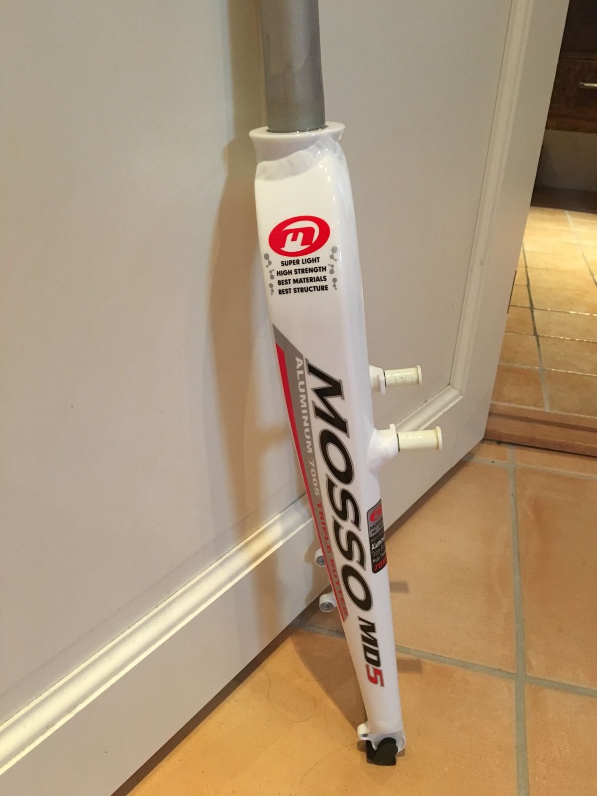

Har också köpt en Mosso gaffel på EBay till min gamla 26" pendlar MTB. Billigt, runt 400 kr.

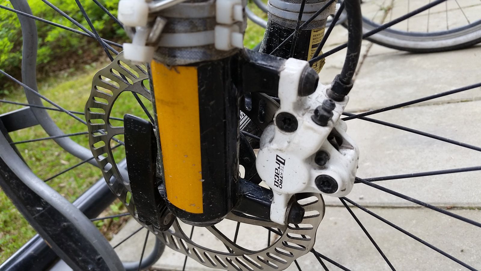

Jag fortsätter på den här tråden istället för att börja på en ny. Jag tyckte att det var dags att skaffa en stel gaffel till min egen pendlar-mtb. Nu när pundet ligger bra till kan man ju passa på att beställa från england också. Jag har spanat in den här ( http://www.on-one.co.uk/i/q/FOOOCR26DO/on-one-cromo-26er-mtb-fork-disc-only ), men har lite frågor om bromsarna. Mina bromsar sitter med post mount. Gaffeln i länken har IS. Jag hittar en hel del adaptrar för att få fast is-bromsar på pm-gafflar, men inte tvärt om. (tror att jag såg en sådan adapter någonstans, men den byggde 20mm, så jag antar att den bara fungerar för stora bromsskivor?)
Ska jag leta vidare efter en stel gaffel med pm, eller finns det adaptrar?
Om någon har tips på annan gaffel i samma prisklass, men med pm så mottager jag gärna tips. Den får gärna vara i stål och se lite MTB:ig ut, som on-one-gaffeln. Men det är inget krav. Gissar att det slutar med en Mosso för mig också, men skulle gärna ha en i stål.

Jag fortsätter på den här tråden istället för att börja på en ny. Jag tyckte att det var dags att skaffa en stel gaffel till min egen pendlar-mtb. Nu när pundet ligger bra till kan man ju passa på att beställa från england också. Jag har spanat in den här ( http://www.on-one.co.uk/i/q/FOOOCR26DO/on-one-cromo-26er-mtb-fork-disc-only ), bla, bla, bla...
Hade nog lite otur när jag tänkte förut. Måste ju vara en vanlig sån här jag ska ha: http://www.on-one.co.uk/i/q/BSPTOIS/post-to-is-brake-mount

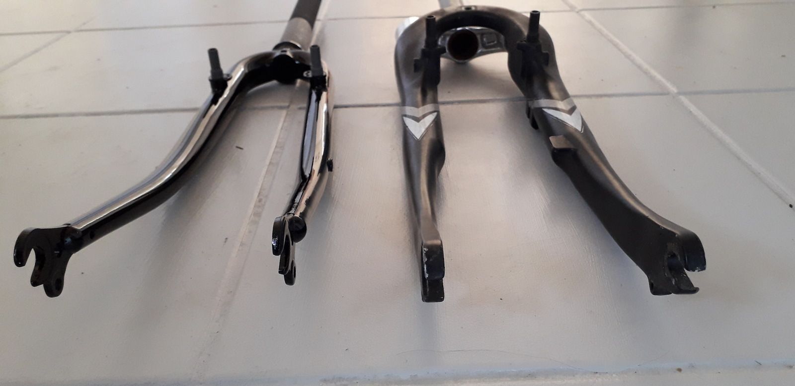

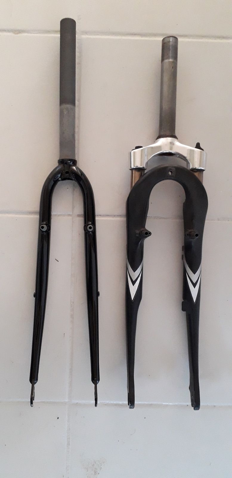

Försöker lätta en gammal Merida Freeway 9500 inköpt av min sambo i Schweiz och som av någon anledning har fått affektionsvärde. Vi gillar den, lite som en hund. Oklart varför. Den dämpade gaffeln är ett hoprostat ök, nu demonterad. Har beställt, något på chans, en gaffel för typ 200:- från cykelkrafs med 1 1/8" gängat rakt styrrrör. Styrrörets längd och längden på gängan verkar ok, axelavståndet är rätt men vete fasen med AC-måttet, dåligt med måttsatta ritningar på gafflarna på nätet. För kapning, har ingen rörkap men väl vinkelslip och bågfil, går det tro? Återkommer hur cykeln känns om jag får på nya gaffeln med äran i behåll.

Bågfil fungerar utmärkt. Tejpa bara så att det blir rakt. Jag har sågat styrrör med bågfil och även kapat med rörkap- båda metoderna fungerar. Mät noggrant bara så att det blir rätt.

Så här blev det. Känns subjektivt en smula lättare och bättre. Fick justera om pakethållaren lite för att få den i våg. TEC-lampa på gaffelbenet, går att vrida både vertikal och horisontellt.
Gjorde så, gick bra, tack!
