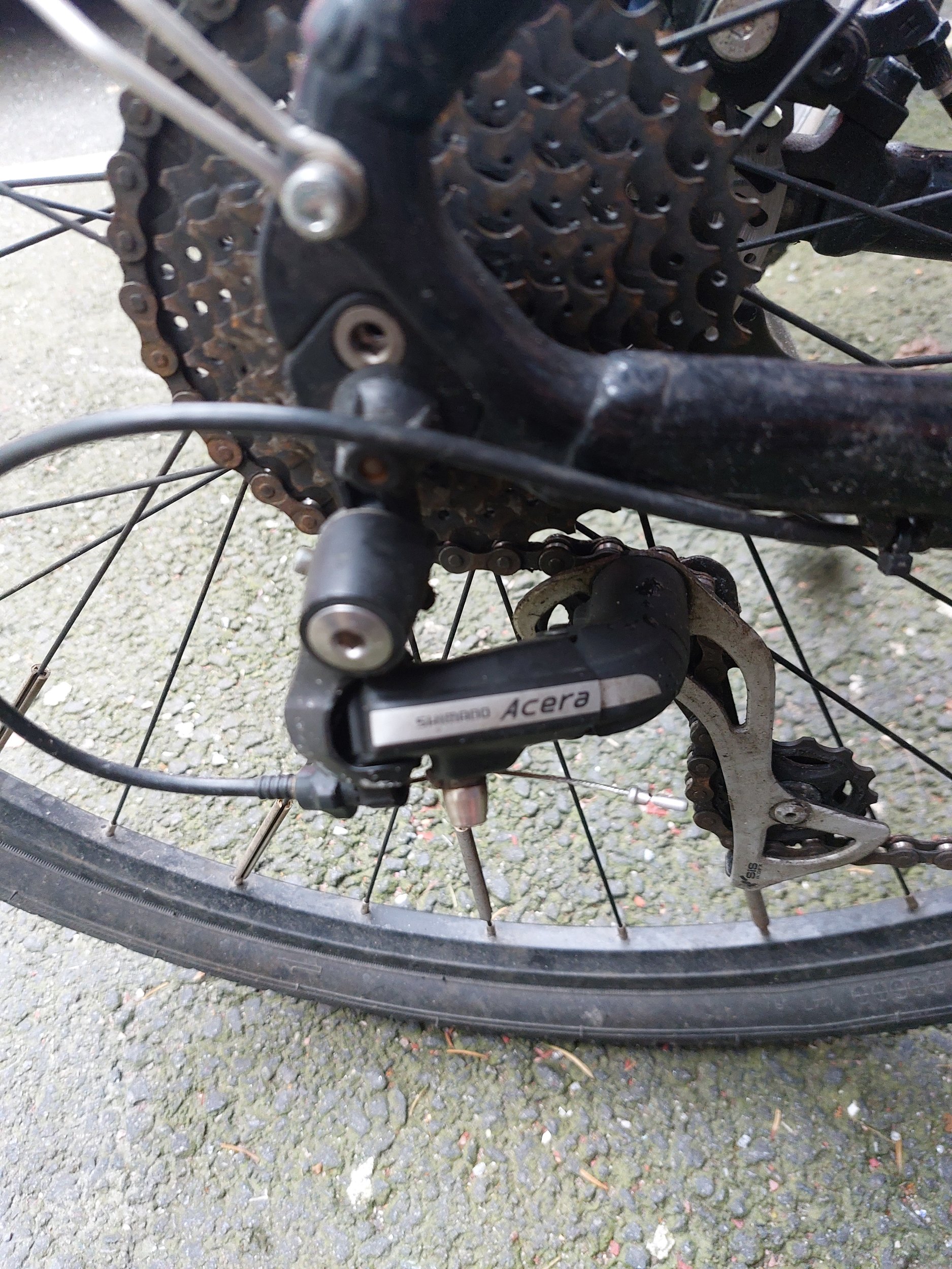

Jag behöver byta bakre växelväljaren som gick helt av i fästet mot ramen. Är det något jag behöver tänka på när jag köper ny likadan?
8 kugghjul på drevet bak, ett fram.
Det står Shimano Acera på växelväljaren men ingen mer beteckning, finns den i olika varianter?

Aha, det kan bytas som en separat del?
Bakväxelöra, dagens nya ord för mig 😅
Vet ni vilket som passar?
Växelörat är, tyvärr, specifik för ramen.
Om du har tur säger tillverkaren av ramen vilken du behöver.
Om inte så måste du leta. Skruv lös ena delen från bakväxeln och tar bort QR-axeln från bakhjulet och skruv av andra delen. Läg delarna mot varandra och tar en bild. Du kan lägga upp bilden här, kanske hittar någon ett annat växelöra som passar.
Byta trasig växelväljare
Acera bakväxel kostar kring 300 kr. Mycket bättre resultat och mindre risk och arbete, än att bara köpa växelöra. - Kan vara en sak som en lokal cykelsmed har på lager, och hjälper dig med. Annars, när du tagit av kedja och bakhjul, förstår du snart hur bakväxeln ska sitta.

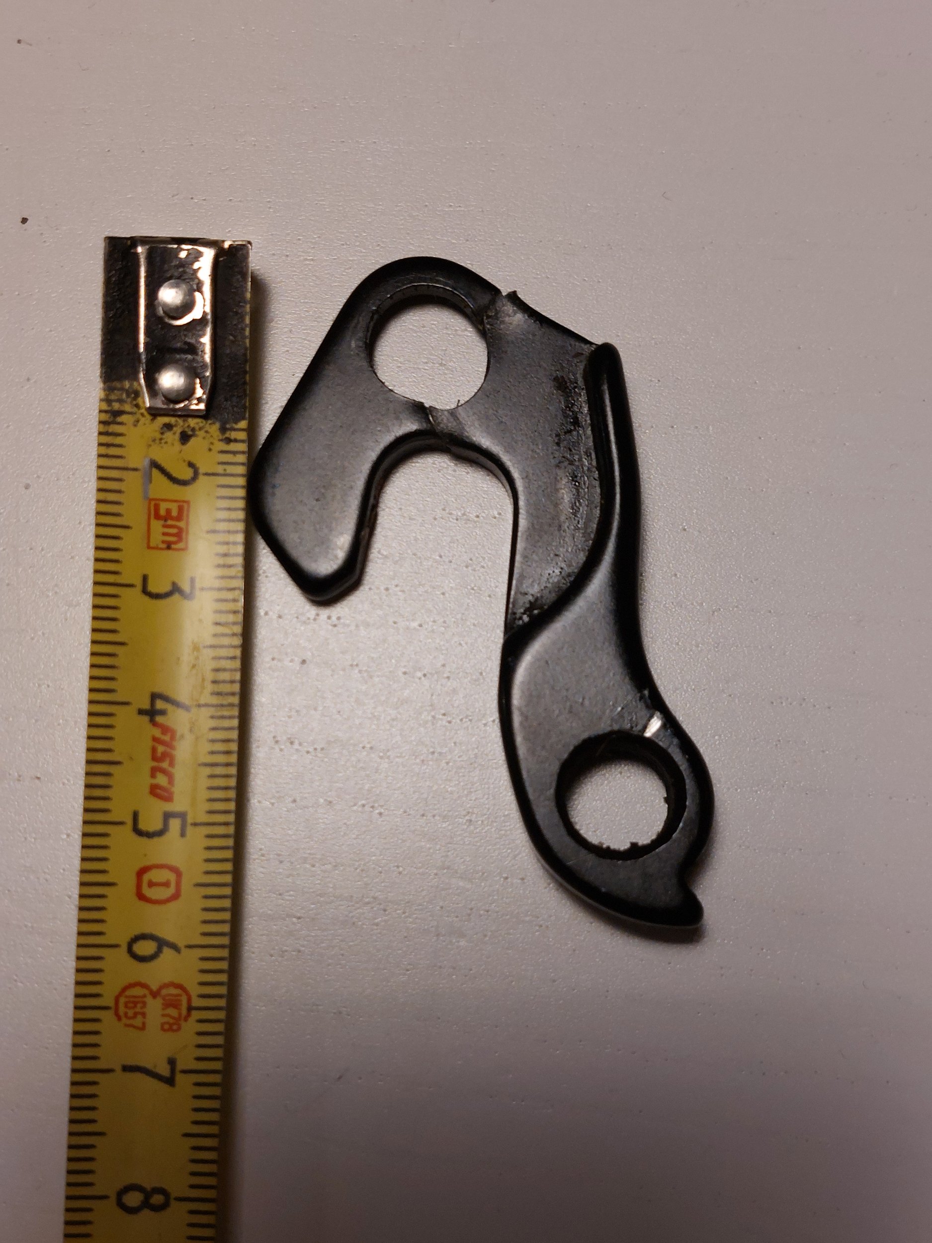

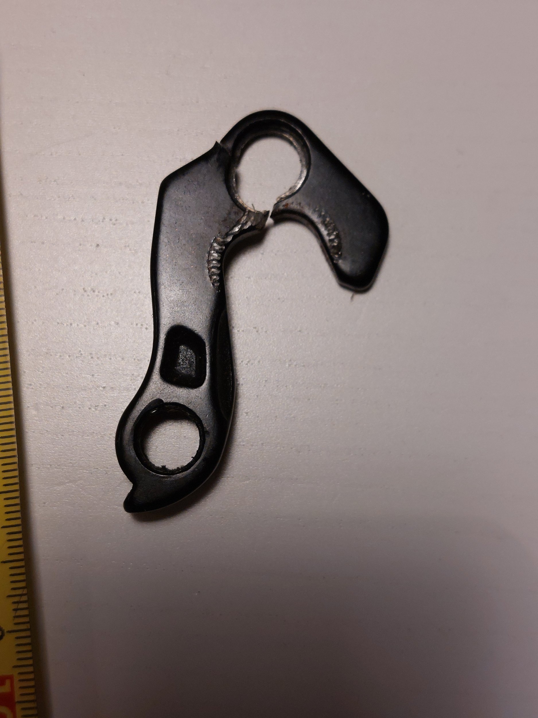

Bilder på det trasiga växelörat.
Även växelväljaren hade fått sig en knick så jag byter den med. Var ju på rull när växelörat brast så växelväljaren drogs upp i hjulet, drog med sig fästet till stänkskärmen och fastnade inkilad mellan ram och ekrar 😂
Glad att jag inte hade fått upp farten så att jag stod på ansiktet.

som sagt se inlägg #10 de är växelöra marwi gh-078 vilken lbs som helst kan beställa hem eller om du huserar runt västra sthlm har jag iaf minst ett beggat liggandes i bra o ha burken med växelöron
