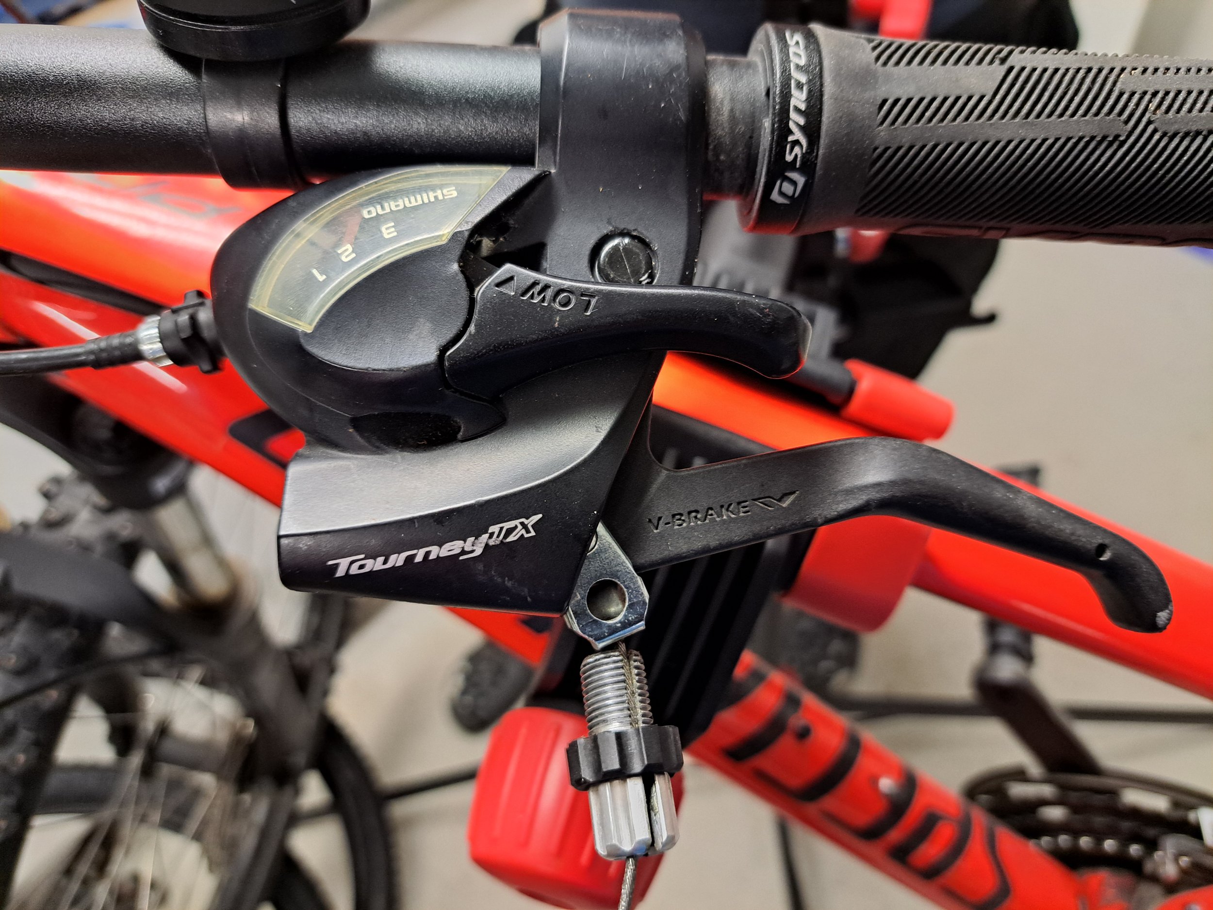

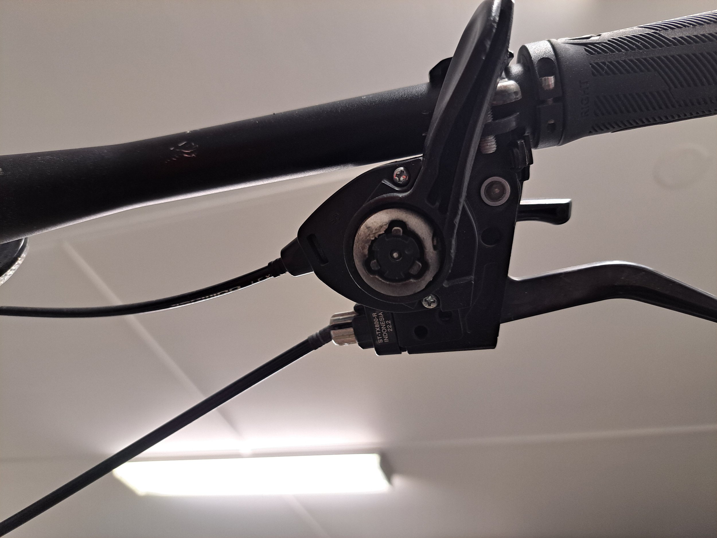

Hej!
Jag försöker byta vajrar på min specialized pitch med st tx800 shimano växelväljare.
Men det är omöjligt att ta loss kåporna för att lossa vajrarna.
Någon som har några tips ?

Hej!
Det sitter en skruv på insidan som skruvs ut, vajrarna plockas ur och monteras genom skruvhålet. Kolla Shimanos hemsida för manual för just dina reglage.

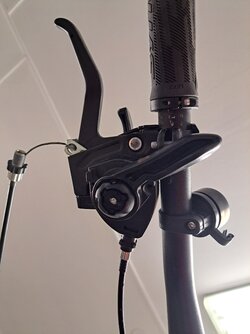

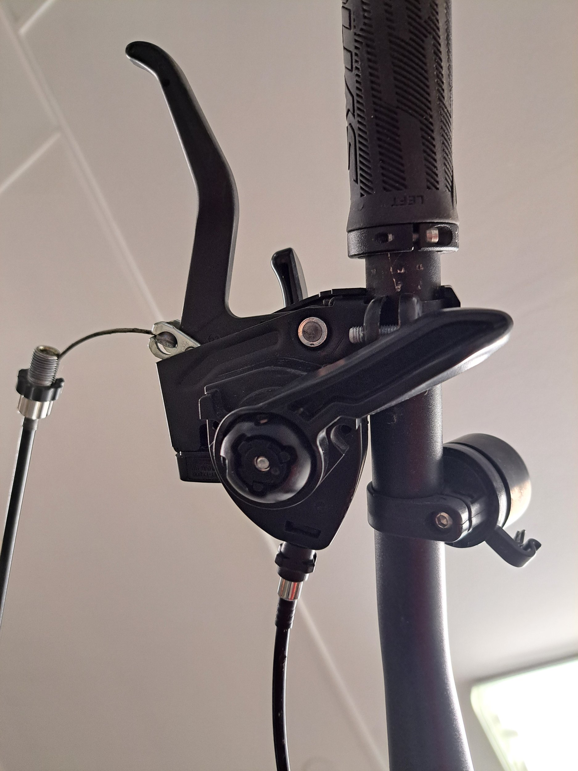

Hmmm... jag har fått lös bromsvajern. Ser att der sitter en gummitätning på insidan vid växelvajern, tar jag ut den ser jag slutet på vajern. Menar du att vajern ska ut genom det hålet för att sedan montera in den nya via den vägen också ?
Ser omöjligt ut att ta bort all plast för att komma åt vajrarna iallafall.
