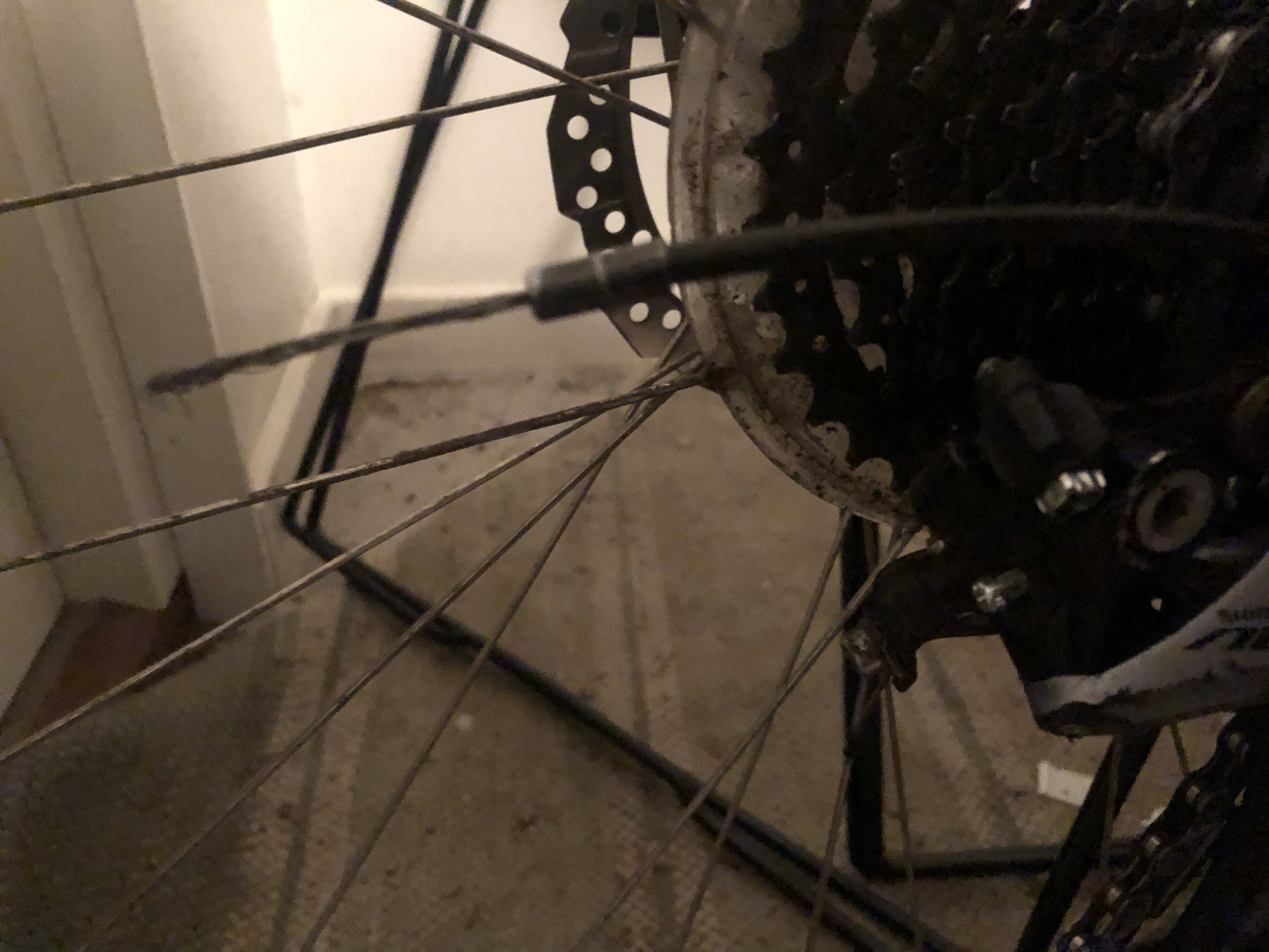

Hur svårt är det att byta växelwire bak vid intern dragning? Går det att få till så att alla växlar funkar? Hur vet du vilken vajer som är rätt längd? Kan man köpa en ny skruv (den somsyns ute till höger på bilden) Shimanu acera heter växelföraren bak.

Det är oftast inte svårare än historien med gubben, kålhuvudet, geten och räven som skulle passera en flod i en båt där han bara kan ta med två. Givet att höljet är heldraget, dra ur vajern, trä i nya vajern, dra av gamla höljet , trä på nya höljet. Men eftersom det oftast är enklare att dra höljen uppifrån och bak så brukar jag mellan moment ett och två mata tillbaka den gamla vajern baklänges från växeln och dra ut höljet uppåt/framåt. Sen trä på nya höljet bakåt/nedåt och efter det dra ur gamla vajern ovh i med en ny. Om den gamla är väldigt fransig så kan man överväga att offra en ny.

Går väl att bara dra ur wiren o trycka i en ny, ingen vits o byta hölje om det inte är skadat?
ang skruv så är de bara mäta o gå o köpa en med samma mått, så kan du ju välja torx/insex etc efter önskemål

Med skruv menar jag justerskruven den som ser ut som sitter längst bak på växelföraren som vajern går igenom. Den är trasig. Måste jag då köpa en ny växelförare?
Höljet behöver jag inte byta bara vajern och justerskruven.

Svårt o se något på bilden, men det borde nog gå att lösa på ett eller annat vis.

Har du en fungerande justerskruv uppe vid växelreglaget behöver du inte den vid bakväxeln.
Har aldrig sett ngn som reservdel, men borde gå att plundra från ngn annan bakväxel. De brukar ju få lite stryk då och då. Efterlys i yardsale-tråden eller fråga på en verkstad.

Om du bara byter vajer för att den kärvar så har jag aldrig lyckats få det bra. Har alltid slutat med att jag fått byta både vajer och hölje. Man kan inte se om höljet är skadat på insidan av förklarliga skäl.
