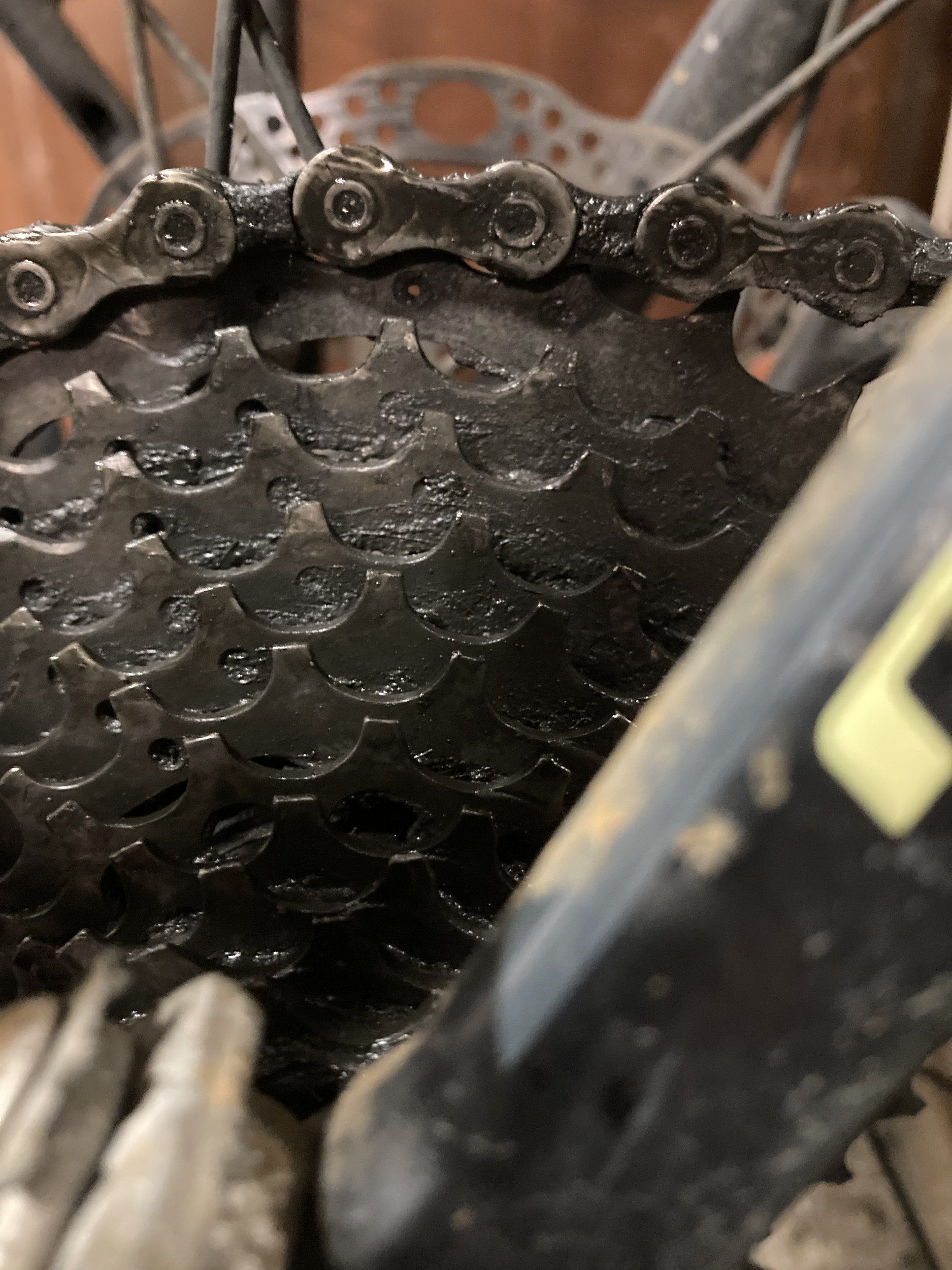

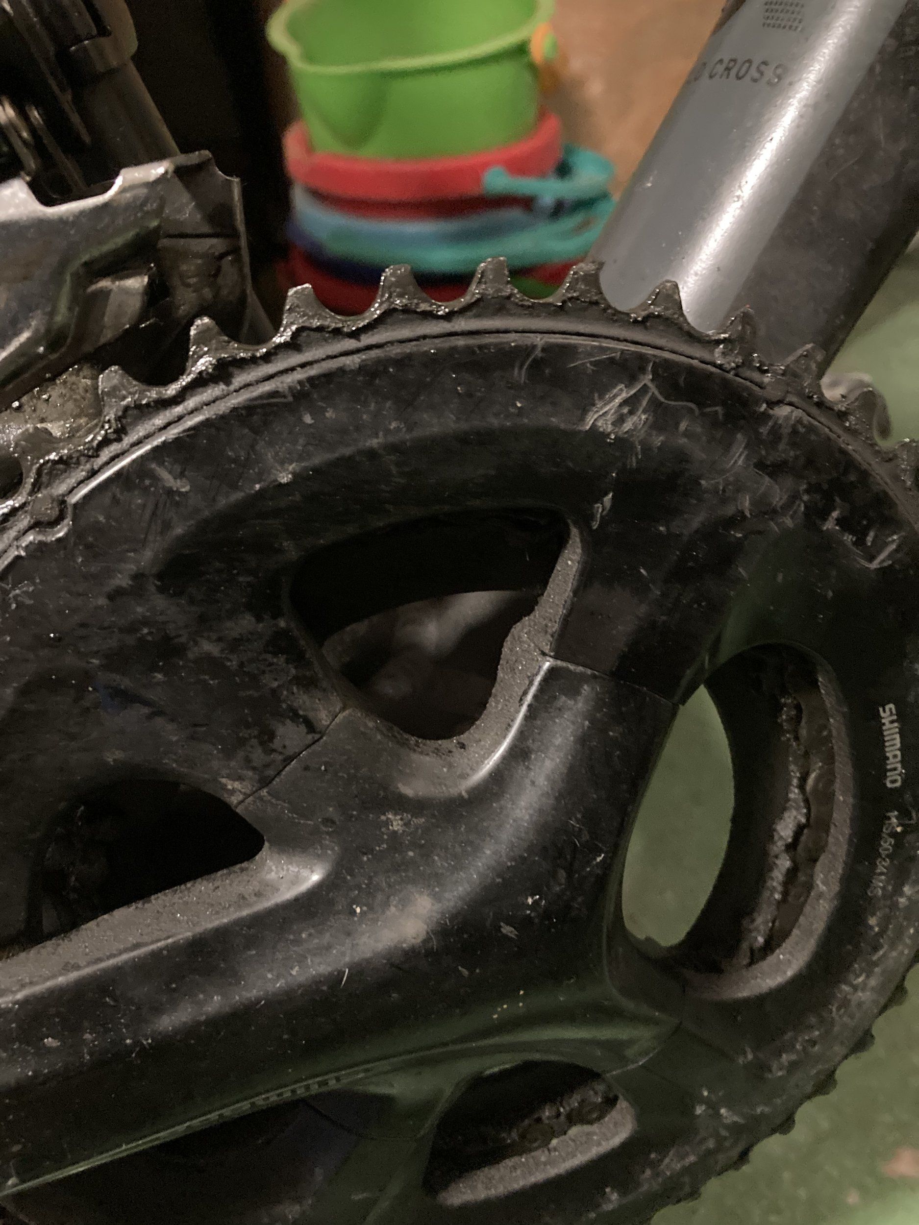

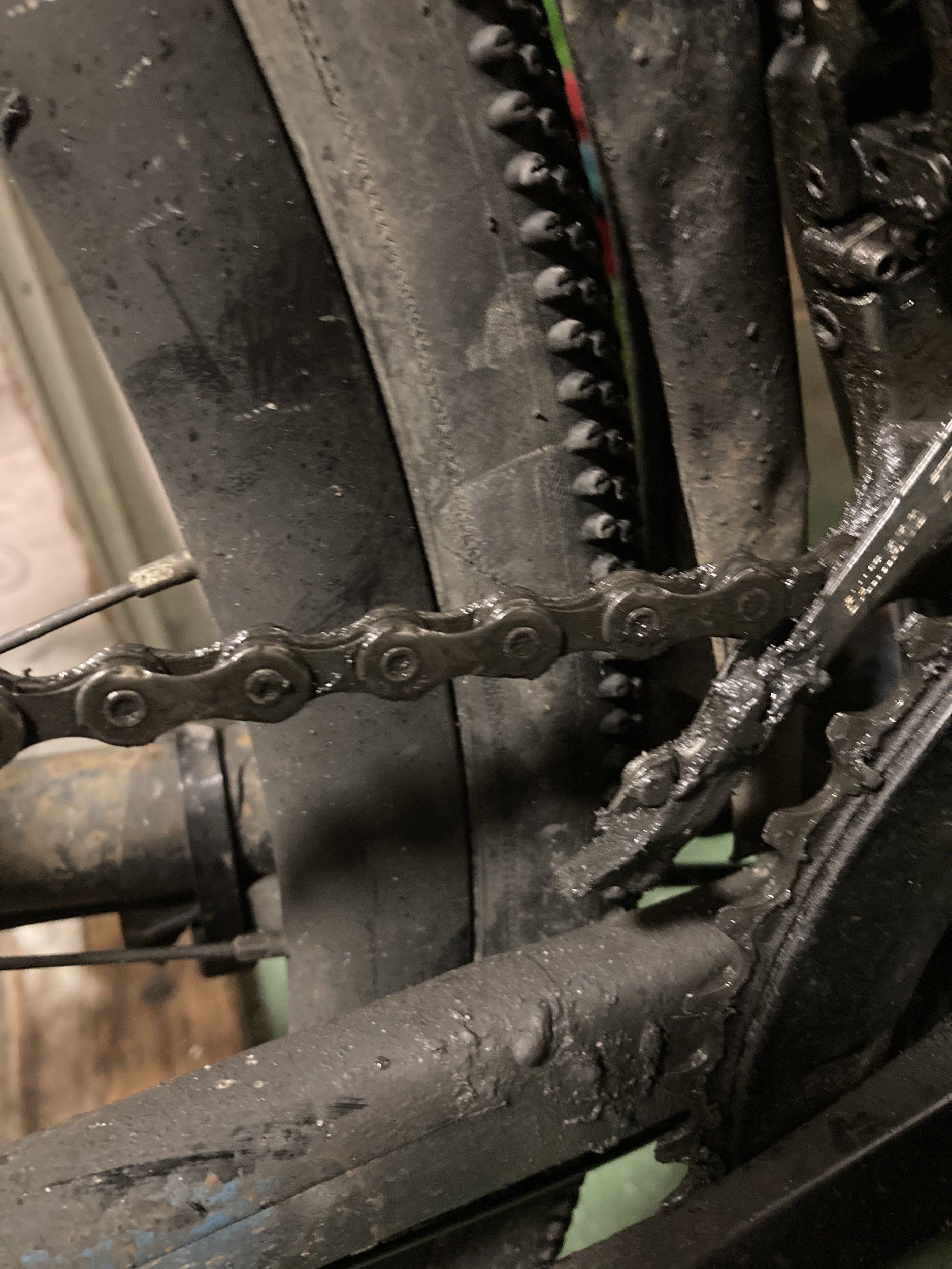

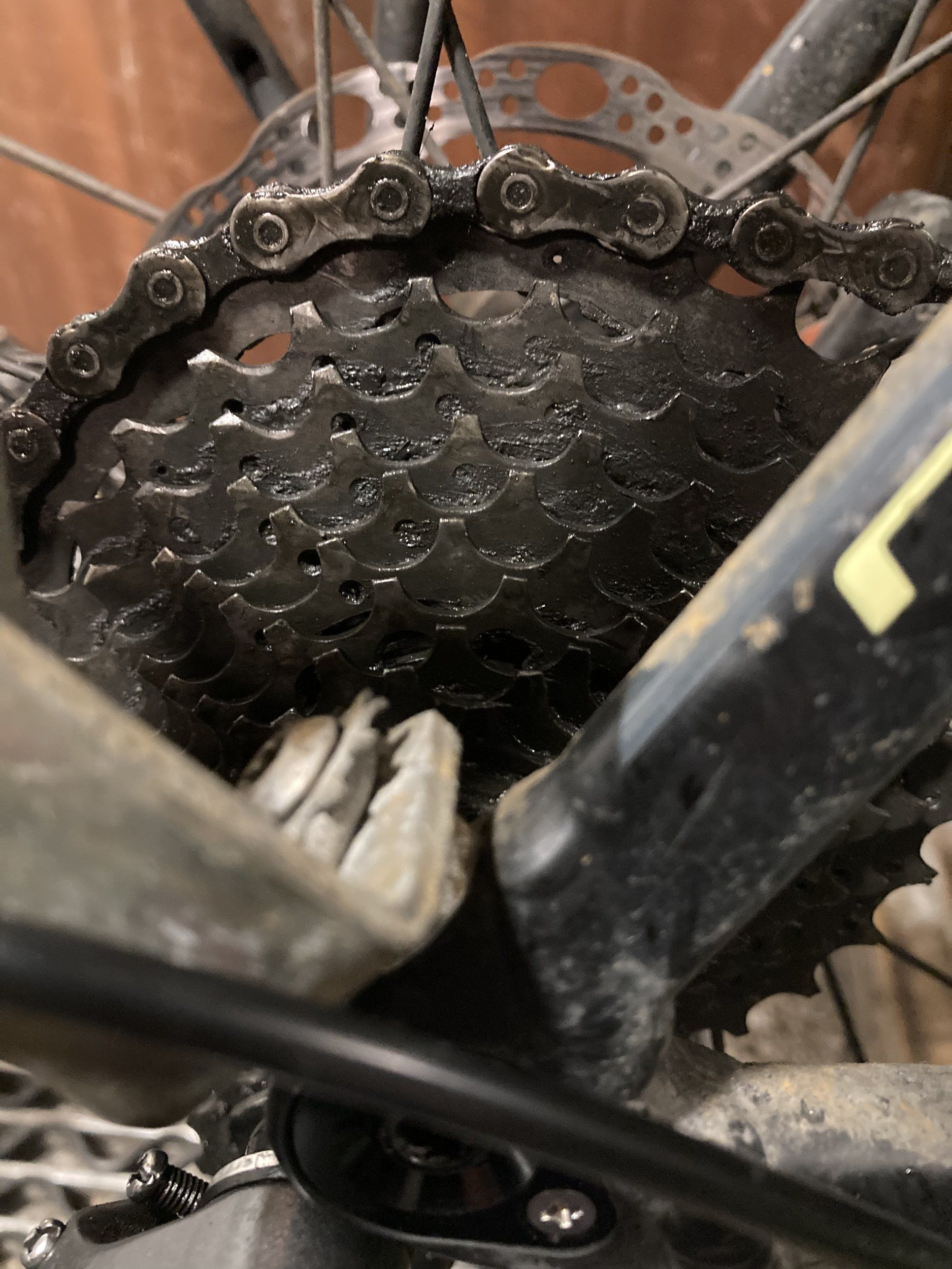

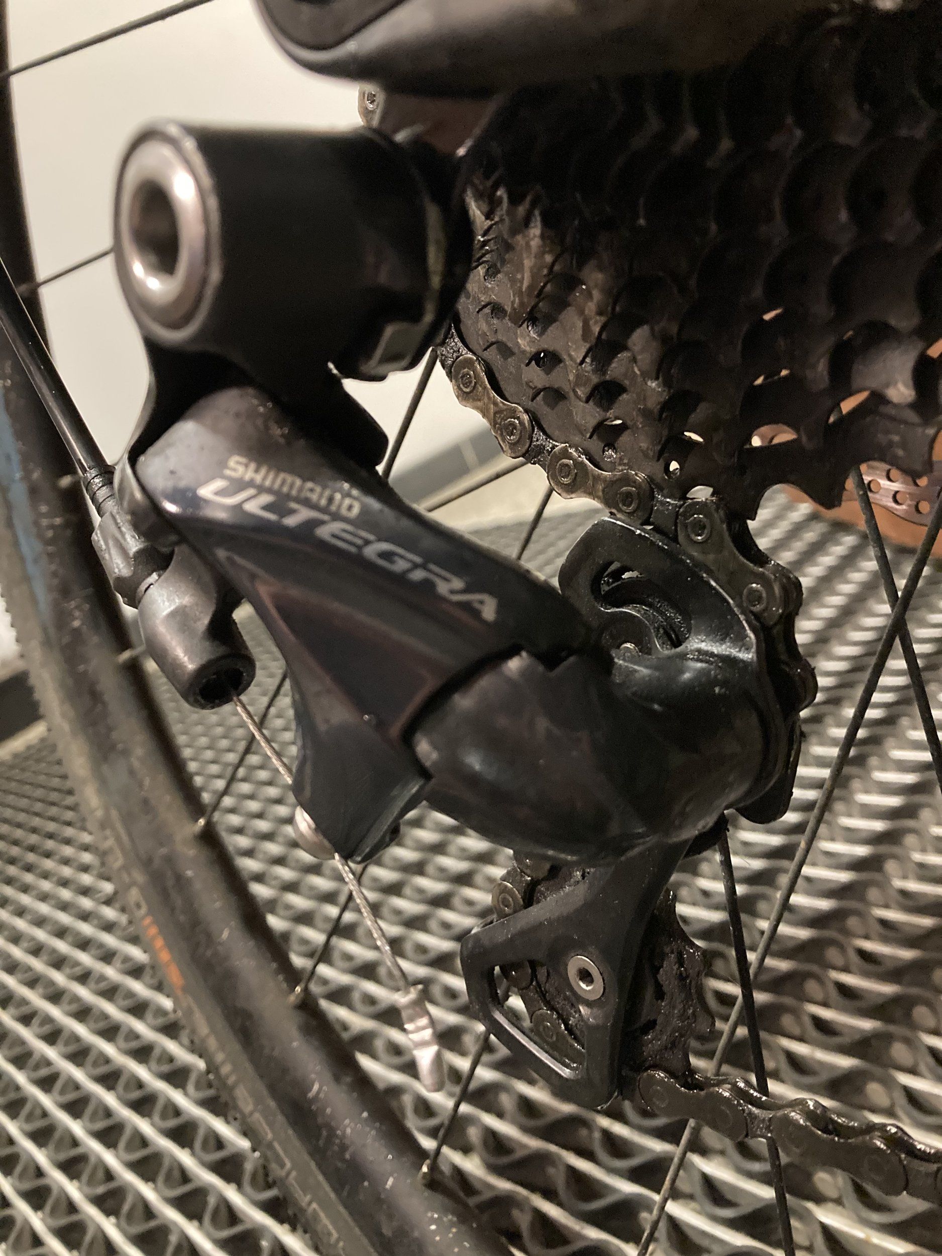

Vad tror ni om dessa drev o kedja?
Kassetten ser rätt trött ut, men om plånboken gapar tom så skulle jag köra lite till på framklingorna. Kedjan går inte att uttala sig om från bilder, men utgå från att den är slut om den slitits på den kassetten ett tag.
Svårt att se hur många drev du har på kassetten, men jag får det till 10-delat? Det innebär ganska rimliga priser på slitdelar.
Men, som sagt: Vänta tills vägsaltet är borta och byt först då. Passa på att tvätta hela cykeln grundligt också, skitiga grejor slits snabbare.

Jag tycker kassetten ser fräsch ut, ingen tendens till "hajtänder", eller tittar jag inte tillräckligt noga?

Jag tycker inte kassetten ser överdrivet sliten ut? Den är dock rejält skitig så det är inte helt lätt att se.
Jag skulle rengjort och satt på en ny kedja och sett hur det fungerar.

minsta dreven svåra att se, men slitaget ser hanterbart ut, kan troligen gå bra med en ny kedja.
är väl bara att pröva, för slitaget av kassetten blir sundare med en ny kedja, och är absolut att föredra om det bara inte börjar hoppa. om det gör det har du att välja på att byta tillbaka till slitna kedjan och köra tills det rasar, eller att förnya kassetten, antingen genom nyinköp, eller renovering.
