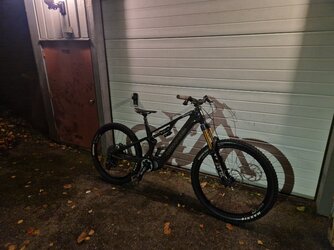

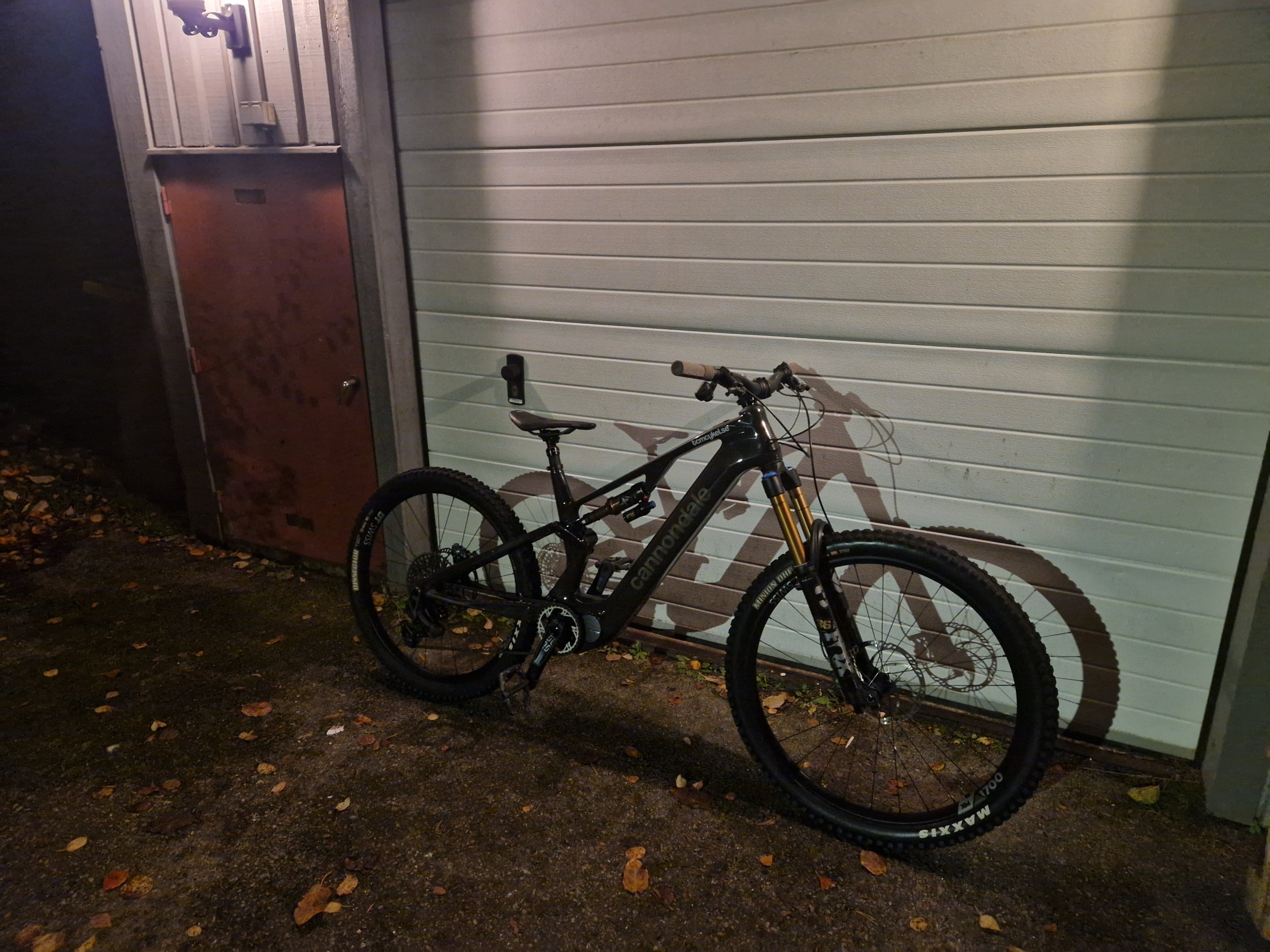

Efter många år av längtan så blev det till slut en elcykel för mig med 😁
Hoppas snön håller sig borta ett tag nu.
