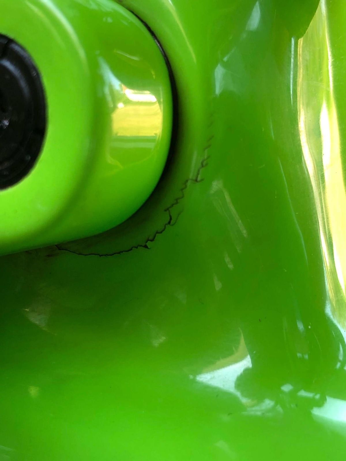

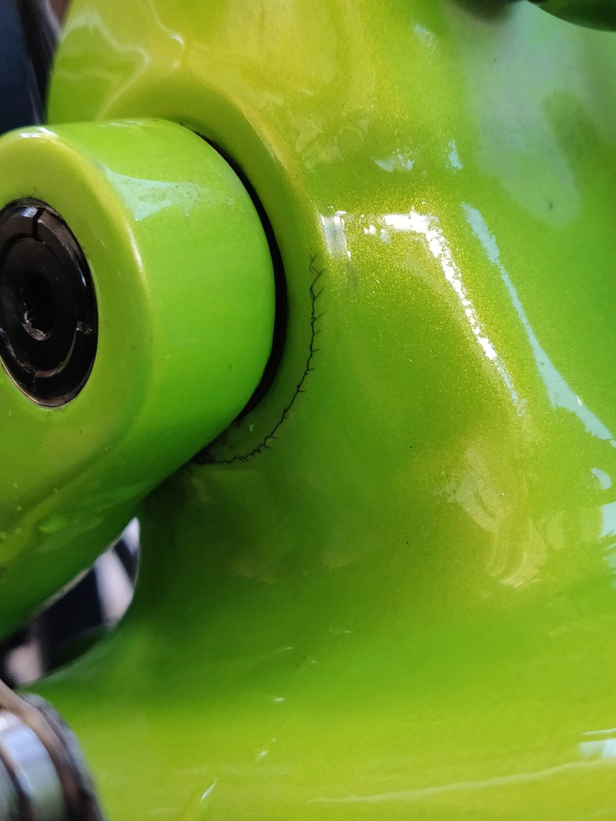

Cannondale Scalpel-Si
[/quote]
Ja håll dej borta från -17. På -18 modellerna är reglaget och ramen uppdaterad.[/quote]
+1 på att välja rätt årsmodell. 2017 spricker (lätt) vid baksvingens infästning....
XLOC finns det problem med men min fungerar felfritt. Nu är det samma system på Trek (säljer fler XLOC är Cannondale) också och uppgraderingen till metall från plast inne i reglaget verkar blivit bra för både Trek och Cannondale...

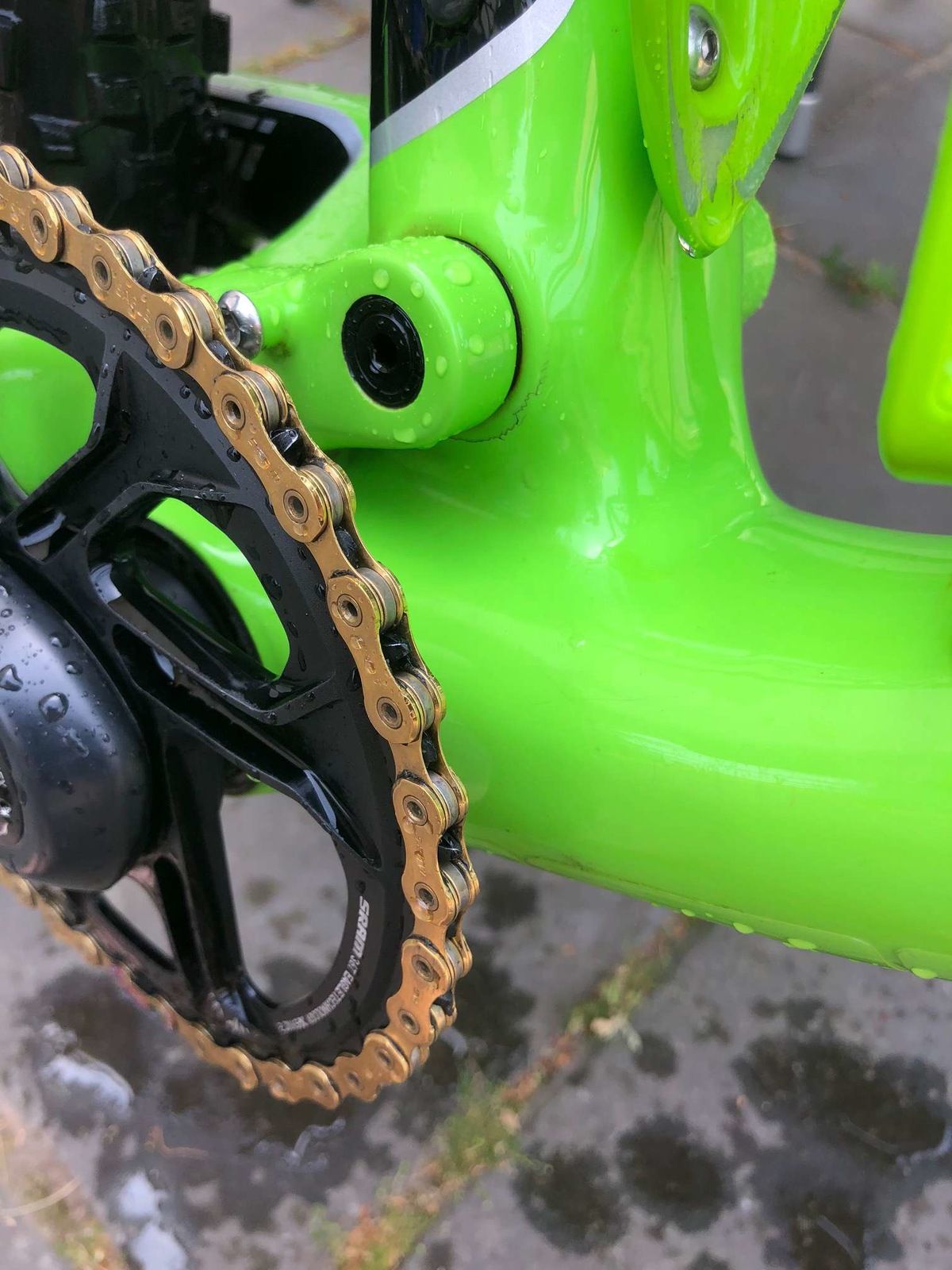

Ser att flera skriver att det är skillnad på ramen mellan -17 och -18. Jag har dock inte lyckats läsa mig till det någonstans. Är det "bekräftat"? Jag tittar just nu på två begagnade Scalpel, varav en är från -17 så det vore ju bra att veta.
ething sa:
Nej det är samma ram. De hade lite problem me vissa baksvingar där det var tight mot kassetten. Men de byttes på garanti.
Pratats om vissa som fått sprickor runt lagrena till baksvingen men vet inte om de ändrat något internt som man inte ser. Men rent designmässigt, nej inga skillnader. Rykten säger 2020, men det är ju högst osäkert.
Jensen sa:
ething sa:
Tack!
Jensen sa:
ething sa:
2018 är förstärkta runt baksvingsinfästningen så jo, det är skillnad på dom.

Jag har en Scalpel Si 4. Skitnöjd med den både maraton o tekniskt.
Såg något som liknade eller skulle kunna vara början på spricka i nedre fästet till baksvingen. Tog ett kort på det mailade Cykelcity Stockholm där jag köpt den.
Fick besked att reklamation var godkänd en vecka efter det och ramen byttes 3veckor efter det.
Support i världsklass, inga diskussioner eller tjafs.
Köpte en xloc 2018, får se hur den håller. Har läst att xloc har uppdaterat en bricka eller shim som varit problemet. Återstår att se.
