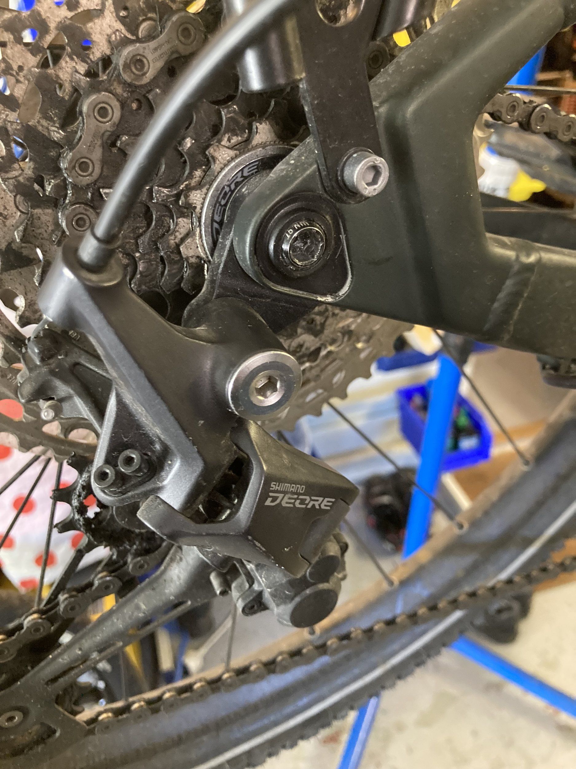

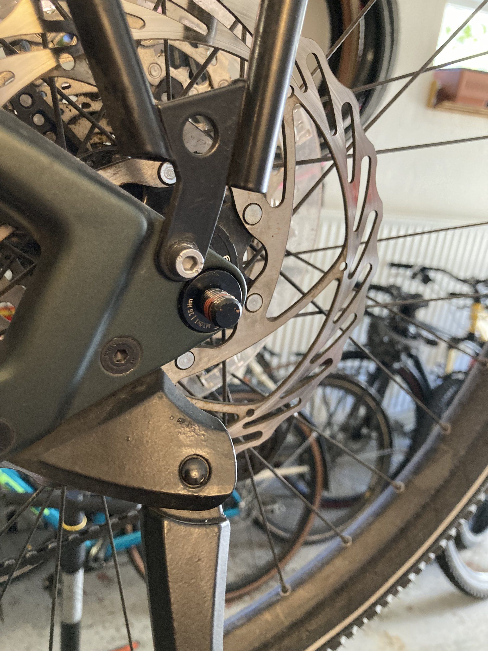

Försöker lossa bakhjulet på fruns cykel för att byta däck. Antingen förstår jag inte hur man gör för jag får inte loss det.
Tänker att man ska använda en 6 mm nyckel och lossa från växelsidan men tar i så mycket jag vågar men axeln lossar inte.
Gör jag rätt?

Den lossade till slut, rätt gängad men man skruvar in den när den skall ut eftersom man lossar de från ”fel” håll. Vägsalt och en vinter hade gjort att den satt sig ordentligt. Får bli till och köpa en ny axel 6 mm insex sitter inte tajt längre.
