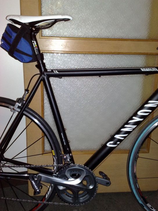

Köpte en Canyon Roadlite 7 (ultegra)
http://www.canyon.com/_se/roadbikes/bike.html?b=2106

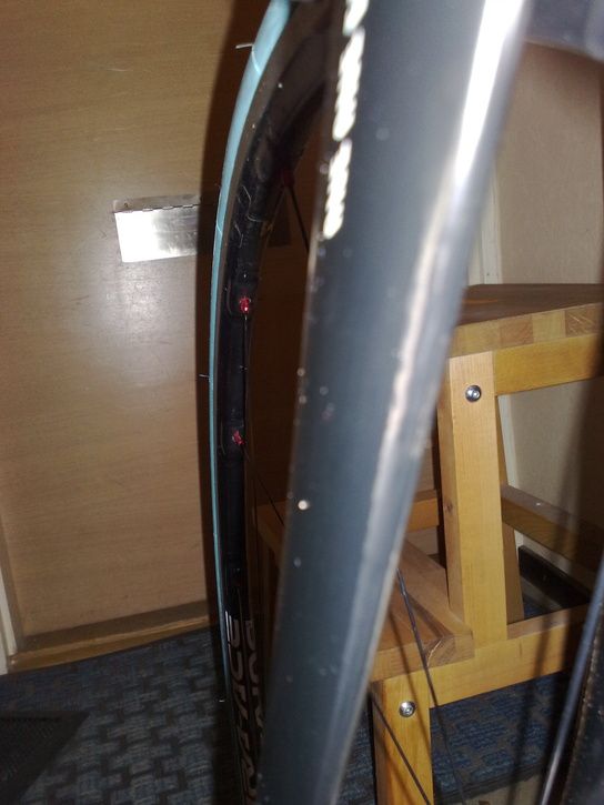

bild 1 och bild 2: se hur platt framgaffeln är

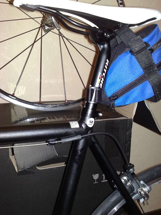

bild 3: vände på sadelstoplen för att få en mer framskjuten position och bättre uppåtdrag

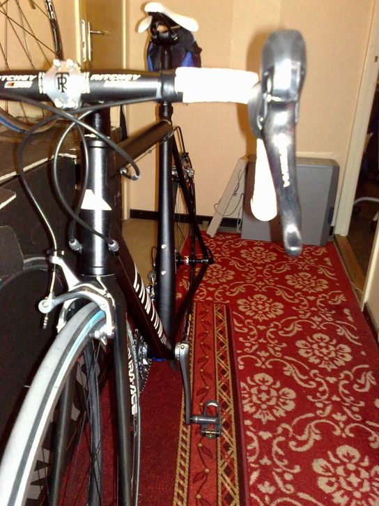

bild 4: hela cykeln

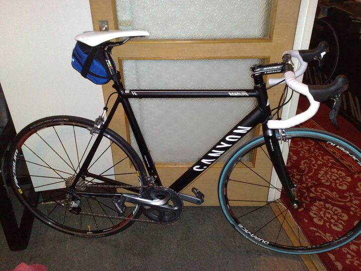

bild 5: har försökt att ta en rak bild för att visa positionen ner till vevpartiets centrum

Det är en 58 ram, jag är 185cm, 90 i grenmått.
sadelspets till styrets centrum är 52cm (vänt på sadelstolpen) (27cm lång sadel)
12cm styrets centrum till gaffeln där justerskruv sitter (vågrätt)
golv till sadeln är 107cm (27cm golv-vevpartiets centrum)
golv till centrum av styret är 93,5cm
Helt klart ska man välja en storlek mindre än en större, tycker verkligen man
sitter långt tillbaka om man vänder stadelstolpen åt rätt håll. Enligt canyons mätnings
skulle jag ha en 60.
Jag hade utan problem kunnat köpt en 56:a för då kanske jag inte hade behövt vända på sadelstolpen
Avståndet till vevpartiets centrum är ändå det viktigaste måttet, särskilt om man ska köra tempo.

De flesta brukar anpassa längden på sin cykel genom att byta styrtapp.
Sadeln vill de flesta ha bakom vevpartiet, i ett specifikt förhållande till vevpartiet,
ett förhållande som alltså inte har (särskilt mkt) med längden fram till styret att göra.
Din sittställning kanske skiljer sig mot den som majoriteten av cyklister använder sig av?

titta på bild 4, jag sitter ändå rätt långt tillbaka..
inge problem faktistk, bara lite ont i lilltån :) men vem är jag att klaga
Little Stereo skrev:
> Lite skumt att vilja sitta ovanför vevpartiet och
> inte straxt bakom som oss andra ? Tycker en 58a
> låter perfekt med dina mått du delat med i
> tråden, har du problem med ryggen på något vis
> eller ? :-/ T
