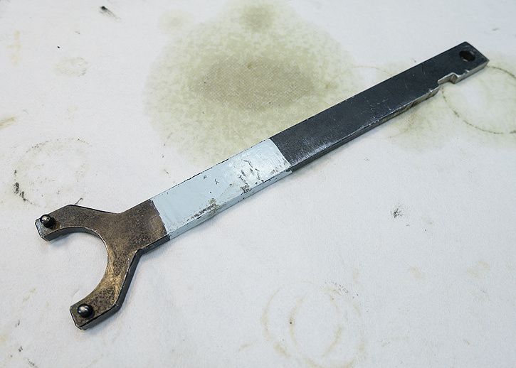

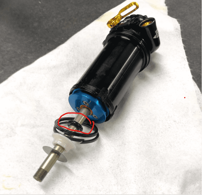

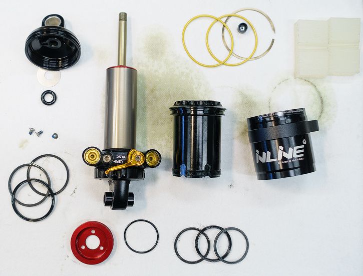

Min Inline har börjat bli väldigt torr på kolven och jag skulle tro att det är dags att fylla i lite olja i luftburken. Haken är att det inte finns nån som helst information om detta på nätet. Jag har sökt i evigheter utan att hitta ett jota:-/
CC vill naturligtvis att man ska skicka den på service, men att göra det mitt i bästa cykelsäsong och därtill betala femtonhundra spänn är föga lockande när den fungerar utmärkt. Jag vill bara att packboxarna inte ska gå torra, för då slits de nog ut väldigt fort. Själva dämpfunktionen är det inget som helst fel på och jag tror inte att det behövs någon service av inre delar på ett bra tag.

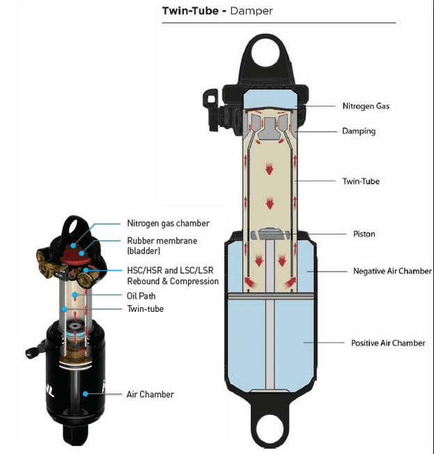

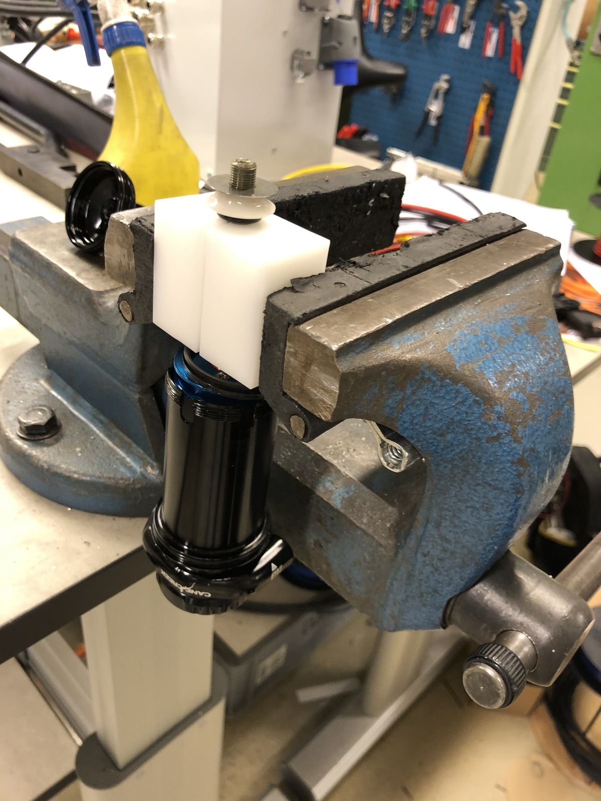

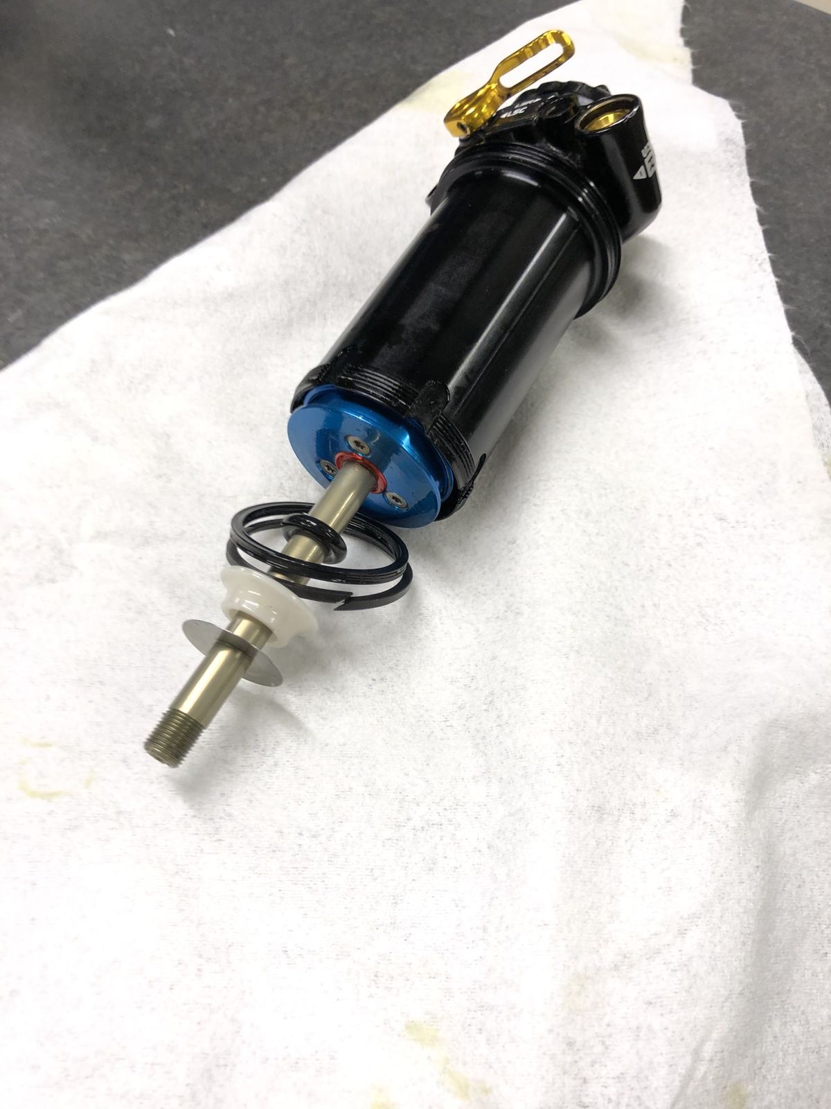

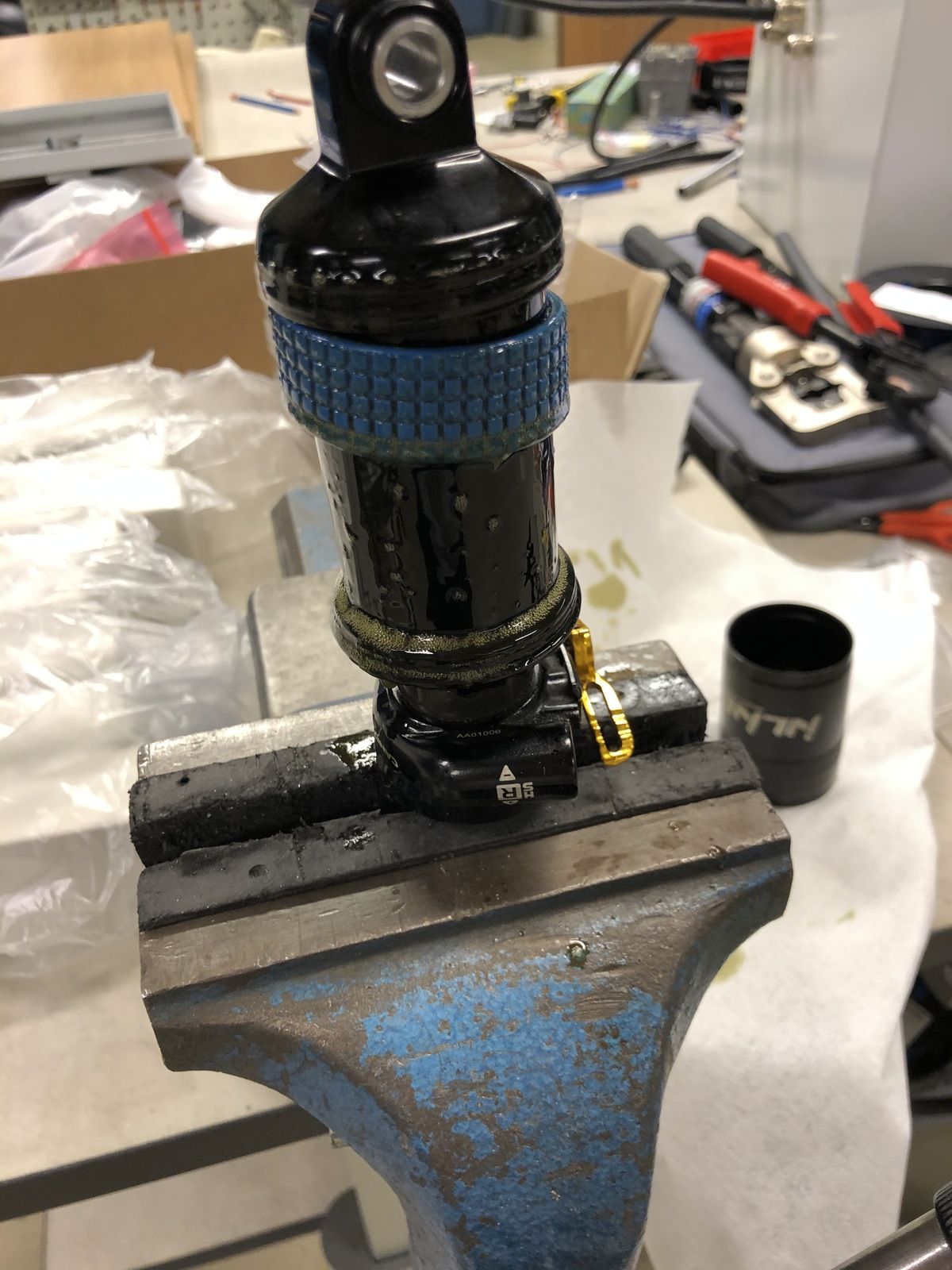

Man kan ta loss ytterhöljet på luftburken utan verktyg, så att man kommer åt spacers, men kolven sitter ändå oåtkomligt. I bakkant på burken, innanför höljet, finns ett litet hål som jag misstänker förbinder utrymmet för distanserna med själva luftburken. Dock har denna en egen kolv som är betydligt större än den som syns från utsidan. Mellan dessa är det en "negative air chamber" som jag inte vet om man vågar öppna, om man nu skulle lyckas tillverka ett verktyg för att öppna det främre locket (vevlagerverktyg passar inte även om det ser ungefär likadant ut).
Det känns jävligt surt att en så trevlig dämpare ska vara så meckig att serva. Finns inte ens nån i Sverige som har tillåtelse att göra det, vilket är total idioti.
Så vad gör man? Köra tills den rasar och kasta i soporna (jättekul med tanke på priset), eller tillverka verktyg för att plocka isär den själv, med risk att det blir helt fel?
