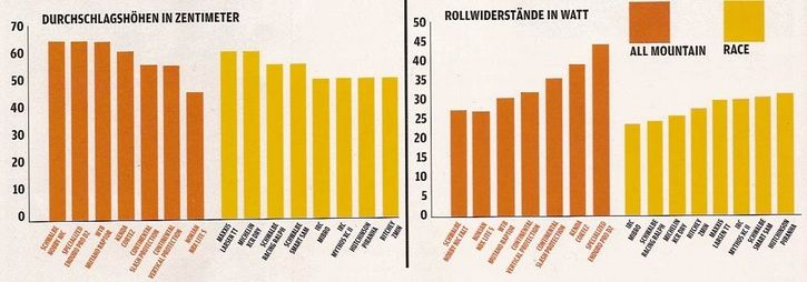

Mätdatan på däcken kommer från senaste numret av tyska Bike http://www.bike-magazin.de/bko/show.php3?id=41&nodeid=41&ps_lo=0
De hade en 16 sidig däckspecial där de mätte, klämde och kände på 22 st "vanliga" däck, 4 st slanglösa system och 8 st UST-däck. Även 16 st slangar genomgick rullmotståndstestet.
16 Seiten extra: Reifen-Special
Bike.jpg ht=130
Alle Reifen für Enduro, Tour und Marathon im Test.
Tuning für Bike und Psyche - es ist erstaunlich: Kaum einem Bauteil wird so wenig Beachtung geschenkt wie dem Reifen. Dabei ist der Reifen das einzige Teil am Rad, das den direkten Kontakt zum Boden hält. Klar, Reifen gibt es nicht in „Custom-Super-Spezial- Optik“, die sind einfach nur schwarz. Aber wer den Reifen perfekt auf die eigenen Ansprüche abstimmt, verbessert den Grip und damit das Vertrauen ins Bike
Det finns en diskussion på MTBR om de senaste tyska testet och speciellt då Speedking http://forums.mtbr.com/showthread.php?t=296335 Därifrån kommer denna tabell över rullmotstånd för samtliga däck i testet.
Rollwiderstand-52007.jpg ht=296
För den som vill fördjupa sig ytterligare i rullmotstånd finns även denna tråd http://forums.mtbr.com/showthread.php?t=77503

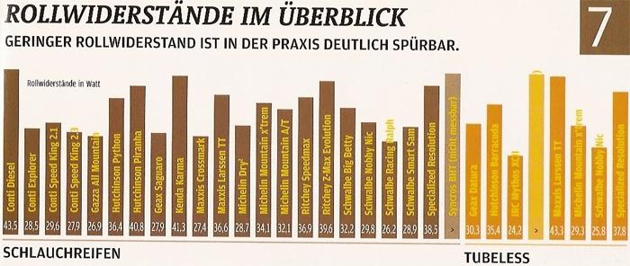

De Maxxis som var med i senaste testet 2007 var följande
Fabrikat                        Rullmotstånd	Vikt	Genomslagshöjd  Nålstick
Maxxis Crossmark 2.1 Exception     27,4 W       464 g         55 cm         B
Maxxis Larsen TT 2.3 Exception     36,6 W       599 g         85 cm         C
I testet från 2006 deltog
Maxxis Larsen TT 2.0 Exception     28,9 W       490 g         60 cm        B
Dock så är det inte säkert att testvärdena från olika år kan jämföras med varandra. De kan ha ändrat i testproceduren.
