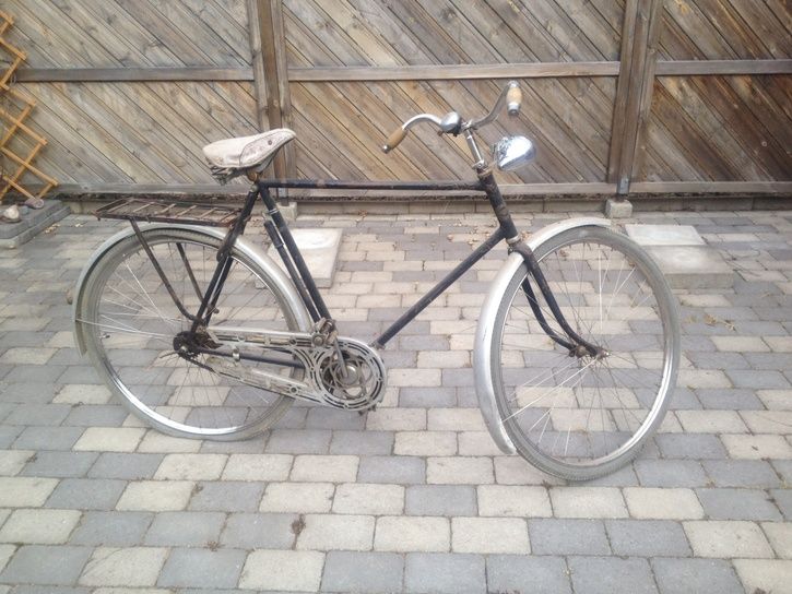

Hittade denna gamla klenoden långt in i ett garage ihelgen och tänkte den måste man ju rädda i från skroten.
Det verkar vara en Crescent från ca 1936 enligt denna källa:
http://www.cykelhistoriska.se/crescent36.html
Någon som har någon information om dessa cyklar? Är det något värde i dem? Skall man renovera cykeln eller ska man låta den vara i detta skick?
Det är ju en väldigt fin cykel så den kanske man skall renovera.
Nu verka mitt exemplar sakna diverse original delar men det kanske man kan leta reda på. Häftigt att det även fans snabbfästen på den tiden. :)

Fin hoj! Gå varsamt fram med den där, ju mer vintage desto bättre skulle jag säga. Det finns några stycken som kan en hel del om gamla grejer här. Bland annat federico och bsandborgh samt andra som jag inte minns på direkten. Dessutom finns det en visa din crescent-tråd om du söker lite. Kul!

Jag det är en riktig pärla. Lagade punkteringen på bakdäcket och tog en liten sväng. Den rullar otroligt lätt. Lättare än min nyare cykel från 2005.
Undra hur man skall göra åt skicket. Om den skall renoveras eller låta vara i de skick som den är nu.
Vad jag fattar så saknas lite original delar. Om man jämför med denna bild:

Tjusig Crescent! gissar att cykeln köptes av en ganska lång person, den ser ut att vara något högre än standard för att vara 30/40-tal.
Frågan om man ska bevara patina eller renovera är ju en smaksak. Om jag hittade en gammal cykel från den tiden där originalfärg och randning fortfarande är hyfsat oskadad så skulle jag behålla den, i ditt fall där skärmar saknas är det kanske roligare att renovera hela cykeln. Att hitta ett par skärmar i rätt färg med liknande slitage är nära på omöjligt, men det finns ganska mycket NOS (gamla lager med oanvända cykeldelar). Chansen att hitta skärmar med rätt utseende är stort, men troligtvis i olika färger/randning. Framskärm kan vara lite svårare att hitta av någon anledning.
Jag kan för lite om Nymans (Crescent, Hermes m.fl.) för att kunna datera din cykel, men jag tror att din bakgaffel med öppning framåt kom på standardcyklar runt 1935, tidigare hade bara racercykalar framåtvända "dropouts". Framgaffeln som du har med rundad krona och ornament(muffar) användes en bit in på 40-talet och ersätts av en krona med kåpa och så sätter man ett styrstopp - en knapp mitt under crescentmärket. (knappen trycks in och framhjulet låses i rakt läge, används i kombination med centralstöd). Exakt när knappen och den nya gaffeln kom vet jag inte, men jag tror att det kan vara runt 1942/43 som någon av förändringarna kom. Alltså skulle din cykel kunna vara tillverkad mellan 1936 och 1941 (eller något senare), ska försöka ta reda på mer exakt.
Grattis till en mycket vacker gammal cykel!
