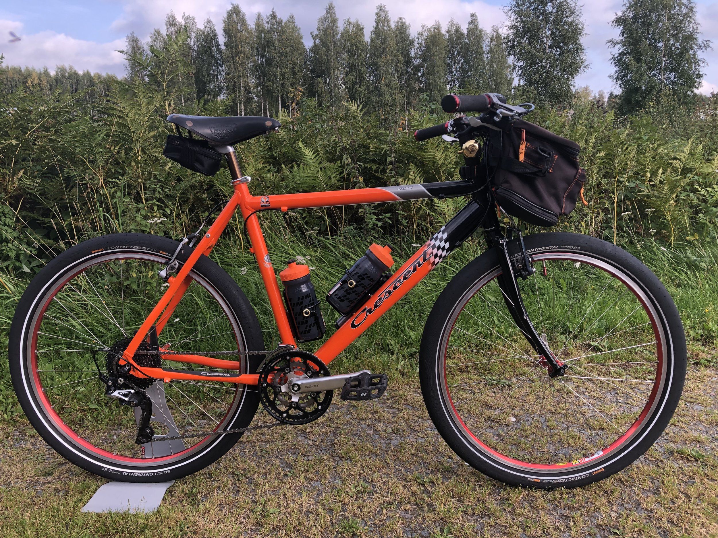

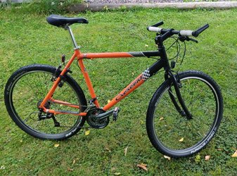

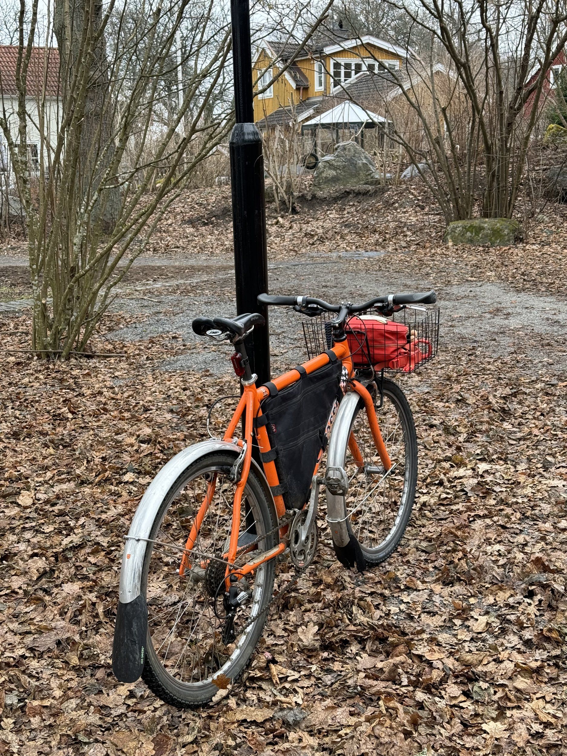

Oden-hojen var min pendel-/vardagshoj från ca 2002 till ca 2012, så ca 10 år. Jag vet inte hur många drivlinor och komponenter som byttes ut på den under åren, men det känns som att det inte var mycket som var OG kvar när den väl pensionerades.
När det väl var dags att plocka isär den (och jag var nära på att slänga allt på skroten) var hjulen helt skeva och det mesta väldigt slitet. Efter ett antal fyllekrascher under min studietid var dessutom ramen lite smått sne, men ändå vid god funktion. Något i mig höll kvar vid ramen och gaffeln och i såhär i efterhand var det ju 100 % rätt val, av uppenbara anledningar.

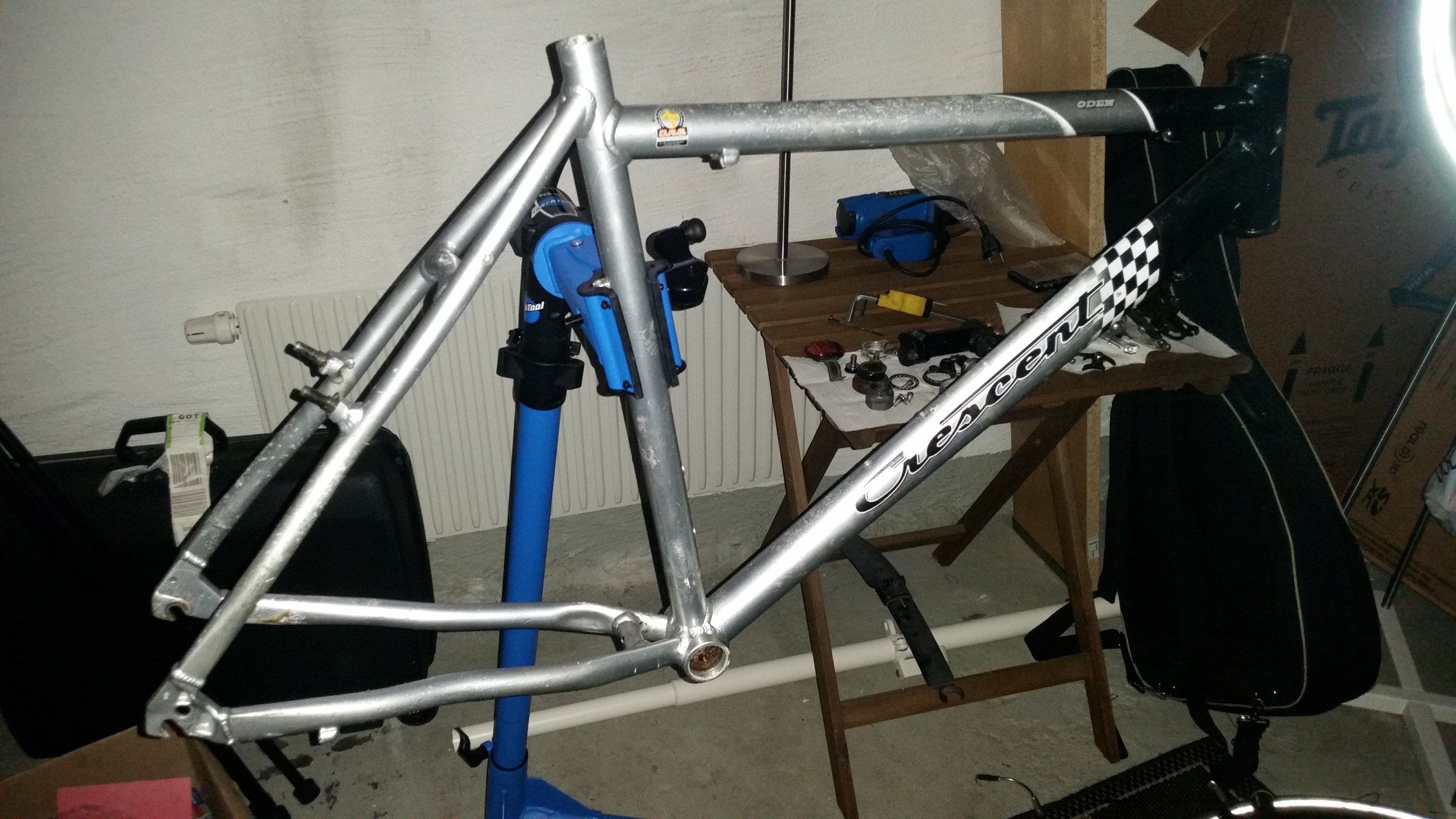

Den äldsta bilden jag hittar på cykeln/ramen är från 2015, se nedan. Skicket talar för sig självt. Jag letade igenom alla mina gamla bildarkiv, men av någon anledning har inte den kompletta cykeln fastnat på en enda bild. Om jag mot förmodan skulle hitta någon bild på originalet lägger jag upp den i efterhand.

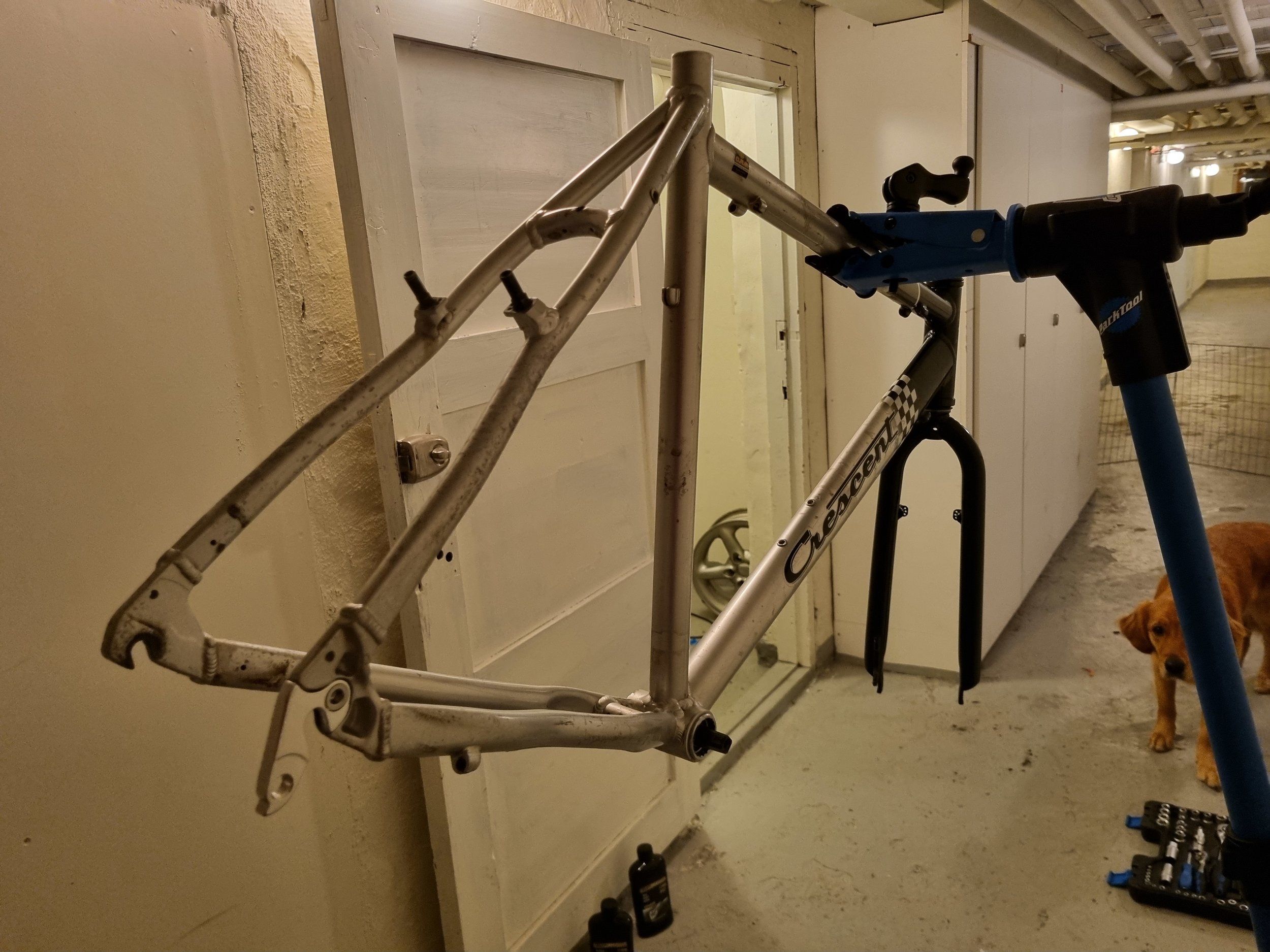

Bild 1: Ramen 2015. Det enda som inte var bortplockat vad det gamla styrlagret.
Bilden ovan sammanföll med en forumpost jag hittade som jag gjort här i forumet 2015 i en tråd där användaren "ElectricDevil" byggt om sin Oden till någon sorts landsvägshoj. Fantastisk frankenbike om ni frågar mig! Länk till tråd och bilder på ElectricDevils bygge här.
Nedan kommer några bilder på själva bygget (utfördes främst nu i helgen vecka 12, 2024).
Bild 2: Ramen har fått nytt headset, växelöra samt tramplager (eller vad det nu kallas). Den fick även en _lätt_ polering, som ni kan se på bilden (viss ironi). Skönheten själv behöver inget smink. Hunden var skapligt misstänksam mot mina mekande aktiviteter för övrigt...

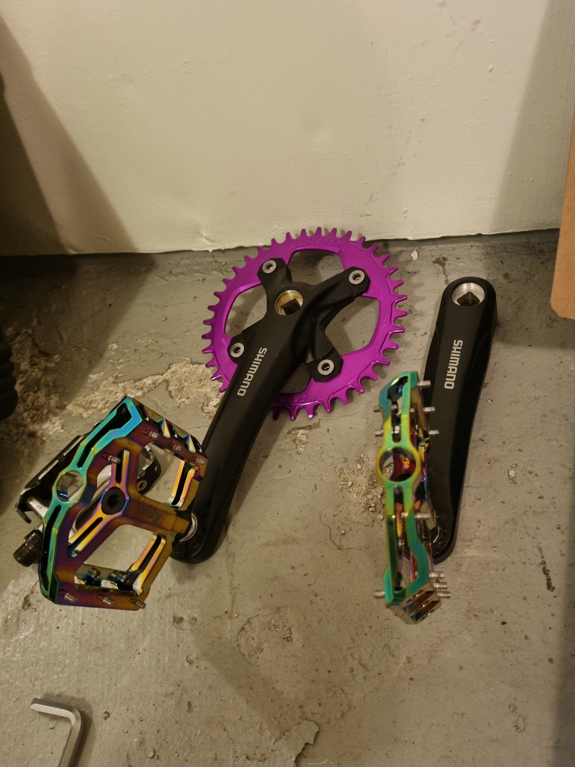

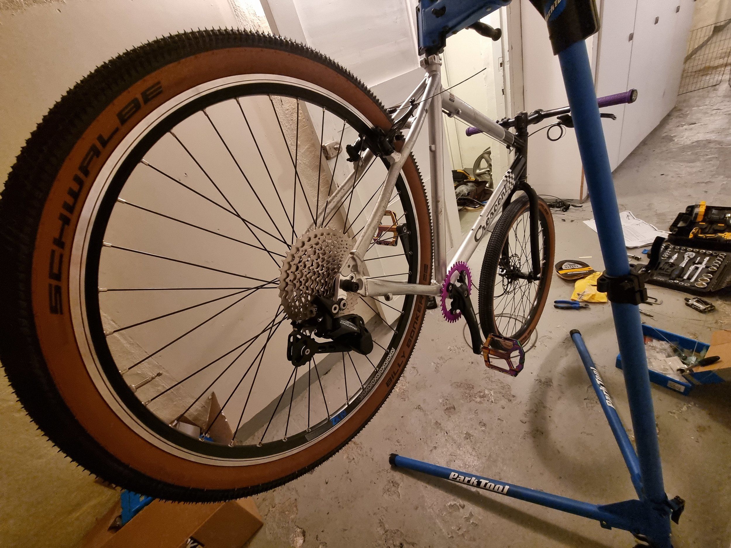

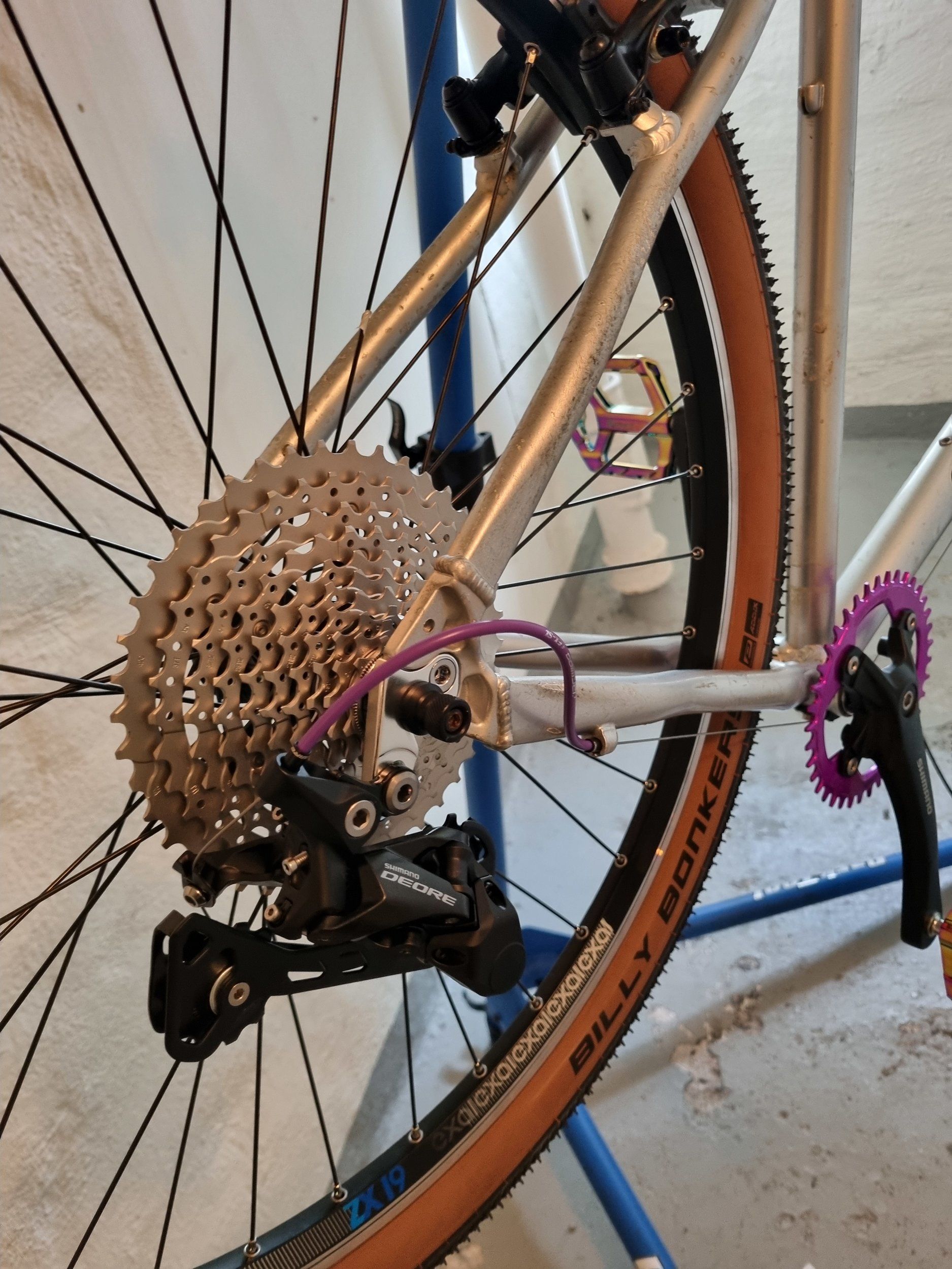

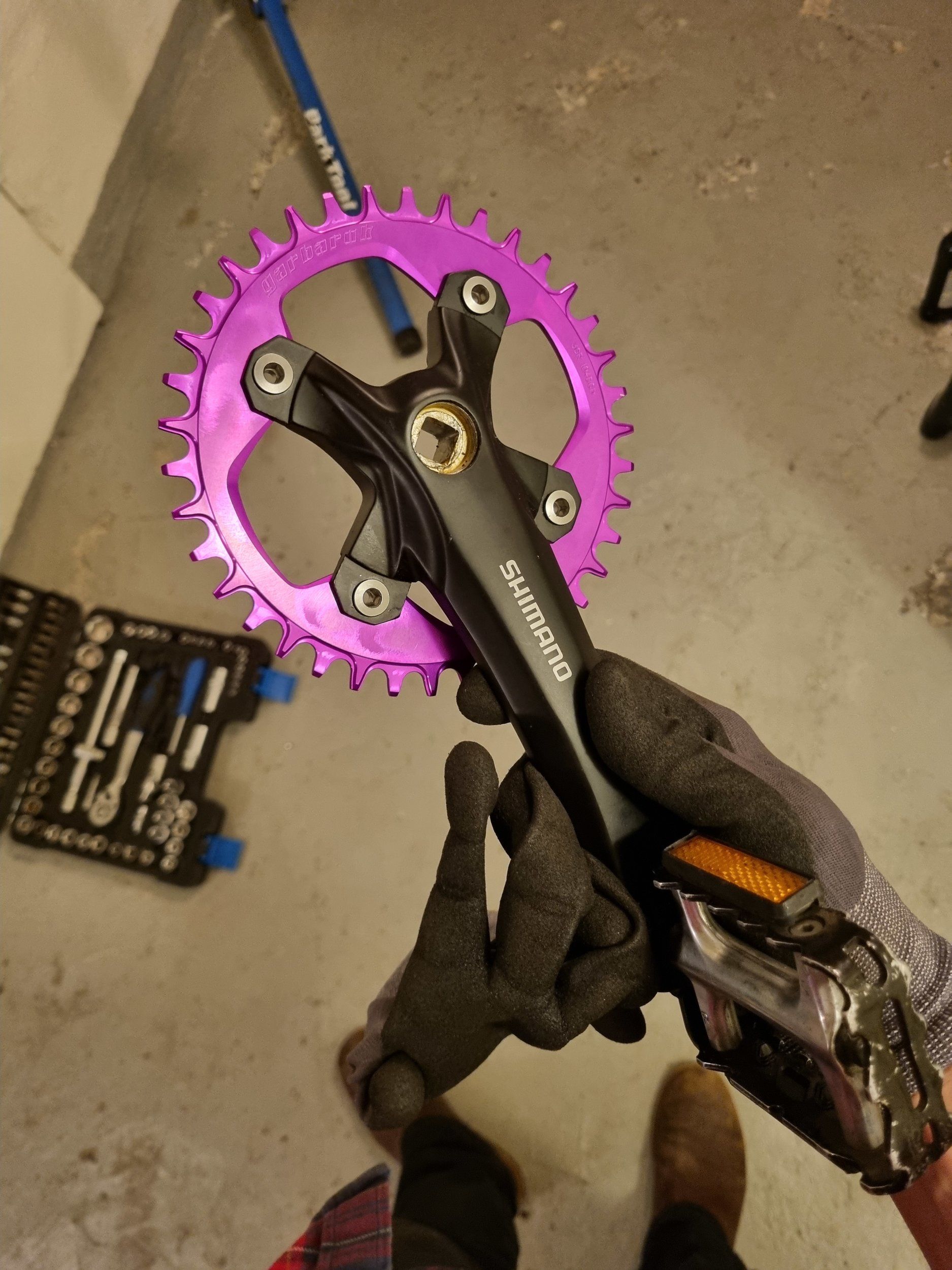

Bild 3: Kedjeringen från Garbaruk. Har köpt deras grejor förut till min "riktiga" MTB och varit toknöjd.
Bild 4: Några snygga pedaler behöver man ju också ha.

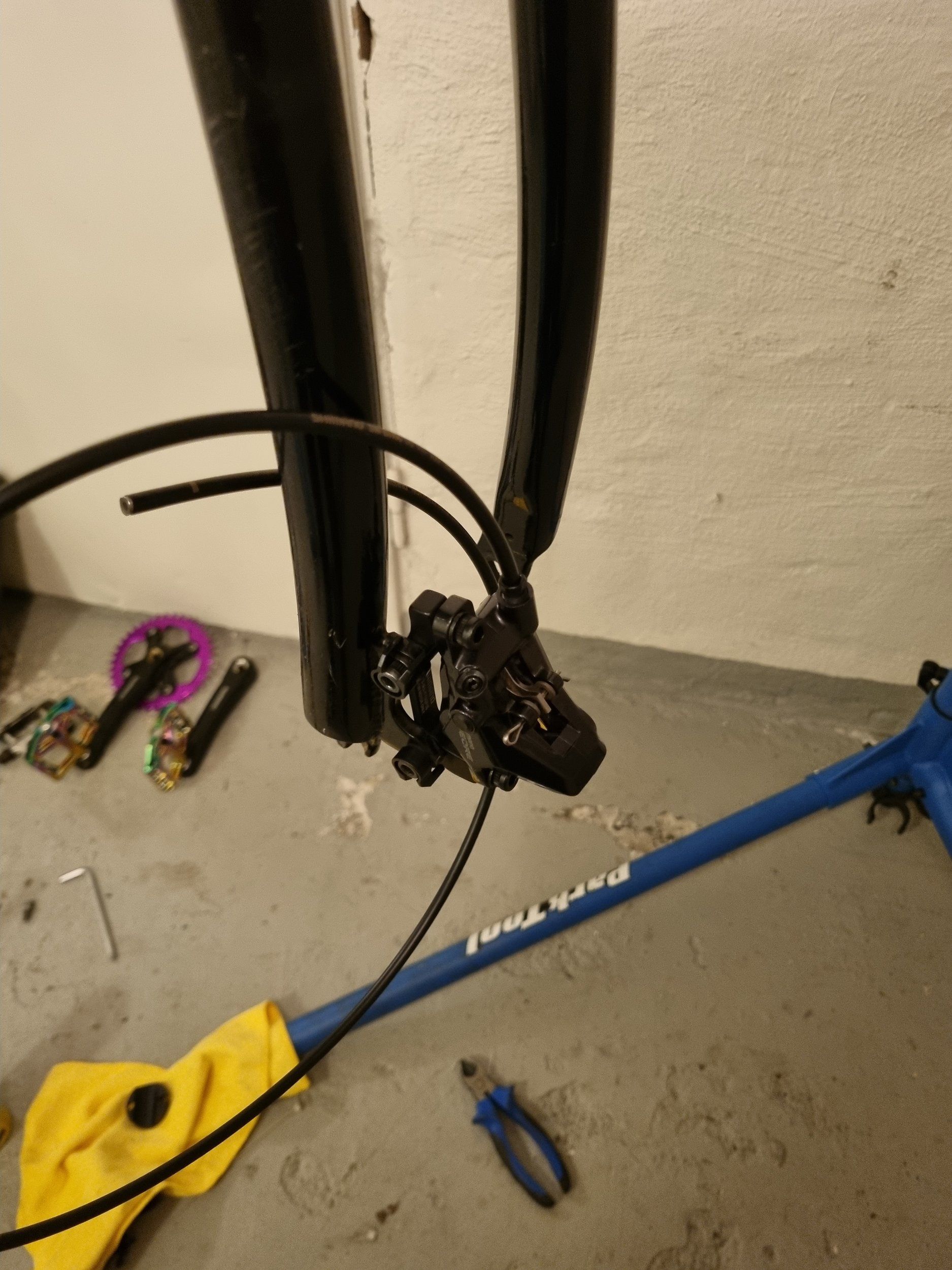

Bild 5: Deore-grejor fram för bromsarna.

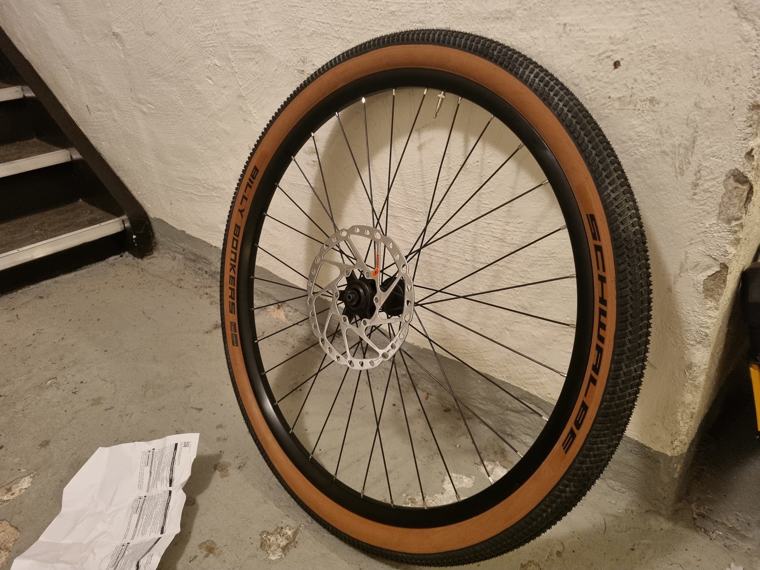

Bild 6: Däcken blev Billy Bonkers pga jag gillar estetiken. Råkade köpa fel första inköpsvändan (de helsvarta), så jag fick göra en ny beställning för att få dem med bruna sidor. Schysst med 180 mm skivbroms också. Varför inte liksom?

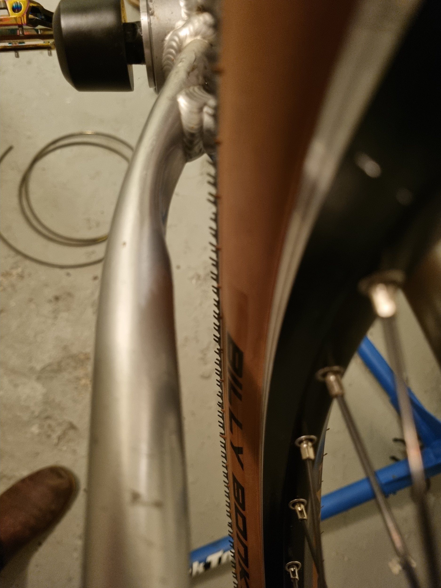

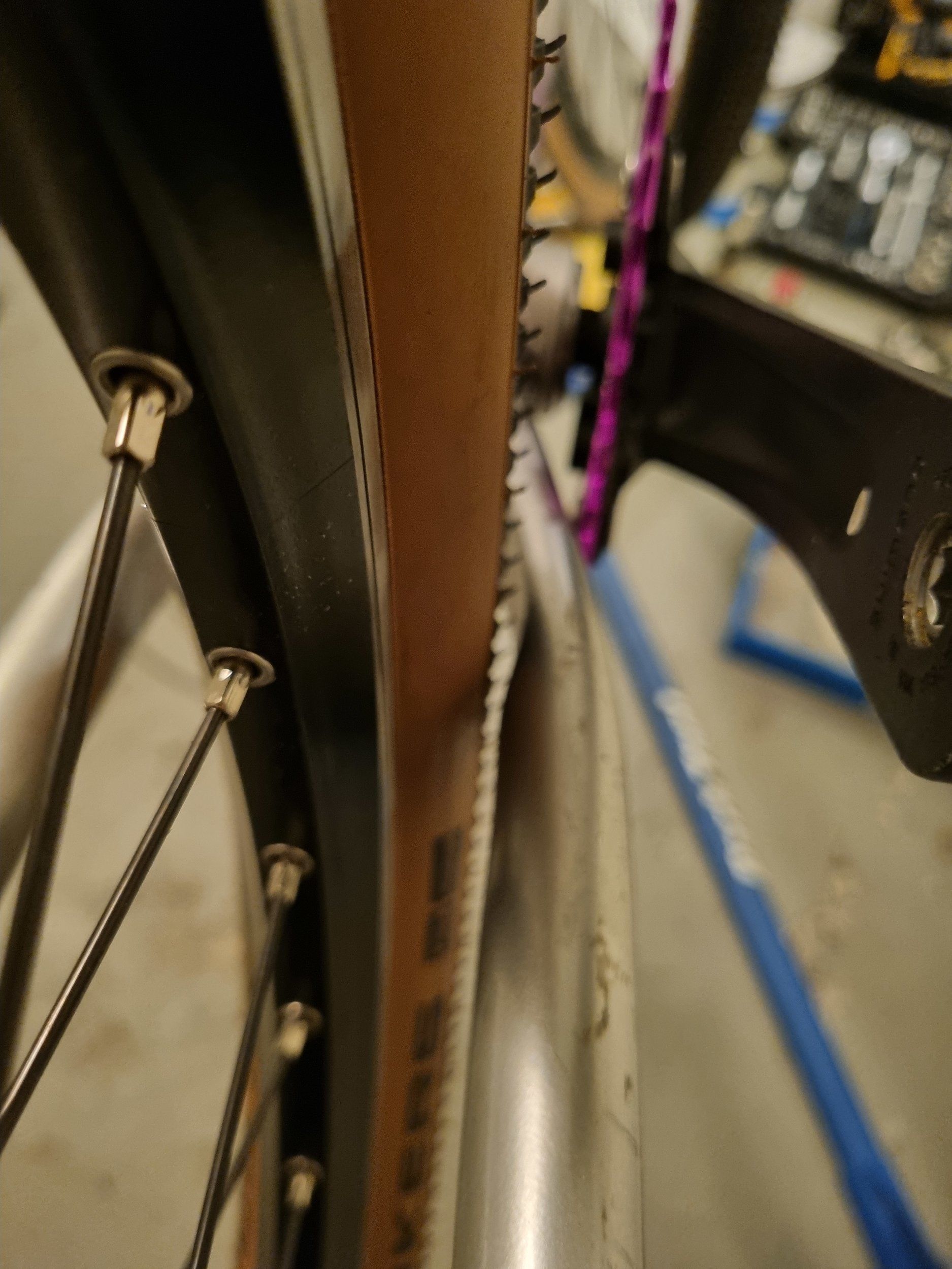

Bild 7: Här ser man lite hur sne ramen är, jämför spelet med bild 8. Jag vände hjulet för att kontrollera att det inte var det som var skevt, men... if it works it works.
Bild 8: Lite tight? Äh.

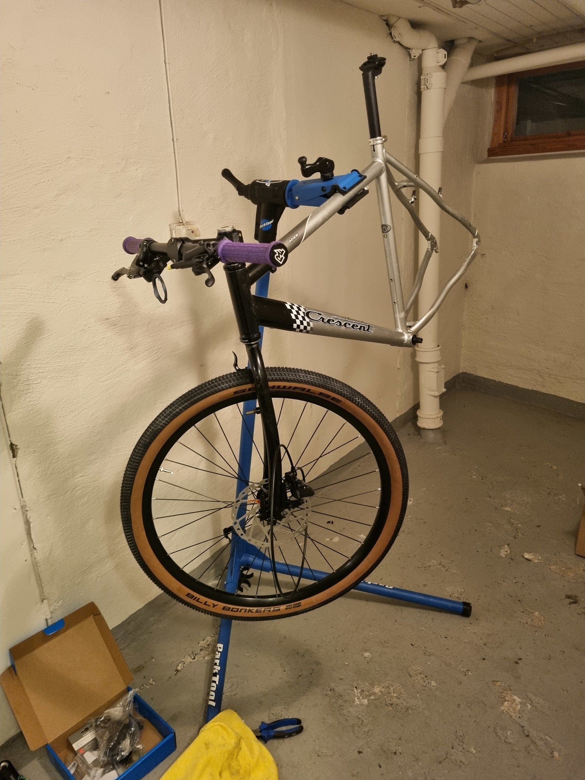

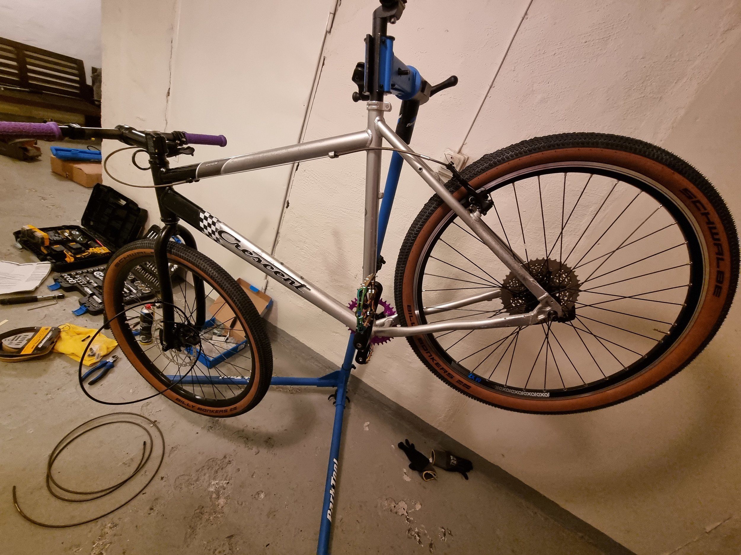

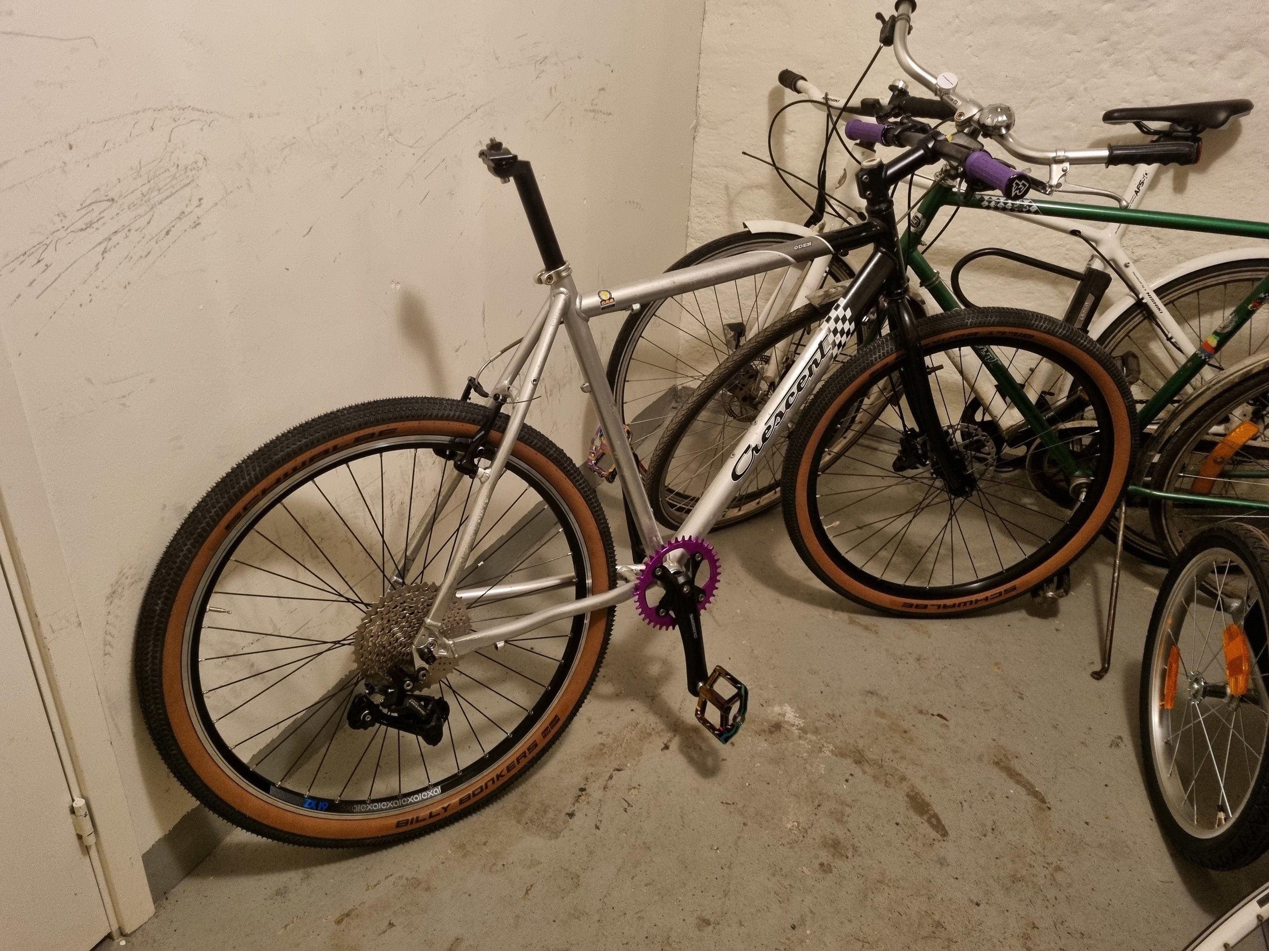

Bild 9: Börjar likna en cykel. Jag satte först på originalstammen och styret, men kom på att jag hade ett fetare styre hemma på lager (Ergotec), så det fick bli det i stället.
Bild 10: Det mesta av grovjobbet gjort.
Bild 11: Annan vinkel av bild 10.
Bild 12: Hojen på marken. Det var allt jag pallade med första dagen.
Bild 13: Ergotec-styret på plats.

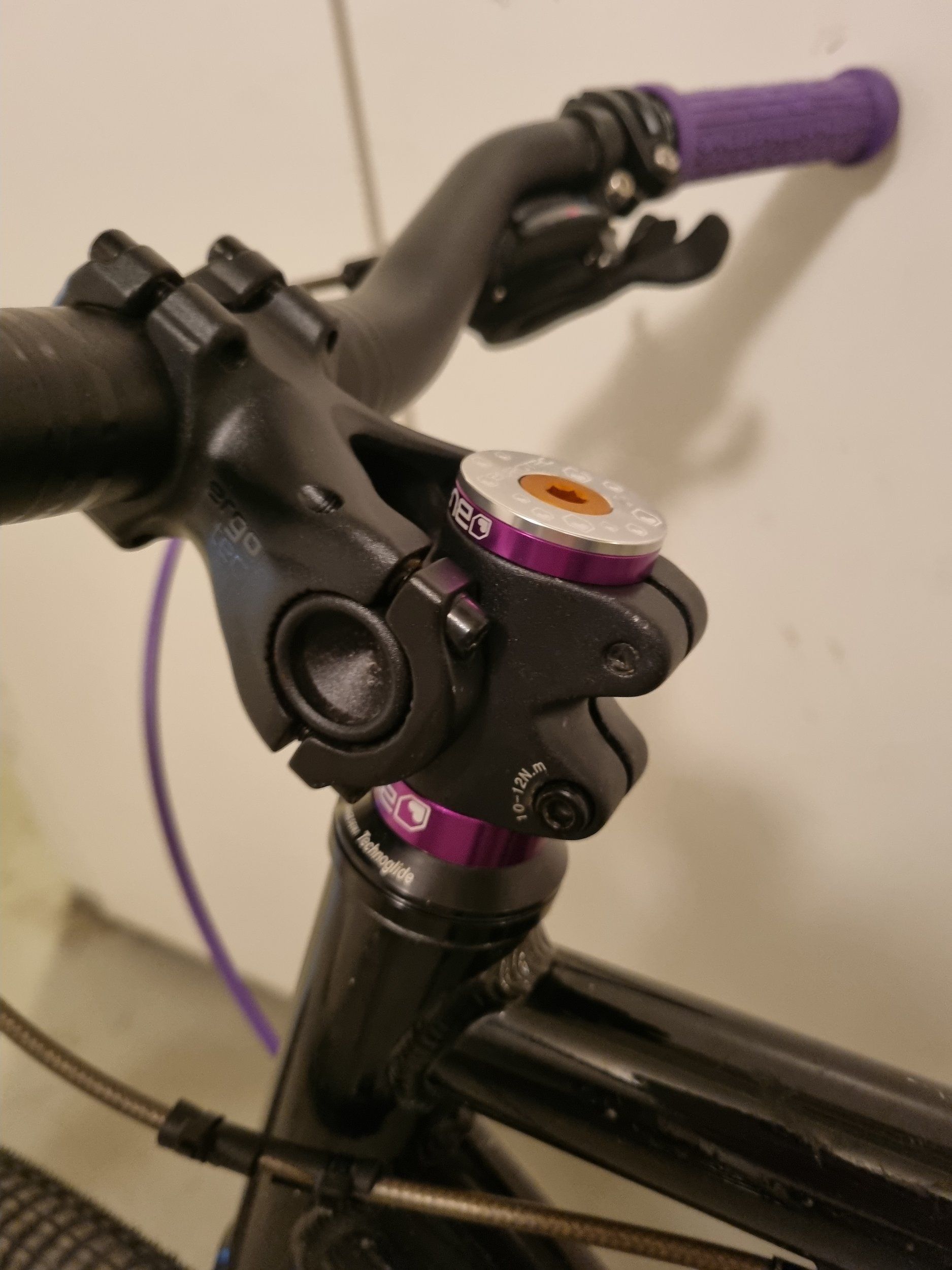

Bild 14: Lite detaljer för kablaget. Börjar det märkas att färg-temat på detaljerna är lila?
Bild 15: Styrstam etc. Fixade snygga Burgtec-grejor.

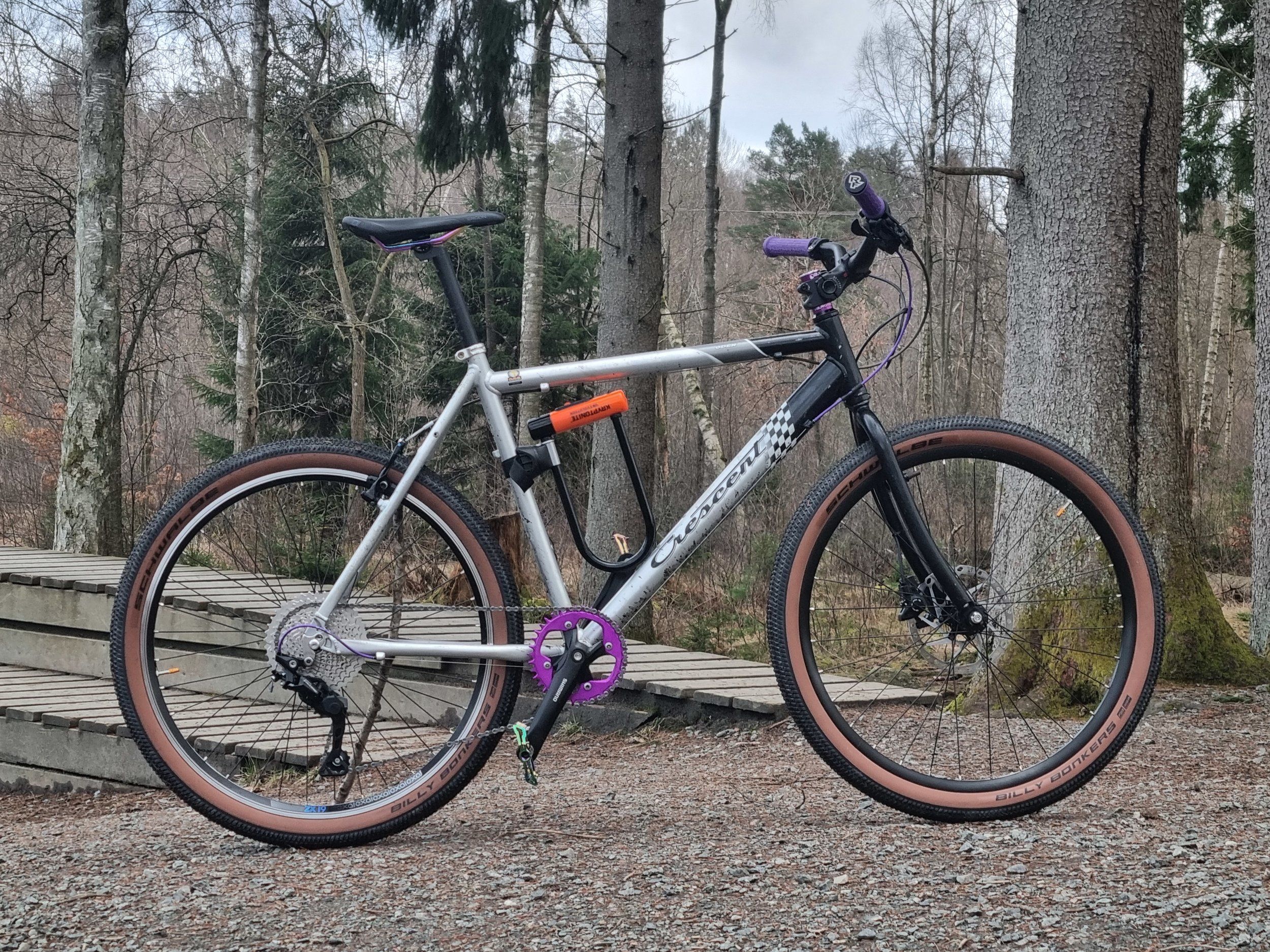

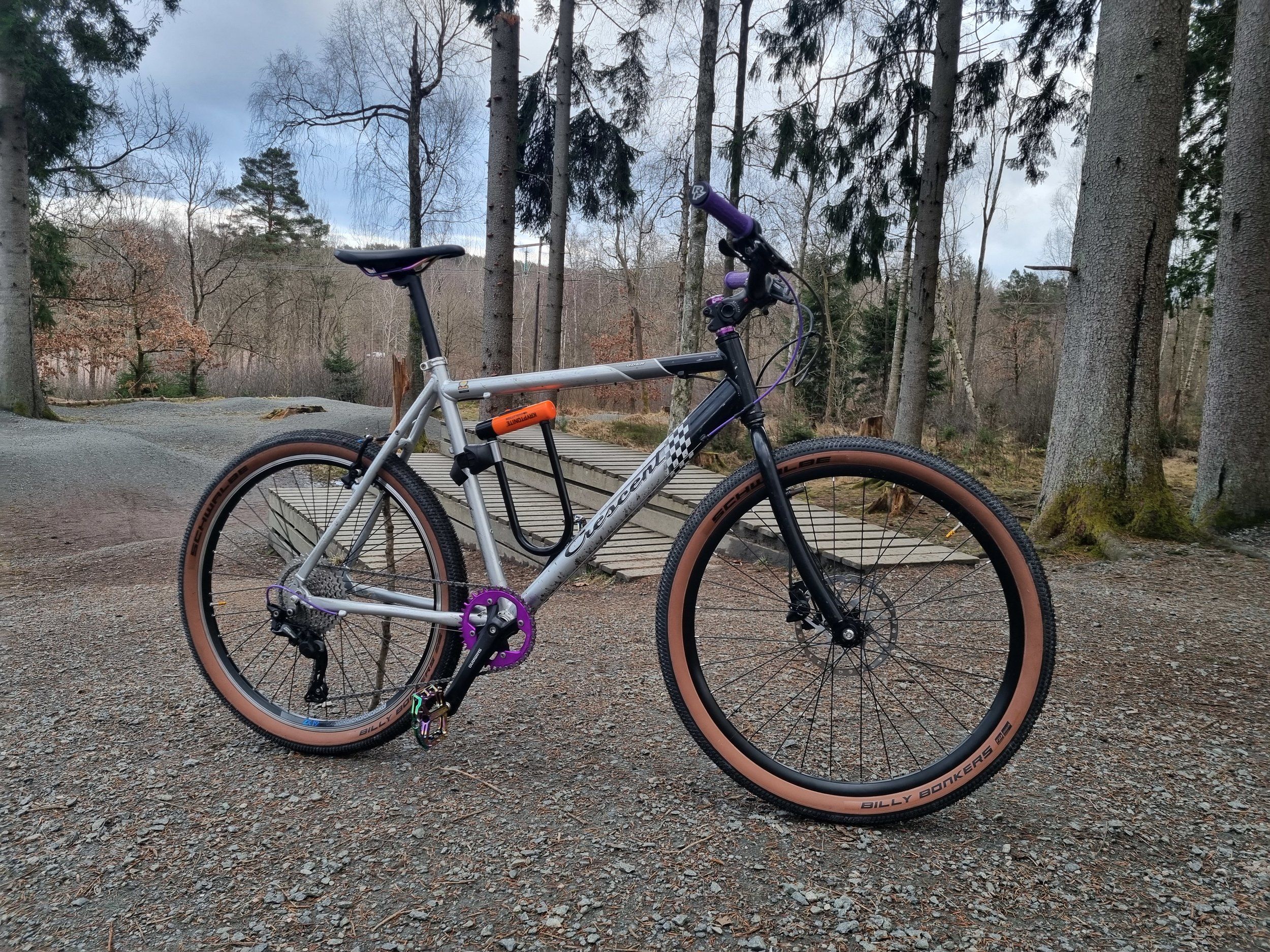

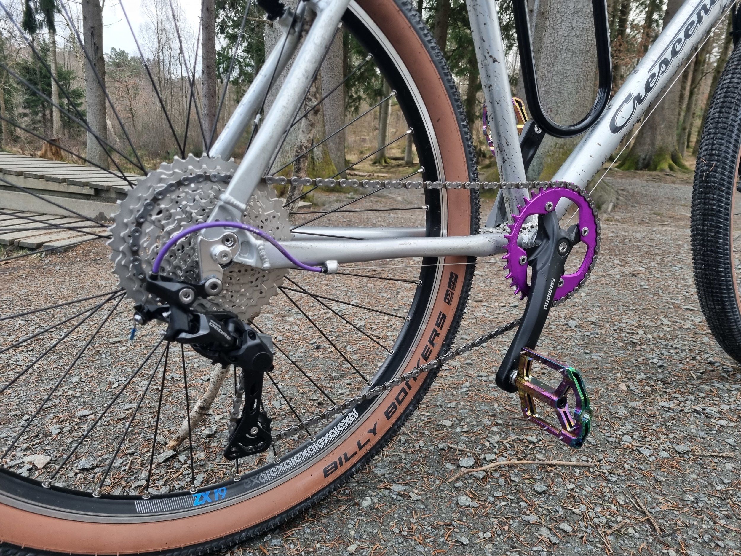

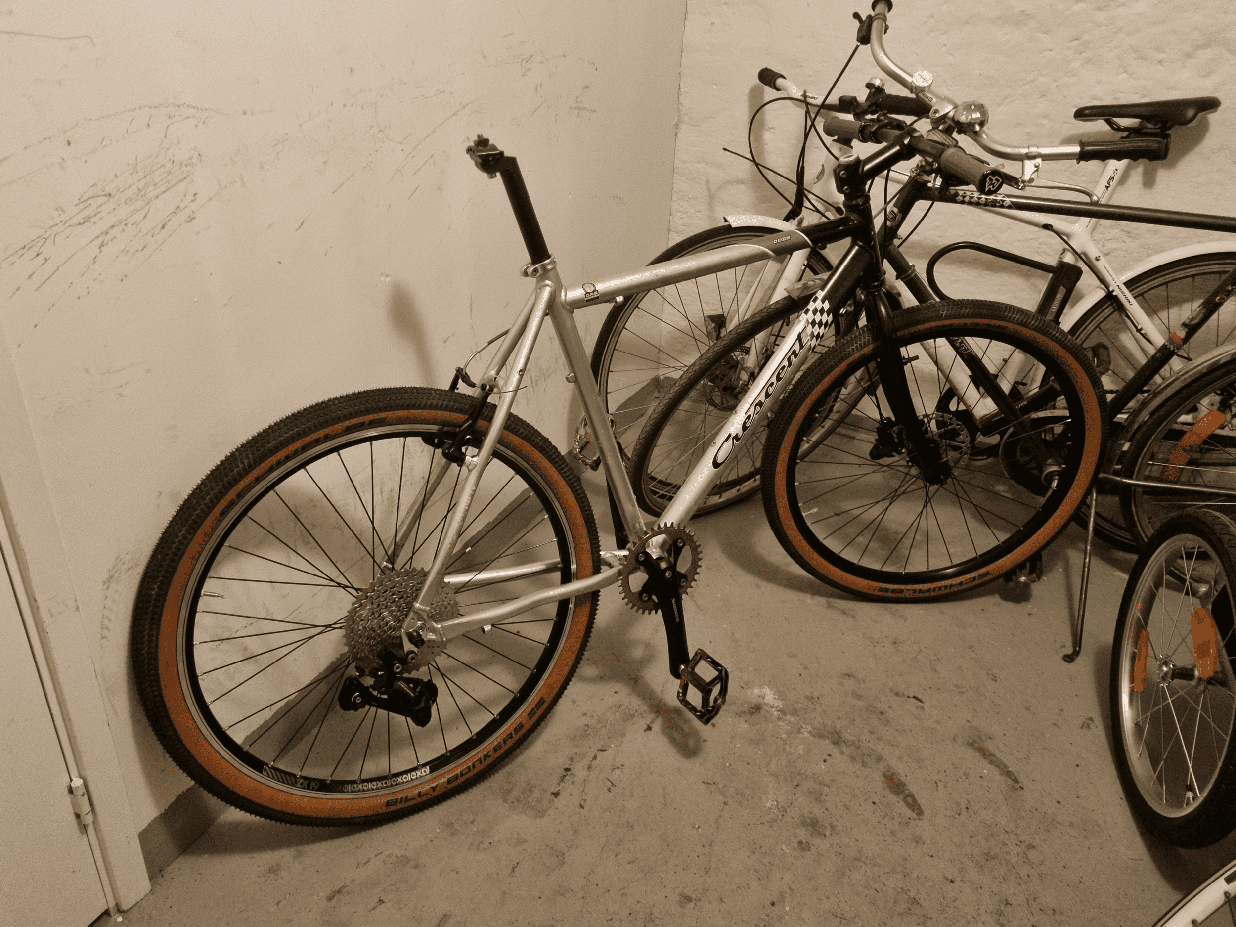

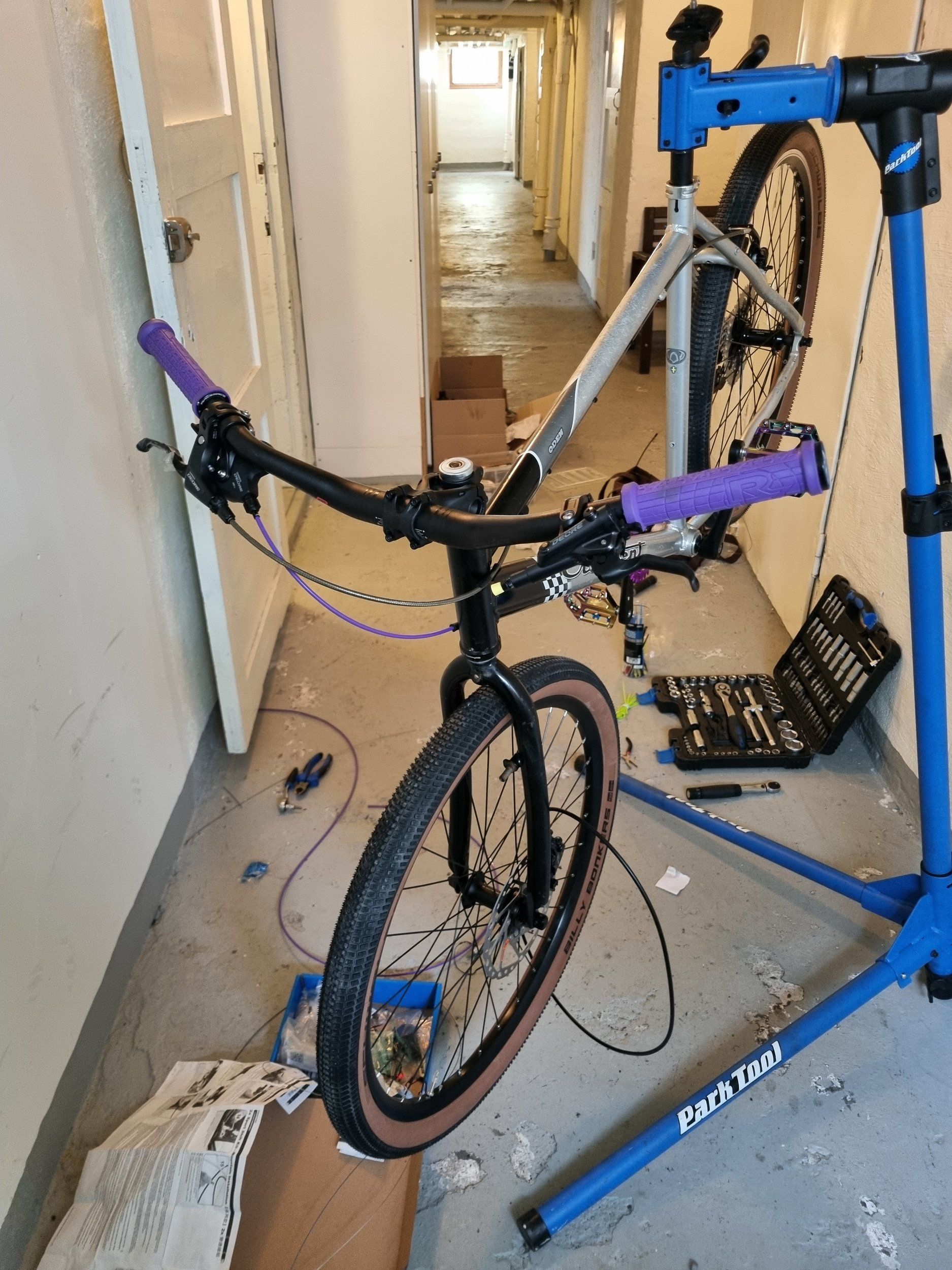

Bild 16: Färdig hoj i sin sanna habitat i Delsjön i Göteborg! Prövad i skogen (aj, handleder), pumptracken (sjukt snabb!) samt på grusväg (här trivs den) samt gata (rullar snabbt som satan, men man får trampa i hög frekvens).
