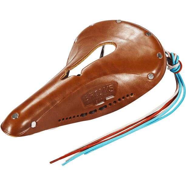

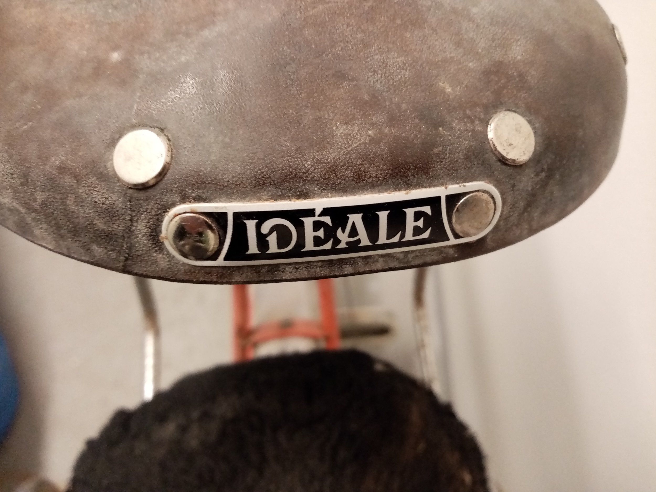

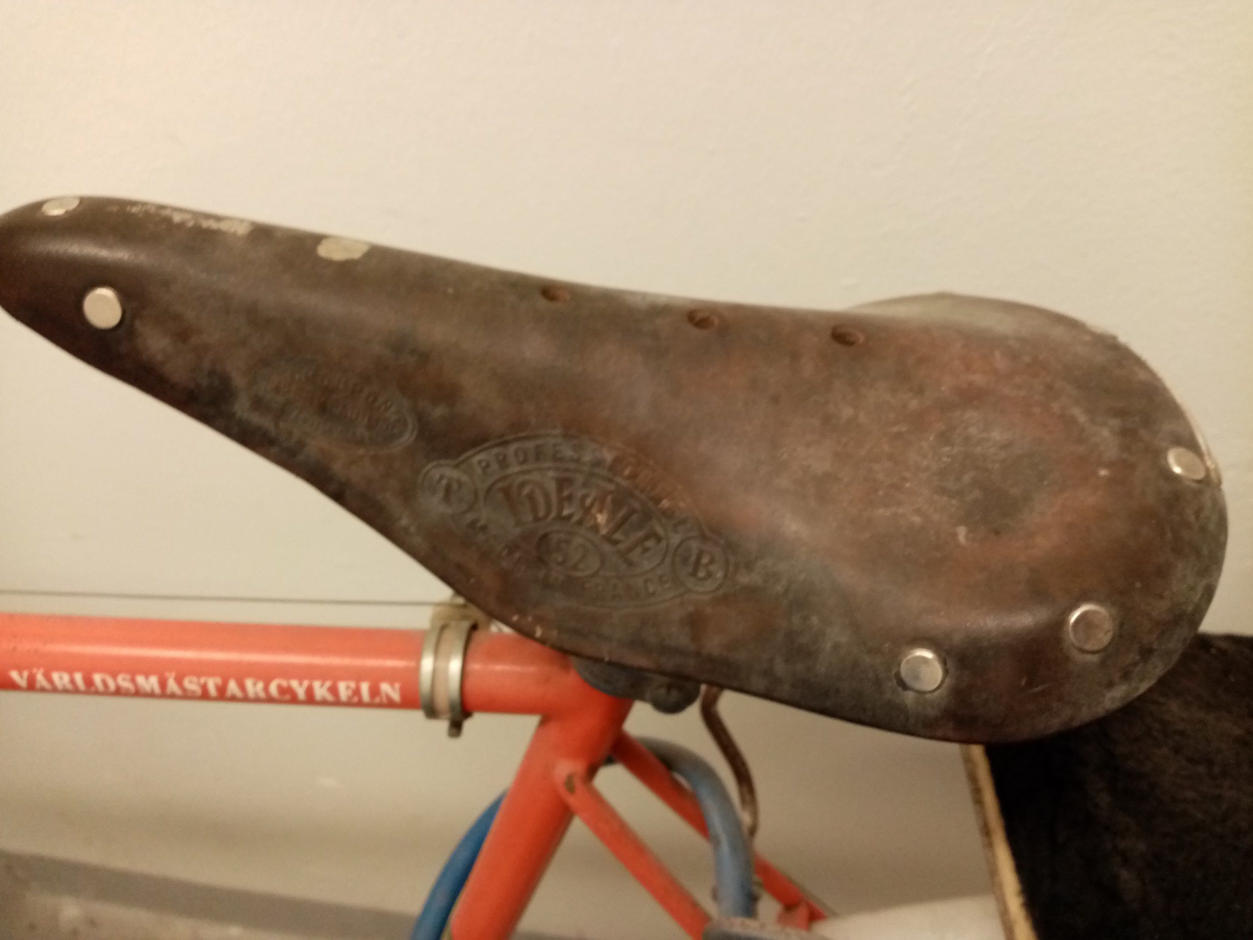

Jag har även beställt en Brooks sadel som nog ska finna sig till rätta på Crescent racern. (Beställde denna innan jag tog bort sadelskyddet) Det blev en B17 honey brown som jag tror ska passa bra till orange. Öppningen upptill på sadeln kan vara bra längre fram när man blivit gammal och grå, då man kan montera en inkontinens påse undertill:giggle:(y)
Crescent världsmästarcykeln.
En Ideale! Brooks kan slänga sig i väggen. 52:an är nog mer en touringsadel som passar bäst där den sitter.
Grattis!
(Jag har själv en 40 år gammal Ideale 90 som fortfarande är i tjänst. De nytillverkas fö, tror de går att skaffa från Veloform i Gbg.)

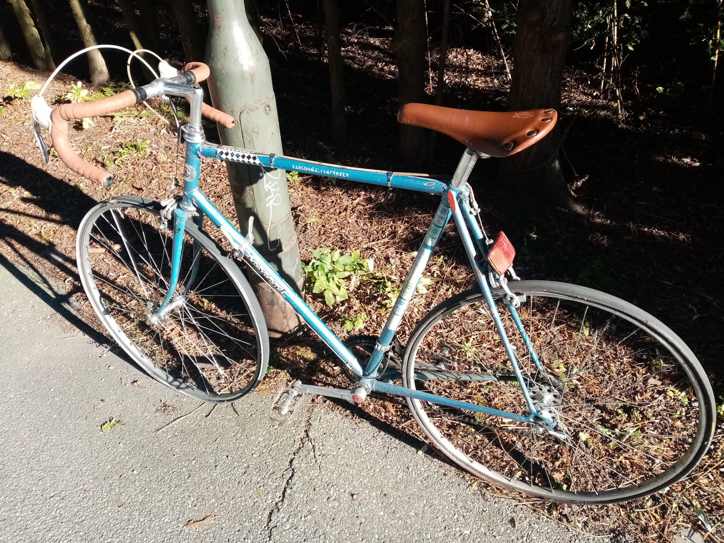

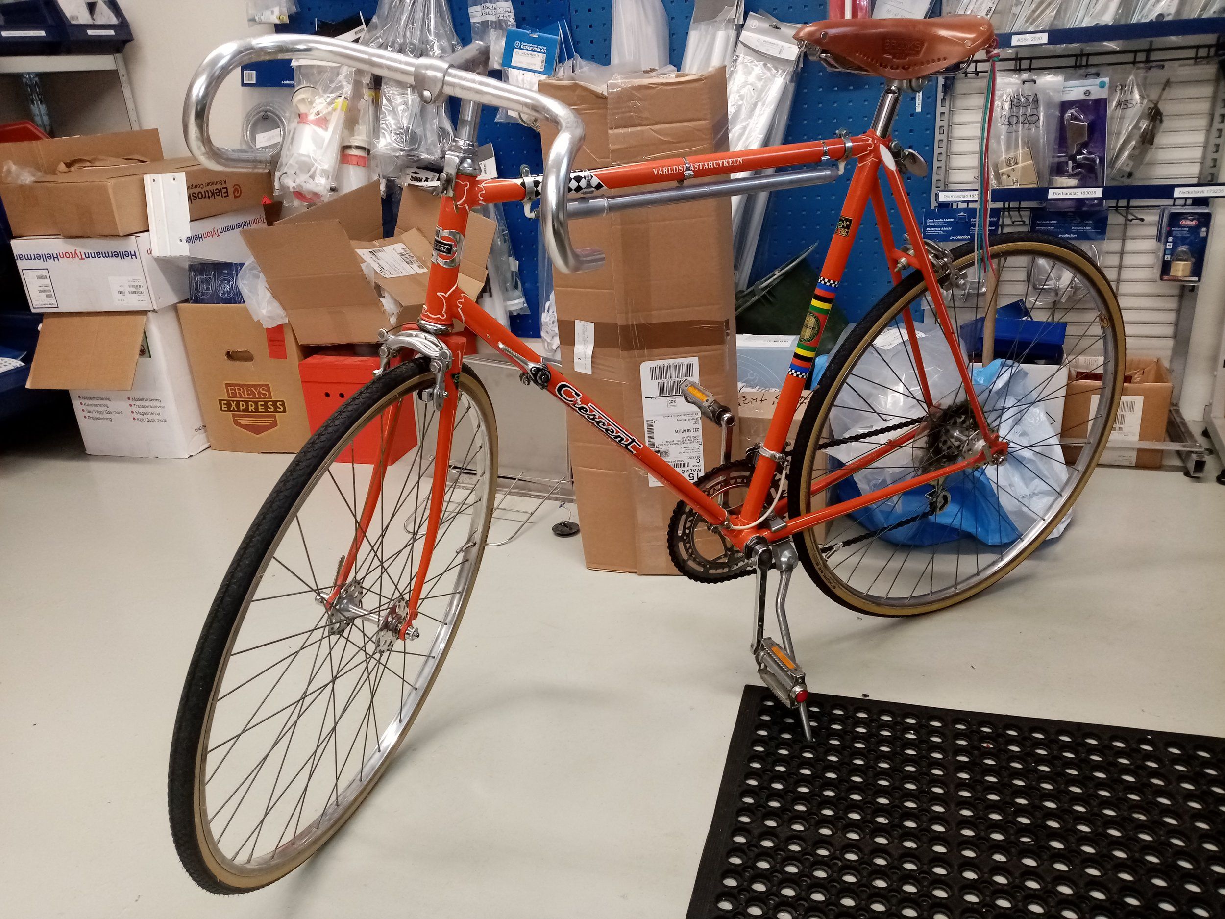

En liten uppdatering Crescent 92317 : Har genomgott en service med alla delarna isärplockade och återmonterat (fett o olja). ny slang o däck. Fattas bara ny broms/växelskabeluppsättning (vit) och styrlinda (vit).

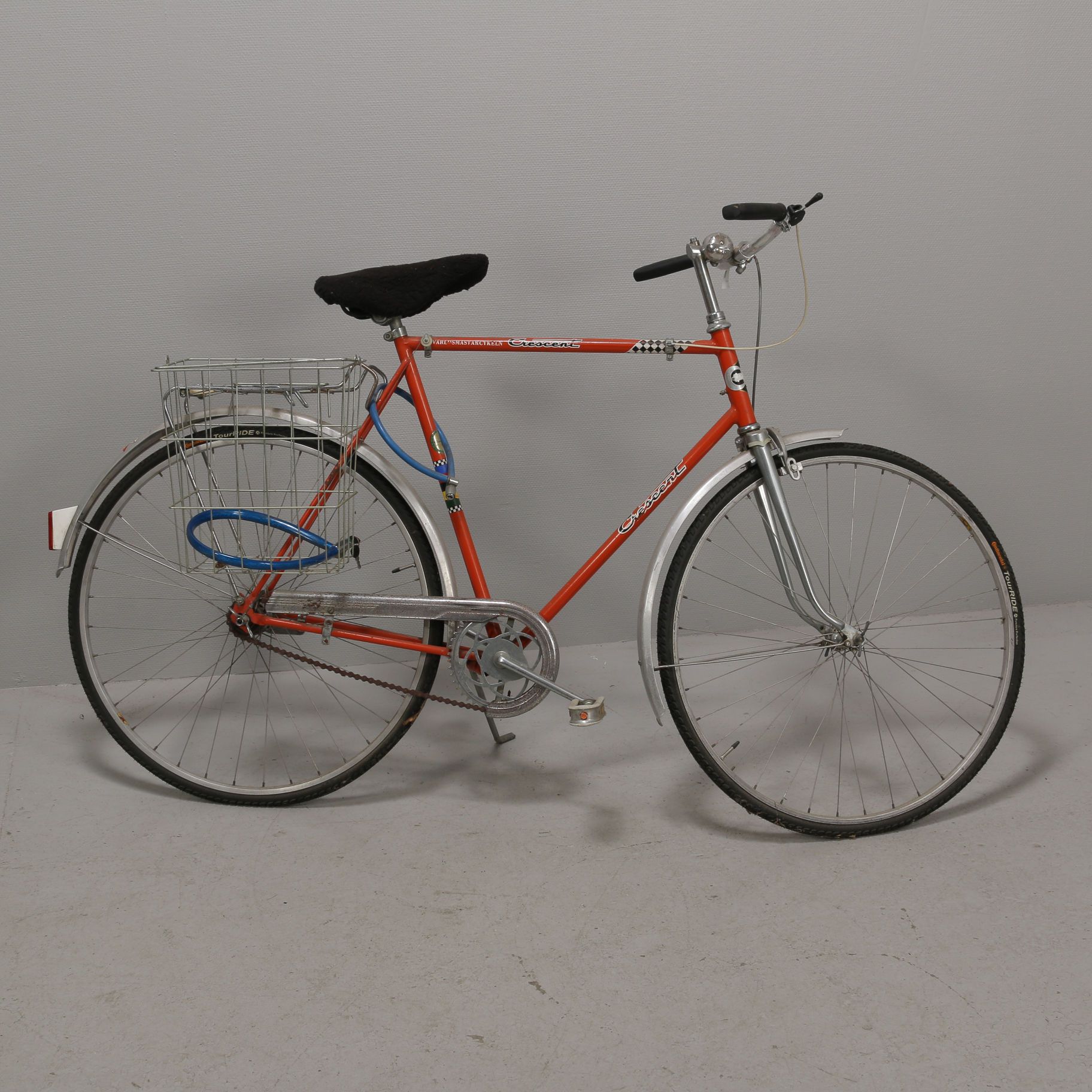

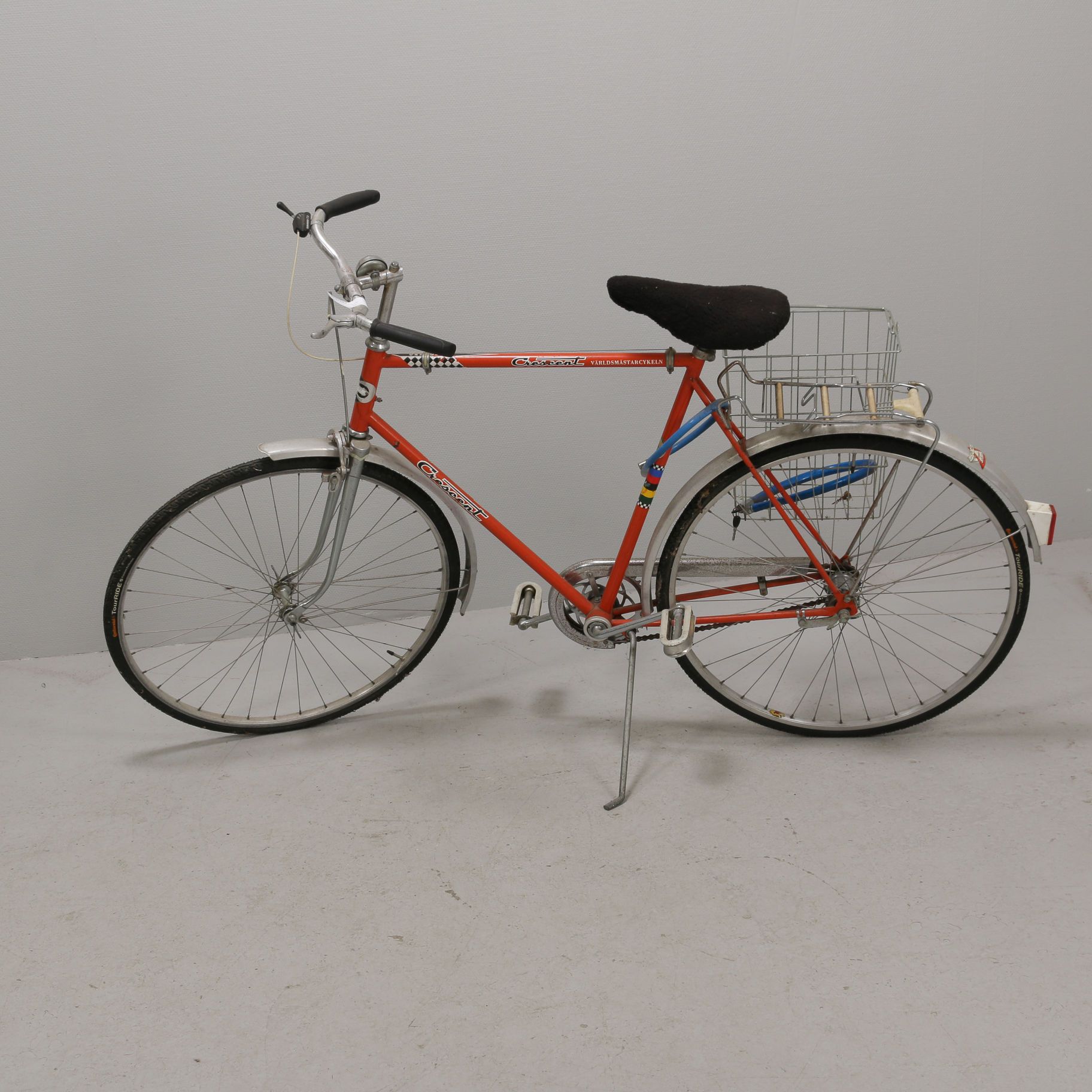

Hittade en cykel till på auktion i höstmörkret som jag ska åka och hämta så fort jag får tid...
Lite saker som ska göras med denna är: Andra hjul som är svarta med fälghöjd 60mm bak 40mm fram, orange däck. fälgbromsar fram/bak och bromshandtag. Kommer även att byta styrstam/styre. då jag vill sitta mer upprätt. Kommer även att byta sadelstolpe. Blir även ny kedja och trampor. Tanken är att cykeln ska vara i färgerna svart och orange. Har inte bestämt mig riktigt med sadel och handtag. Det får framtiden utvisa.
Har i dagarna fått hem hjul/däck/slang som var beställda från Tyskland. Inväntar några delar till och några ska jag bara få loss tummarna och beställa.

Bra skit!
Jag hade en racermodell för över 20 år sedan, min första racer. Ramväxel, 2x6-7-8? (minns inte) med 53/39 fram. Den var säkert 15-20 år gammal redan då. Riktigt lätt och snabb faktiskt, men det gick i princip bara att ligga i bockarna, hoods som gick att hålla i fanns inte. Tubdäck, bromshandtag även på topsen och ett så kraftigt toe-överlapp att man fick se till att inte ha vänster fot framme när man svängde höger osv. Givetvis toe-clips. Det hade varit kul att ha haft kvar den faktiskt, det var ingen särskilt dålig hoj!

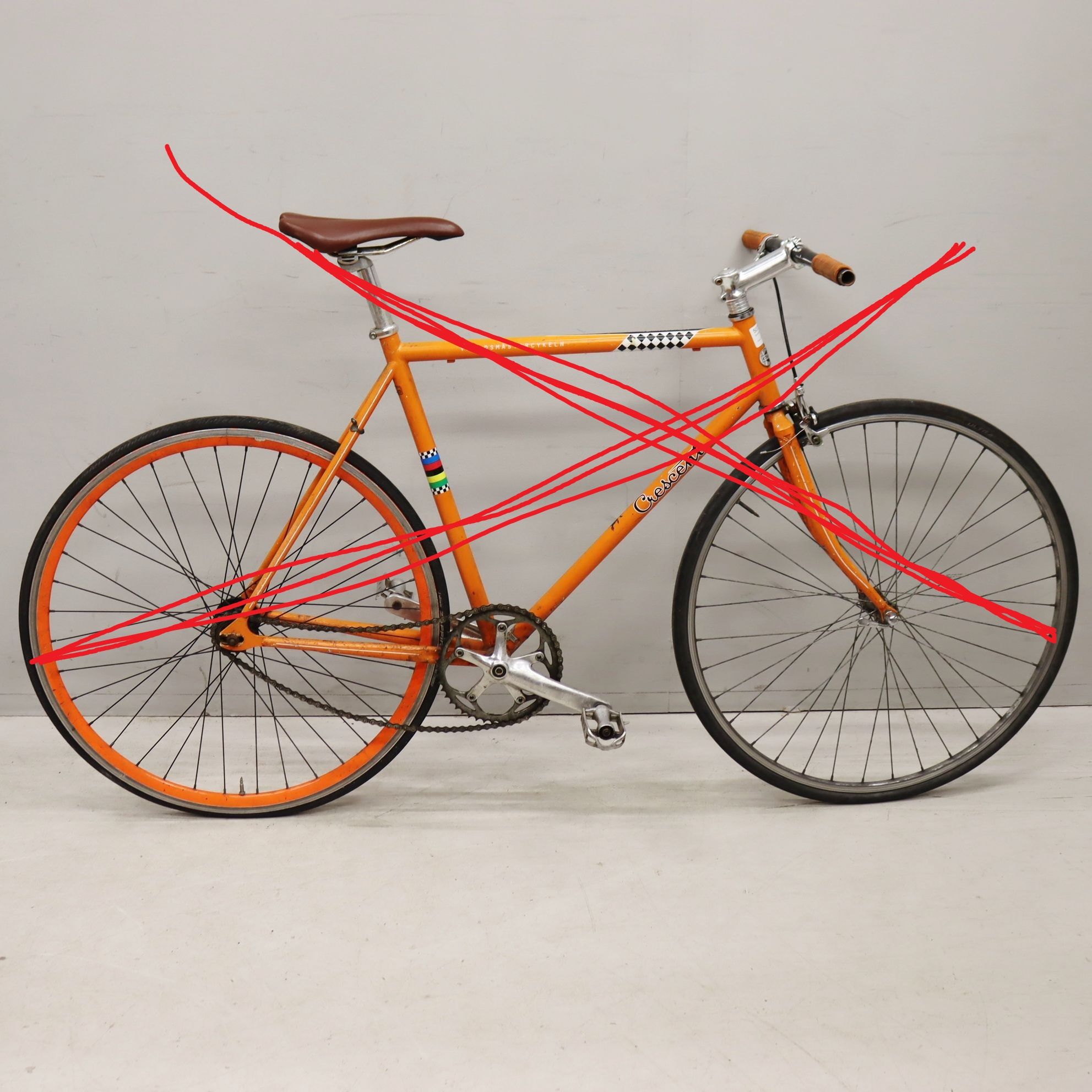

Tyvärr vara ramen för liten för mig och jag kommer att flytta bygget till en annan Crescent. Jag kommer att köra samma koncept orange/svart och i detta fall även lite silver för att ha det old school klassiska kvar. Mer delar beställda till denna och några andra projekt som kommer lite längre fram. Söker även en Crescent 60-ram eller där omkring och då den äldre racer-modellen med målade muffar, hojta till om ni har en liggandes och då gärna i Skåne regionen.

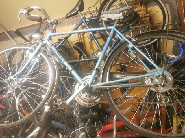

Den ser ju makalöst fin ut! Jag har själv två stycken 92320 (En Crescent och en Monark. Samma hoj under olika namn.).
Se till att den enkelt går att återställa till originalutförande. En hoj i det där skicket förtjänar att bevaras.
Se ovan: den blå kommer givetvis inte byggas om utan kommer att behålla den original, ny linda på styret antagligen byte av sadel samt en genomgång av allt. :giggle:

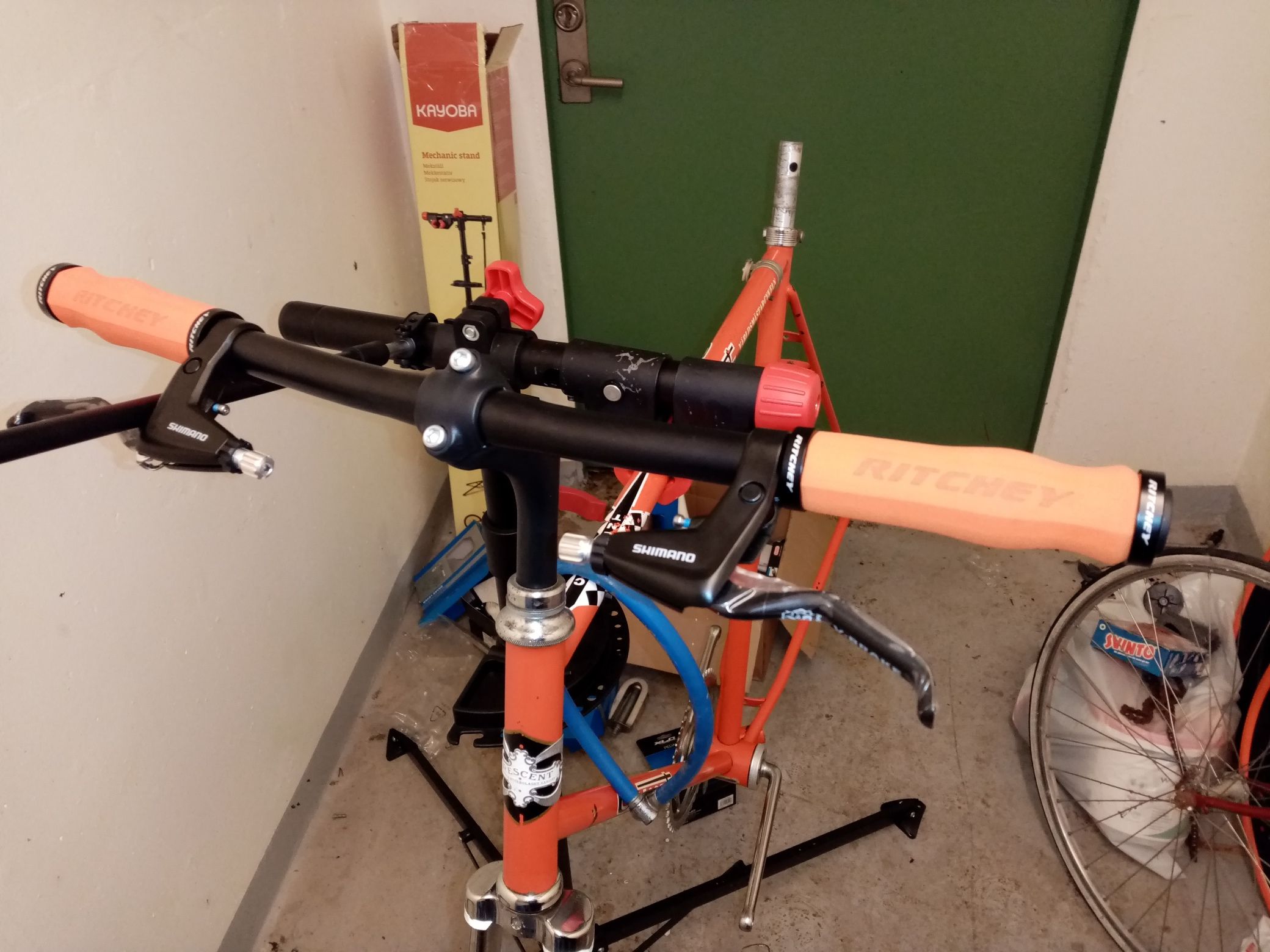

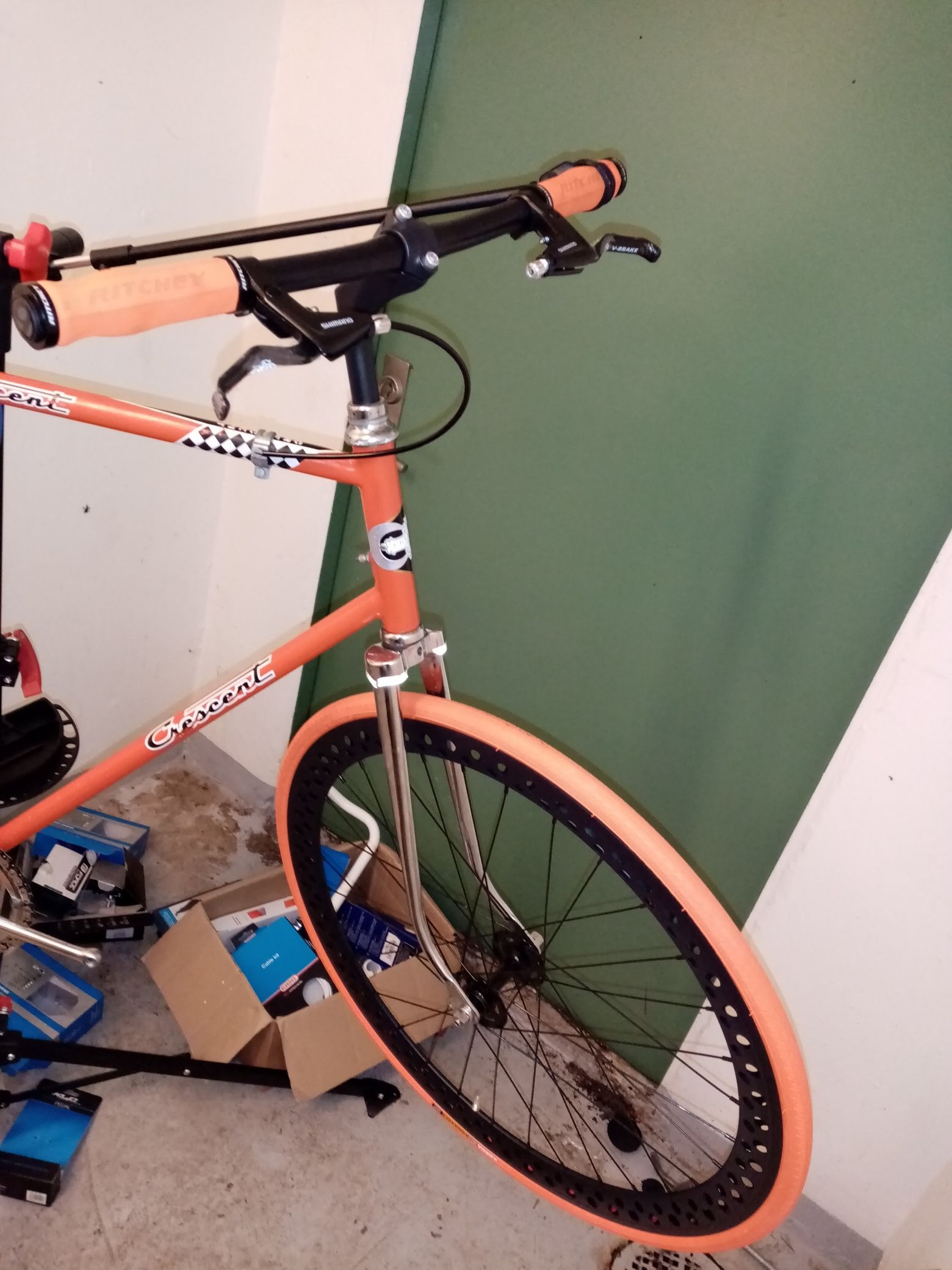

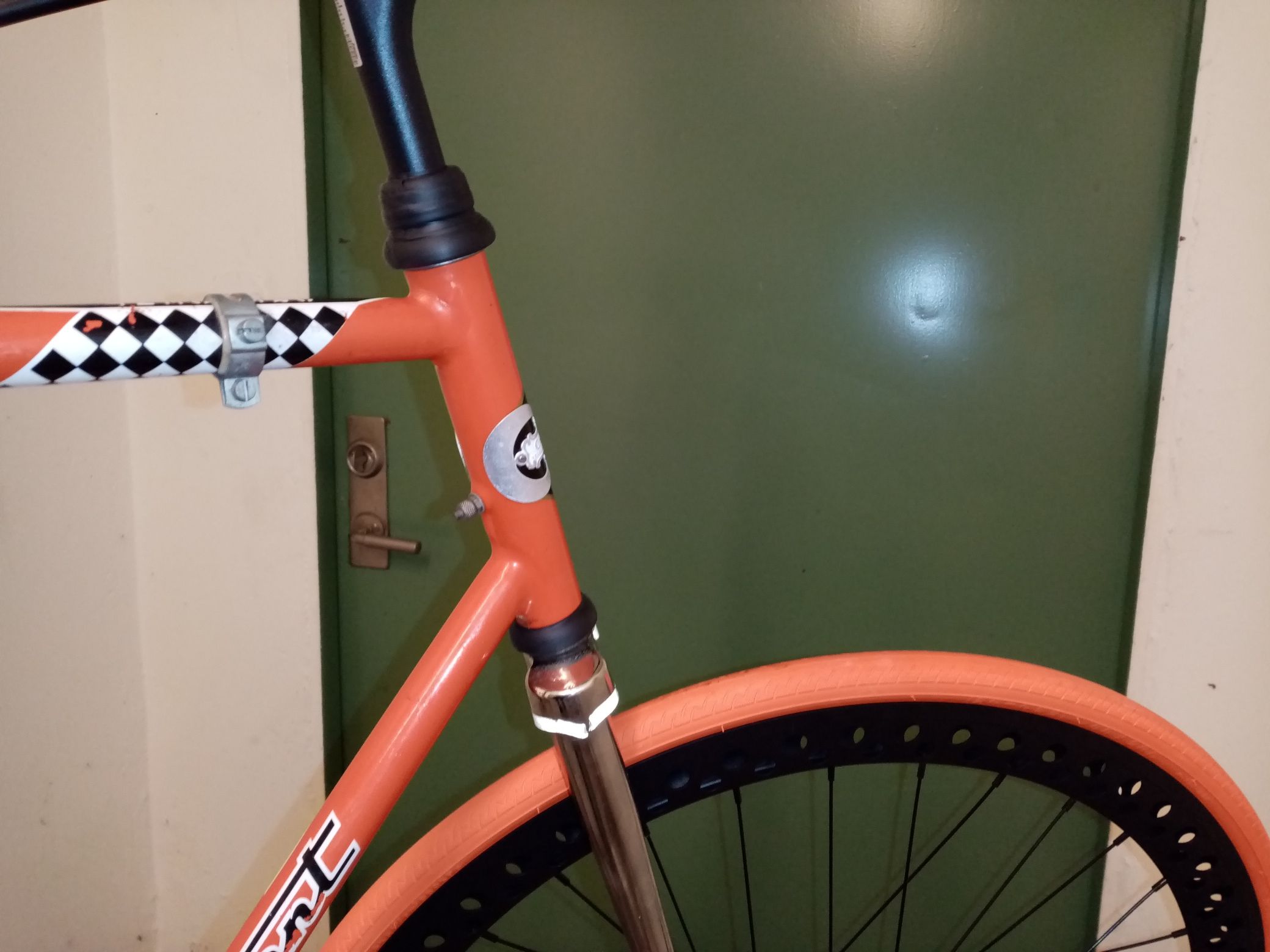

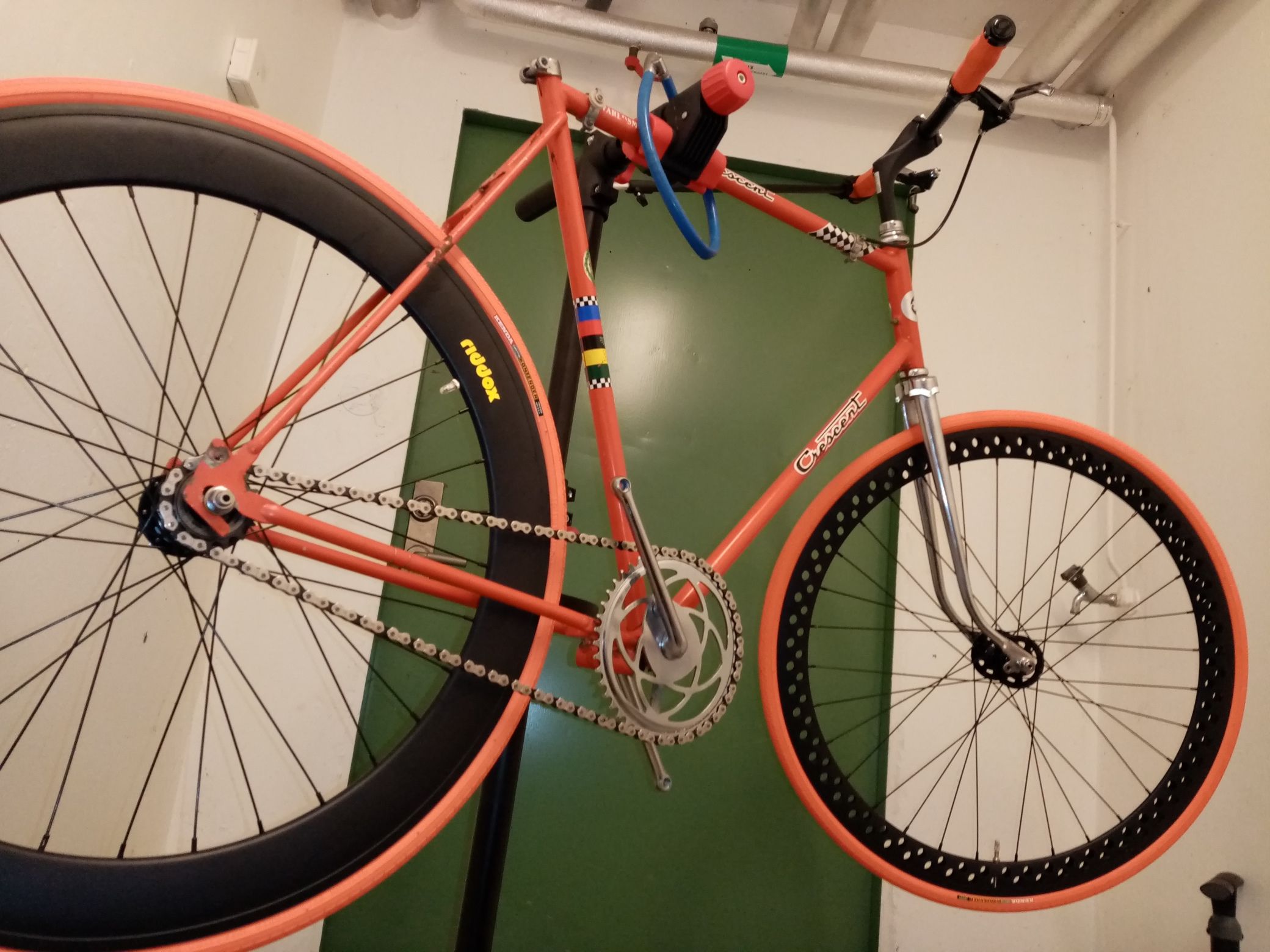

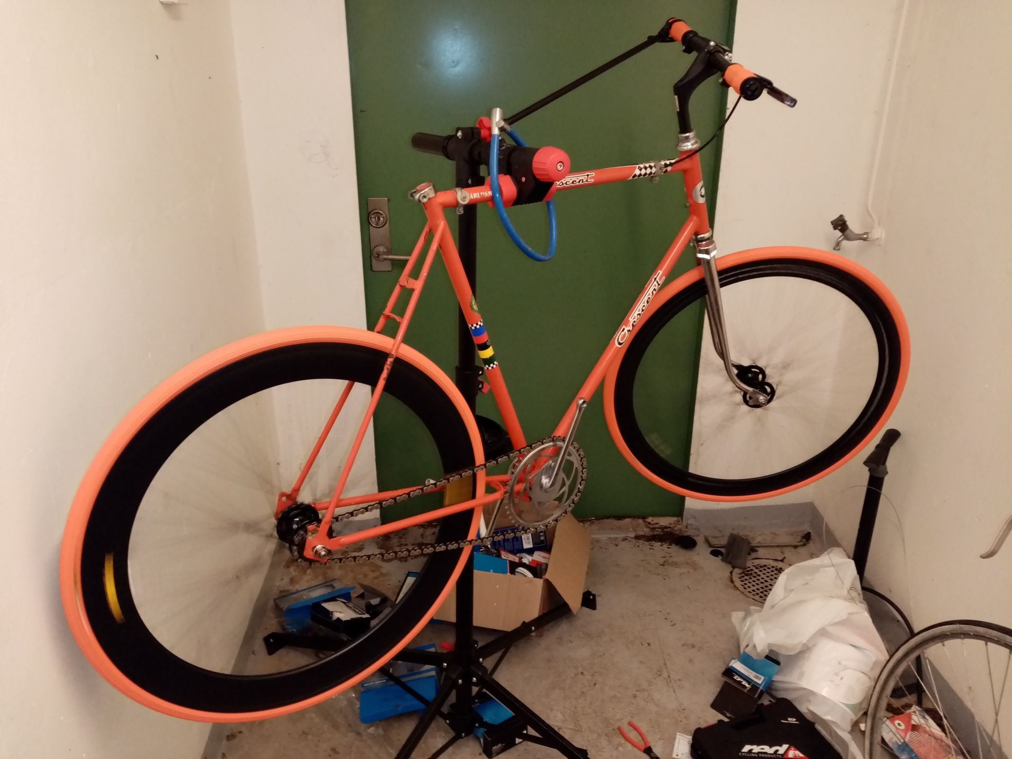

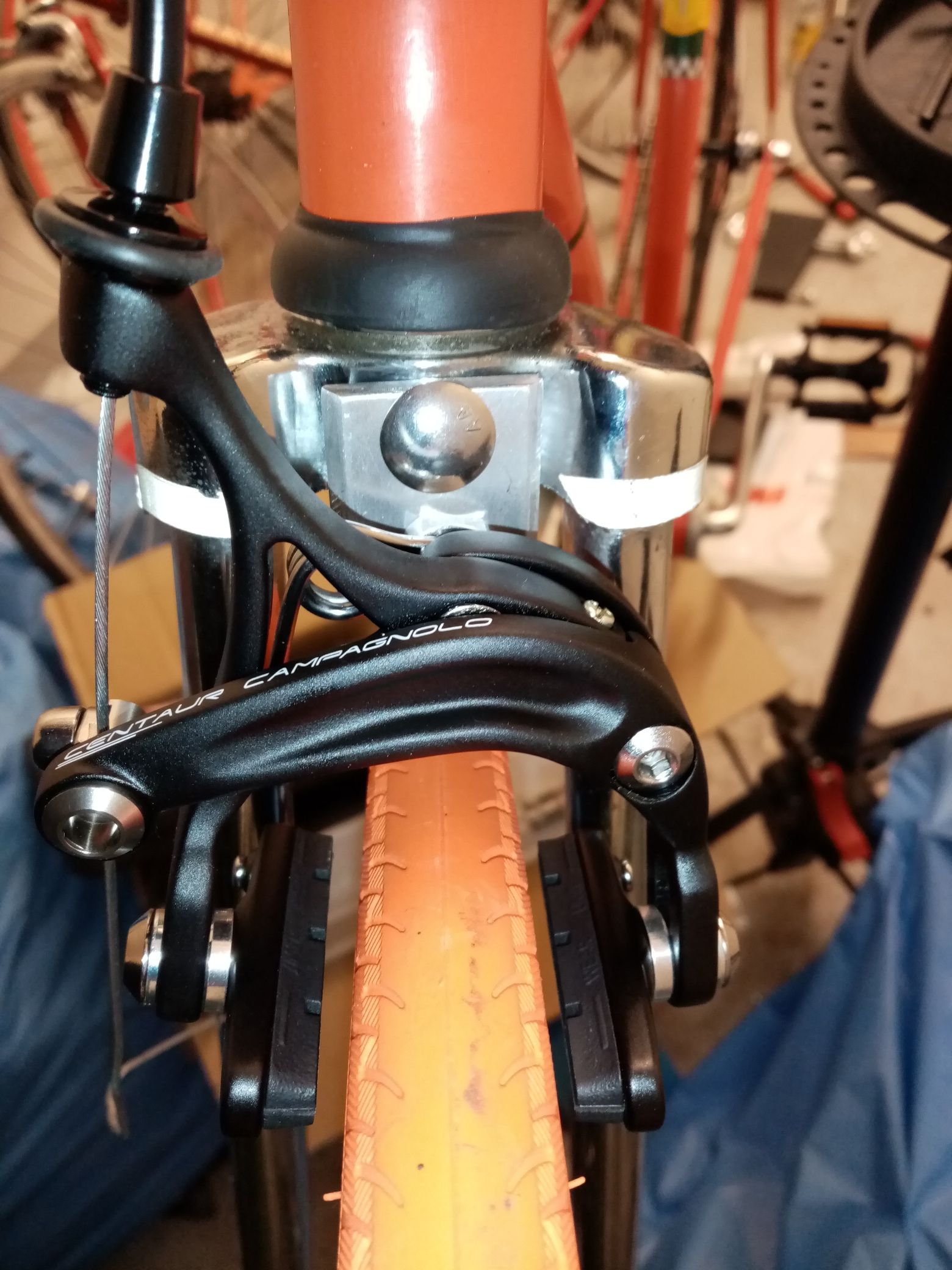

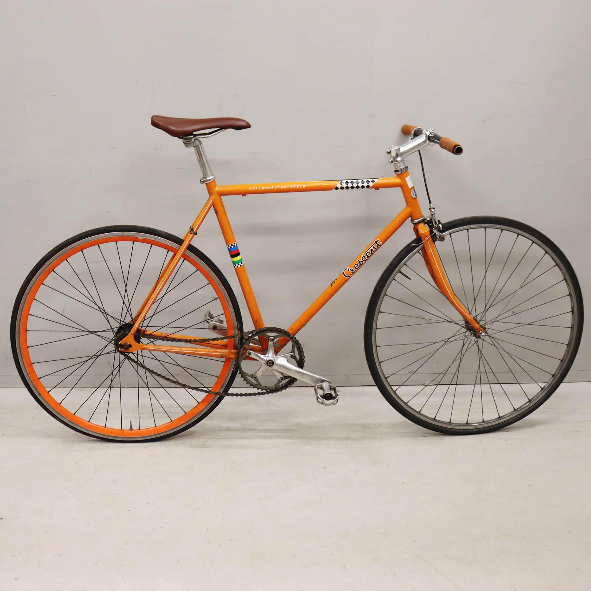

Då har jag påbörjat ett projekt som vi kan kalla Fixie/"trixie" :giggle: :cool:.
Några har redan sett denna skapelse men lite "before" bilder är alldrig fel.

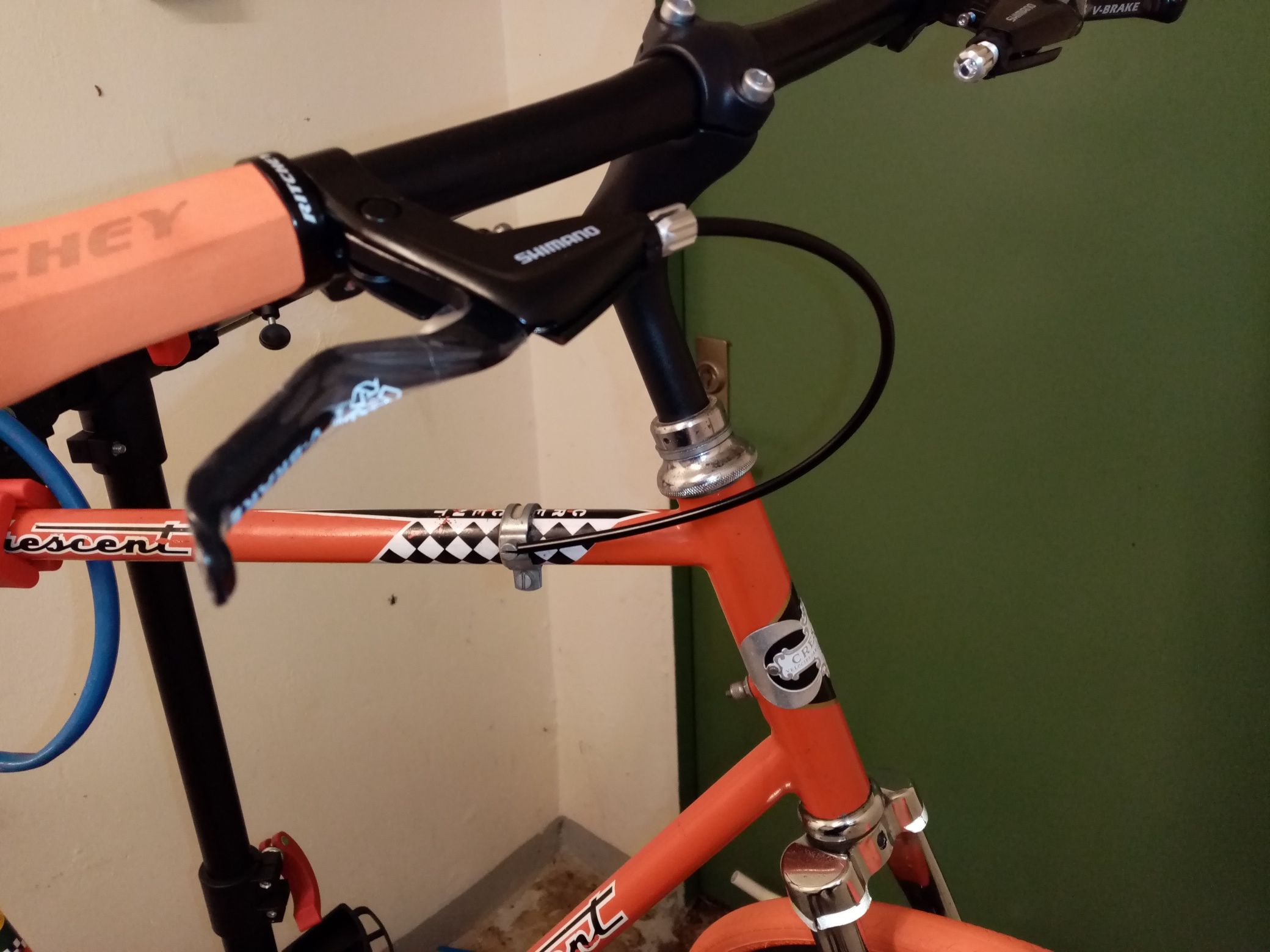

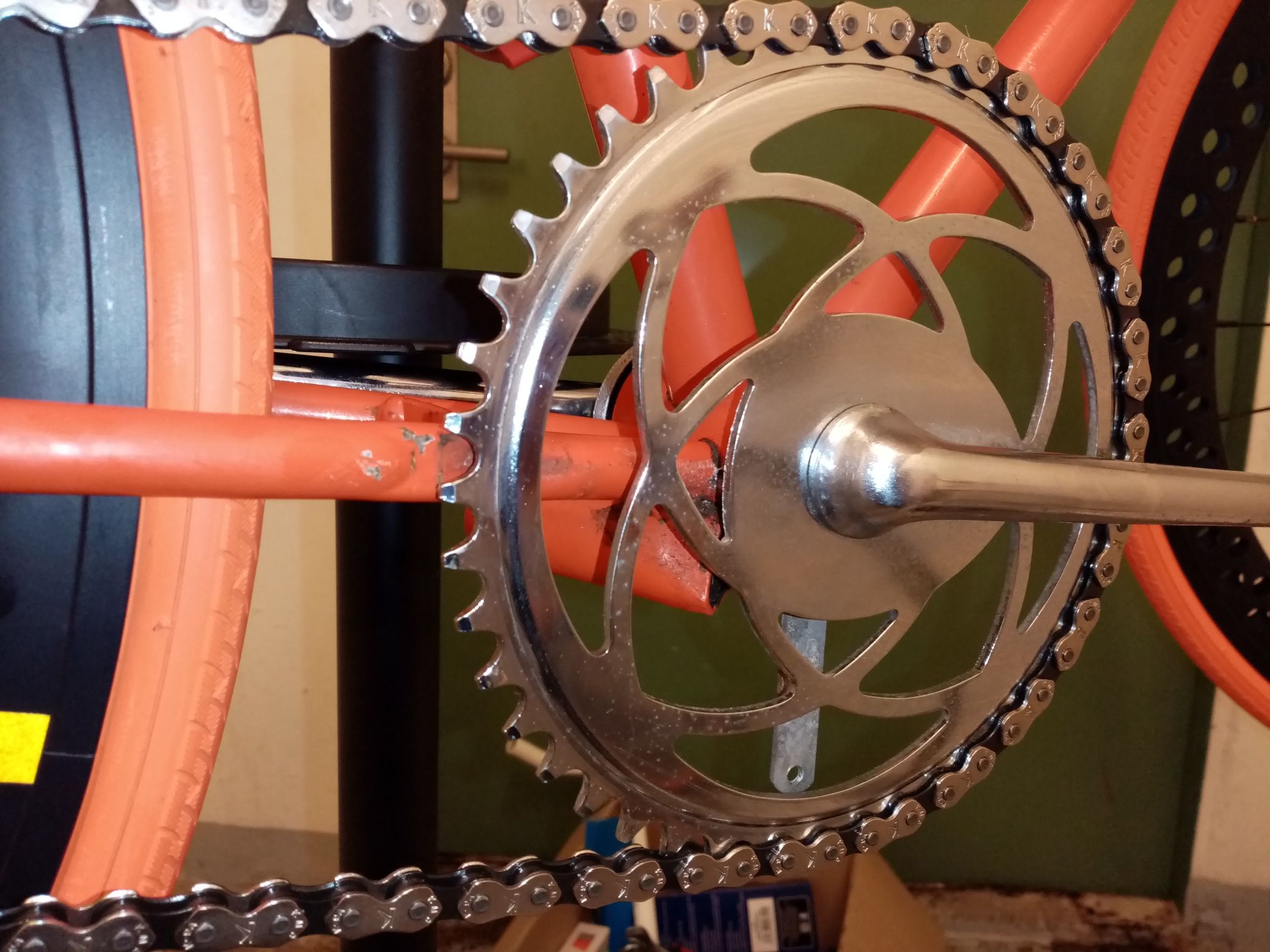

Tog bort allt onödigt som jag inte behöver och börja med att montera nytt styre, styrstång, handtag, bromshandtag och ändpluggar.

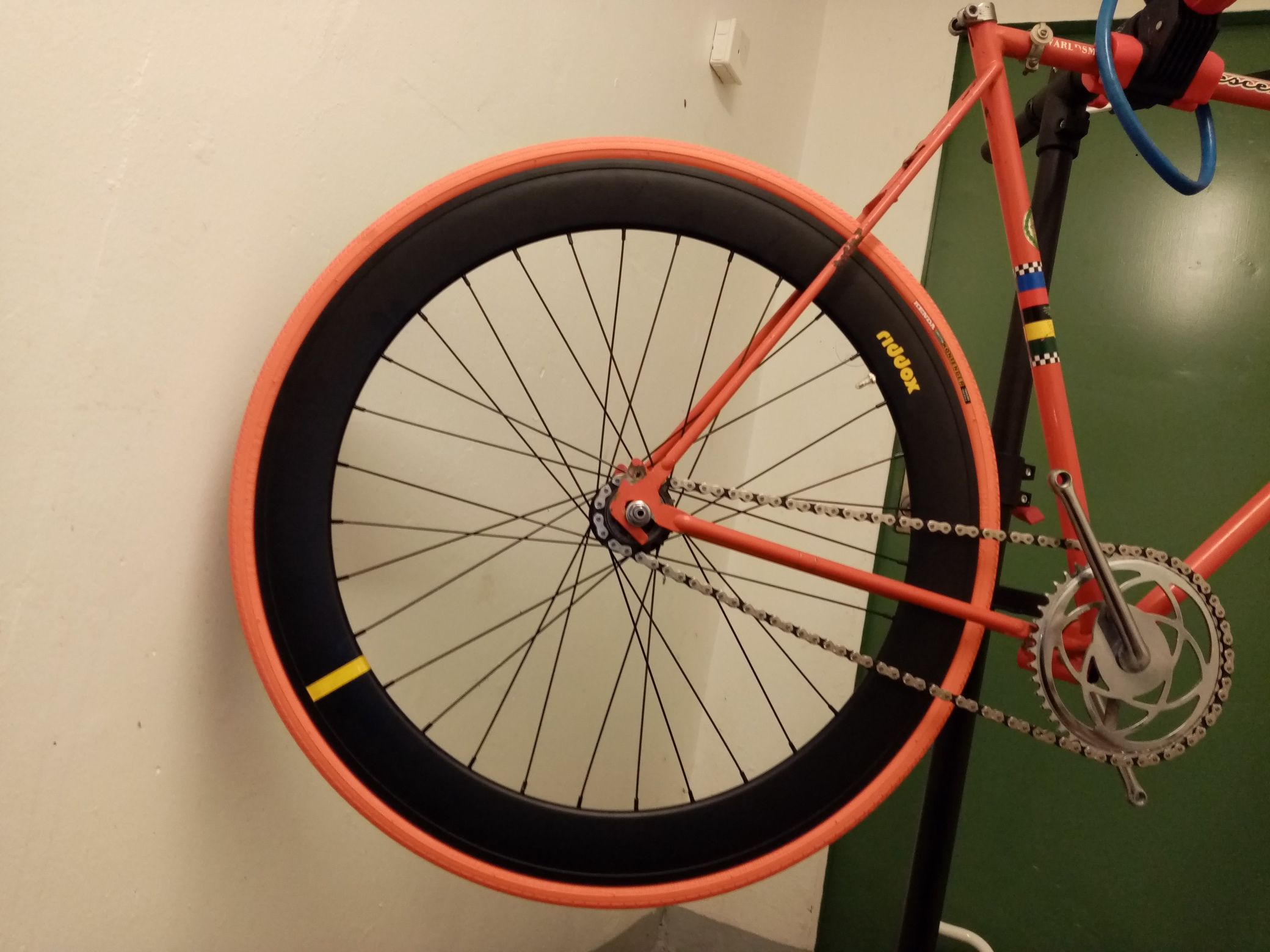

Nästa steg blev roligare då hjulen skulle på plats och även en ny kedja.
Och var även tvungen att sätta lite fart på hjulen.

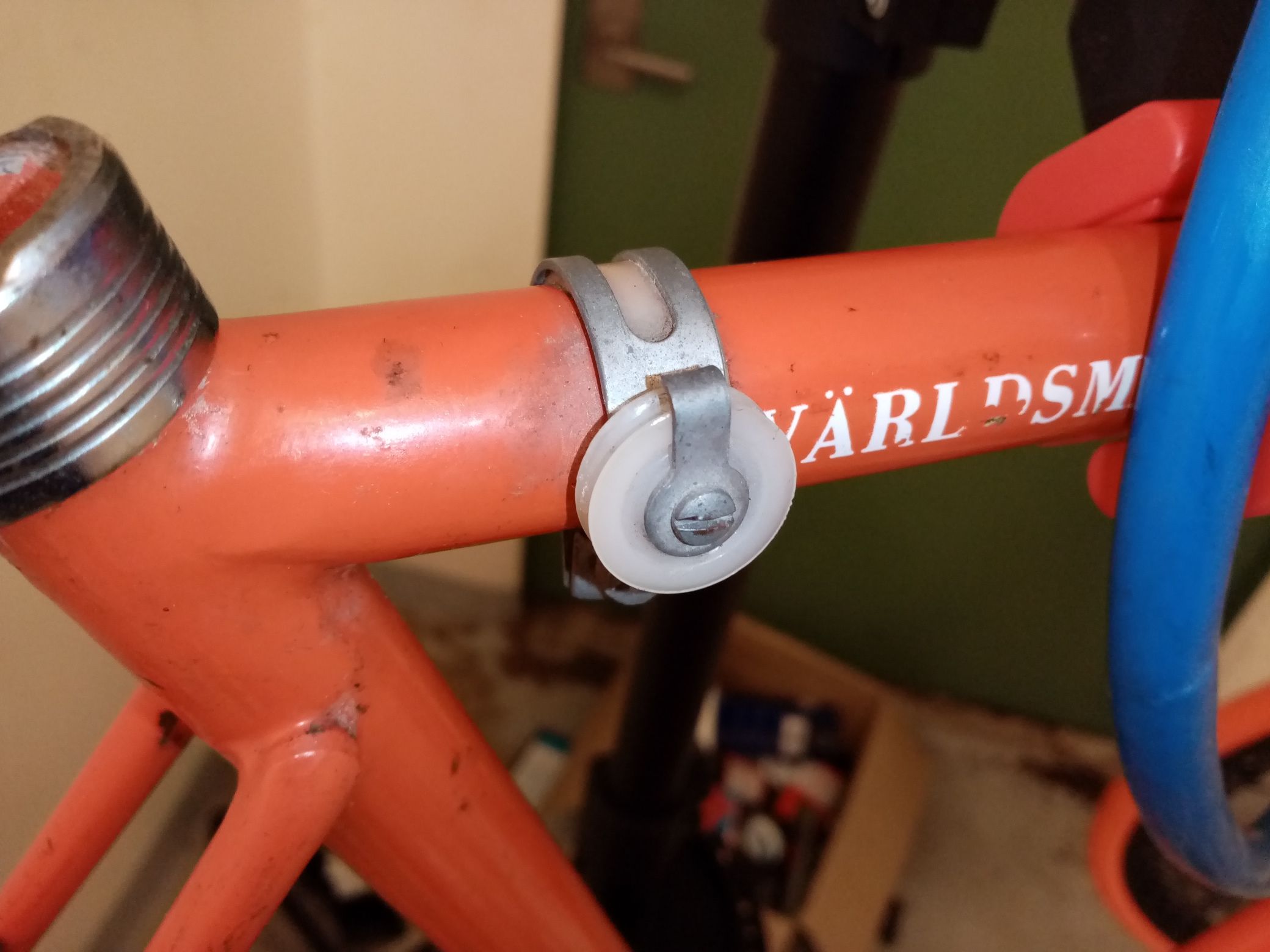

Den tidigare växelspaksvajern på cykeln nyttja dessa för att få allt att fungera. Jag har bestämt mig för att behålla dessa och istället dra bromsvajern via dessa till bakhjulet.

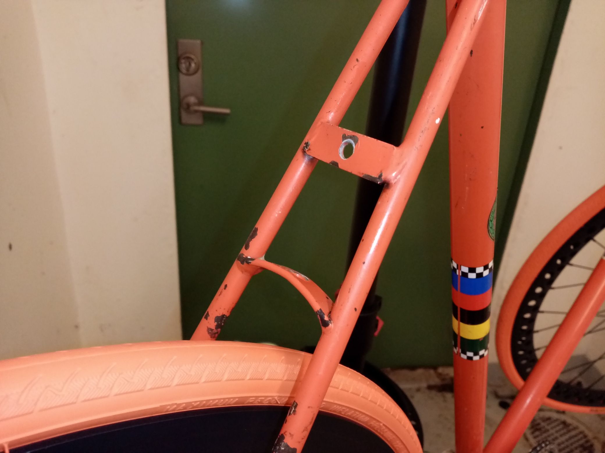

Allt flöt på bra tills jag skulle montera bromsoken då dessa var lite för korta i "rocken"...eller ganska mycket för korta.
Jag får göra några nya fästen för att få det att fungera och samtidigt så får jag se om jag kan hitta några som är lite längre i "rocken".
Lekte även med lite vulktejp innan jag kila hem. Mest för att se hur det skulle se ut med lite mer svart på cykeln.
Jag hade bara 1 1/2 timme på mej i dag då jag var uppbokad med annat under kvällen men fick ändå ganska mycket gjort.
*Fridens liljor för denna gång*
/// Johan

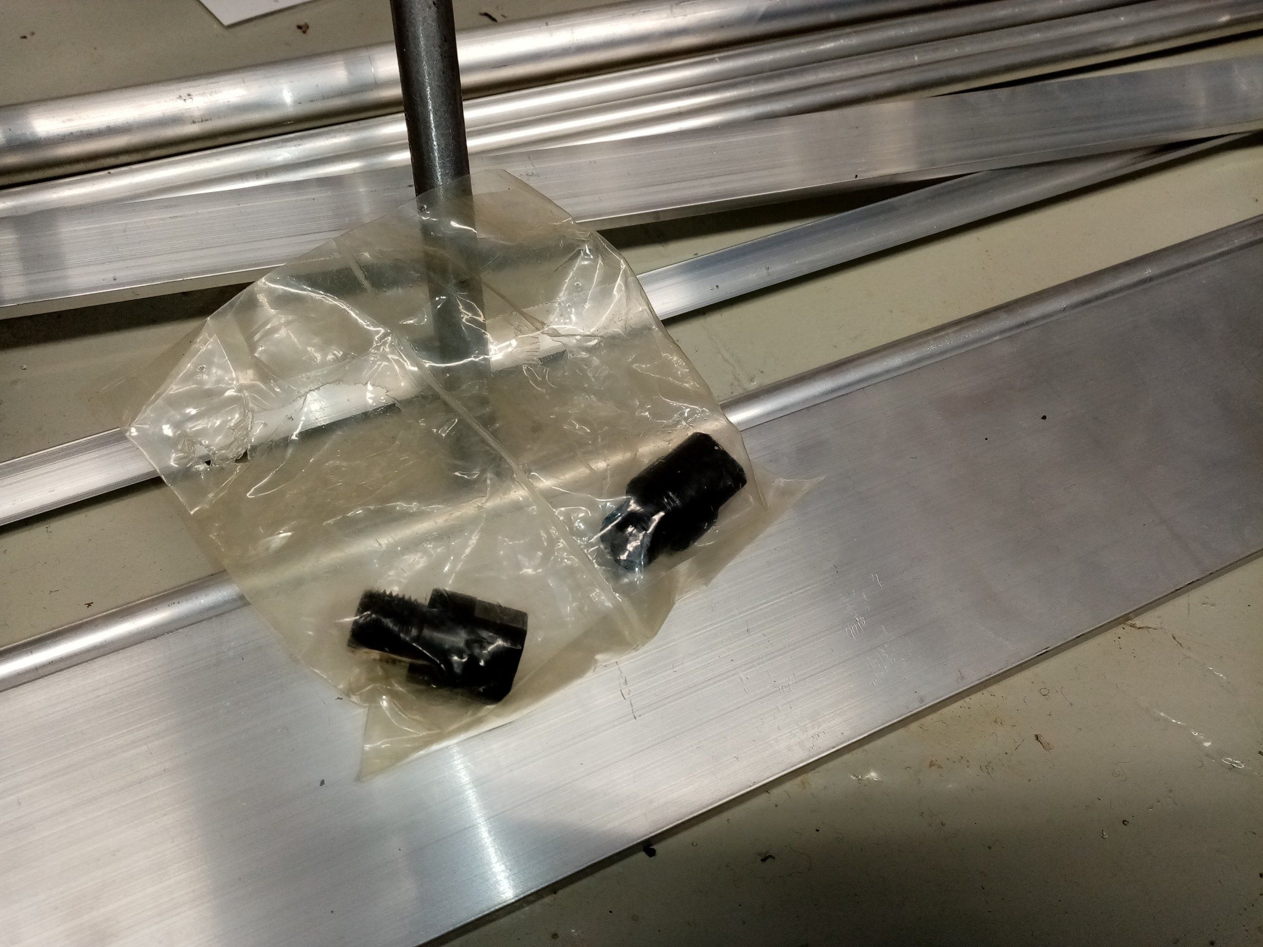

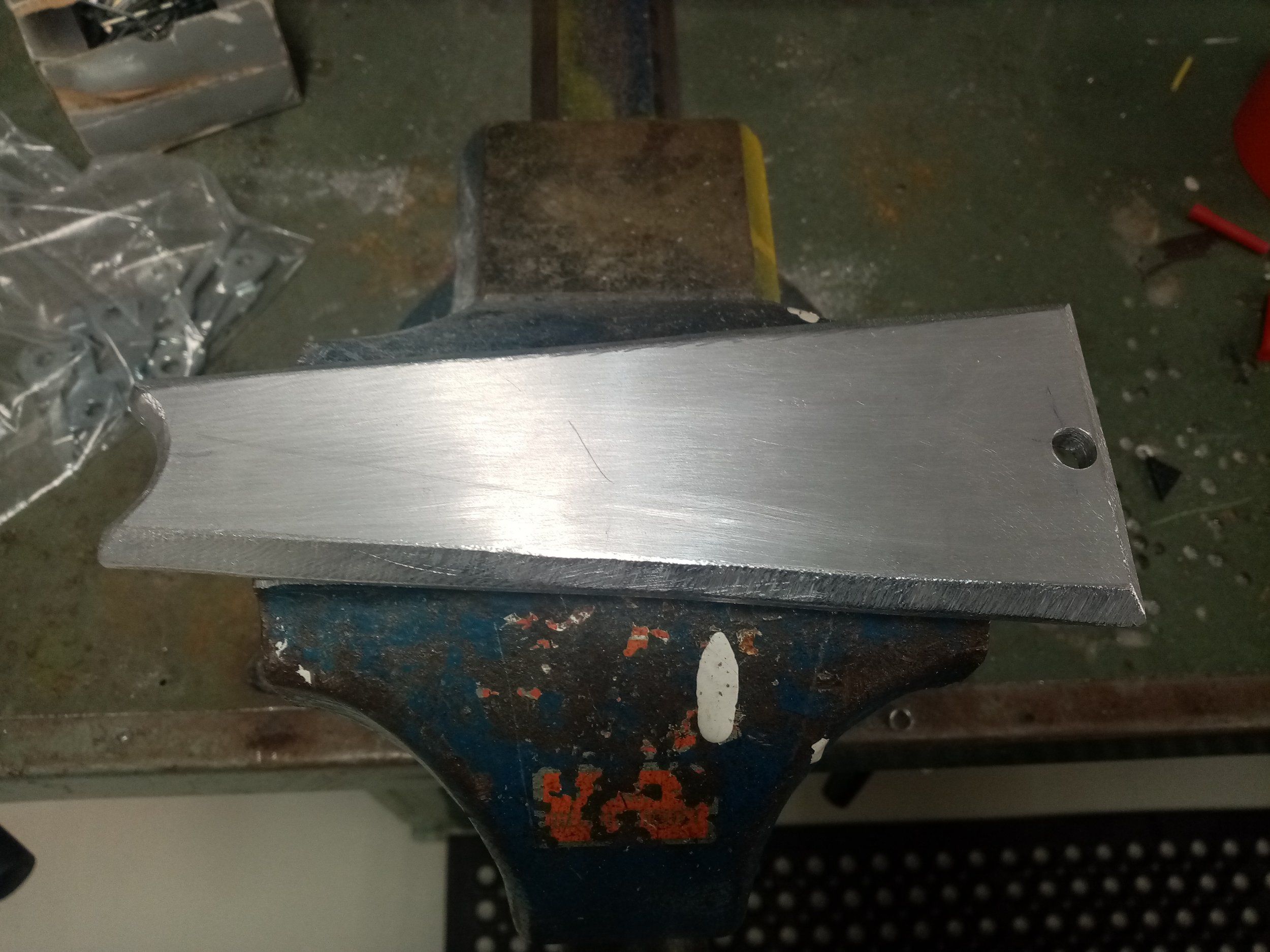

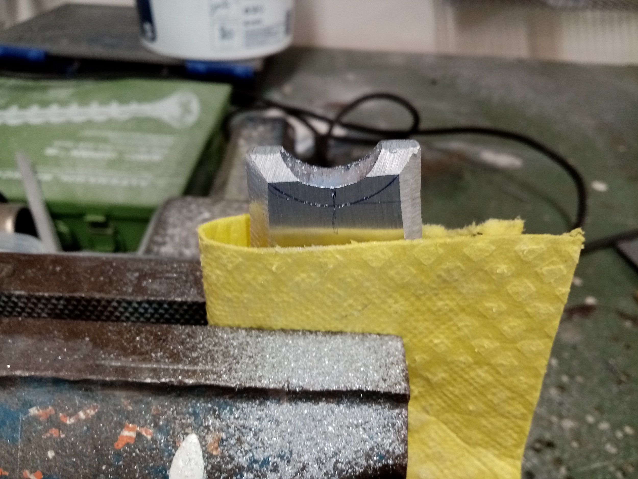

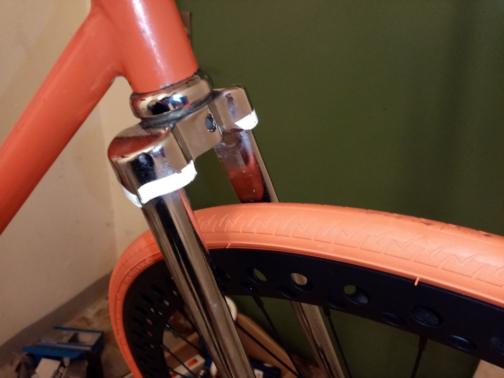

Då har jag äntligen fått tummarna loss och påbörjat fästet till det bakre bromsoket. Jag köpte lite aluminium som visa sig att det var svindyrt....
Tanken med det bakre fästet är att det ska gå ända upp till sadelstolpen, varför göra som alla andra? :)
Jag använder endast borrmaskin, bågfil och några filar vilket man kommer ganska långt med.
Det börjar sakta men säker ta form.

Stiligt!
Har du mindre hjul än avsett för ramen, eller är det bara väl tilltaget med plats?
Det är samma storlek som de hjul som satt på från början. Orsaken är att cykeln även hade extra utrymme för skärmar vilket gör att det blir lite större mellanrum än på tex en racerram.

Jag la märke till att jag behöver även förlänga pedalaxeln (stora fötter) och i samband med detta även med en övergång från 9/16" pedal till 1/2" då hålet i vevarmen är för pedaler som är 1/2" och nya pedaler är 9/16. Det är märkligt att det aldrig kan vara lätt. :giggle:

Då var även främre broms på plats. Jag tänkte först även göra ett "mindre" kedjeskydd till cykeln men tänkte om och ska försöka få tag på ett av dom riktigt gamla kedjeskydden som det står Crescent på. Sedan är det dags för en provtur. :cool:

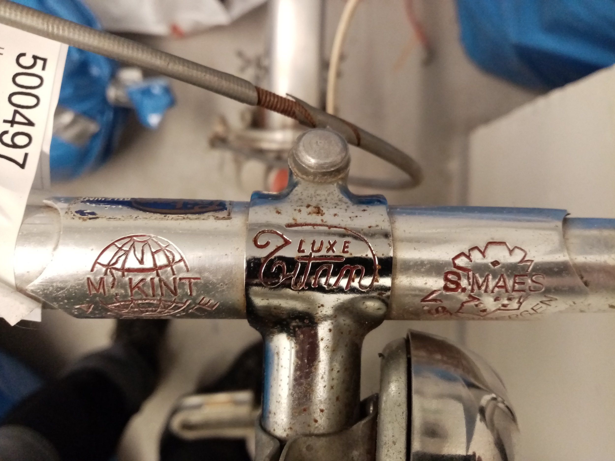

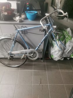

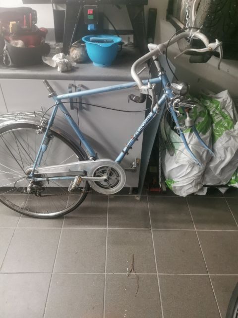

Tja lånar tråden lite fick tag i den idag någon som kan ge mig lite mer info hittar inte mycket mer än det är en cresent världsmästarecykel.
    75.2 KB · Besök: 228
    47.2 KB · Besök: 300
En standard Crescent 10-växlad med Positron-växel från tidigt 80-tal, byggd i SS1412 stål ("vattenledningsrör"), tror modellen hette 92307 eller 92308. Trots alla nedsättande omdömen den brukar ges är det en bra allround/långfärdscykel, kör själv på en liknande fastän min är märkt Monark :)

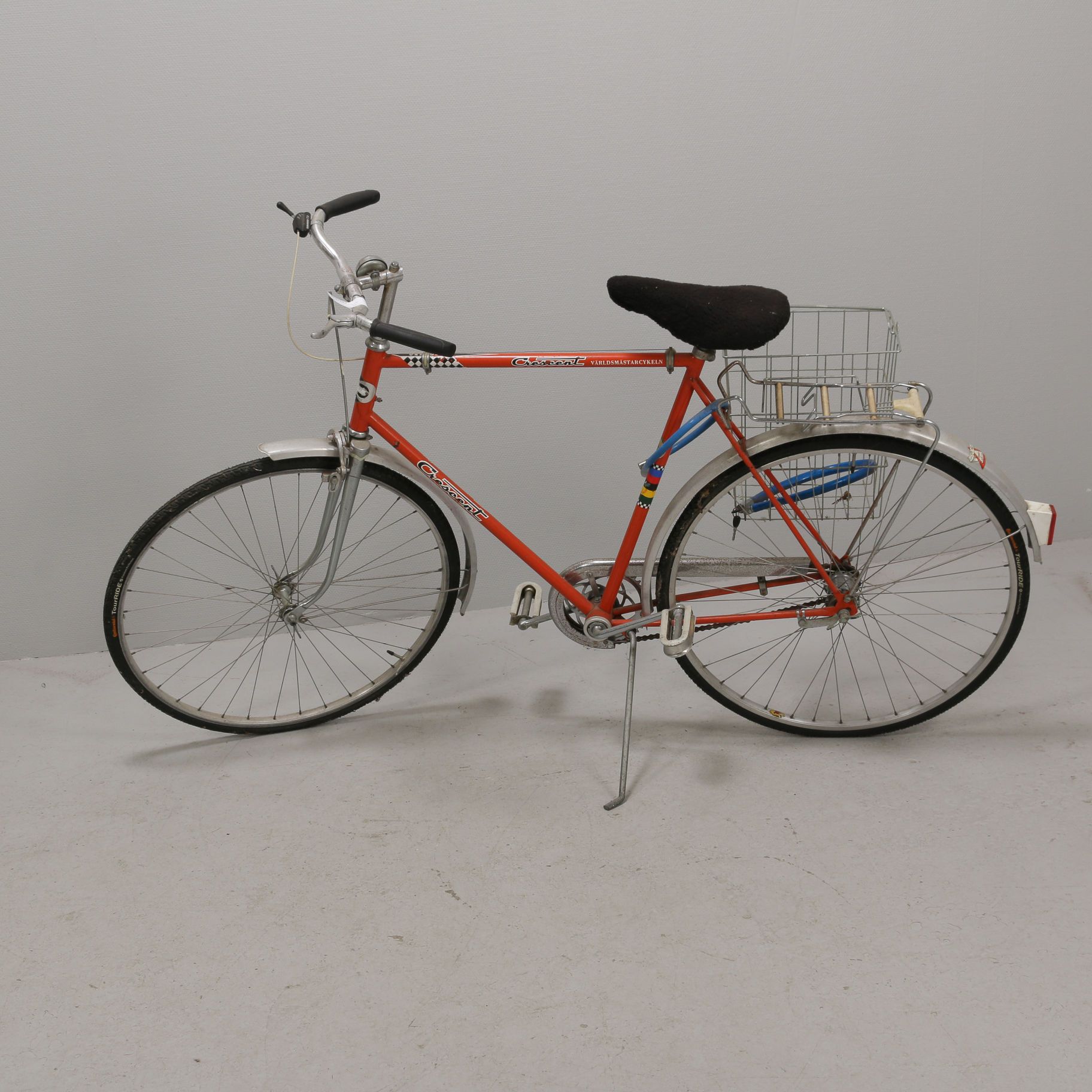

Någon som vet ungefär hur breda däck en 92320 "Pepita" med Reynolds 531 från runt 1970 (gissar jag) klarar? Har ev. möjlighet till en sådan men jag kommer i så fall sätta på skärmar och pakethållare för att ha den som långfärds- och transportcykel och breda däck är då ett måste för mig.
23or skall gå bra iaf. Tror att det är en sällsynt dålig långfärdscykel btw. Tar inte breda däck, svårt att montera skärmar och besvärande tå överlapp (och då är jag ändå en som är ovanligt överseende med det)
Ramen är en riktig (om än gammal) racerram och jag är tveksam till ideen att sätta lastbäraranordningar på en sådan. Välj en annan cykel för den typen av aktivitet och låt pepitan vara den racer den är född till.
#åsikt
#åsikt
Den jag ev. skall köpa har pålödda fästen för skärmar (pakethållare), mycket avslappnad geometri och vanliga 531-rör samt breda centrumdragna bromsar. Senare modeller var betydligt raceigare med brantare vinklar, lätta 531SL-rör och de pålödda fästen förvann också tror jag.
Men du kan nog ha rätt att den lämpar sig bäst som ren nostalgi-racer ändå, det är en hel del som som behöver bytas ut för att den skulle passa för mitt ändamål.

Jag blir lite nervös av de där bromsarna på Fixien . Min erfarenhet är att klämmorna inte orkar hålla emot bromskraften utan att de istället glider när man behöver tvärbromsa. Sedan kommer hjulen nog inte må så bra av att bromsas på eftersom de verkar sakna bromsband? Frambromsen riskerar flexa en hel del vid tvärbroms? Däremot som nödbroms eller för att slippa böter duger de kanske.

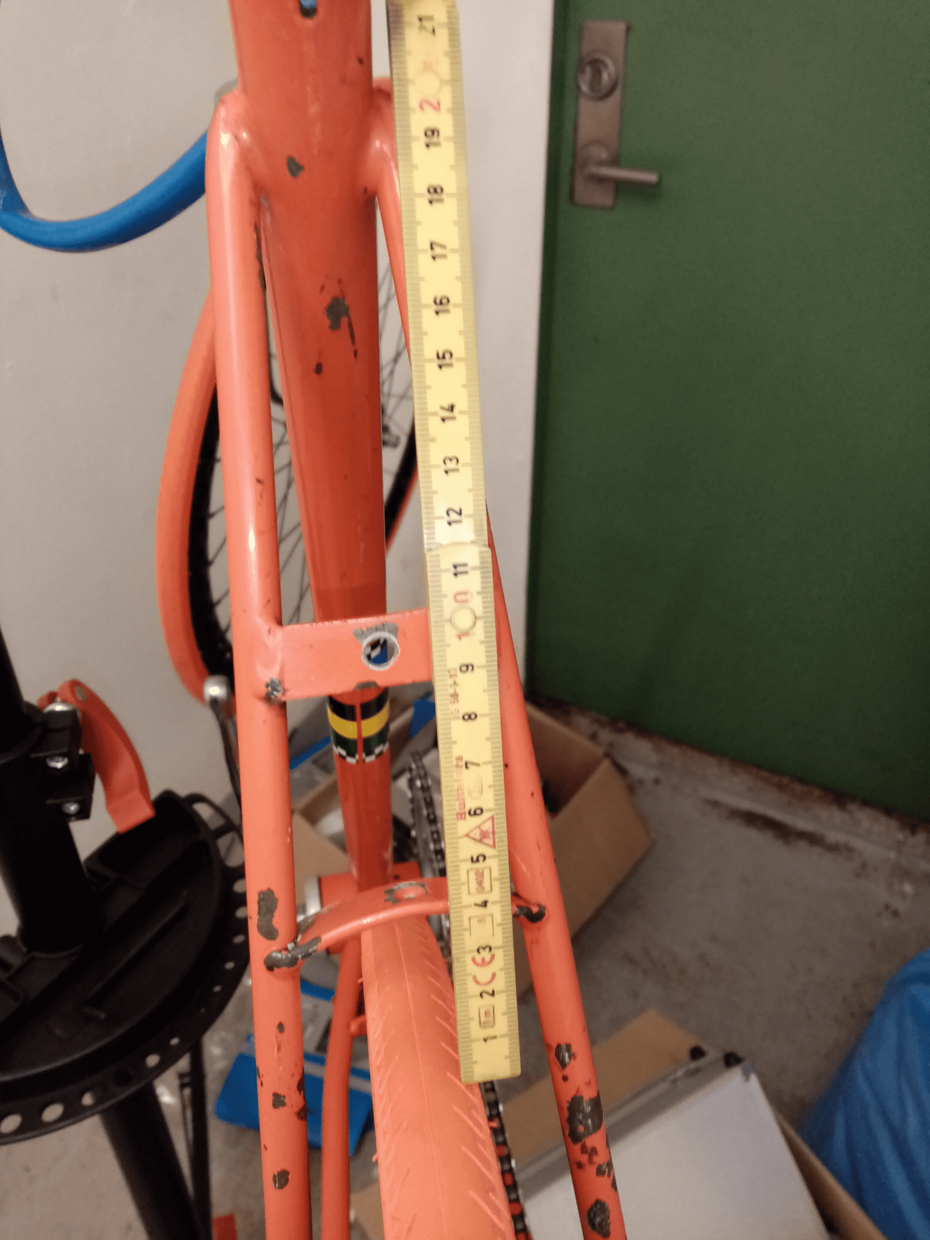

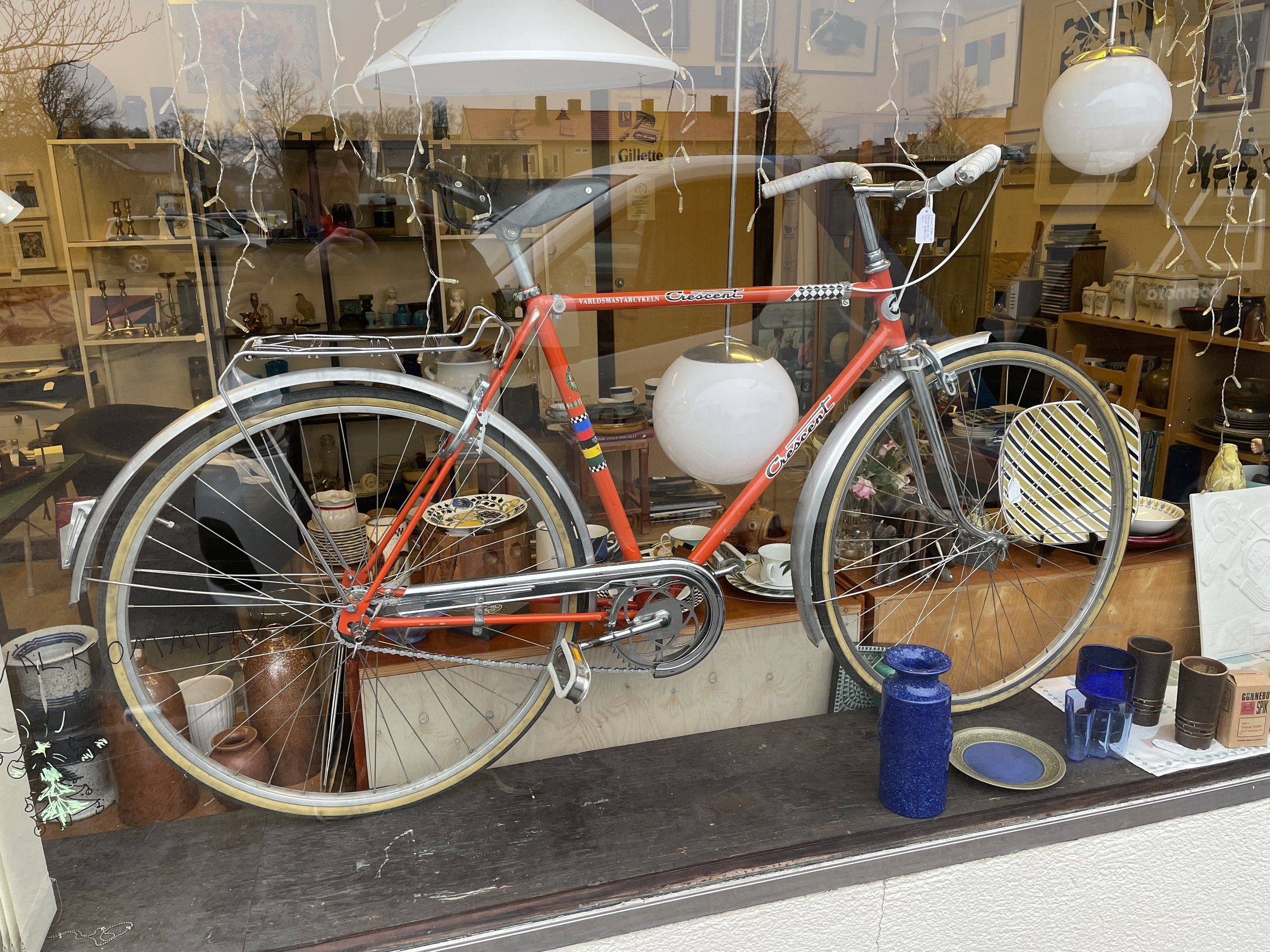

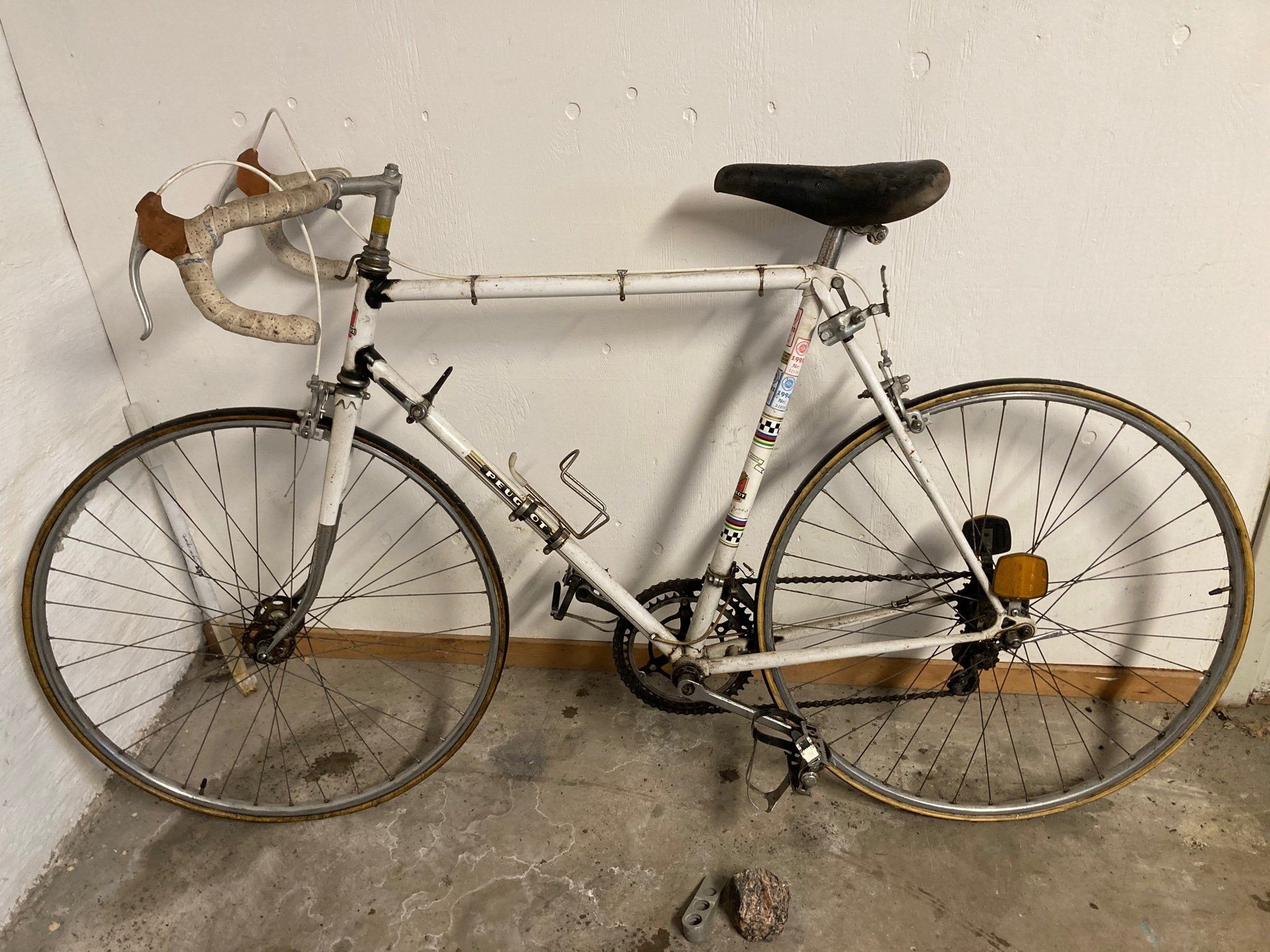

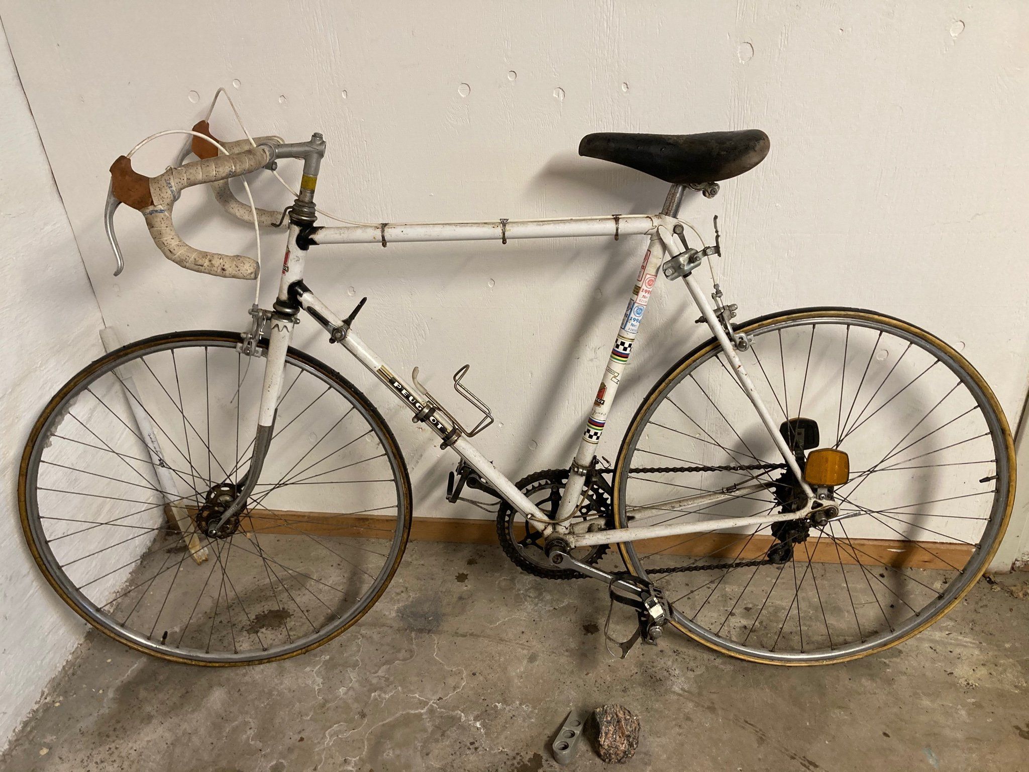

Hej!
Nyss blivit medlem. Jag har fått syn på en sådan här till salu (originalet "before" alltså :-)) och är lite intresserad av att köpa den. Den sägs vara från 1970 och är i riktigt bra bruksskick. Jag vet inte än hur mycket som begärs för den. Vad skulle du tro är rimligt? Bara mellan tummen och pekfingret. Den kallas dessutom 92325, men det måste väl vara fel? 92325 är väl en racer-variant med 5 vxl? Lyckades googla mig fram till en bild i en Crescent broschyr av en väldigt lik cykel (nyare än 1970 dock, hade blocklås) och där kallas denna här 92223, vilket på något sätt känns mer rimligt. 200 på slutet istället för 300 skulle kunna tyda på icke-racer och 3 istället för 5, på tre växlar och inte 5. Vet du exakt modellbeteckning?
    980.4 KB · Besök: 665
Hej!
Ær dette inte Kashmirsocialists?
Hej!
Ser väldigt fin ut och i originalskick. Tidigt 70-tal (före blocklåsen) och rätt baklyse. http://bikecult.com/works/collections/cresc.html
