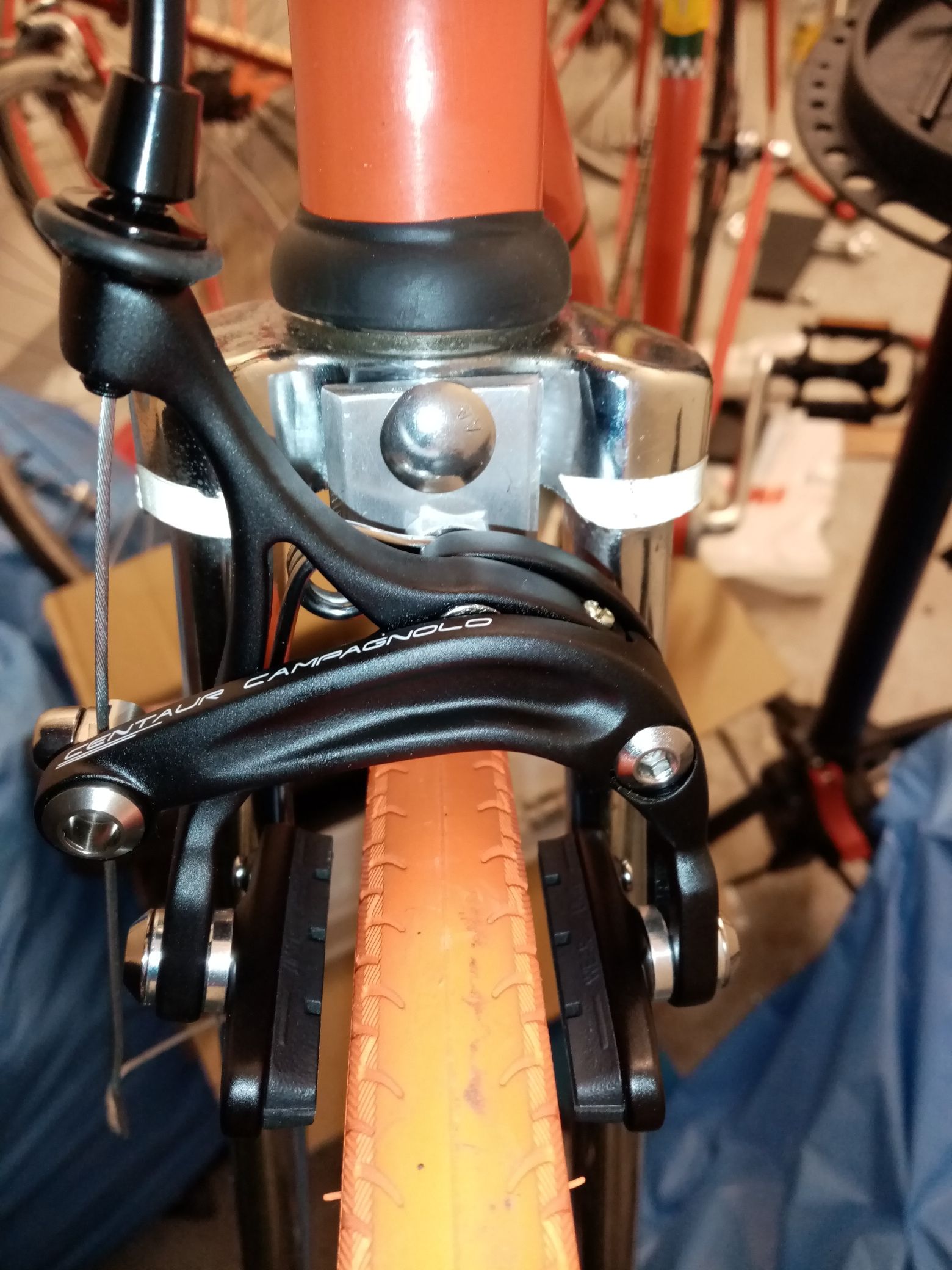

Då var även främre broms på plats. Jag tänkte först även göra ett "mindre" kedjeskydd till cykeln men tänkte om och ska försöka få tag på ett av dom riktigt gamla kedjeskydden som det står Crescent på. Sedan är det dags för en provtur. :cool:

Väldigt uppfinningsrikt med de där broms-adaptrarna! Jag köpte också svarta Campagnolo till mitt bygge, men jag valde att behålla original Shimano till slut, pga krånglet...

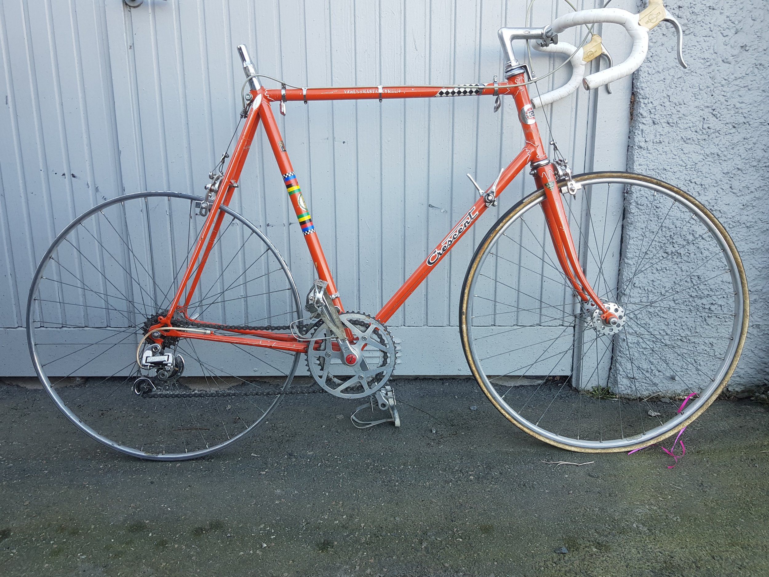

Lånar ett inlägg här. Hade inga planer på att köpa en cykel men av en slump står jag med den här utanför mitt garage.
Inte särskilt insatt i det här träsket med cyklar men om jag förstått det rätt är det den här en Crescent 92319 från -71?
Har inte planerat att göra några större ingrepp men den behöver i alla fall nya däck men jag är osäker på vad som gäller. Köper man passade däck eller byter man hjul helt och hållet? Lite hjälp från experterna hade uppskattats!

Gratulerar till en fin cykel! Följde auktionen och hade den inte varit 30 mil bort hade jag själv lagt bud :) Tror det är en 317 utifrån Sugino Maxy-vevpartiet men jag kan ha fel.

Har bara jämfört komponenter med årgången men inser att det är mycket oklarheter kring detaljer.
Vad har man för däck till en sån här variant? Ser inte ut som standard kanttråds däck utan limmade(?) däck. Ett varv smörjning och gummi så rullar hon nog fint igen!
Det är däck och slang ihop och kallas för tubdäck och precis som du skrev limmas de fast. Används främst av de som tävlar och även där har många gått över till "vanliga" däck. Jag hade bytt fälgen (eller hela hjulet) för att kunna använda kanttrådsdäck.

Juste, då är jag med. Ska nörda ner mig i ämnet lite mer. Ska se om jag hittar passade hjul isåfall. Hur blir det med växel kassetten, skruvas den gamla fast på de nya hjulen då eller? Alternativt skulle jag kunna tänka mig att köra passade däck på nuvarande hjul om inte det är nåt man avrekommderar.
Det luriga är att det finns olika gängor för frihjulskransen, kan inte exakt vad som passar till vad men det finns på Sheldon hemsida om du söker. Ramen bör vara för 120 mm breda bakhjul så det måste man också ta med i beräkningen om man byter hjul. Enklast är såklart att köpa nya tubdäck.
