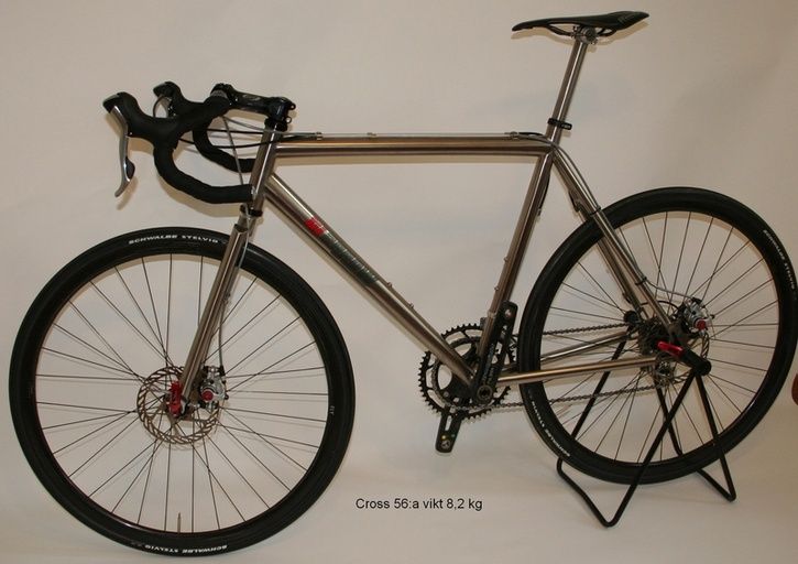

Ser ut som litespeed, samma slope och böjda sadelstag. Stilig titanhojjpa!
-det är i mina ögon en självklarhet att köra CX med skivor. Mitt val hade varit Hope Mini, är det där XT?

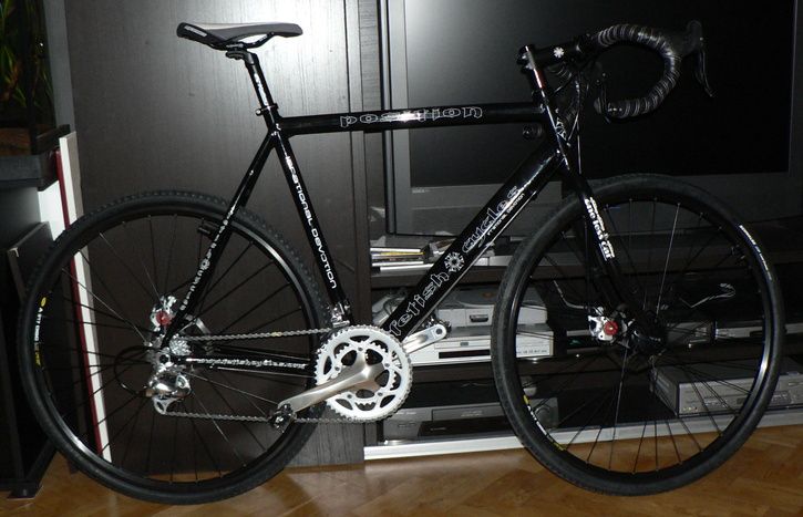

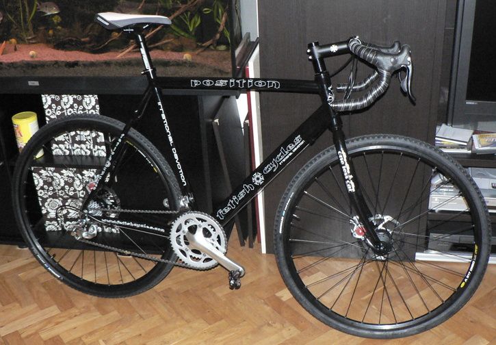

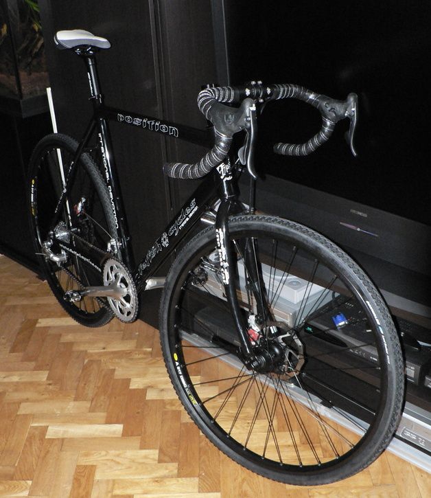

Nu har äntligen de sista delarna trillat ner i brevlådan :)
Återstår nu bara att kapa kedjan och justera växlar. Förövrigt så gör den sig bättre i verkligheten än på bild!
    97.9 KB · Besök: 51
    95.7 KB · Besök: 41
    74.2 KB · Besök: 41
Cross med skivor
Ramen köptes från fetish för $149 där även styre, styrstam, styrlager inhandlades. Sedan är la det mesta köpt hos CRC och hjulen från tyska ebay, runt en tusing för dem har jag för mig.
Totalt med alltallt från frakter och tull till styrlinda så prickade jag nog 8500 tillslut.
Salig röra av komponenter, fram/bakväxel/kassett shimano 105, vevparti/lager shimano tiagra och reglage campa xenon. Bromsarna är Avid BB7 road.
Vevparti är 34/50 vilket ska bli väldigt kul att testa!
