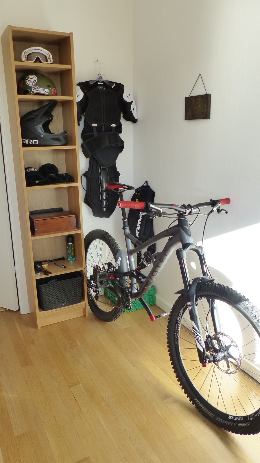

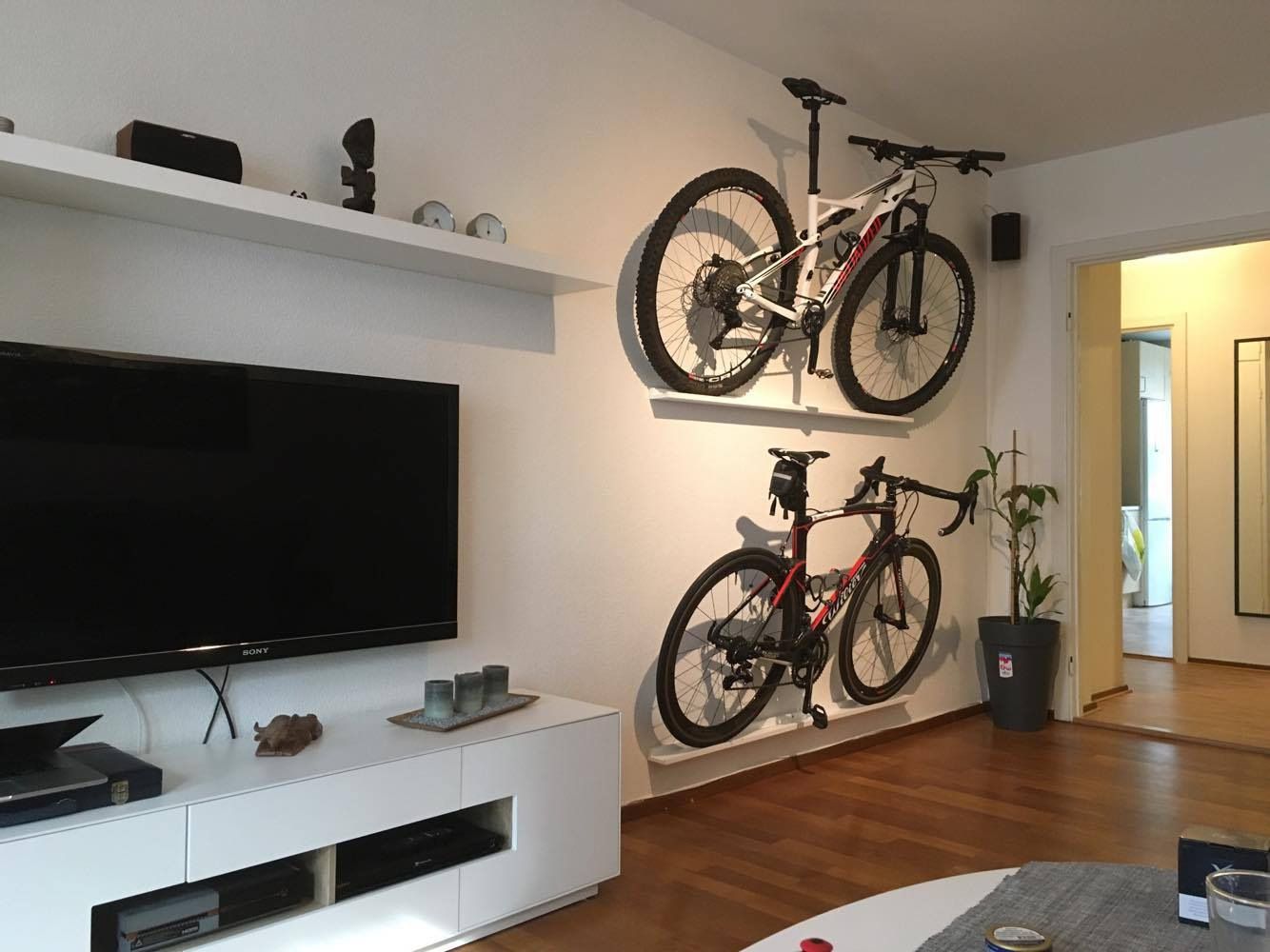

Nu sitter både mountainbikesen med Clugs. Det är sjukt bekvämt. Biltemas hängfästen till de andra för att de behövde komma upp en bit så att bockstyrena hamnade ovanför Head tuben på mountainbikesen.

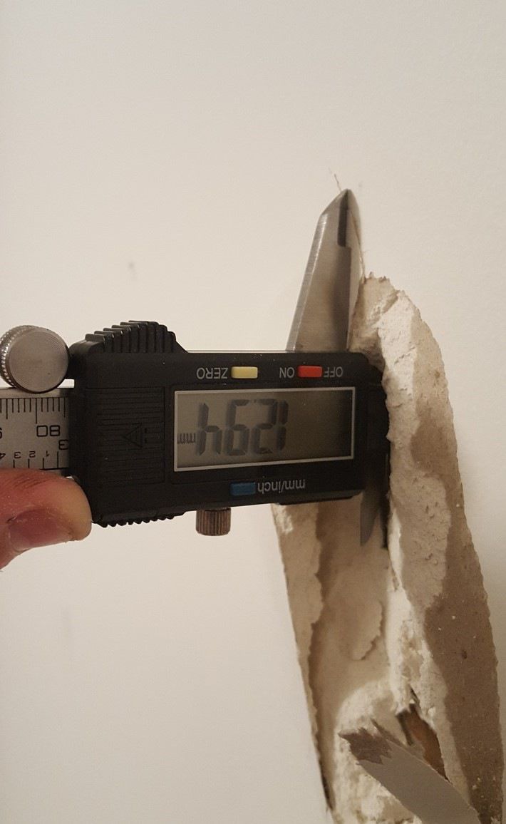

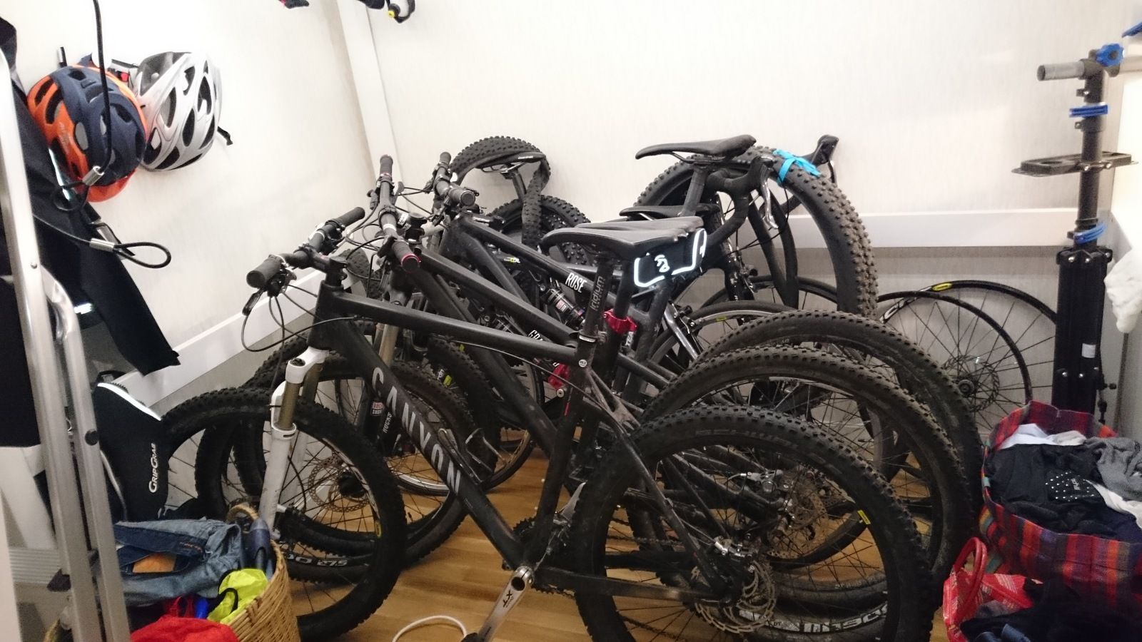

Litet problem.. Klarade tydligen inte 9 kg cykel och 1 kg cykelhållare. Sambon köpte inte förslaget att cykeln var problemet och att en 7 kg carbon hoj skulle vara en god investering. Läst om triangelmetod för att laga det stora fina hålet som blev i väggen åsikter? Eller gör man bäst i att krypa till hyresvärden i hopp om bra pris på reparation av fackman?
Förövrigt är det i en skrubb där hyresvärden sagt att håltagning är ingen fara då meningen är diverse hyllsystem lite överallt för förvaring. Alltså en del expandrar lite överallt i väggarna (utom just den väggen med det nya fina hålet då såklart..)

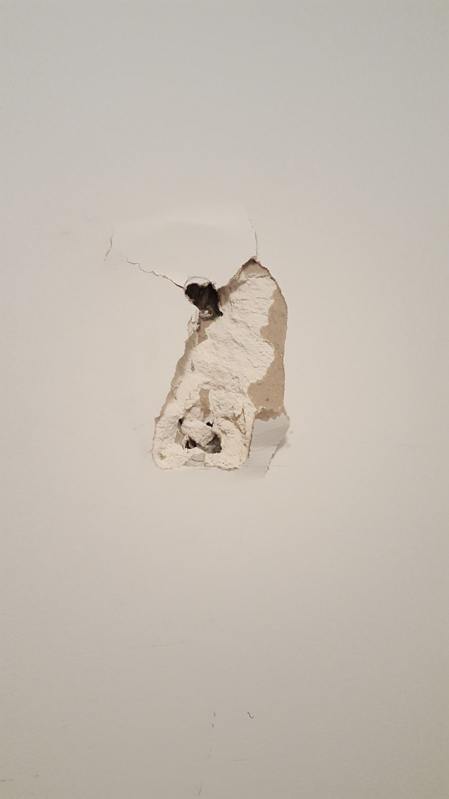

Inte helt enkelt att se på bilderna, men är det så att du använt expander för enkelgips på en vägg med dubbelgips?
Jag tycker att det ser ut som att ankaren på expandern expanderat ut inuti gipset istället för bakom.

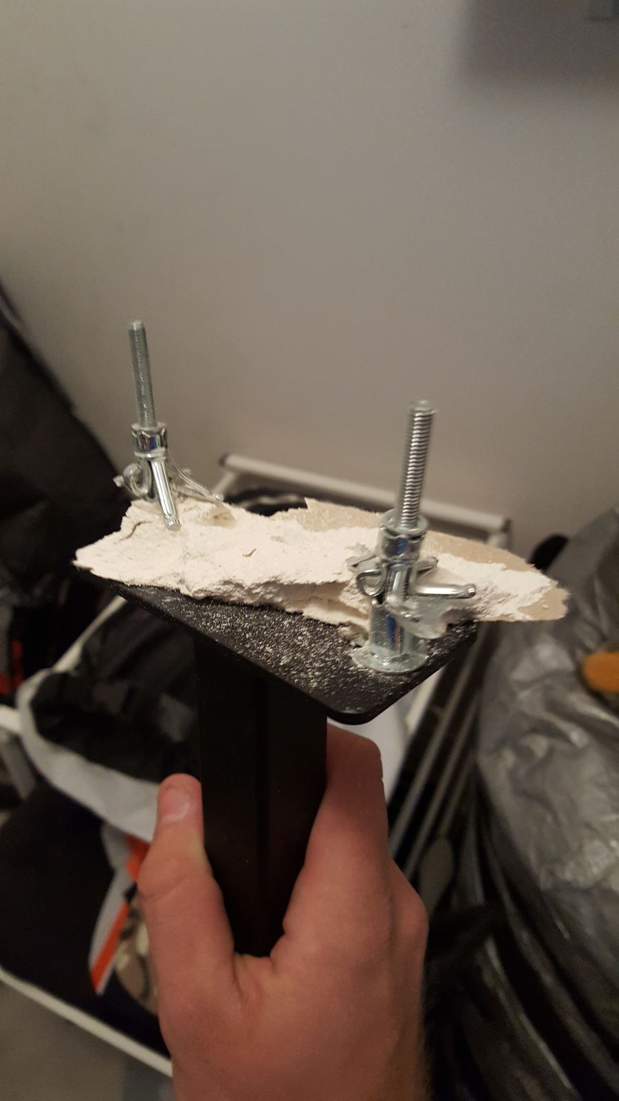

Nix med reservation för mindre mätfel är det enkelgips. Expandrar är monterade med mollytång. Håller dock med att ankaren ser ut att expanderat konstigt.
Ber om ursäkt för de sjukt stora bilderna telefonen bifogar..

Ja nu på sidobilden syns det tydligare. På den första väggbilden såg det ut som att det var mycket gips kvar och jag fick inte ihop det med hur mycket som följt med på hållaren. Men nu ser jag ju tydligt hur djup hålet är och hur lite gips som är kvar i väggen.
Din mätning lämnar ju inga tvivel heller. :)
Då återstår bara det märkligt expanderade ankaren (ankarna?). De ser båda ut att ha misslyckats att veckla ut sig rätt. Det, kombinerat med att cykelhållarens längd blev till hävarm.
Har du någon regel du kan skruva i istället? Molly/metallexpander ska ju hålla för 15-20 kg styck så vitt jag kan hitta, men har har det ju uppenbarligen inte funkat som det ska.

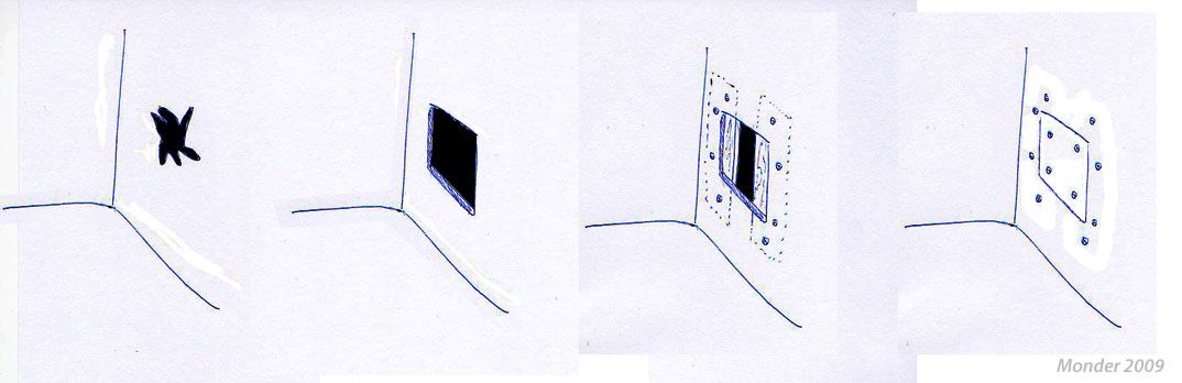

Det är inga problem att laga. Det som kan vara lite knepigt är att få tag på en lagom står gipsbit att byta ut med eftersom de oftast säljs på skivor som är 120 x 240 cm. Men om vi antar att du har en gipsbit av samma tjocklek...
1. Skär bort trasiga gipset, så du får en någorlunda rät fyrkant. Svårt att se hur stort på bilderna, men ca 10 x 20 cm
2. Skruva som en ram av brädor på baksidan av gipset, och se till att några cm av brädorna sticker ut. De ska sedan bli stöd för lagningsbiten som ska skruvas fast i dessa.
3. Passa in en lagringsbit som är ca 0,5 cm mindre än det öppna hålet och skruva fast den i brädorna som hamnar bakom
4. Ta en kniv och fasa kanterna
5. Spackla jämnt, slipa, spackla, slipa så många gånger det behövs.
6. Måla sedan över med väggens färg så många gånger som behövs.
Hittade en bild som kanske gör det lite mer begripligt :)

Om du inte kan skruva upp cykelhållaren på en regel direkt, så skulle jag skruva upp en planka mellan två reglar som sitter nästan alltid med 60 cm mellanrum, om det är byggt av en fackman. Och skruna sedan upp hålla ren där du vill ha den i plankan. Inte så snyggt men kommer hålla.
Hålet i väggen är ju i gå större bekymmer, gör som josjo beskriver. Så ska det gå till. MEN! Jag har haft liknande hål i gipsskivor i hyreslägenheter och bara tagit port det trasiga som sticker ut utanför väggen framåt. Sen bara spacklat några gånger med grovt spackel. Sen slipat försiktigt det sista. Men inget lagningssätt jag skulle göra i mitt hus jag äger och bor i nu. Men det döljer hålet med minsta arbetsinsats :-)

Vet inte åldern på huset men 1200/600 var ju rätt länge sen. Öppna upp och fäll in lite kottlingar av osb sen gipsa igen bara. Såga bitar som passar precis mellan reglarna och sen en 1000 långa så kan du fästa enkelt sen.
Maxvikt på mollyna kvittar nog eftersom det inte är de som gett sig.

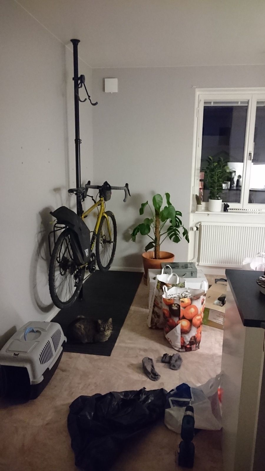

Så långt har jag kommit med "min lilla hörna" i nya lägenheten.
En classic luta-mot-väggen, funderar på att fixa ett ställ till bakhjulet så farkosten kan stå fritt.
Damen vill dock lägga skynke över allting så man slipper se cykeln men vi får se hur det blir med det.. (:
Tänkte införskaffa liknande plastmatta som posten ovan (vart köpte du den, om man får fråga?), blir nog ingen väggmontering iom att det till och från (mest till) är lera på gummit.

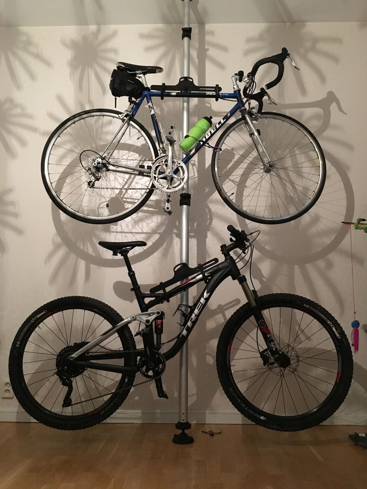

Jag slår ett slag till för Minouras cykelstolpe. Den spänns enkelt mellan tak och golv.
Har en räser längst upp och känner mig inte direkt orolig över att det ska välta. Skönt att kunna låta cyklarna droppa av efter våta turer också.

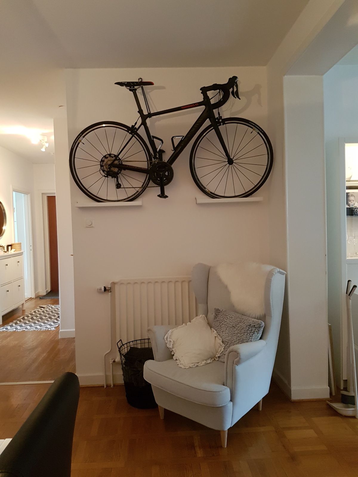

Tänkte köra den klassiska 2 tavellister med krok ovanför.
Cyklar på en 58 - Ungefär hur högt över tavellisterna sätter ni kroken?

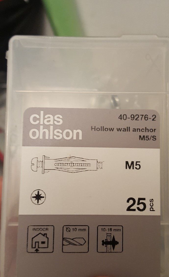

Dessutom fanns det bra tavellister på Cals Ohlson med 2 förborrade hål, tror ni det håller? Avser lvg-cykel i carbon med en vikt om ca 7 kg.
