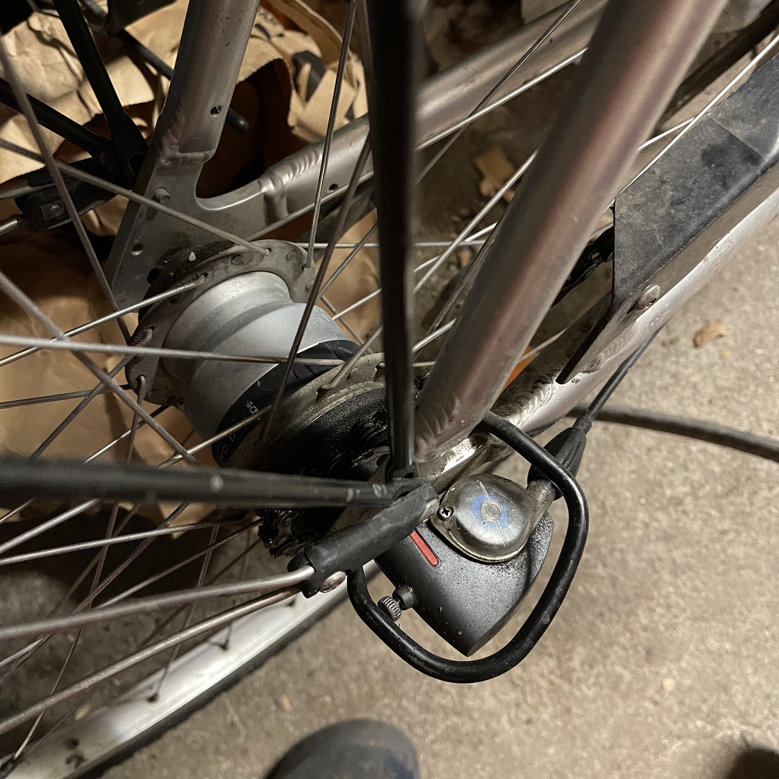

En annan fördel med Pentasport är att de två planetväxlarna är parallellkopplade. Att bara en planetväxel är inkopplad åt gången ger låga förluster. Har jag förstått det rätt har Nexus seriekopplade planetväxlar med viss sirapseffekt som resultat.
Cykeln och samvetet
Seriös fråga: hur långt cyklar ni med dessa cyklar egentligen? Tillräckligt långt för att ha kött på benen att uttala er om driftsäkerhet vid faktisk drift, eller handlar det mer om driftsäkerhet vid cykel-lämnad-och-glömd-utomhus-i-tre-månader-drift?
Jag har noll erfarenhet mer än från någon treväxlad damcykel man snodde av sin mormor i sin ungdom, där man ibland fick hålla fast växelspaken med pekfingret så ettan inte ramlade ur.
Eller för den delen min Brompton med treväxlat Sturmey-nav. Det navet är hatat eftersom jag omöjligt kommer upp i någon för mina ben och lungor representativ hastighet, och under hela tiden skriker det evinnerliga tickandet "du cyklar långsamt och jag äter upp hälften av din effekt!!!" till mig.
Tacka vet jag utanpåliggande grejer. Man smörjer en kedja. Man trampar på pedalerna. Man trycker på en knapp. Någonting händer. Oftast det man avser ska hända.

Jag har cyklat görlångt på cyklar med Dreigang och ganska långt på Pentasport. Jag använder inte nån hoj med Pentasport just nu men min äldsta dotter hojar fram och tillbaka till skolan varje dag på en.
Cykeln och samvetet

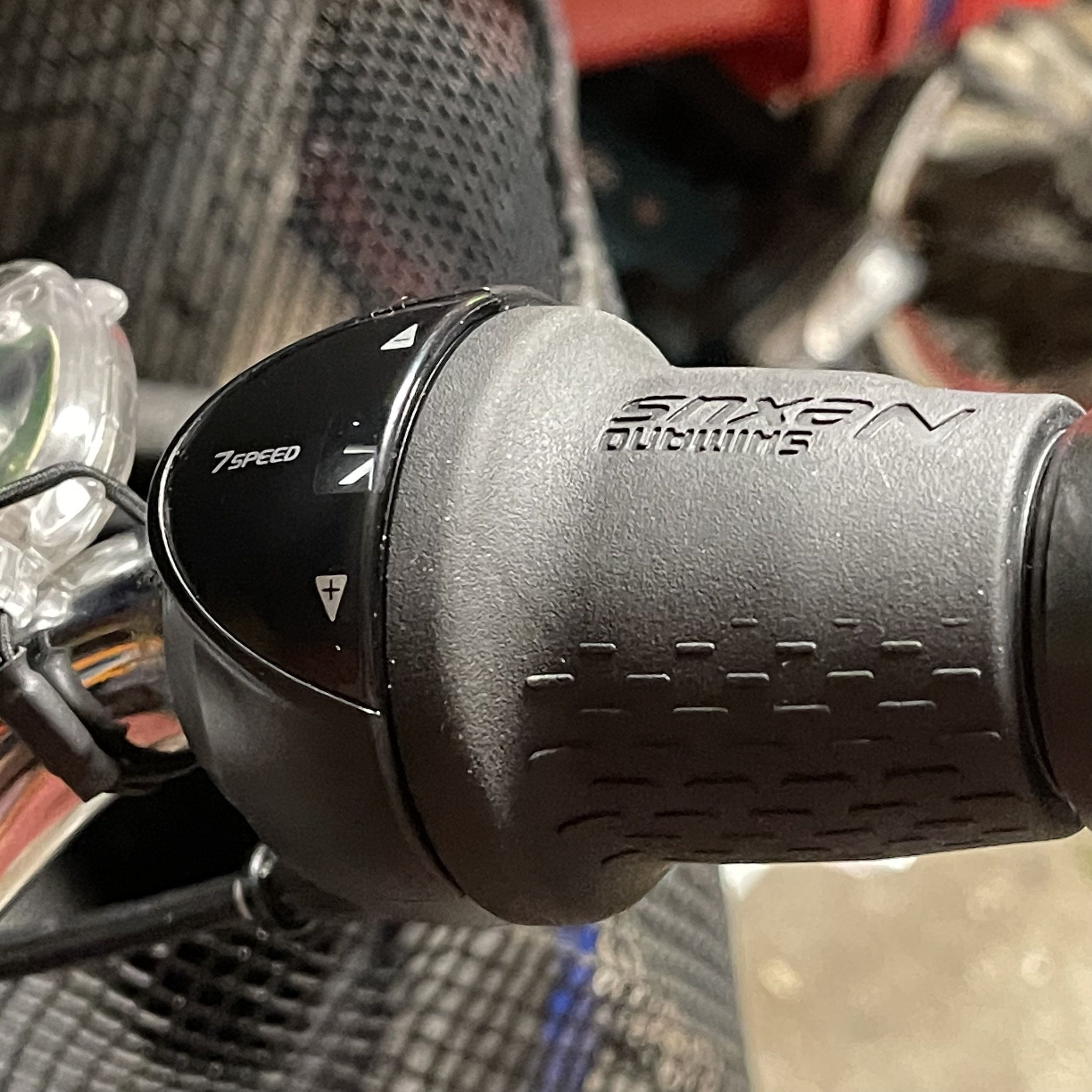

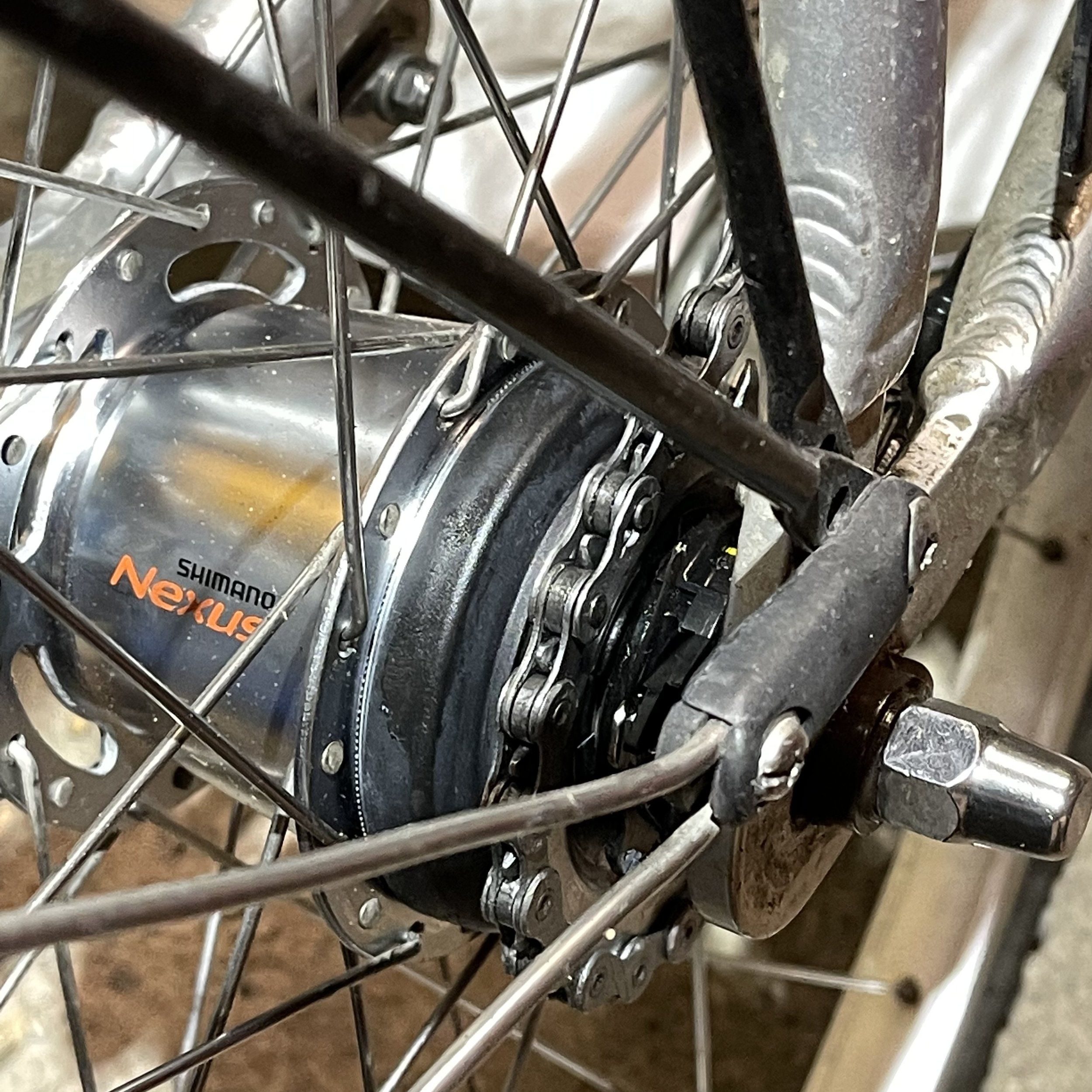

nexus7 är absolut trögare än ett nav med bara en planetväxel inkopplad åt gången. inget man vill sitta och trycka med på en långväga landsvägsrunda precis. utan gjort för t ex en mamma med en red lady-cykel decennium efter decennium skall kunna göra sina ärenden och klara diverse backar utan stora växelhopp.
med två olika stora planetväxlar kan man göra 5 växlar med mindre friktion. gillar den iden, och gillar mina två sturmey archer sa5 som är byggda på det viset, och som efter behandling med helsyntet motorolja går lätt och smidigt.
de är inte heller evigt problemfria, men ett under av smidig funktion jämfört med pentasport.
även dessa har smäckiga växelhandtag, men har på tjugo år inte lyckats göra sönder något ännu.

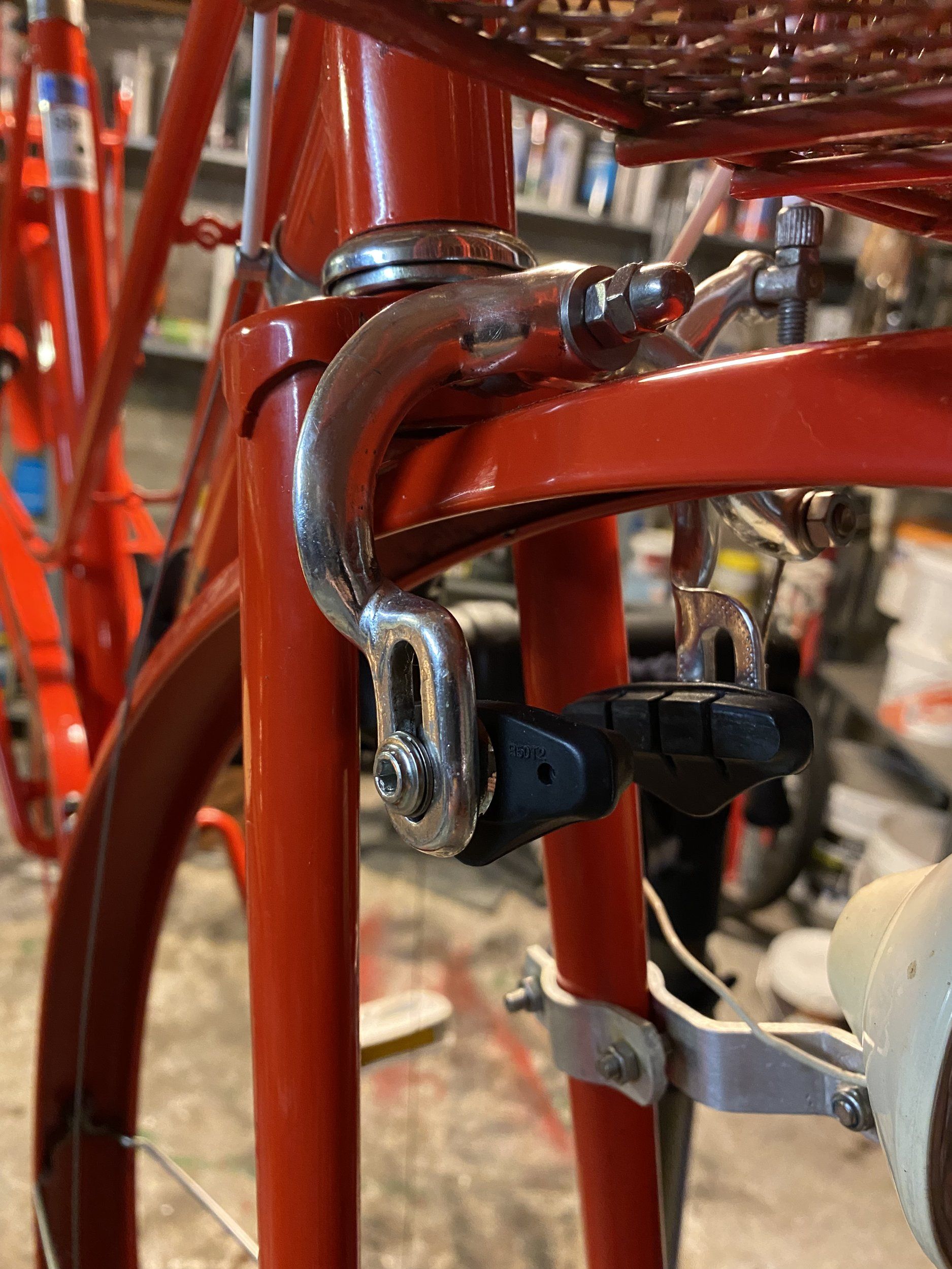

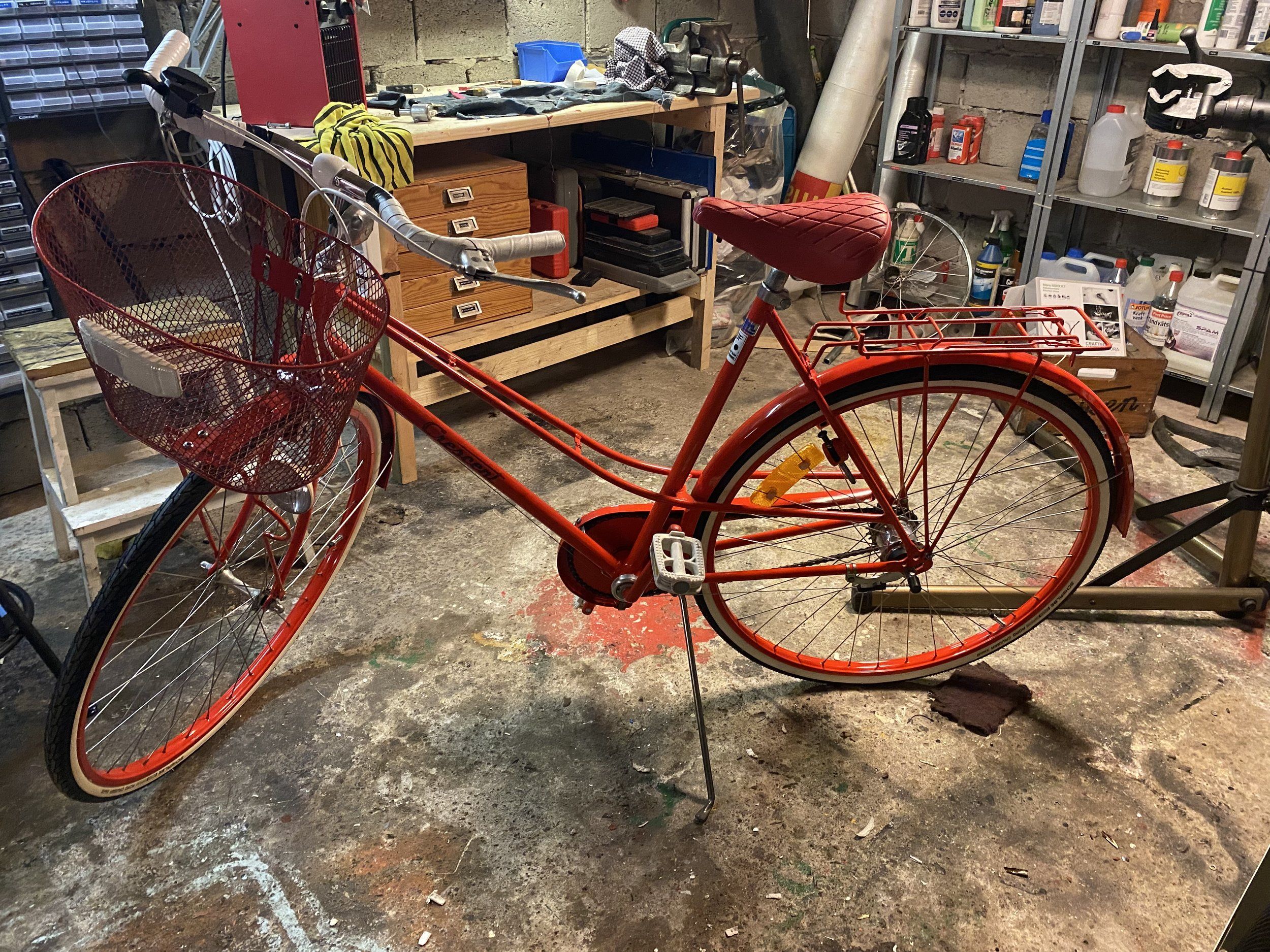

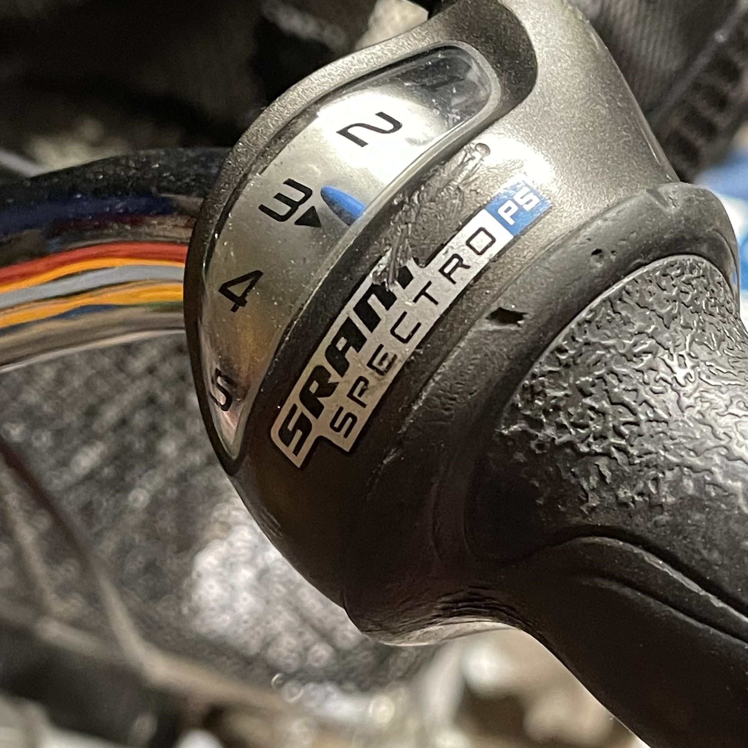

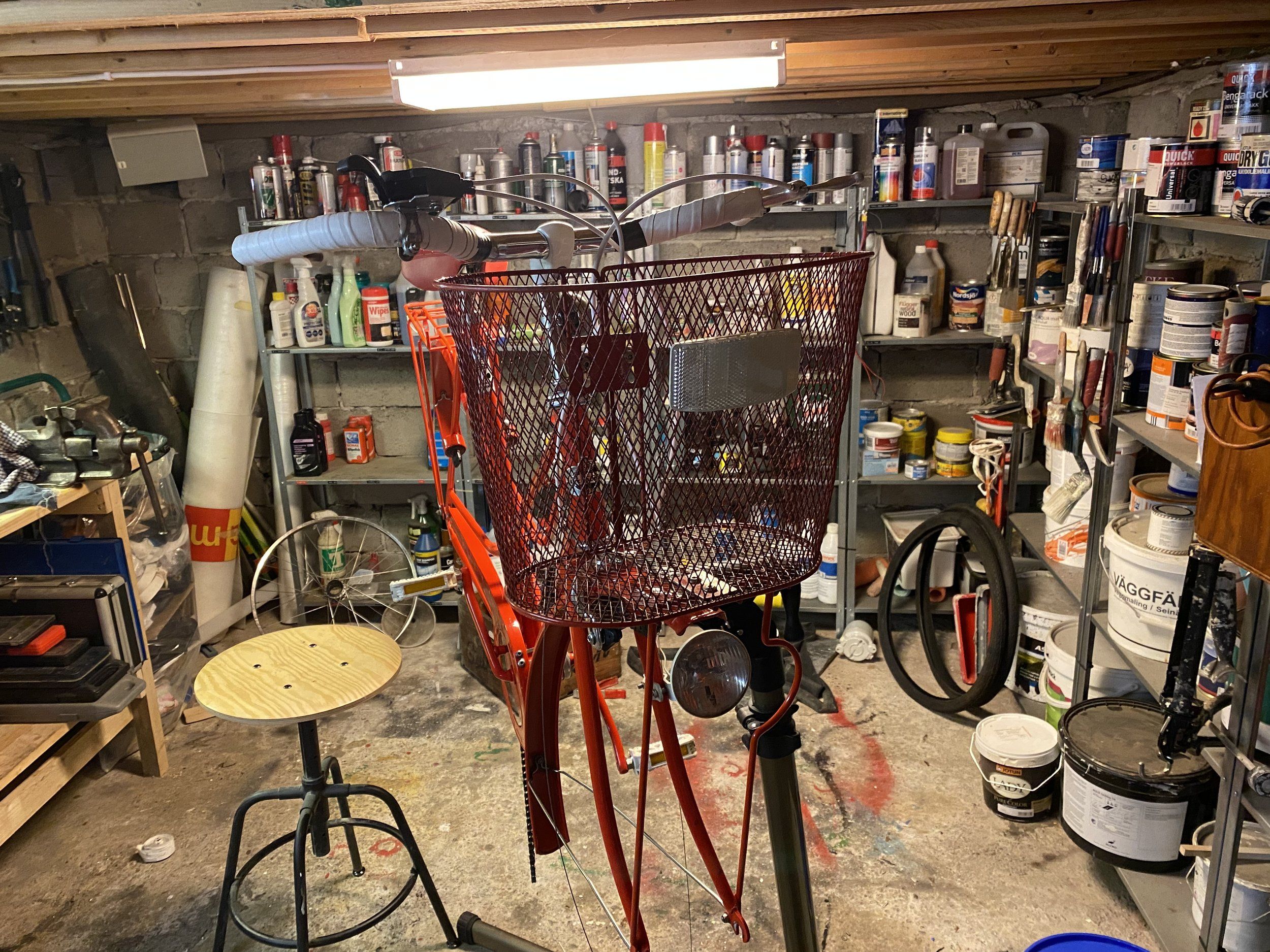

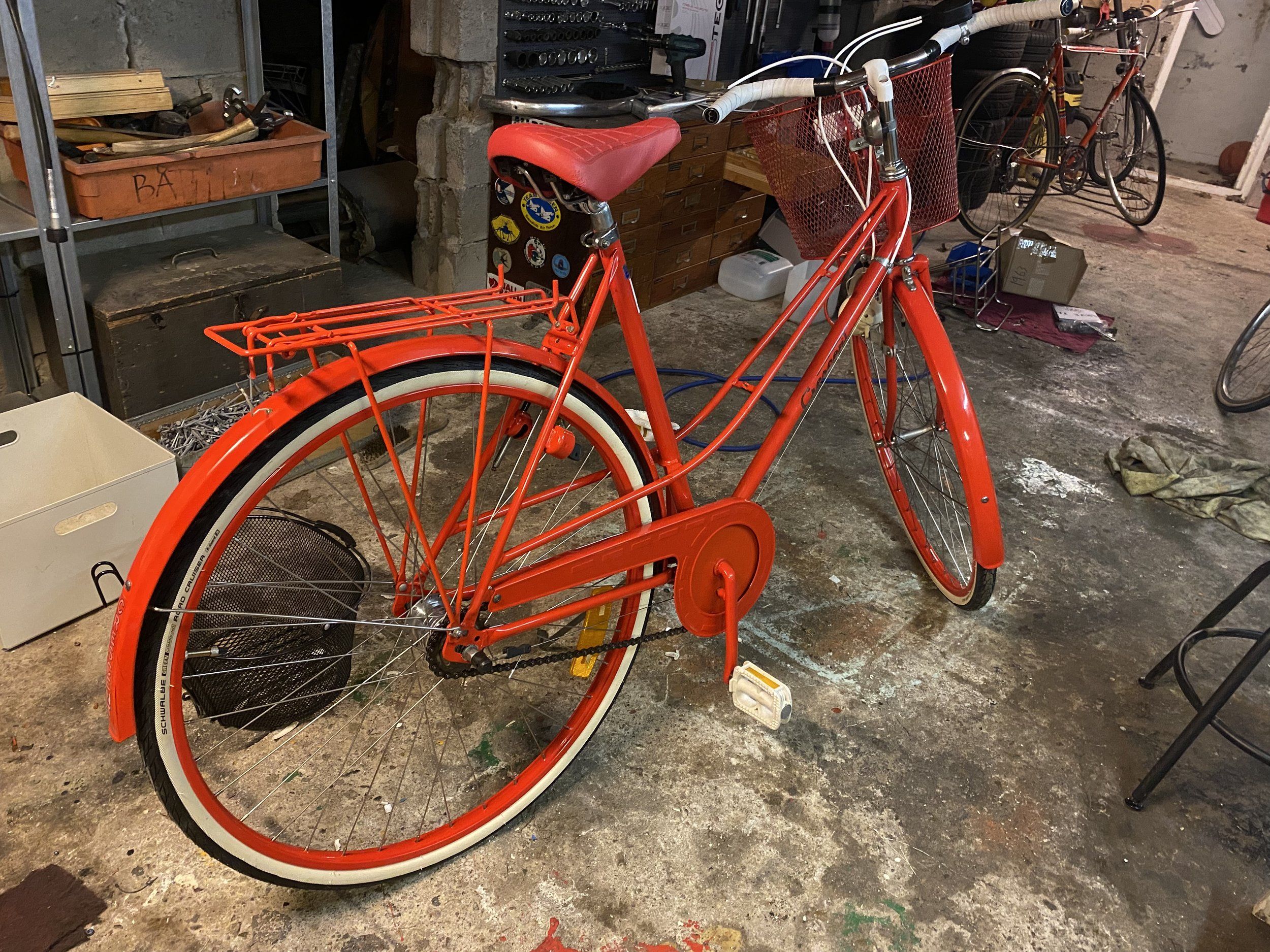

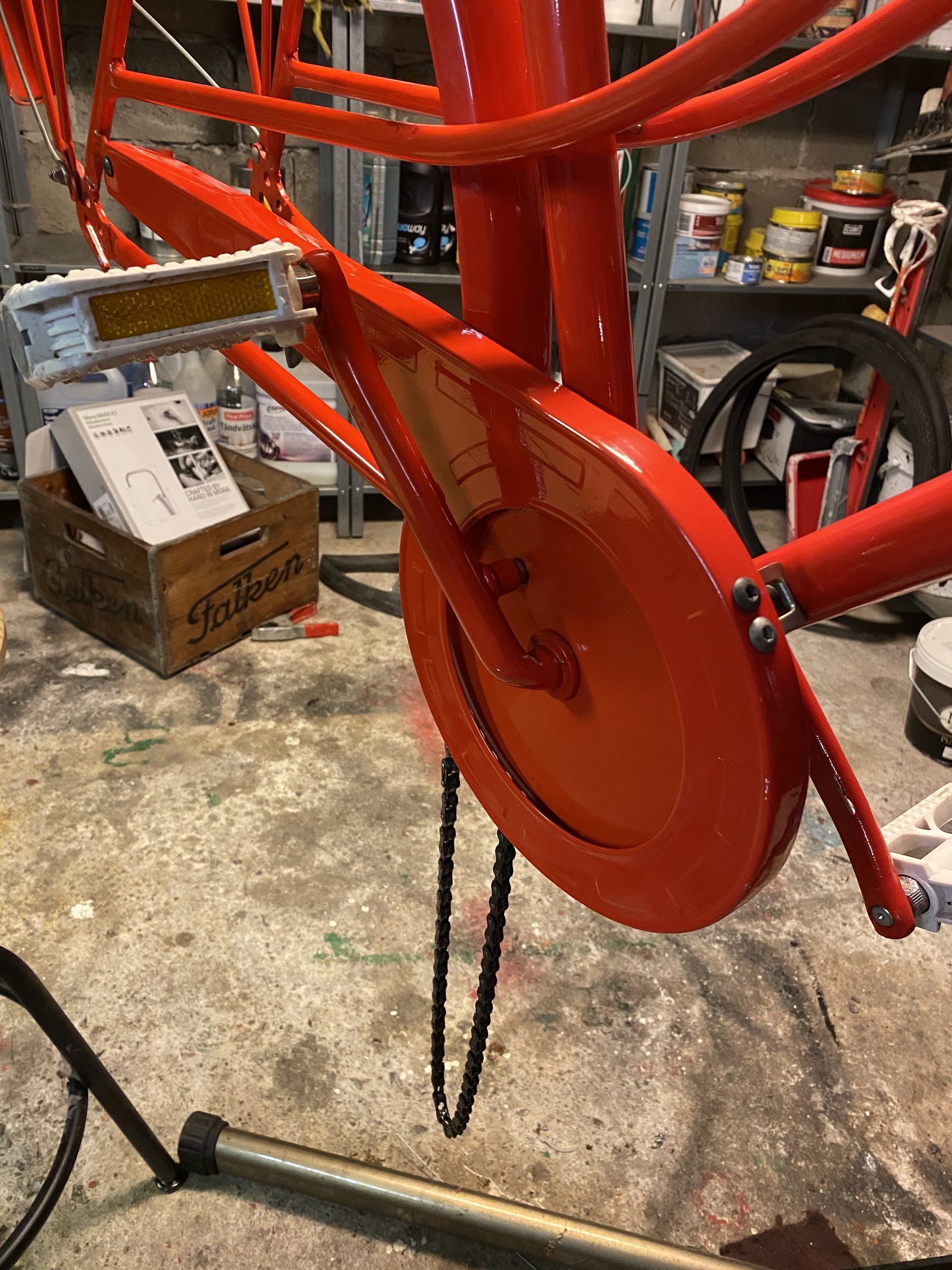

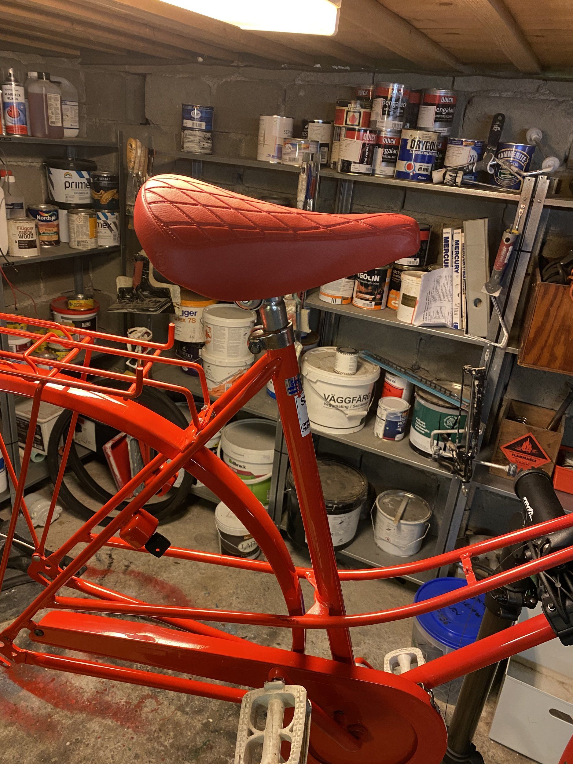

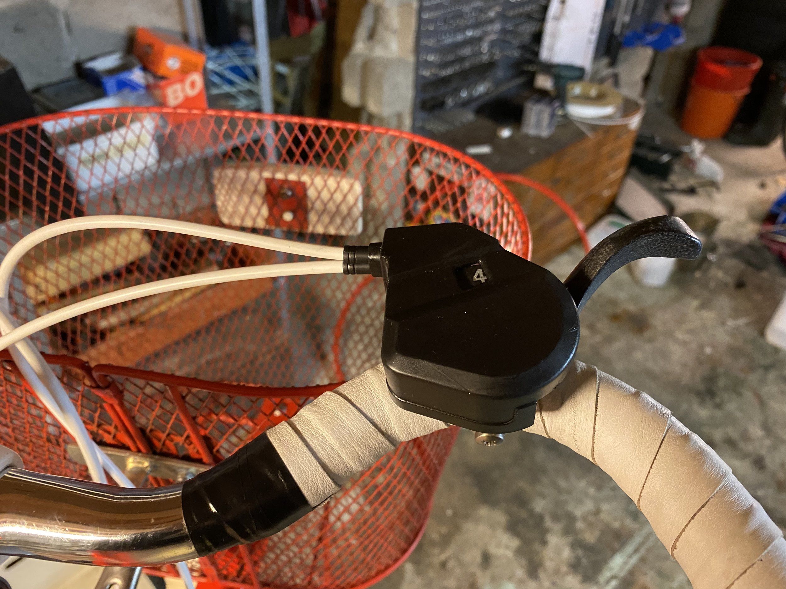

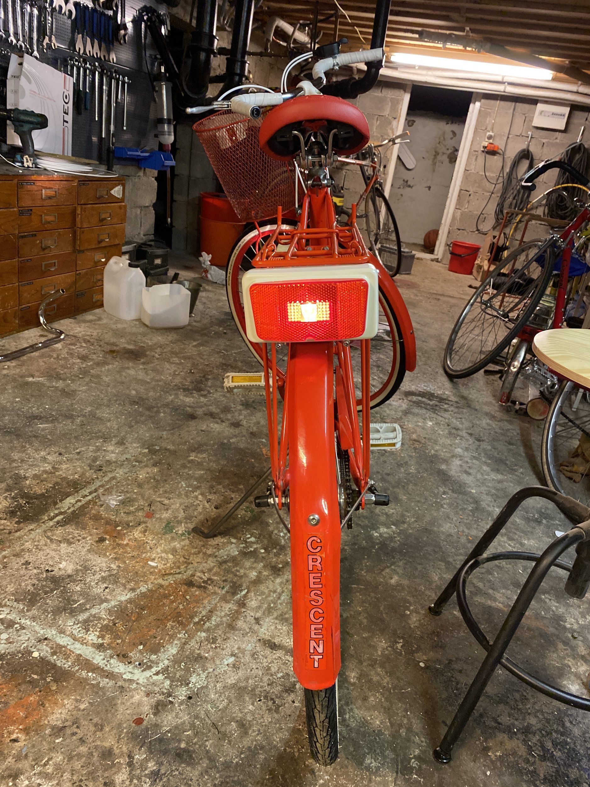

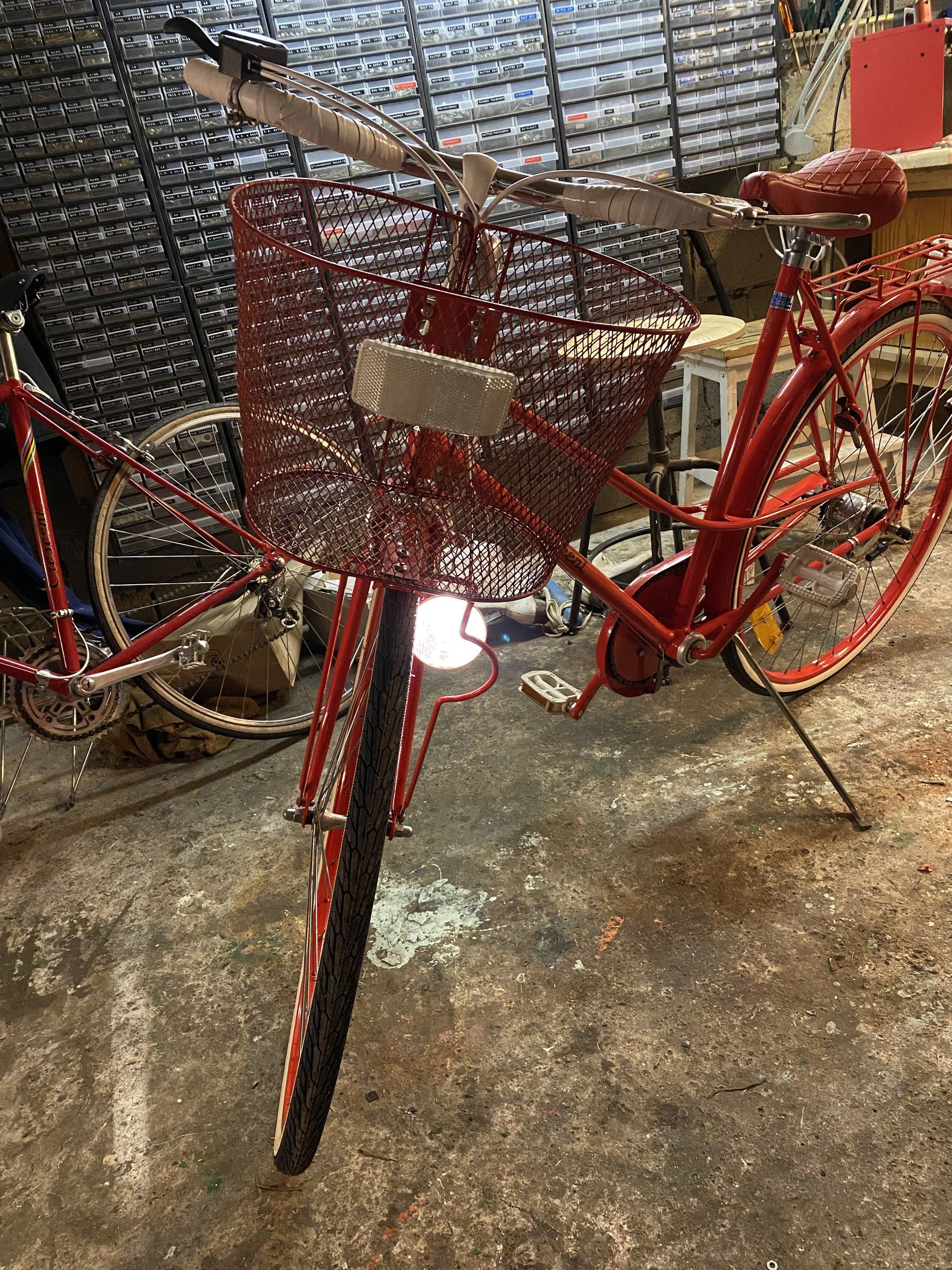

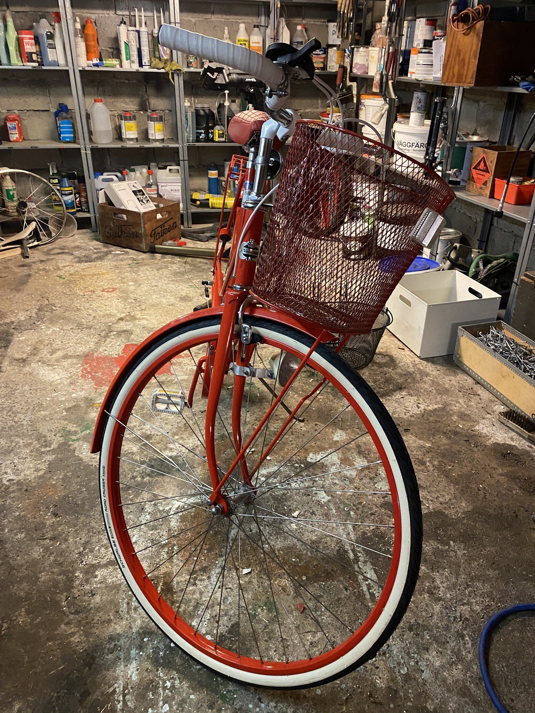

Jag har kommit en bra bit på väg med mammas cykel. Nu väntar jag på två nya däck (37-622) för att kunna montera på hjulen.

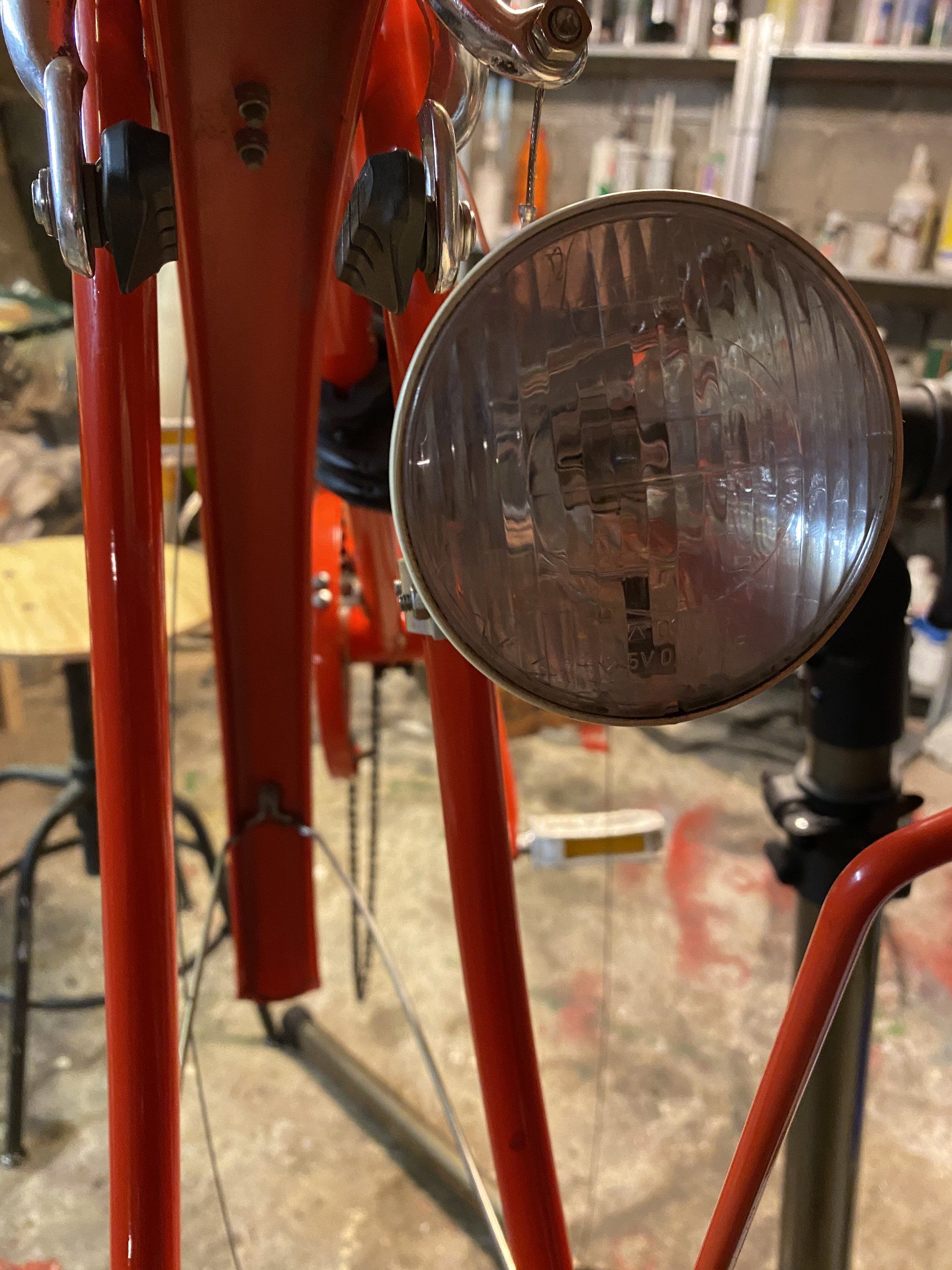

Originalbelysningen på den här modellen består av en stor baklampa med fyra stycken ficklampsbatterier modell större. De driver också framlampan genom en konventionell kabel dragen längs bakskärmen och ramröret. Framlampan var okej men baklampan, den viktigaste komponenten, var sliten och ful i plasten samt oxiderad på alla kontaktytor. Jag försökte fixa den men plasten har med åren blivit skör och sprack ideligen. Jag stod precis i begrepp att byta ut systemet mot något annat när jag efter en stunds googlande hittade Manges cykelverkstad i Gävle. Obegripligt nog hade de några sådana baklampor från finska Talmu liggande på lagret. Så nu är två sådana beställda - 89 kronor styck. Bäst att ha en i reserv också.
Styrlinda i läder, bromsklossar och sadel är det enda som är nytt/utbytt. Allt annat är bara nedplockat, rengjort och återmonterat. Och rubbat, polishat och vaxat. Crescents lacker var högkvalitativa, det är sällan man får ett sådant djup och en sådan lyster på cyklar.
Känsliga tittare varnas för de två sista bilderna. De föreställer ett växelsystem som kan leda till vredesmod.

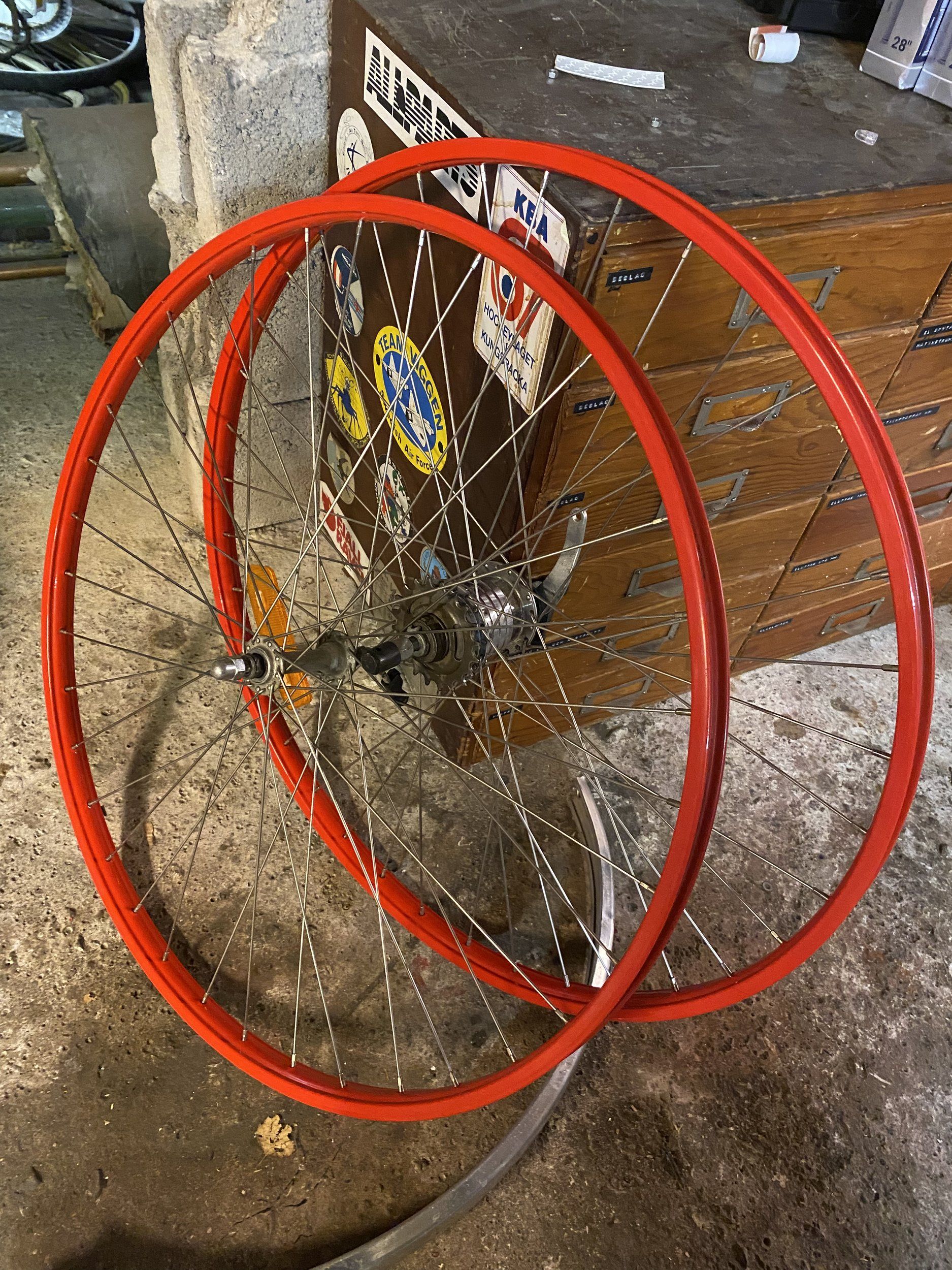

(forts) ett par timmar senare är hjulet omekrat och efter 30 sekunders injustering av vajern infaller det ett jämförelsevis växlingsnirvana. som att skära med varm kniv i smör.
Visa bilaga 530242
Visa bilaga 530243
Visa bilaga 530244
Visa bilaga 530245
Visa bilaga 530256
Visa bilaga 530247
Den där är verkligen....röd!

Tjusigt! Och däcken gör väldigt mycket för helhetsintrycket, helsvarta eller helbruna däck hade inte varit lika mycket "pricken över iet" som dessa. Enligt min smak då.

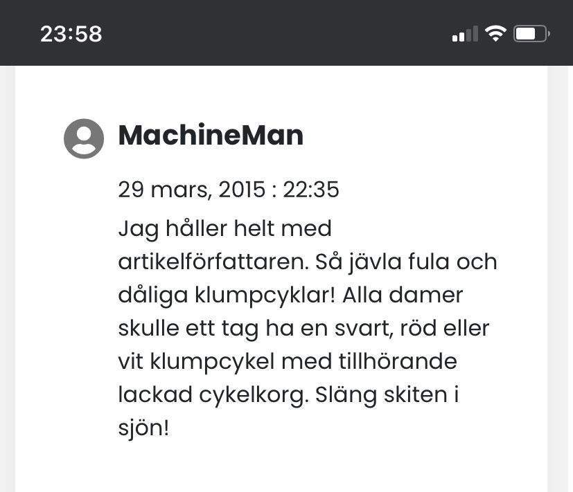

Sedan råkade jag hitta detta inlägg i ett kommentarsfält till en artikel som handlade om damcykelns allmänna vidrighet.
Visa bilaga 530347
Nu minns jag inte om jag hade läst det i en nederlänsk eller i en svensk tidning, men det fanns för några år sen ett seriöst artikel av åtminstone en halva sida där författaren argumenterade för att förbjuda herrcyklar för att dom är farligare än damcykel för att fler olyckor händer pga höga överröret. Också är det enklare att stiga på och av med låg överrör. Som tur har jag inte hört nånting av det efter den artikeln.

Jag får säga att lite besviken [inte allvarligt menat] är jag att inte däcken också är röda, det hade varit pricken över i:et, men jag respekterar inställningen att det skall vara som original och vita däckssidor är inte helt fel ändå.
Haha, det skulle faktiskt ha varit lite kul. Fanns inget i originaldimension (37-622) men jag hittade de här på en holländsk sida. Lite för grovt mönster kanske..
