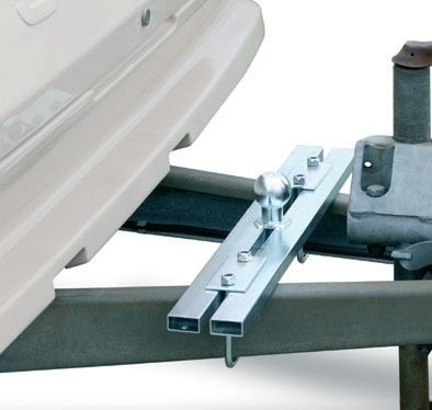

Det sitter redan en tvärbalk med kula på för cykelhållare liknande den på bilden fast min sitter närmare frontväggen på husvagnen. Har även sett att det finns fasta montage att skruva direkt på armarna fram till draget.

Fulcyklarna får åka fram på husvagnen i cykelställ typ thule freeride som monteras på balkarna. Känns som kaka på kaka att sätta fast en kula för att sen sätta fast ett (vingligt) cykelställ på kulan.
