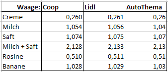

Fick lite inspiration, köpte några varor och vägde på en "fruktvåg" på Coop. Vägde sedan hemma på dels en köksvåg från Lidl samt den nämnda Biltema-vågen.
Gjorde ett tyskt diagram av resultatet:
Lite intressant att det blev några enstaka slumpartade avvikelser. Har en känsla av att Lidl-vågen är lite slumpartad på sista decimalen, men då alltså bara +/- 1g. Ibland kan det t.ex. vara svårt att få en exakt vikt, man får ta antingen 1g över eller 1g under. Samt att den har några "problemområden". Och 1.04 för BT-vågen på mjölk, jag gjorde flera vägningar men den envisades med 1,04, annars var den ju akkurat.
Nu vägde jag inget tyngre än 2.1 kg men vid min tidigare vägning så följdes Lidl och BT-vågen åt upp till 5 kg. Tror inte att de skulle ha samma avvikelse så tycker de verkar helt ok.
