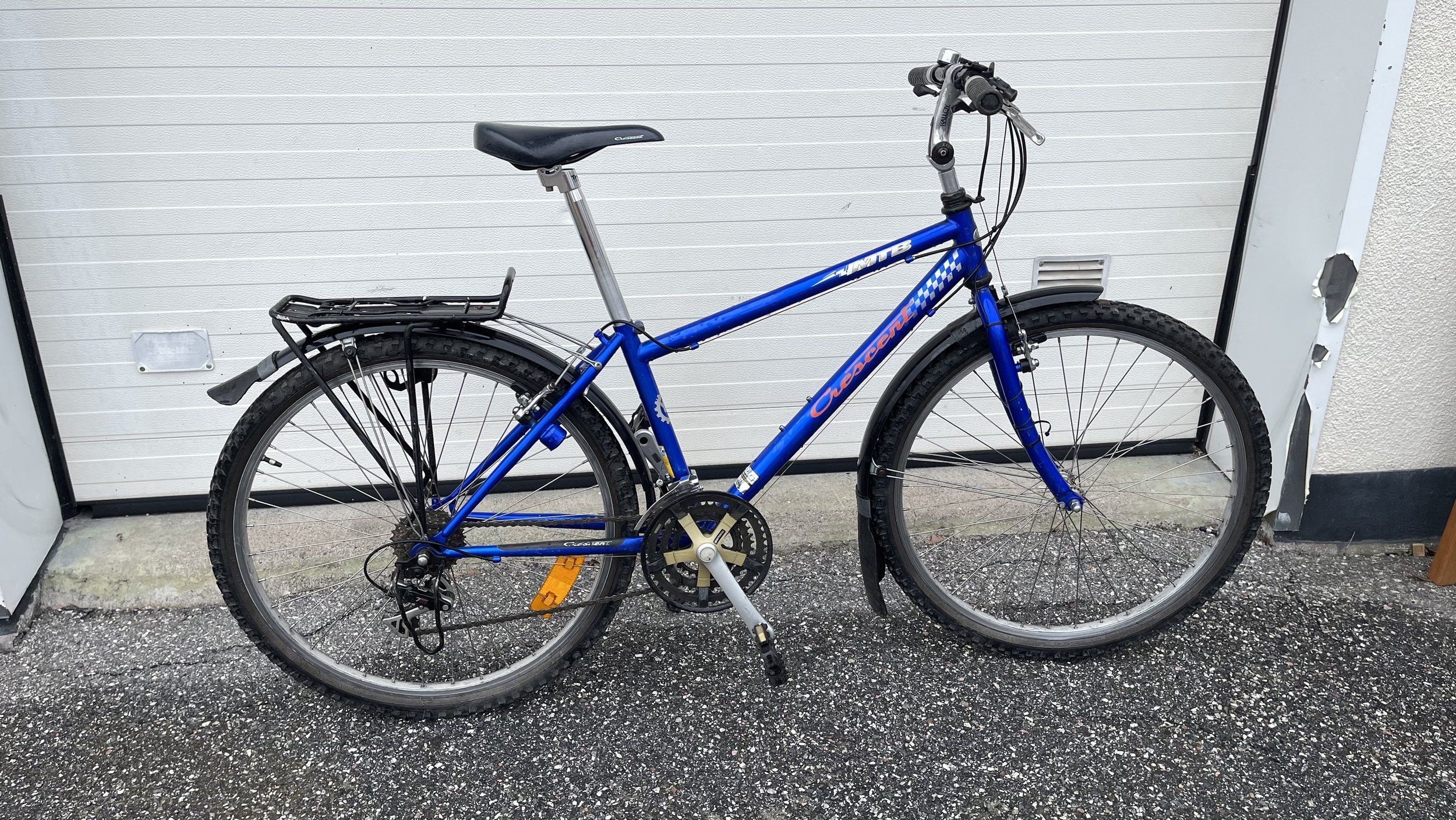

ett exempel på vad som skulle funka?
en standard-mtb från nittiotalet kompletterad med skärmar, stänkskydd och pakethållare. längre sadelstolpe och en styrstam med justerbar vinkel kan vara av värde. lägg till främre pakethållare om du skulle önska. grejor du hittar för hanterbara pengar på biltema eller en cykelaffär
en sån här cykel utan nämnda tillbehör är rätt iskall på marknaden, kan kosta uppåt en tusing om den är fin. drivlinorna oftast sjuväxlade och mycket robusta. lätta växlar för lastad cykel uppför branta backar finns i överflöd. skulle det behövas slitdelar är dessa billiga.
iom 26 tum lågt insteg, lägre tyngdpunkt för last och lägre stöldrisk. lättare att hantera i trånga utrymmen som hotellhissar och tåg. 28-29 tum ger inga fördelar på asfalt eller grus, däremot i viss mån på steniga rotiga stigar. man kan i sammanhanget erinra om att landsvägs racercyklar är på 26,5 tum...

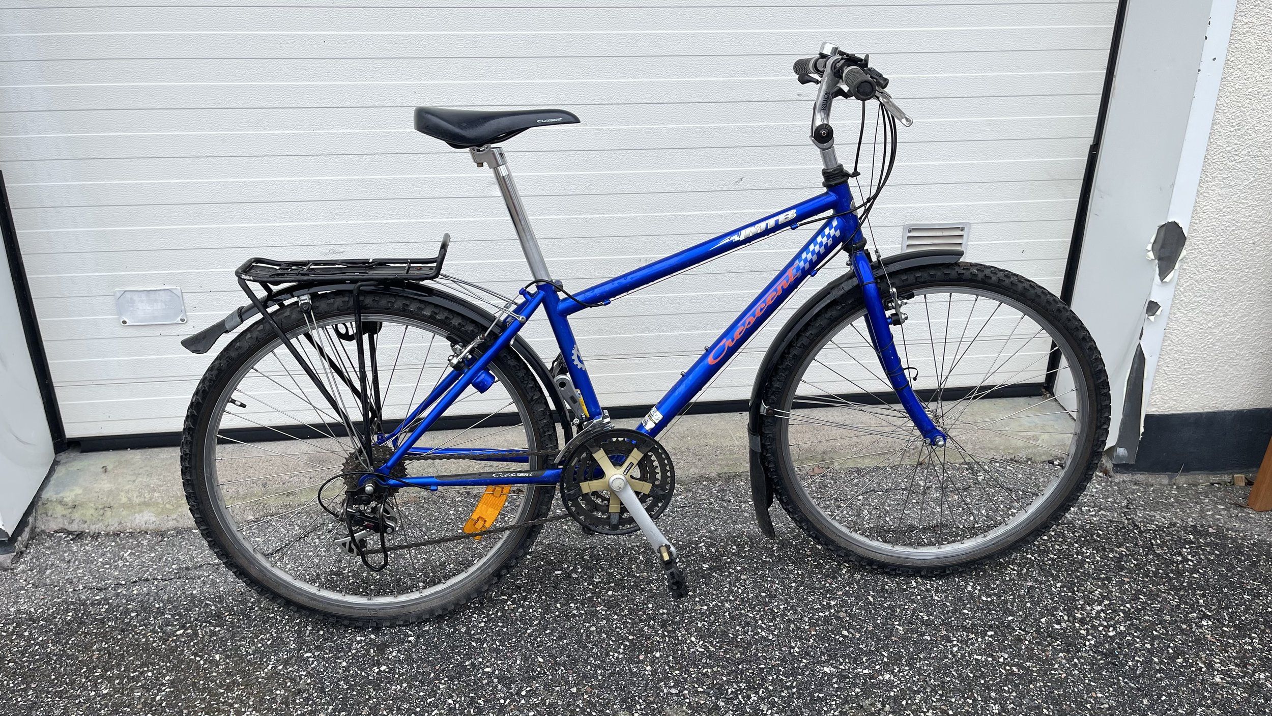

Visa bilaga 693126
Tack så mycket för alla fina tips . Tänker mig att kika på något bra begagnat .
