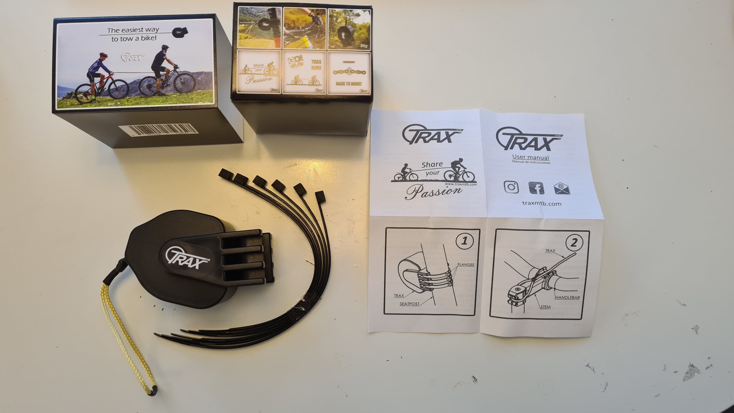

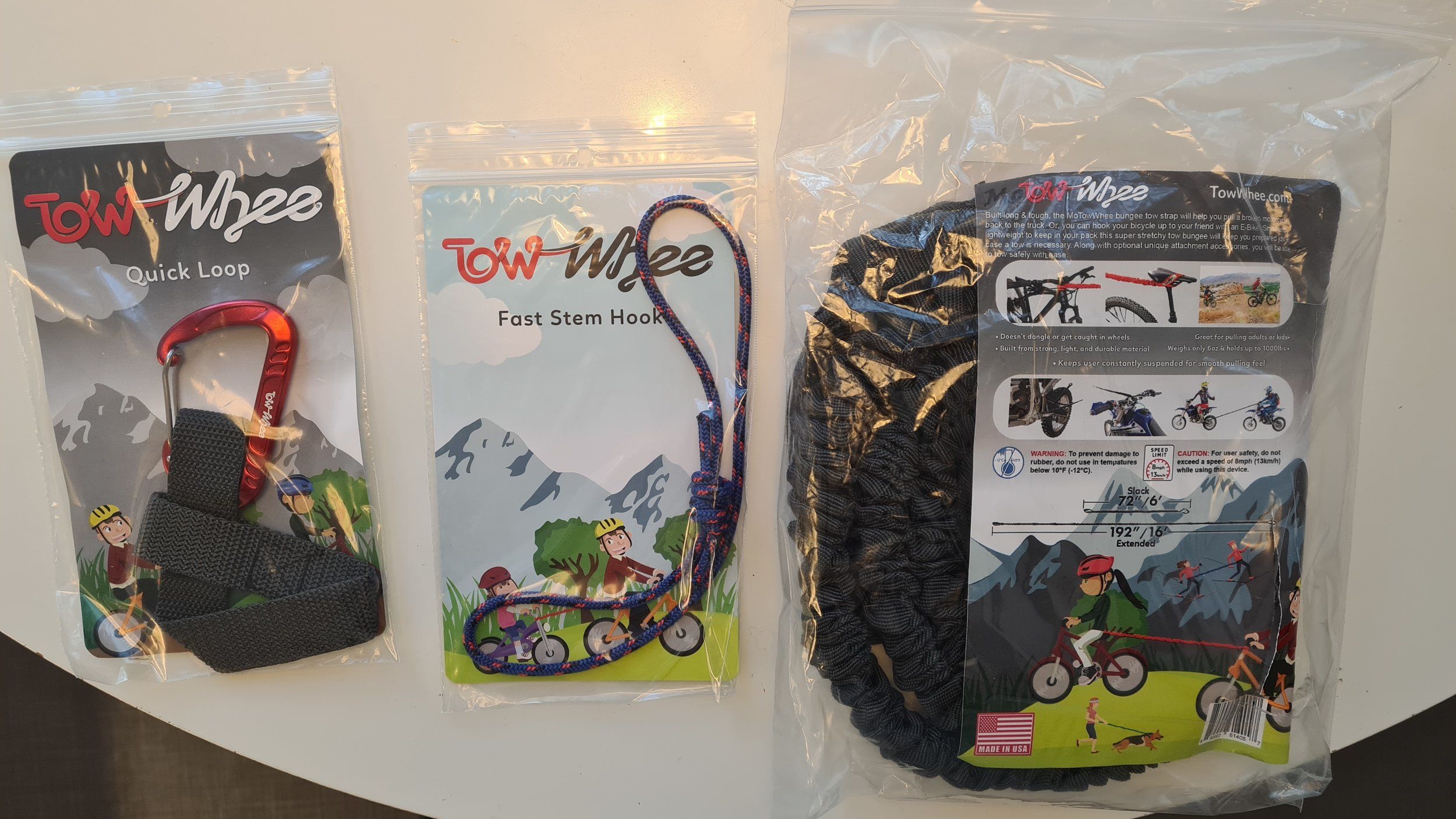

Har just fått hem en Trax o i posten ligger en Towwhee. Ska testa dom om ett par månader. Trax är otroligt liten o smidig får jag säga. Kan tänka mig att om man ofta ska kroka av o på ungen så är den smidig men jag har alltså inte testat ännu.

Mina erfarenheter efter att ha bogserat barn med Trax efter emtb är att det är ett fullgott alternativ för ren transport. Smidigt och snabbt att själv kroka på för både 12-åringen och 7-åringen. Kanon där lift saknas eller bergbanan är långsam och välbefolkad. Linan är i kortaste laget, så inget jag rekommenderar för ren stigcykling.

Det här kan du testa till att början med
Cykla med barn - Tow-Whee
Ska kolla, har inte öppnat paketen ordentligt. Ett ögonblick så skickar jag lite bilder.
Har inget bestämt datum för test men jag gissar under mars månad.

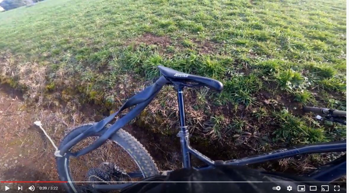

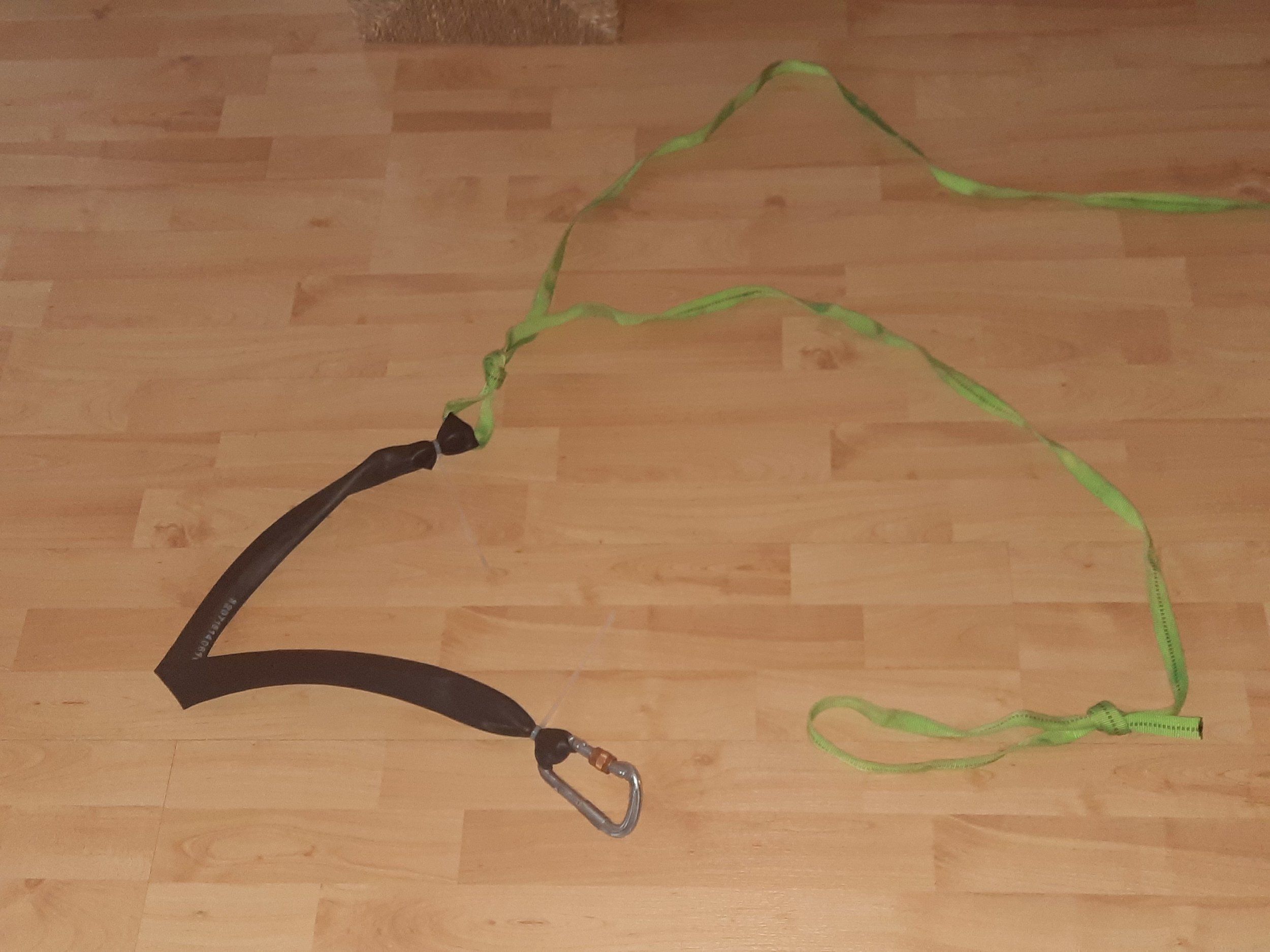

Nåt sånt här kanske? Jag ska bara kolla på hur långt det ska vara innan jag kapar min antika rem.
Lite osäker på om en slinga över stammen håller när det slackar eller om det är bättre med en ögla över hela styret.
Kan ju vara värt att testa fast jag vet inte om karbinhaken är en jättebra idé om du inte får undan den på ett bra sätt. Tänker metall som skaver på fina cykeldetaljer.
Tänkte haka i sadeln som i videon. Är väl inte superskraj för repor däremot lite skraj att sadeln eller droppern rycks sönder. Kan också göra en slinga till och trä genom sadeln och haka i den. Då drar det rakt också

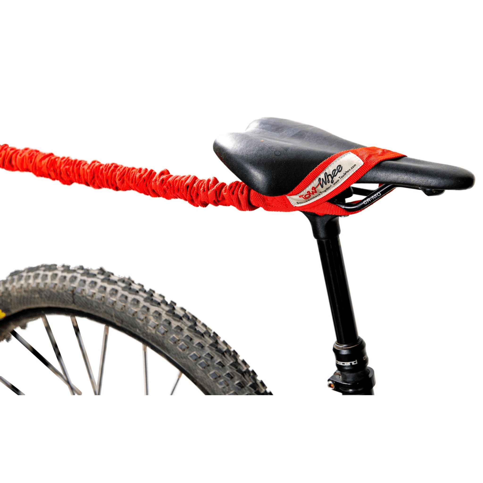

Vad tycker du om TowWhee? Vad funkar bra o mindre bra?
Jag älskar den, har helt ändrat hur jag kan cykla som ensam farsa. Den åker alltid med, har din i hjälmfacket på camelbaken så sonen kan dra ut den själv utan att jag behöver ta av ryggsäcken. Användes när vi bikepackade så funkar med sadelväska.
Används, vid jobbig motvind, när man behöver trampa på extra snabbt när de snart kommer börja regna, att dra upp för backar, när orken försvinner så kopplar man på den och drar 10-20 minuter så han får vila lite
Enda nackdelen är att det är svårt att kommunicera.
Var på din cykel fäster du den?
