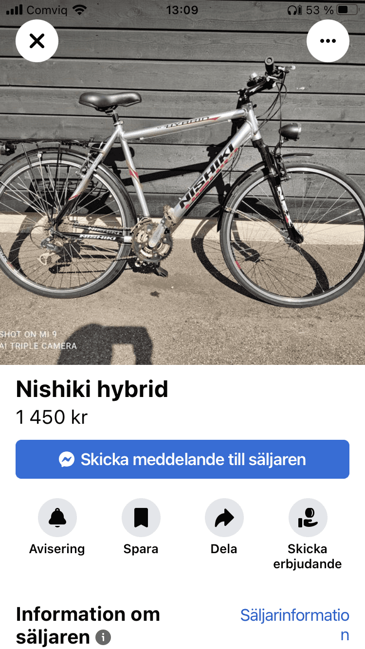

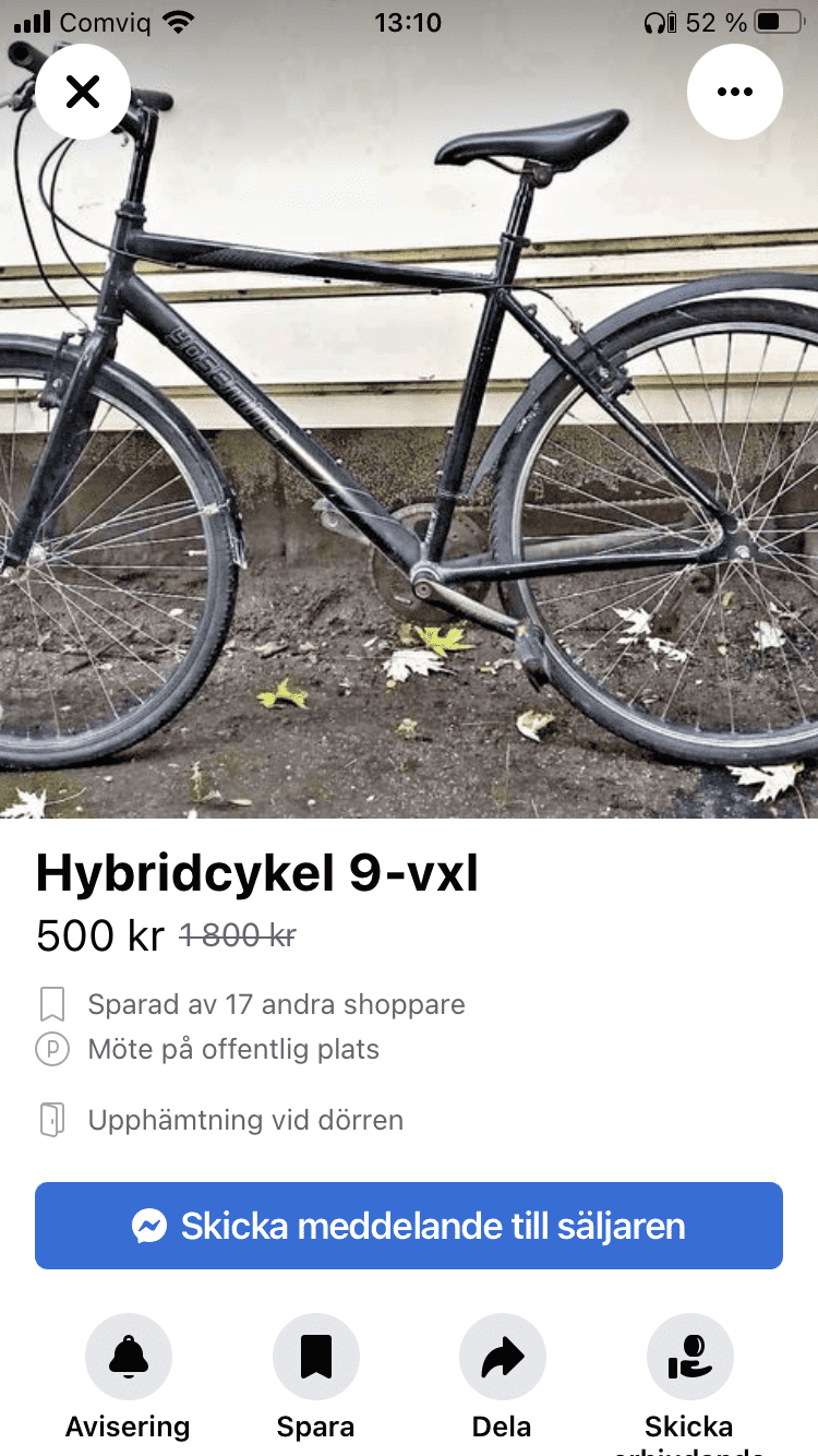

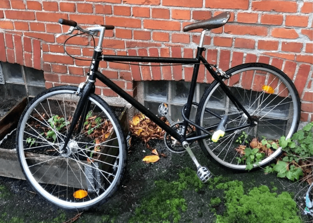

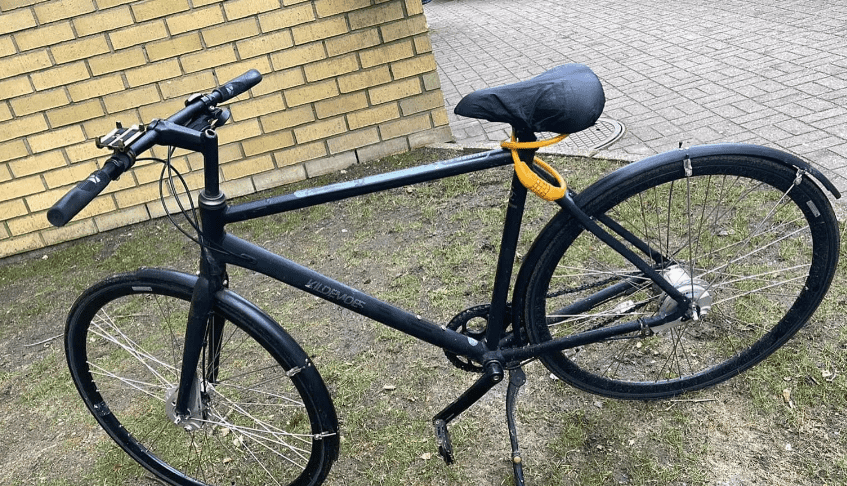

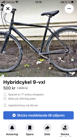

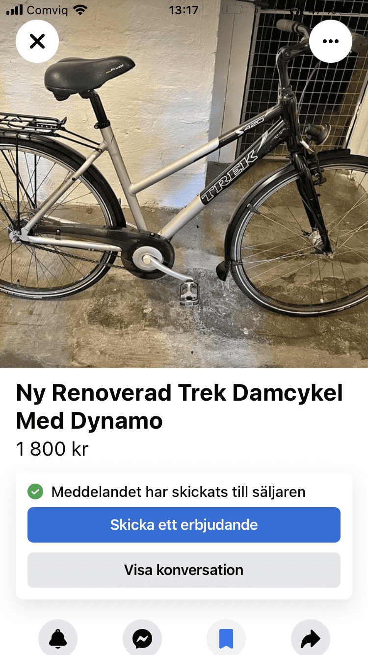

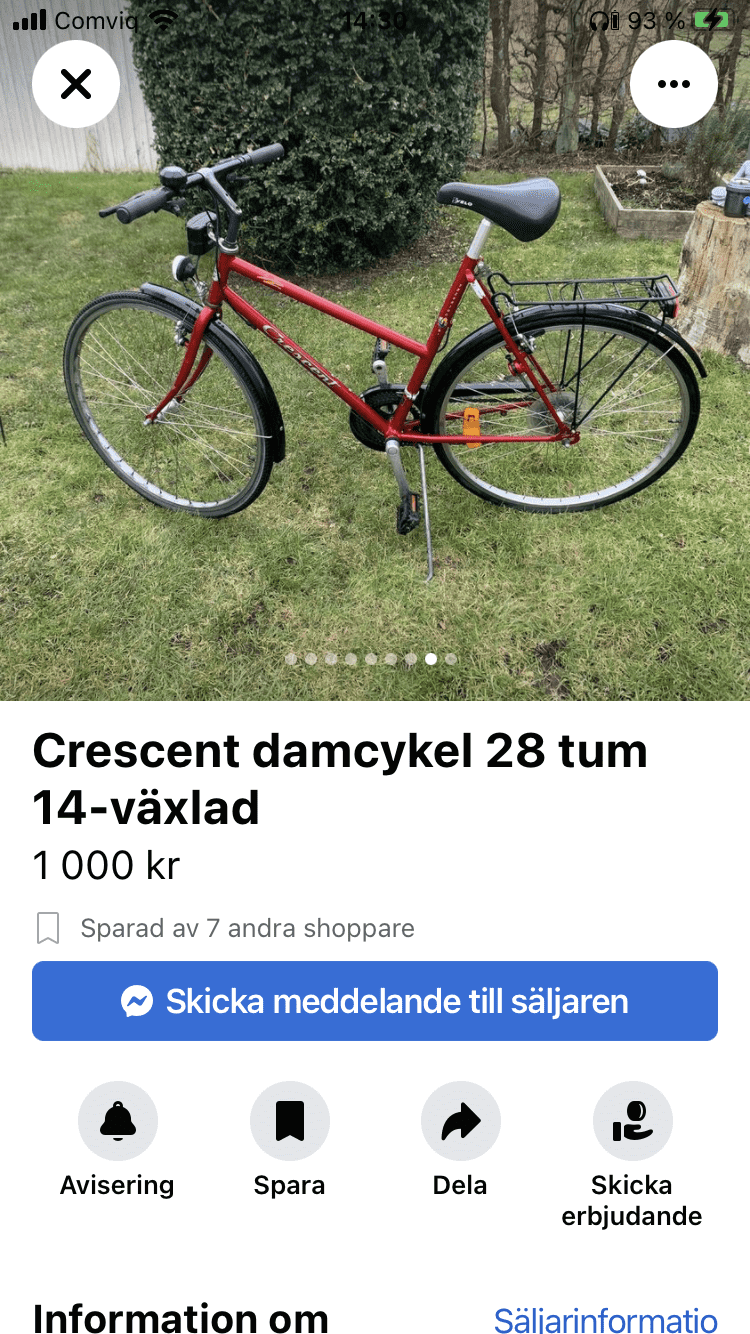

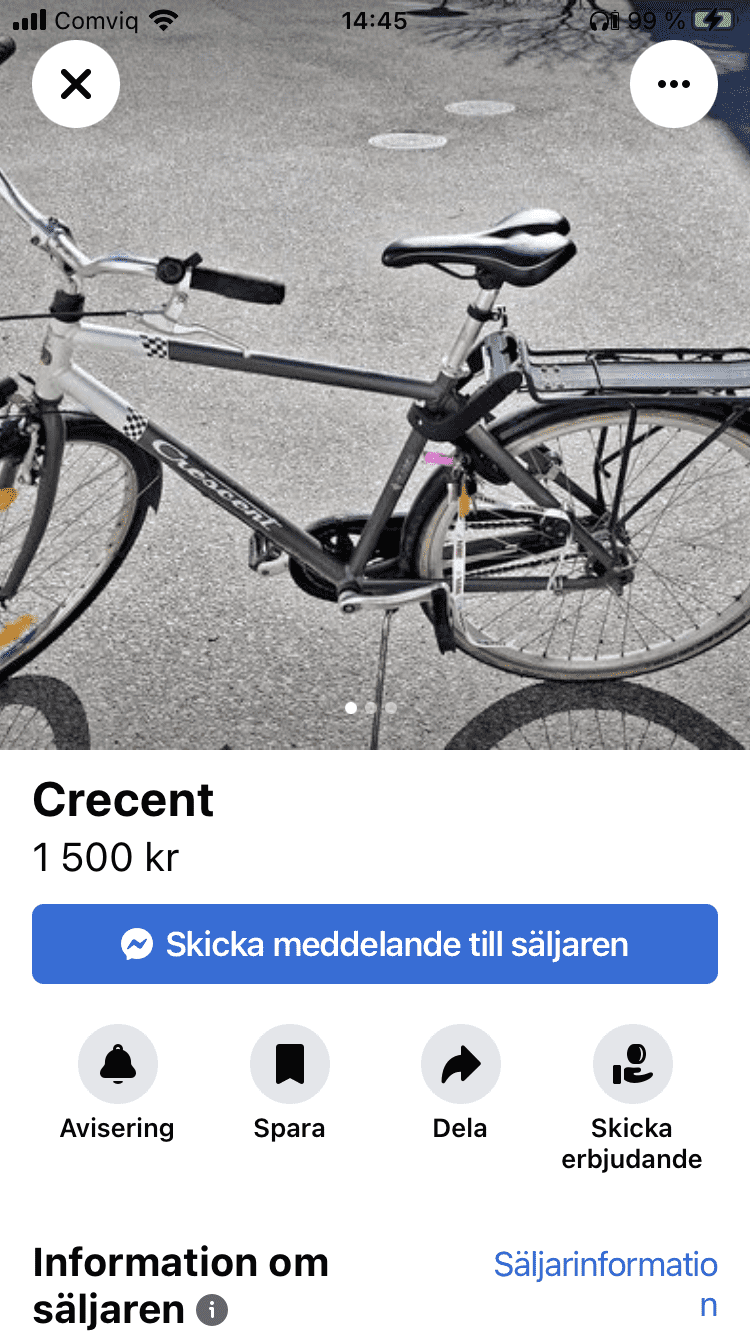

Hej allihopa!
Ska lite sådär spontant haka på en vän på cykekresa från söder till norr och behöver snabbt en cykel men känner mig ganska vilsen i beslutet. Vi kommer ta god tid på oss, inte cykla speciellt snabbt eller många timmar om dagen. Jag kommer ha cykelvagn för barn (med packning) och har inte alltför stor budget. Eftersom jag helst ska börja cykla idag så verkar det vara dessa cyklar jag har att välja på. Jag är 178 lång och väger runt 63 kilo (om det är relevant). Packningen vet jag inte vad den väger. Tacksam för all hjälp!

Alltså det är ju ingen lätt uppgift att få svar på ett forum och köpa en begagnad cykel samma dag som den skall användas. Men förutsätter vi att cykeln passar i storlek så är det nog bara den 9-vxl hybridcykeln som jag skulle vara intresserad för att cykla med lite längre sträckor. 9 växlar, stel gaffel och enkel. Men det är ju för att jag känner mig bekväm med en cykel med utanpåliggande växlar. Jag skulle köpt billigast möjliga nya kedja och kassett och monterat på. Eventuellt nya bromsklossar och nya däck om det rymts i budgeten, sen ett par extra slangar
Men för någon annan så kanske en 3 eller 5 växlad cykel med växlarna i navet är enklare då det funkar så länge det funkar.
Cykla söder till norr och uppskattar hjälp med val av cykel
Jag tror också på den nioväxlade om jag skulle välja. Hade dock lätt valt Nishikin om den hade haft stel gaffel. Vill avråda från alla fem- eller treväxlade cyklar om du ska cykla långt med vagn.
Om den tidigare nämnda Trek 410 fortfarande är aktuell är den bättre än alla de där till det du ska göra, förutsatt att storleken passar.
tack ? slängde iväg förfrågan på nishikin då allt med den ska vara nytt och i bra skick men det där med gaffeln gör att jag ”borde välja bort den”?

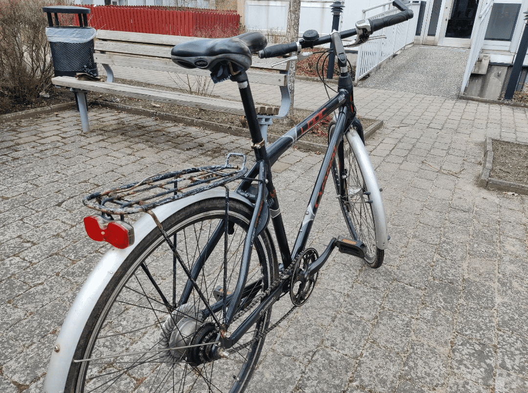

verkar vara borta nu.. men den här då?

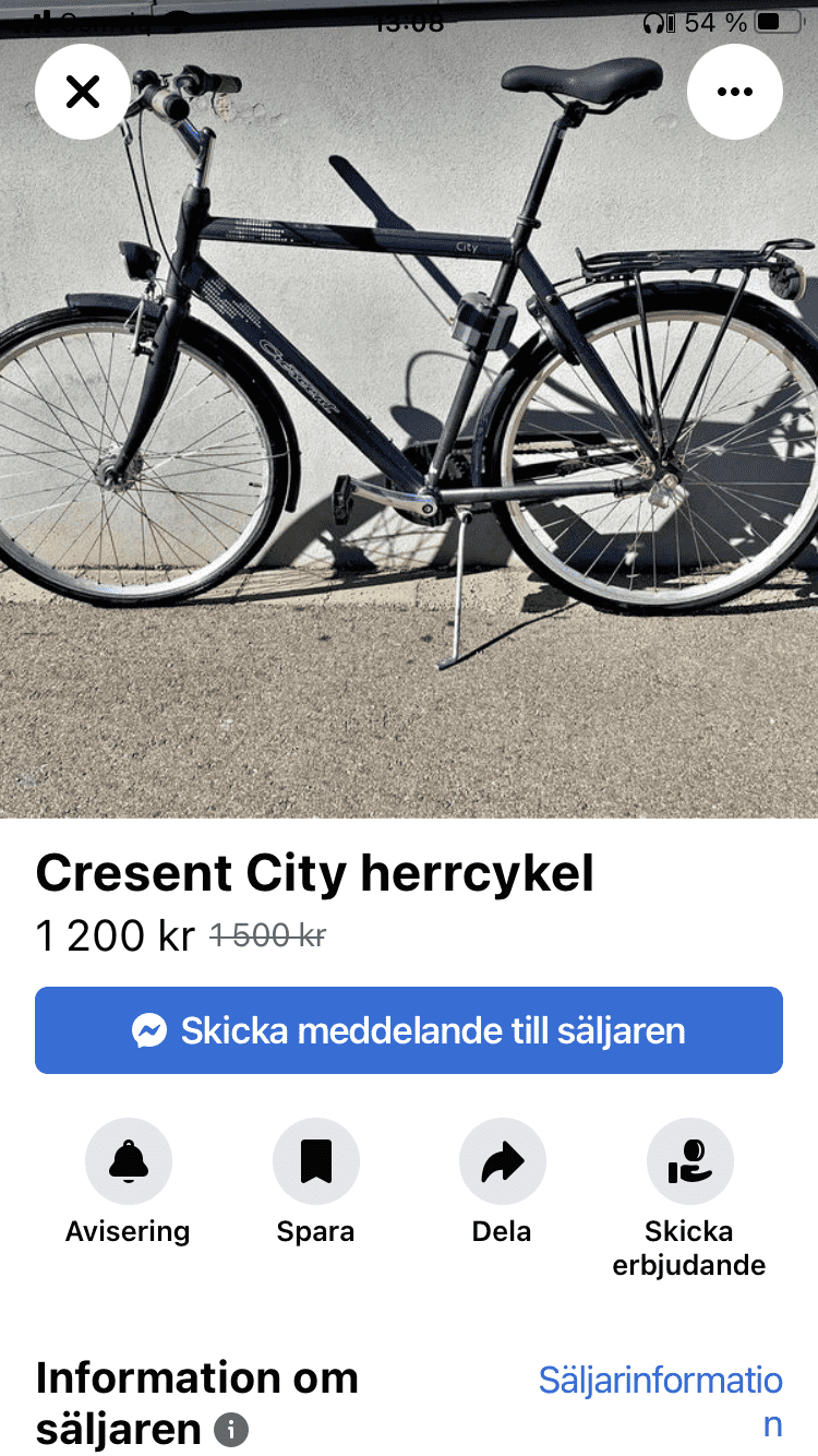

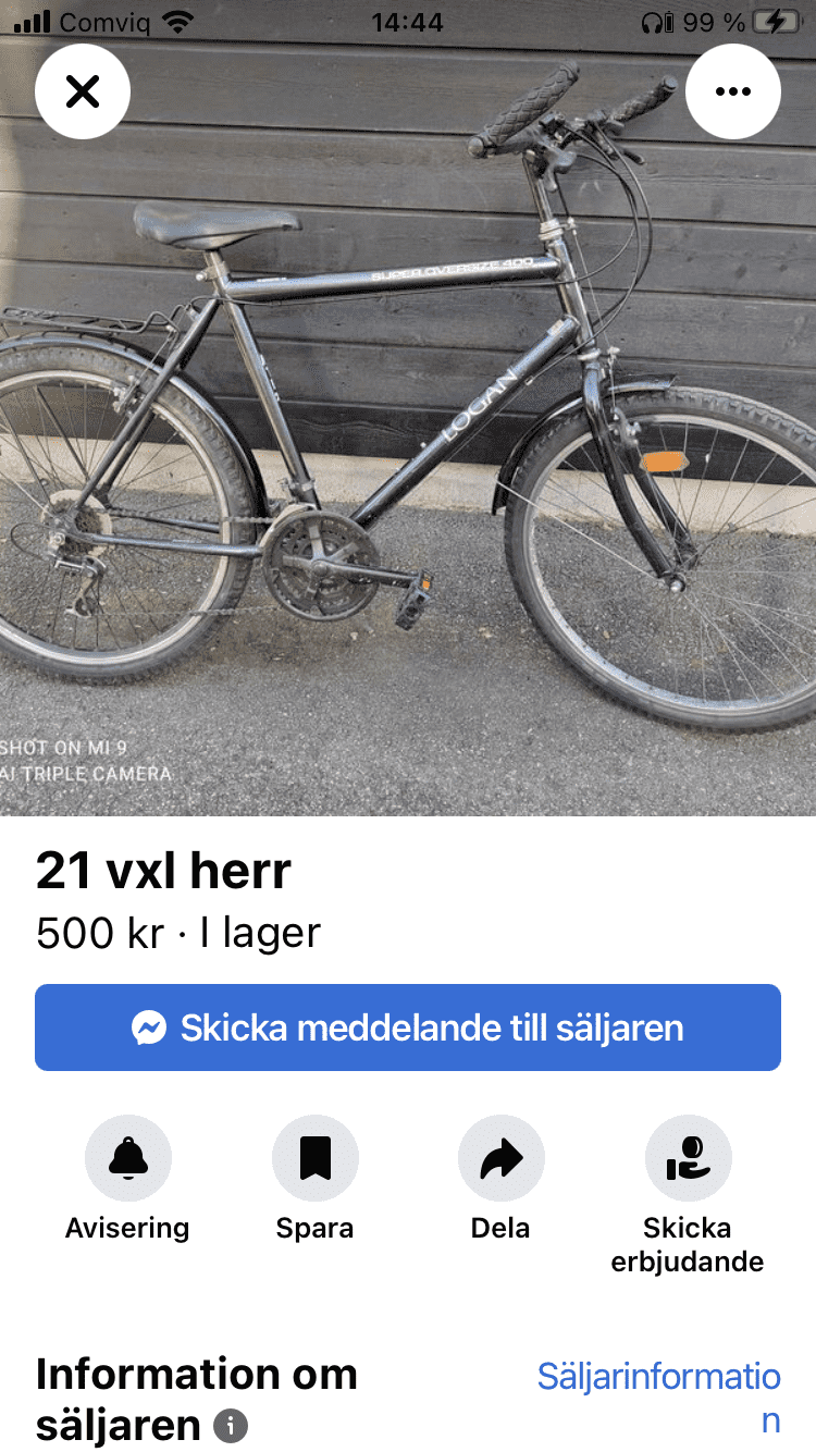

nu ploppa dom hära upp! blir inte mindre förvirrad och behöver snart ta något slags beslut. så tacksam för alla tankar och tips här på slutspurten ☺️

Den där Logan var väl ganska trevlig som en långfärdshoj med kärra, breda däck, 21 växlar (3 klingor fram och 7 bak, 3x7=21) bra om man har mycket last och ska upp för någon backe.
Bara skicket är bra, eller att den fungerar som det ska iaf. Bromsar, växlar och hjul ok.

Jag hade nog gått på nishikin av de där. Dels för att den inte känns stulen (viktigt!) Och för att du får skärmar osv som ser hyfsat vettiga med. Gaffeln är ett minus i min bok, men jag hade nog kunnat leva med det om den kändes ok i övrigt

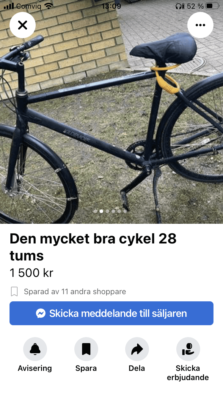

"Den mycket bra cykel 28 tums verkar ju vara en KILDEMOES Hyper S1. Shimano Nexus 7 navväxlar & Shimano Nexus rullbromsar är ju riktigt pålitliga komponenter. Funkar de när du testar cykeln så lär de funka även för resten av resan. Skönt att slippa vara orolig över utrustningen...

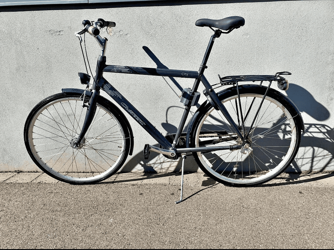

Skippa Crescent City herrcykel. 3 växlar blir tungt med cykelkärra. Ser nästan ut som att det sitter Biltema Cykeldäck standard på åtminstone fram, inte särskilt roliga däck...

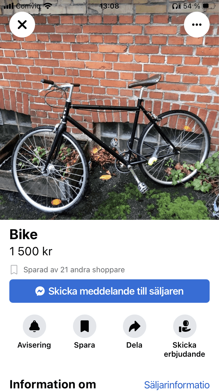

Bike för 1500 kr är en fixie med flip flop nav. Inga växlar. Blir för tungt även utan cykelkärra. Inga stänkskärmar och dåligt med utrymme för att sätta på billiga från Biltema, Sks Raceblade Pro XL eller liknande kan funka, men kostar betydligt mer. Börjar det regna utan stänkskärmar så blir det blöt och efter en stund kallt och tråkigt.

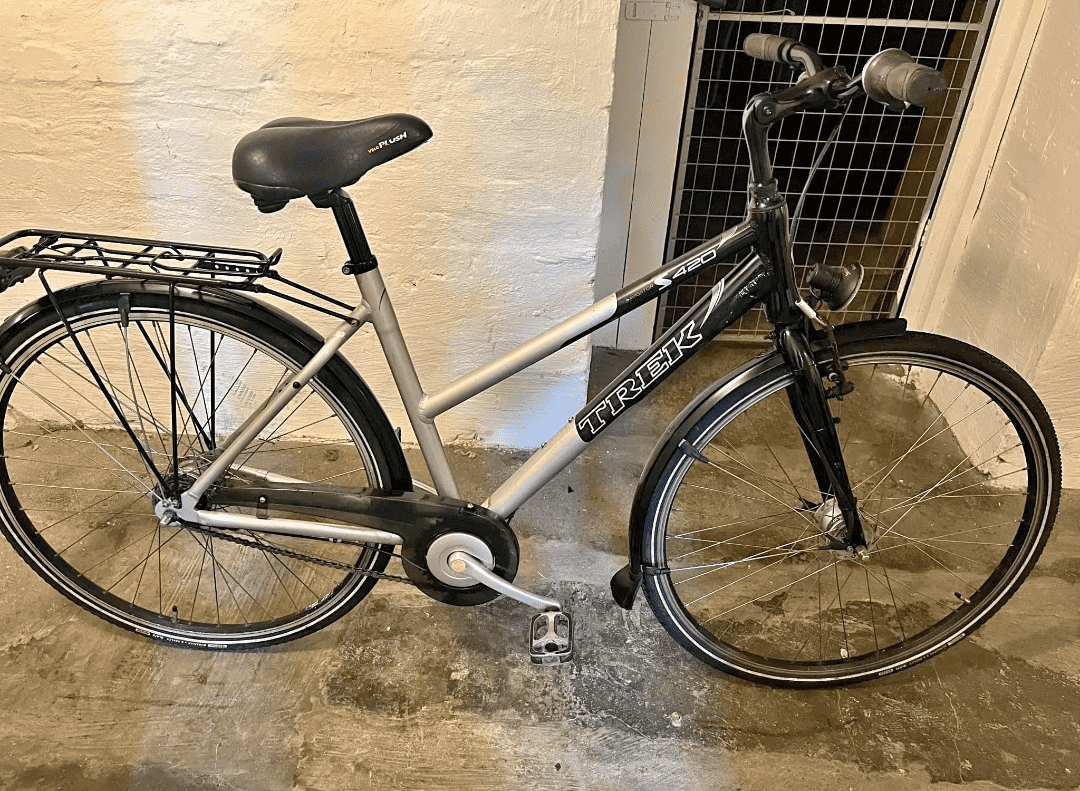

Ny Renoverad Trek Damcykel Med Dynamo verkar vara en Trek S420. Återigen pålitligt Nexus 7 växelnav, men till skillnad från KILDEMOES cykeln parad med vanlig enkel v-broms, så kolla bromsbeläggen innan avfärd om det blir den här cykeln. Navdynamo är ett plus, så att belysningen aldrig laddar ur, dock lär lampan nog vara sådär, så en enkel AAA lampa är nog lika bra och med tillräcklig batteritid ändå. Dock bra potential att sätta på en ordentlig dynamo lampa under turens gång, finns i de flesta cykelaffärer. Framgaffeln har fästpunkter på utsidan, med lowrider och billiga packväskor från Biltema både fram och bak kanske cykelkärran inte behövs, vilket kommer göra resan mycket roligare.

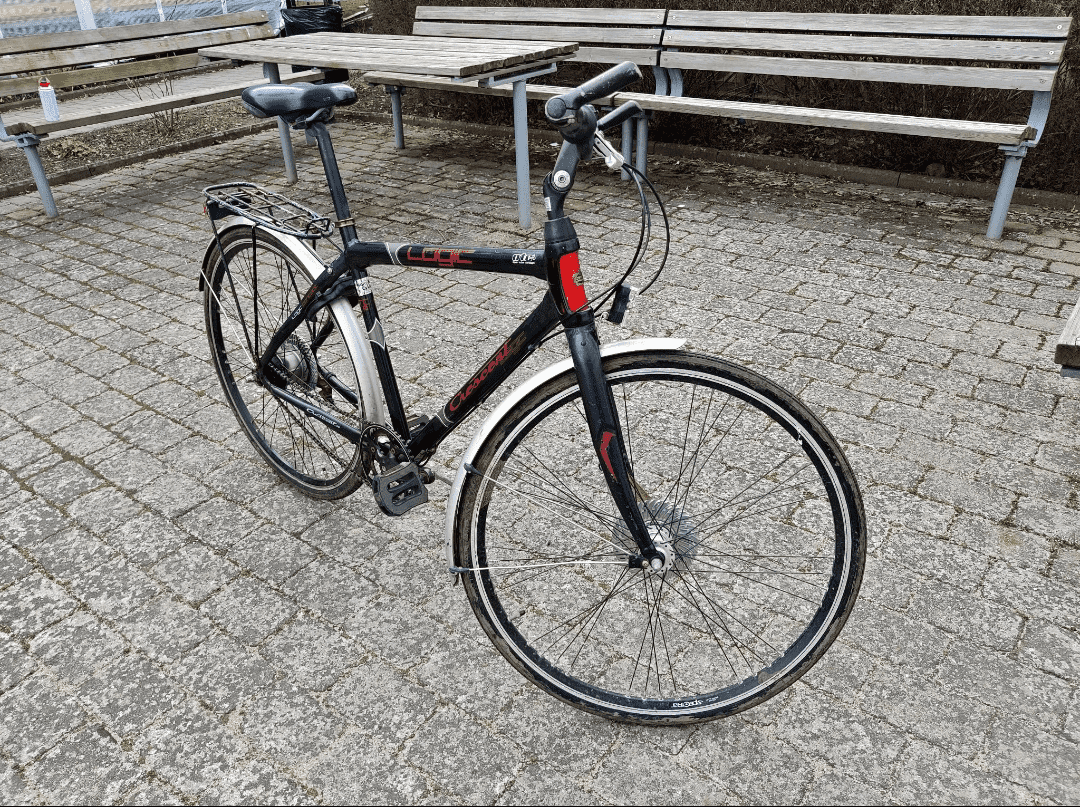

Kolla också på Crescent Logic 8-vxl för 1500kr med Shimano Nexus 8 navväxlar, rullbromsar och redan utrustad med stänkskärmar, pakethållare, fast monterad belysning samt ställbar styrstam och barends för bättre komfort. Ganska gammal, ganska smutsig, lite rostig pakethållare, men verkar va i bra skick i övrigt av bilderna att döma.

Kolla också på Crescent Logic 8-vxl med Shimano Nexus 8 navväxlar, rullbromsar och redan utrustad med stänkskärmar, pakethållare, fast monterad belysning och barends för bättre komfort.
åh wow! tack för sån utförlig beskrivning och hjälpsam information av cyklarna. missade helt crescenten där. attsingens, då den estetiskt tilltalar mer än treken som det till slut blev. provade cykeln och vad jag som amatör kunde uppfatta så funkar broms.

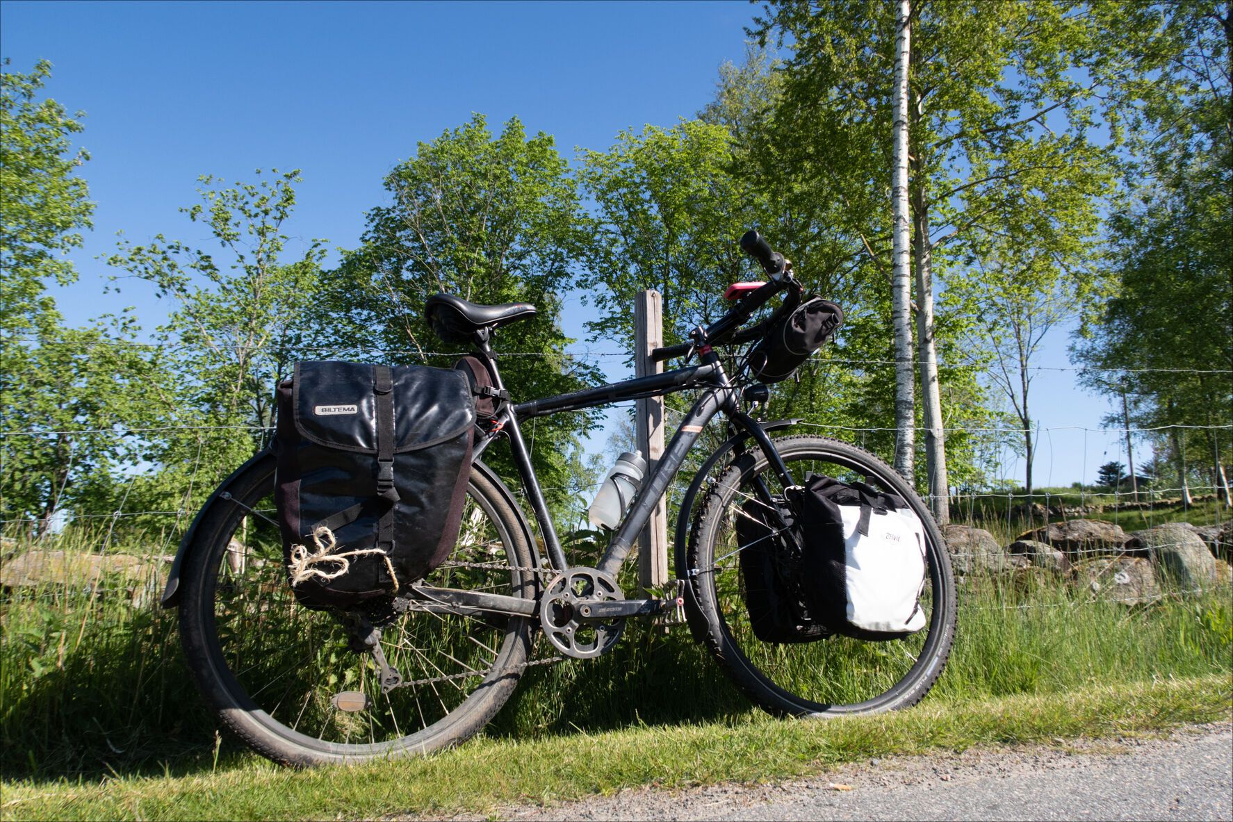

Den där treken kommer bli toppen! Jag hade alla dagar i veckan satsat på väskor, lättare att cykla med och smidigare över lag.
+1 på väskor framför vagn.
Om du har mer packning än vad som ryms i väskorna så kommer cyklingen bli onödigt tung och inte särskilt lustfylld.
Men med det sagt så funkar vilket som, bara ni kommer iväg. Om du efter en dag, en vecka eller en månad inser att du har valt fel grejer så går det att lösa längs vägen.

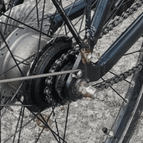

Kedjan ser väldigt slak ut på Crescent Logic, och det kan vara så att hjulet sitter så långt bak det går. I sådant fall har antingen någon bytt till alldeles för lång kedja, eller så är kedjan utsliten. Om det senare så kan dreven också vara utslitna. Navväxeln behöver man provcykla.
Ser ut att finnas lite utrymme kvar i dropoutsen, om man kollar på slitaget i lacken. Men visst är kedjan säkert sliten, på många av cyklarna i fråga...
