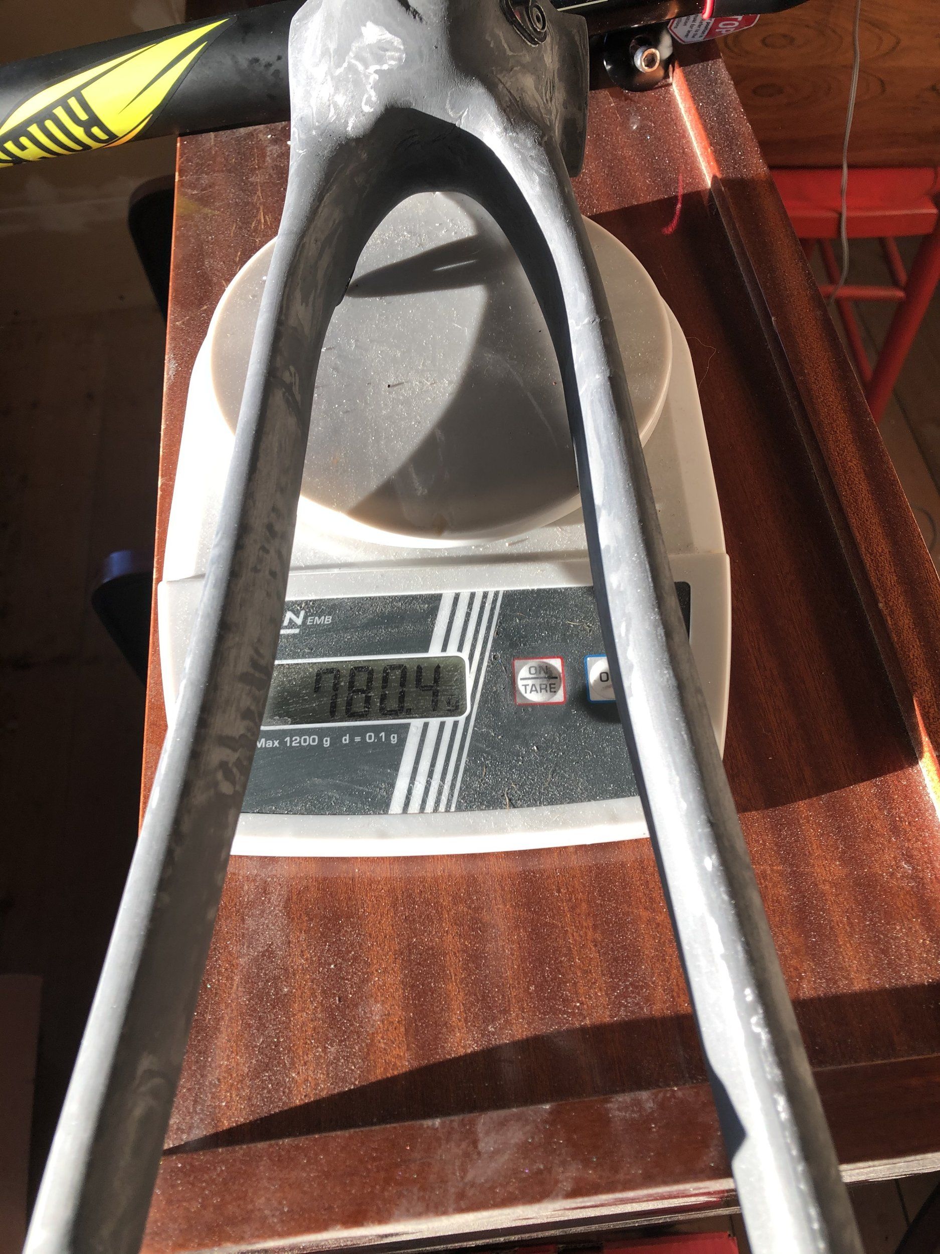

Under de ändlösa timmarna av skrapande när högen av flagor växer väcks en tanke, hur är det egentligen med premieprodukter? Denna ram är av ”exotiska” high modulus fibrer men självklart finns det en SL version som är ännu dyrare och lättare av denna ram.
Det finns ju SL, Ltd editions, evolution och SWORKS för att nämna några, men har dessa exklusiva varianter verkligen byggts av blinda taiwanesiska barnarbetare i månsken eller finns det en annan sida?
Här är min teori, vissa dagar har gjutning gått bra, skarvarna är fina och raka och vacuumet har pressat ut den överflödiga epoxin, dessa ramar hamnar på premie högen resten i Svensson högen som kommer täckas i sprutspackel och tjock färg.
Denna ram var definitivt en riktig ”gris” som definitivt aldrig skulle kvalificerat i premisegmentet men detta var helt kosmetiskt. Katalogvikten på denna är 970gr vilket är helt OK, SL varianten skall väga 870gr, en skillnad på ca 100gr för det facila priset av 20.000 till.
Så om man grovt antar att en HT bör väga ca 800gr för att hålla ihop och en landvägshoj 600gr, det är iallafall vad man får om man handlar de dyraste optionerna för typ 50’.
Men tänk om det är exakt samma ram som finns för 30’ rent prestandamässigt, och resten bara är kosmetik?
Finns det då något försvar för att köpa extra superduperbra varianten? Bara en tanke som jag ville vädra.

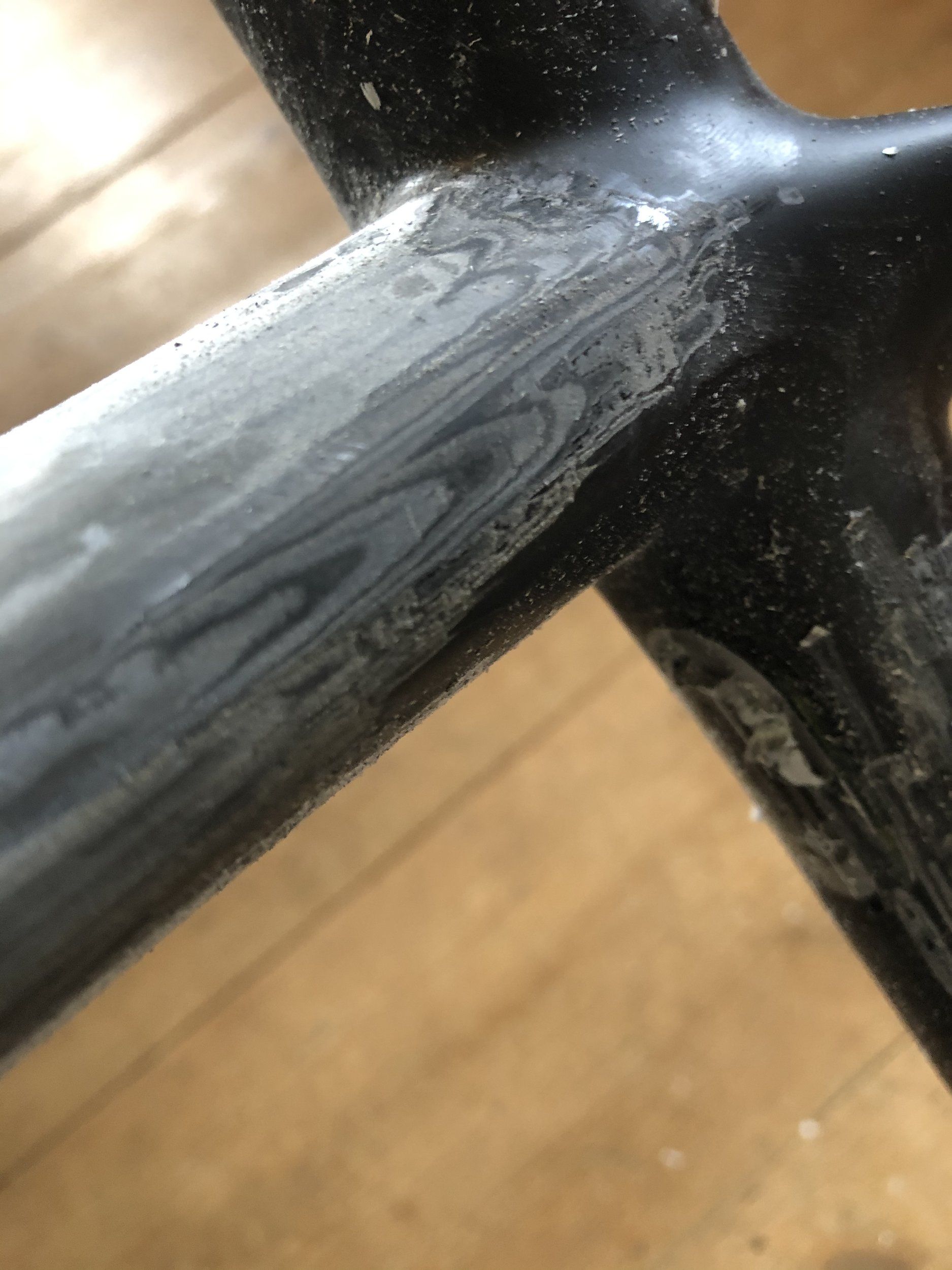

Ibland visas det bilder på skador på kolfiberramar och frågan som ställs är det ända in i fibrerna eller bara lacken.
Ger ett litet exempel på hur många lager olika förberedelser till lackering som man kan hitta på en kolfiberram.

Vad menar du med förnekelse till lackering?
All ådring som syns på bilderna är ju ett lager kolfiber per ådring. Jag skulle slipat till första lagret och lagat utanpå det och inte tuggat mig ner och försvagat mer än nödvändigt.
Idiotisk stavningskontroll, skulle vara förberedelser och inget som syns på bilden är kolfiber utan olika lager av spackel och färg.

Jag har arbetat mycket med laminat och tycker det ser ut som laminat och inte spackel eller färg. Men det där ser du bättre från där du är, svårt avgöra från de bilderna.

Betvivlar ingen annans kunskap, men efter att ha satt kniven i ett antal cyklar så börjar jag har hyfsad koll, fördelen med just skrapning är att man känner en otrolig skillnad på de mjuka färg och spackelprodukterna och UD kolfibern. Inte ens min egen lagning som bara var någon vecka gammal och utan vacuumpåse utan bara krympplast går att skrapa av med kniven medans dessa lager svarar på ett helt annat sätt.
Denna ram är byggd i flera delar och i alla skarvar där man sammanfogat delar är det mängder med spackel för att jämna ut skarvar, om du tittar på bilden när ramen ligger på vågen så ser du den karaktäristiska åla skinn looken som det blir med UD fiber.

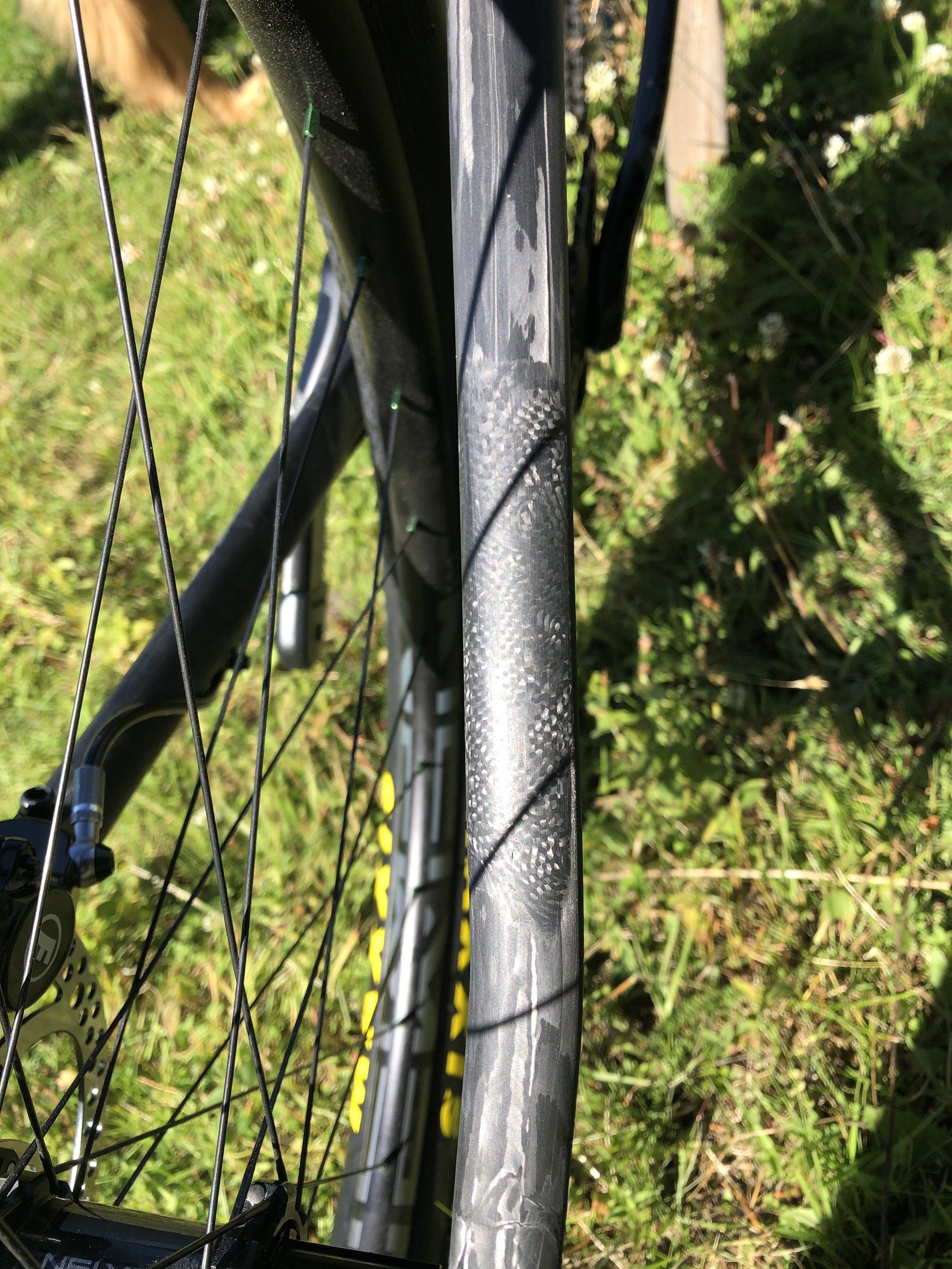

Det kommer, tänkte hålla liv i tråden ett tag om det går.
Det var ett brott ganska långt ner på ena sidostaget, inte så att det var helt av och tidigare ägare hade cyklat på det efter kraschen men det hade nog inte hållit så länge till.
Blir lite mobil bilder i brist på annat,lagningen är ju ganska synlig då jag inte hade någon UD väv att avsluta jobbet med, men funktionen är ju viktigast.

Snyggt!!
Men vad är det längst ner i bilden ovan? Ser nästan ut som en spricka tvärs över staget?
Scott verkar ha branchens mest komplexa lay-up av sina formar eller så använder man alla stuvar som bli över, när man börjar skrapa av färgen på deras ramar så ser det ut som ett damast knivblad ungefär så man får inte vara av den nervösa typen. Antar att det blir så när man jobbar med UD och anpassar alla olika partier på ramen efter form och funktion, de grova och oregelbundna rören är tunna och lagda med stora bitar väv medans styrhuvud, BB, sadelrör mm är tjockväggiga med massor av bitar som läggs om lott.
