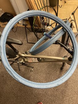

Är det som länkas ovan någon ny version av Anaconda? Versionen jag köpte för ett par år sedan gick sönder och drog åt sig vätska. Efter det har jag inte orkat med inserts.
Nu tänkte jag dock försöka igen och är ute efter ett lätta inserts som skyddar kolfälg vid stigåka och normala tryck, har inget behov av att köra superlåga tryck. Såg Pinkbikes test och tror Panzer Evo är vad jag letar efter. Verkar inte vara lätta att få tag på dock. Någon som testat?
Skitenkelt att få tag på, bara att köpa direkt från Panzer. https://ridepanzer.shop/collections/all-products

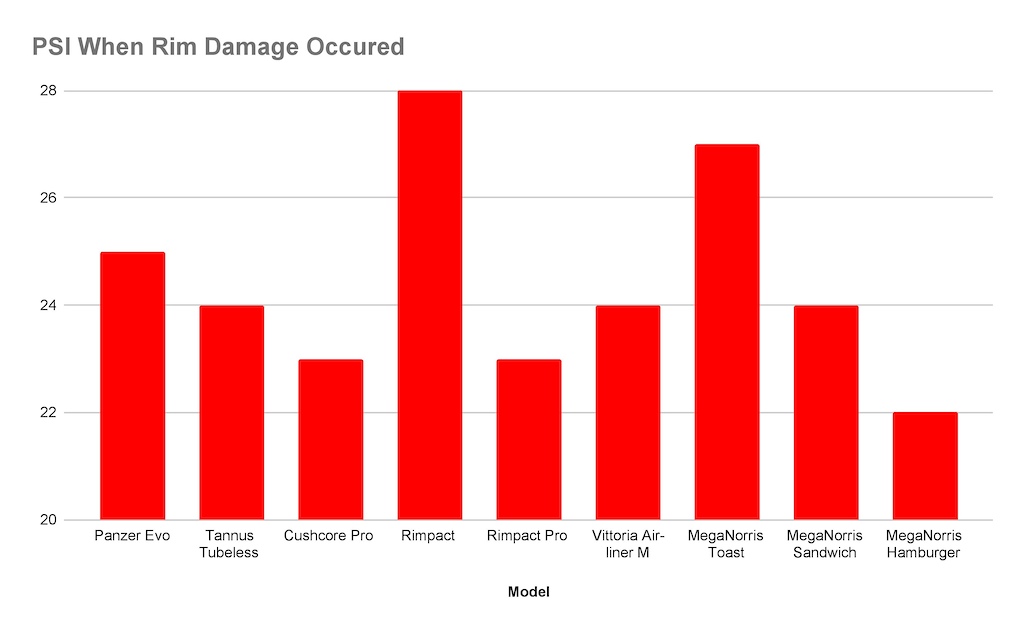

Är väl denna delen av pinkbikes test som är säger mkt om det inte bara är känslan man söker.
Däck-korvar. Vad är hetast för stigcykling? Rimpact?

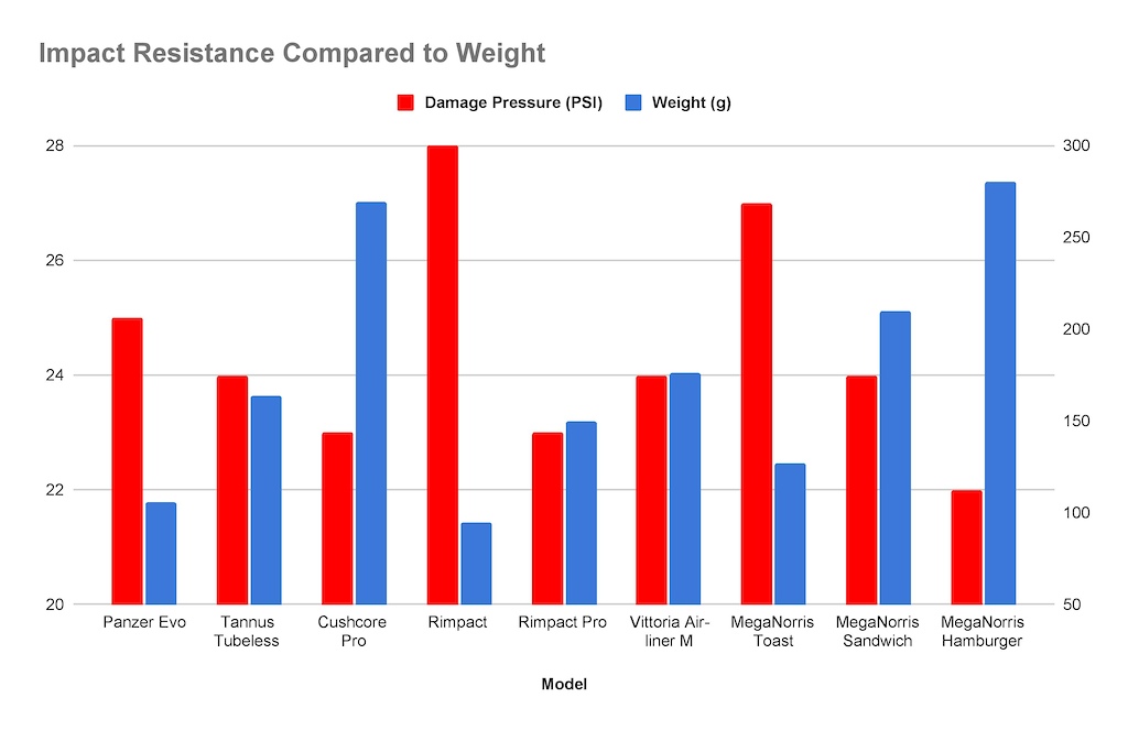

Intressant att alla inserts var så lika (observera att diagrammet börjar på 20). Pinkbike skriver också att de testat ett hjul helt utan korv och då fått ett referensvärde på 32psi, dvs då blev fälgen skadad utan korv.
Jag läser ovanstående diagram som att Panzer Evo överlevererar stort givet vikt (särskilt mot Cush Core Pro). På Panzer Evo uppstår skada vid 26 psi vs 23 psi för Cush Core Pro och Rimpact Pro. 3 PSI högre tryck ger samma skydd som dessa men till ett viktstaff av 90g vs 275 för Cush Core Pro.
Detta test handlar dock bara om skydd för fälgen, inte om "känsla" eller hur stadigt däcket sitter på fälgen i kurvor.
Ja jämfört med vikt men jämfört med Rimpact Pro underlevererar Panzer Evo rejält om man måste ha 2psi=0,14 bar mer i däcken, kanske värt det fram men aldrig bak i min värld så länge det är mer än ren XC.
"We ran a control of no insert and the rim received damage at 32PSI."
Så 9psi lägre utan skada med Rimpact Pro och Cushcore Pro, 7psi lägre till skada med Panzer Evo. Ganska mkt skydd ändå!
Så 9psi lägre utan skada med Rimpact Pro och Cushcore pro, 7psi lägre till skada med Panzer Evo. Ganska mkt skydd ändå!

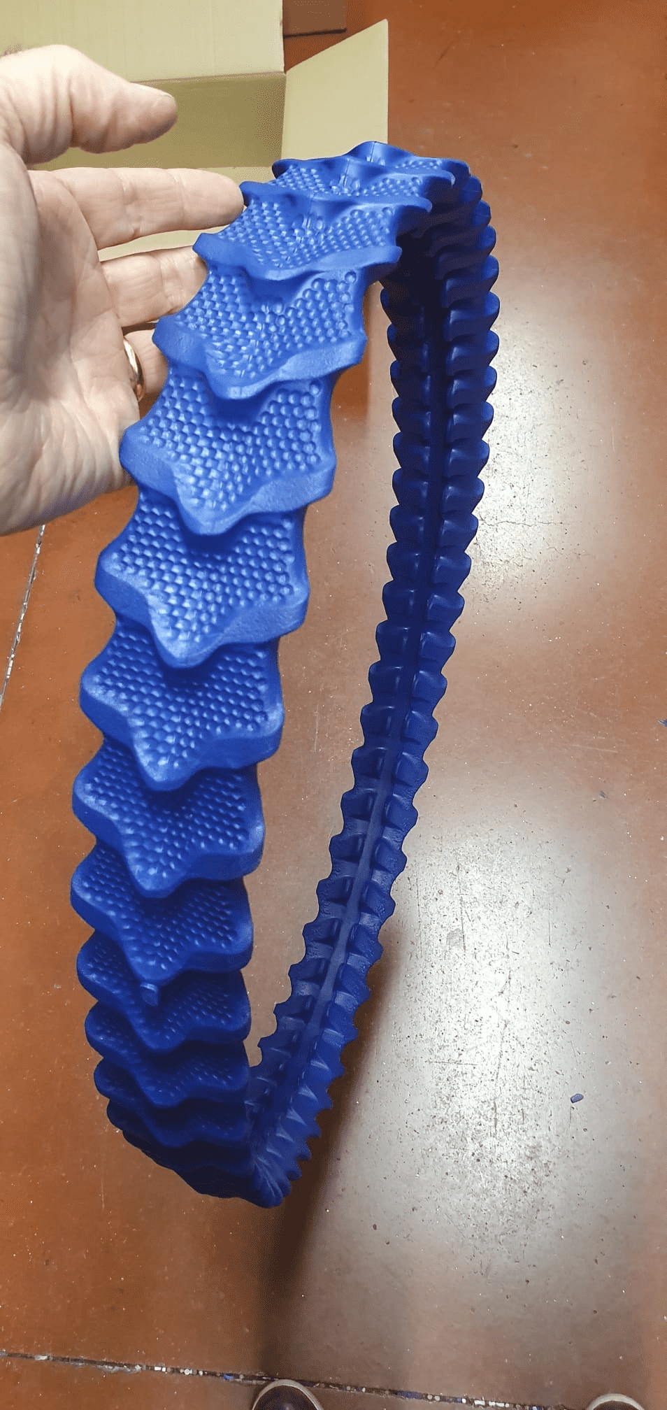

Fyller i med korttidstest av Tubolight SL.
Satt i bakhjul, lätt att montera. Marknadsförs som insert för XC och det stämmer. Jag kör 29x2,4” 30mm fälgar hardtail, lekfull/spontan och tar lite risker med linjeval, hatar när däck viker sig, kör runt 1.7 bar bak sistone.
Jag slog genom med tydligt klonk ett par ggr/3 turer. Fälg o däck klarade sig. Inserten har fått tydliga tuggor och i princip lossnat för nästan varje riktigt genomslag. Tycker dem motverkar att däcket viker sig.
Skickade i den tuggade tubolight SL fram för långtidstest. Bak sitter nu tubolight HD, i handen känns det som jag kan tugga mig genom även den vid genomslag, dock är HD allmänt kraftigare.
Fick tag på dem löjligt billigt och dem har låg vikt. Skulle helst hitta en insert man inte tuggar i bitar. Återkommer framöver om HD håller bra i längden. Man måste köra ventiler som öppnar i sidled för annars blockar inserten ventilen och man (jag) kunde inte tömma luft. Tubolight har en inre luftkanal samt form som ska hjälpa dämpa i däcket, svårt att säga om jag upplevde skillnad.

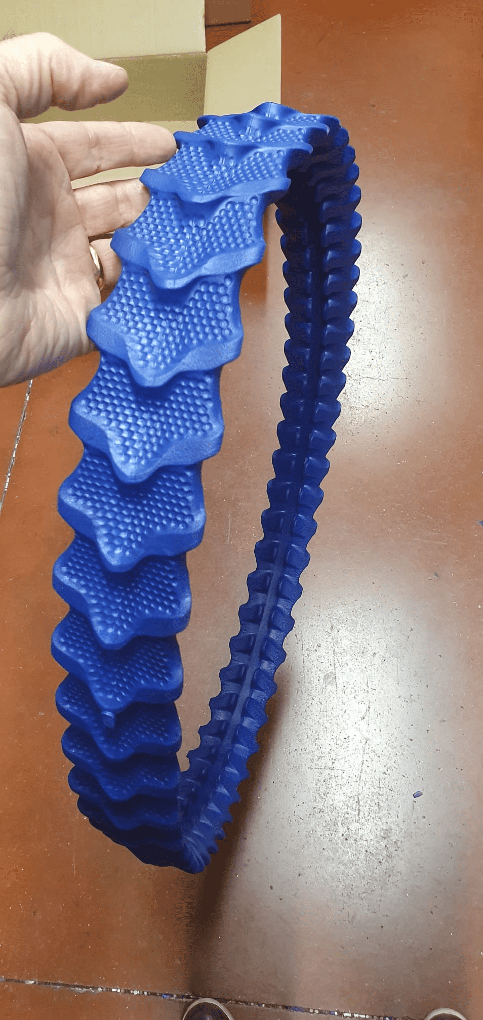

Tillägg i tubolight review, hade SL bak, har tuggor överallt men punka först efter ett år, (2 år använt däck) däcket är antingen skadat /verkar inte täta mot fälgen. Tror inserten inte släpper fram vätskan längs ytan dem ligger mot däcket, fick inte däcket tätt mot fälgen i fält efter för hård körning. Min väl begagnade SL vägde strax över 100g, ny väger 58g enl tillverkaren, lär har sugit i sig ca 50g vätska. Sammanfattningsvis har jag kört ihjäl en insert för XC på mer brötig åkning.
Tubolight HD som suttit i framdäcket på helstel cykel hade fåtal tuggor trots att jag tycker mig tuggat på rätt bra, uppskattar att HD funkar fram för stigcykling. SL i förgrunden och HD i bakgrunden på bild..
