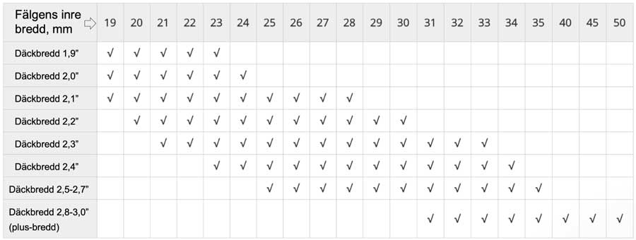

Har under en tid funderat på att införskaffa mig lite smalare däck till min MTB. Sitter idag på ett par 27,5 x 2,80 däck och är sugen på att gå ner till kanske 27,5 x 2,35 men då blir frågan om det även krävs att jag köper nya hjul till cykeln eller om mina fälgar med innerbredd på 40 mm funkar eller är för breda.

Det berör mycket på vilken däck du använder. Däck med små sidodobbar är ofta oproblematiskt. Däck med grova sidodobbar kan få en för flack form. Jag kör 29x2.4 Maxxis Rekon (som är närmare 2.3") på en 35 mm fälg och det funkar bra. Skulle tänka att dom också funkar ok på en 30 mm fälg.
En stor fördel med breda fälgar är att man kan köra med lägre tryck.
