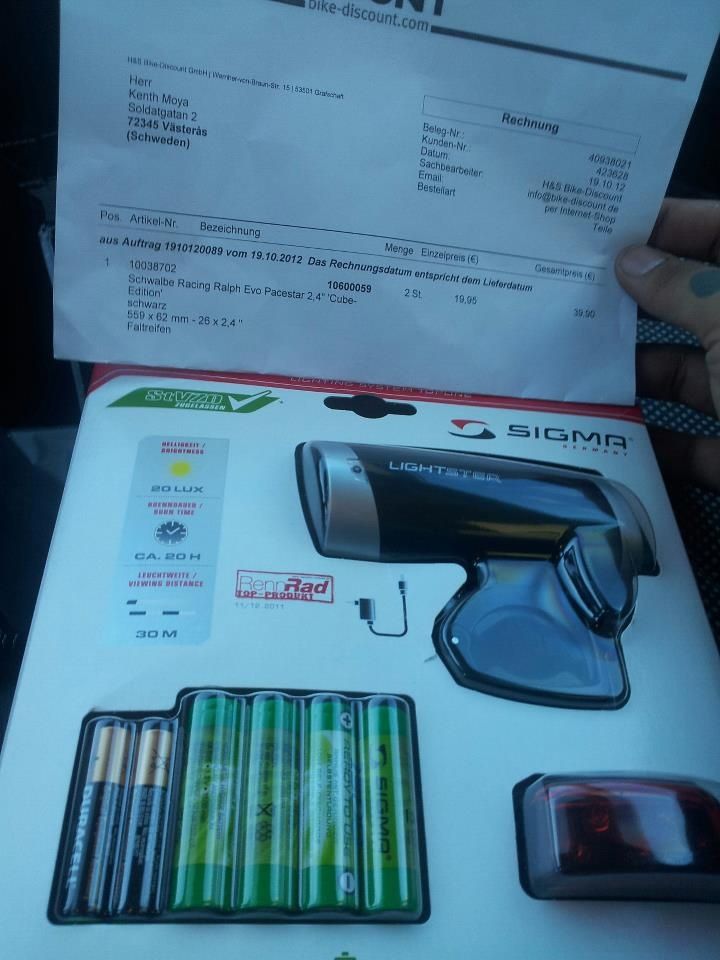

Jag är rätt så besviken på bike-discount. Fick hem mitt paket idag! Skulle vara 2 däck men jag fick det här.
Hur kan man lägga i ett kvitto där det står klart och tydligt att det är däck som ska skickas och sedan lägger man i ett paket med fram & bak lampa med laddare osv. Blev rätt paff när jag fick paketet, ungefär 30cm litet.

Trodde först jag fick en gåva eller något och däcken skulle hämtas på posten eller nåt.
Tysken som packa det där kom nog direkt från öl mässan.

cabron021 skrev:
> Ingen fara aYa!
> fick det här.
Shit va sjukt!

Håller med Oskar. Riktigt dåligt också speciellt när kvittot visar att däck ska skickas. Ingen annan som haft problem med dom eller? Börjar ju fundera på vad man beställer av för dårar
Däcktips inför vintern
Det var absolut första och sista gången jag beställde något från bike-discount. Vilka amatörer.
Dom vill att jag ska skicka tillbaka dom där billiga budget lamporna innan dom skickar den rätta varan som i detta fall är mina däck. Och jag ska stå för frakt kostnaden fast dom gjort fel.
Sämsta servicen jag vart med om någonsin.
Kan ju tycka dom borde skickat däcken direkt och bett om ursäkt och sagt att jag kunde ta dom där lamporna. Kan inte kostar mer en 100-200 kr.
