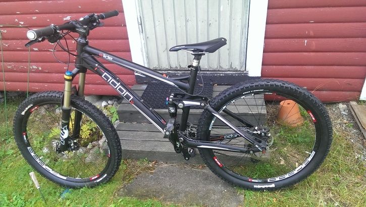

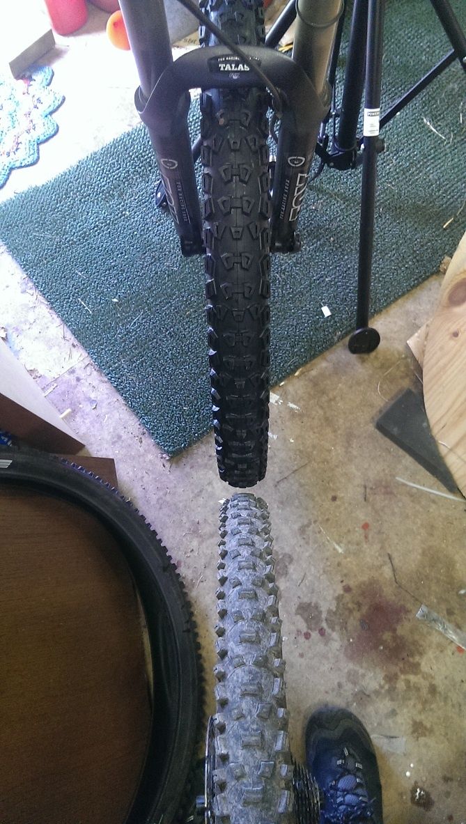

60mm bredd på ChunkyMonkey
ca 57mm på Nobby Nic 2,35"
Smutsiga däcket på bilden är NobbyNic 2,35" och det fina monterade är nya 2,4" CM
Inga problem att få plats på Radon Slide AM 7.0 årsmod 2012
    174.7 KB · Besök: 26
    88.9 KB · Besök: 23
