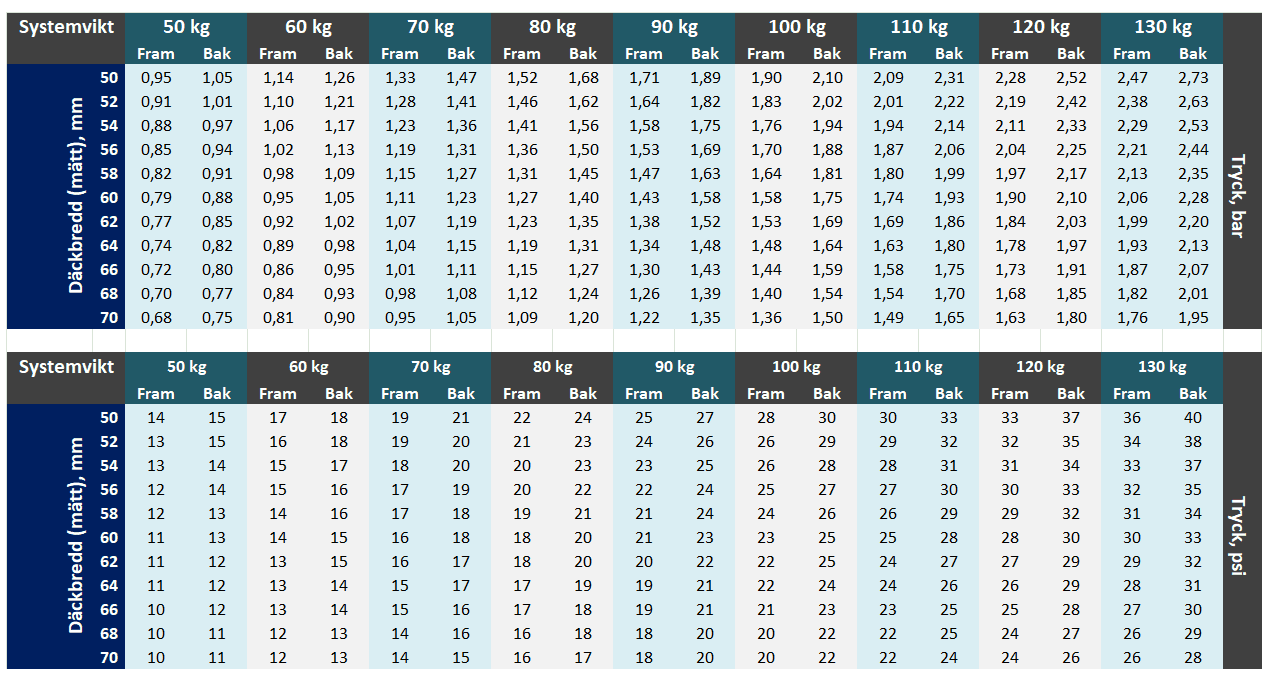

Vilket tryck skulle happy-experterna rekomendera mig att köra i mina 2,6 breda nobby nic utan slang.. vill gärna ha så bra grepp och komfort som möjligt. Rull mindre viktigt...
Cykel (HT) + åkare är i runda slängar 120kg...

Enkelt :)
Systemvikt (kg) ÷ däckbredd (mm) = tryck (bar). I ditt fall blir det 120 ÷ 66 = 1,82 bar.
Sedan lägger du till 5% bak = 1,91 bar bak. Och drar ifrån 5% fram = 1,73 bar fram.

Aha... jag körde typ 1,8 och det kändes hårt, har gått neråt 1,5-1,6 och det känns förvånansvärt bra..

Fälgen är F.Ö 30mm bred.
Sixtens formel som rekommenderade 1,8bar var ett utmärkt riktmärke att börja vid. Nu slutade jag runt 1,5bat förra rundan UTAN en kalibrerad pump. Jag kommer förmodligen stanna där tills vågen börjar röra sig åt rätt håll igen. Då kommer det självklart att laboreras med ännu lägre tryck...

Men, enkla formel/tumregel måste väl ändå vara ett bra utgångsläge för en mindre rutinerad? Låt oss som tacksamt tar emot enkla "formler" få göra det!!
Formeln får dig att sluta tänka själv. Dåligt.
Tumregel är väl ok, här får du.
Börja med 1.5 fram, 1.7 bak. Du vill ha så lågt tryck det går utan att slå igenom. Sänk på tills du inte gillar det, sladdrigt, eller genomslag. Det här gäller för långsam stökig stig. Jag ligger runt 1.6 bak och 1.2 fram 26 däck som väger 800 - 950 gram. Lättare däck, högre tryck. Det är inte svårt. Det ska passa dig, din hoj, din stig.
