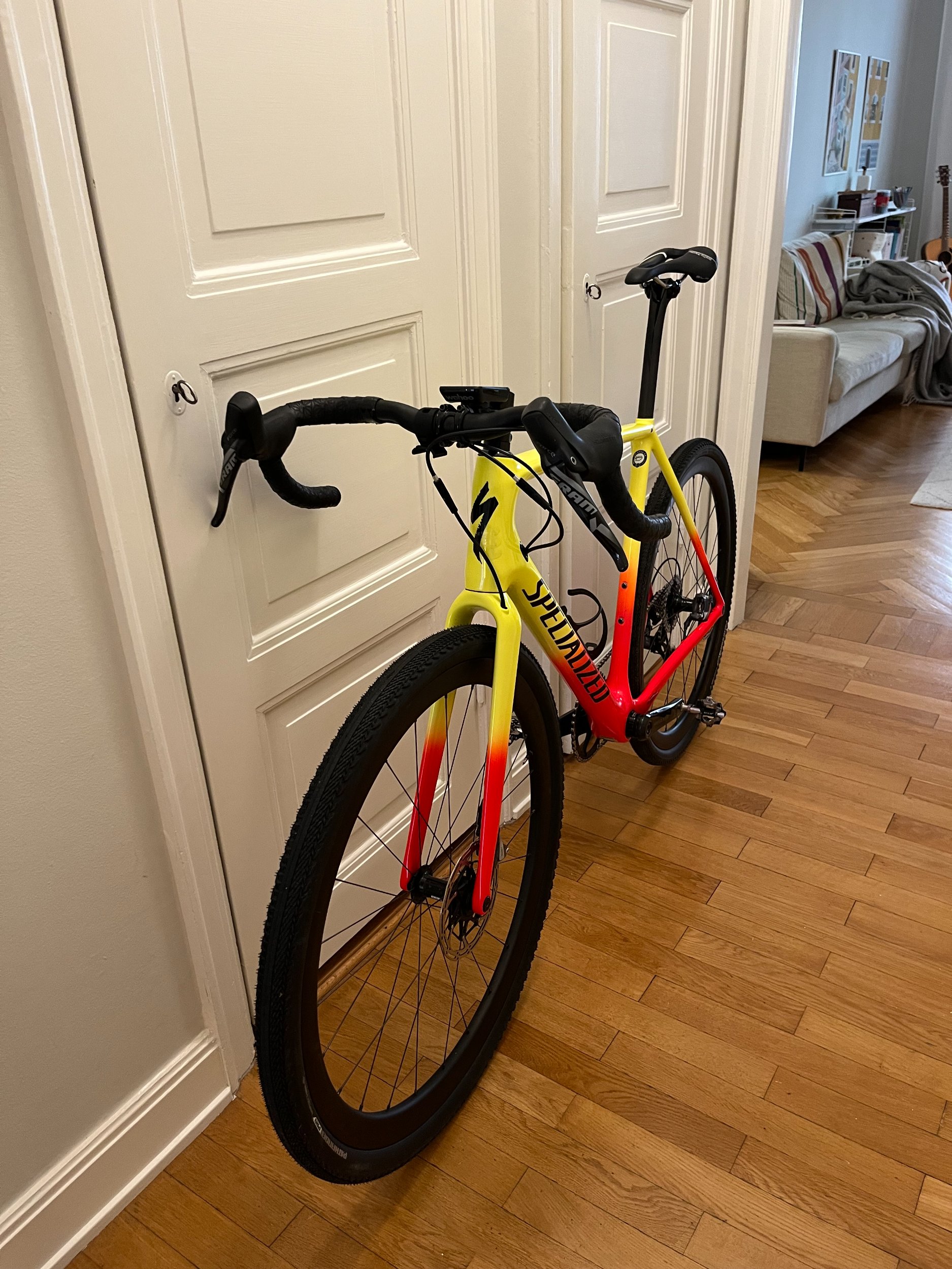

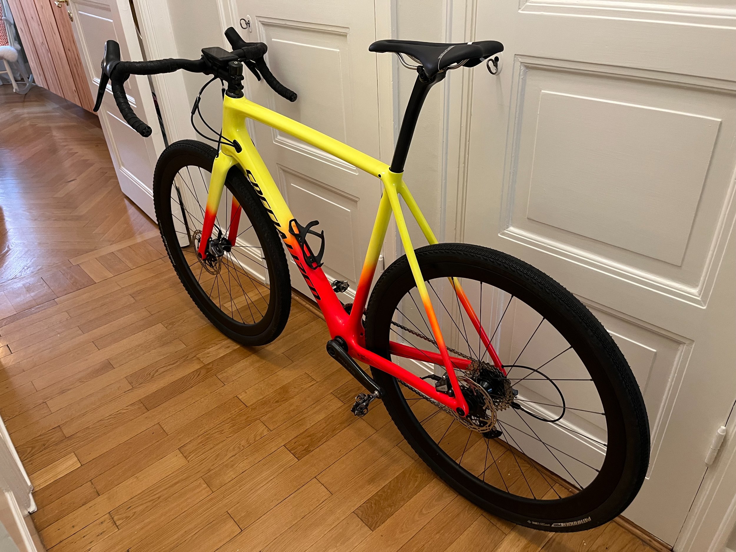

Jag funderar på att nyttja min Crux (Expert 2019, mekanisk SRAM Force 11-delat) som pendlarhoj i vinter, men tycker inte att de nuvarande hjulen (Roval C38) riktigt lämpar sig för slask och salt. Därför letar jag efter ett prisvärt och tåligt andrahjulpar.
Det viktigaste är att bytet mellan hjulpar går smidigt utan att jag behöver justera bromsar eller växlar. Navbredden (100/142 mm, thru-axle) och kompatibilitet med SRAM Force-bakväxel är givna krav. Någon som har rekommendationer på hjul som klarar vinterbruk, men som inte kostar en förmögenhet?
Planen är att köra med innerslang på fulhjulen (kör tubeless på kolfiberhjulen). Jag har dubbdäck på 35 mm som jag vill använda vintertid. På sommaren tänker jag att samma hjulpar kan användas för lvg-däck för pendling, medan Roval-hjulen får vara uppsatta för gravel året runt. Är det något särskilt jag bör tänka på när det gäller kompatibilitet och däckbyten mellan säsongerna?
Jag köper gärna begagnade hjul om någon har något lämpligt att sälja!
När det gäller stänkskärmar vill jag ha så heltäckande som möjligt – något som verkligen skyddar mot slask och salt och inte skramlar. Jag vet att Crux-ramen är lite knepig med skärmar, men det borde gå att lösa. De ska funka med åtminstone 35 mm däck vintertid.
Tänker jag fel här? Är det bättre att köra på en billigare cykel med alu-ram och enklare komponenter för pendling? Jag ser dock en stor fördel i att ha en cykel mindre eftersom jag har begränsat med förvaringsutrymme. Om jag kan pendla på Cruxen kan jag göra mig av med min Allez, som idag är pendlarcykeln med skärmar men som inte tar så breda däck.
Tacksam för input från er som har erfarenhet av liknande setups – allt från hjulval till skärmlösningar och alternativa strategier är intressant!

Det blir ju garanterat en rolig cykel att pendla på och om vi ska vara helt ärliga så är livet för kort för att cykla runt på tråkcyklar(om man har möjligheten till annat, att cykla är ju roligare än att inte cykla såklart). Jag hade kört på! Det enda är väl stöldrisken men den antar jag att du har koll på om du pendlar på en Allez.
Är det fästen för skärmar som är det svåra?
Hjul har jag ingen större erfarenhet kring men om du vill slippa krångel så kanske du ska kolla upp vilka nav dina nuvarande hjul har och köpa/bygga ett par med samma. Annars kan jag inte säga så mycket mer än att jag är nöjd med mina WTB fälgar + Chosen nav som jag har på min pendlare/gravel idag. Newmen och DT är väl standardrekommendationer för aluhjul dock.

Jag har nog pendlat 2-3 vintrar med min crux 2019 (kanske ett år med min 2018). Det slet rätt mycket på cykeln ska tilläggas, så nu kör jag en White GX som - om jag vill kan låna ut hjulen till cruxen. Det kostade mig 11000:- sen har j uen white gx bra andrahandsvärde. Hjulen är dock i paritet med billigaste hjulsetet.
Jag körde:
1. Utan skärmar = Värdelöst. Allt blir blött och smutsigt. Kan fungera vid skogsgravel.
2. SKS speedrocker. Skavde sönder färgen på sadelstagen i ett nafs, sedan tejpade jag och då blev det bättre. Där under passade Schwalbe marathon winter 35mm, men inte med supergod marginal. Det gick dock :) Notera att man vill helst ha fullånga skärmar för vintercykling om man inte ska bli blöt. Där är speedrocker inge bra.
Summa av summarum: Ska aldrig sälja min crux då den är så jäkla najs att cykla på, men nu får den gå nsabbgravel och cykelcrosstävlingar istället :)
