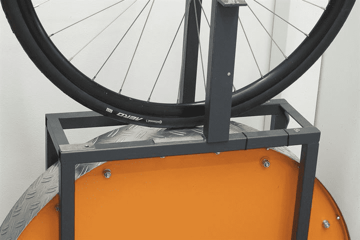

Här rullar ju däcken på en perfekt slät trumma. Det är alltid svårt att översätta laboratorieresultat till verkligheten då det är så många andra faktorer som spelar in. Om det inte bara är ett teoretiskt resonemang du är ute efter, vad är det egentligen du funderar över? Kör du med butylslang idag och funderar på att byta? Vad är målet? Bättre tid på tretimmarsrundan? Mer komfort och mindre trött? Färre punkor?

slätare än vad vanlig svensk asfalt kan erbjuda.
