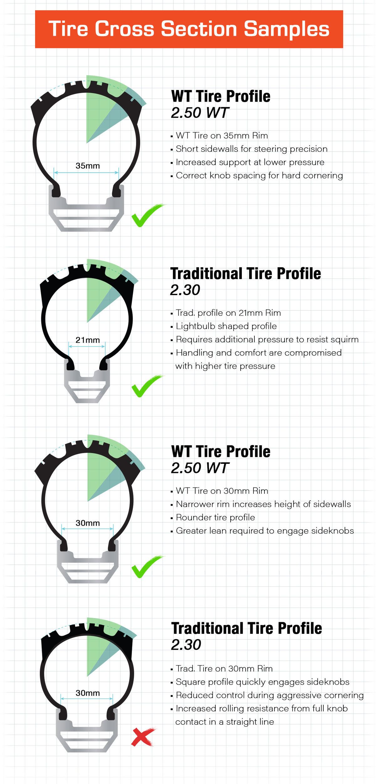

Men hur är det med DHR II... Det finns väl bara som WT, som är rekommenderat från 30 mm innerbredd? Jag har bara 28...
Enda skillnaden mellan maxxis wt och ej wt är att wt-däcken är smalare eftersom måttet gäller på en bredare fälg.
Rekon och Dissector 2.4 wt är exempelvis klart smalare än Ikon och Ardent 2.35 på samma fälg.
Däckval?
Nja alltså wt är bredare mellan yttre o innre dubbarna för att passa en bredare fälg. Så du får ju mer glödlampa effekt att ha en wt på smalare fälg. Än tex ett icke wt däck.

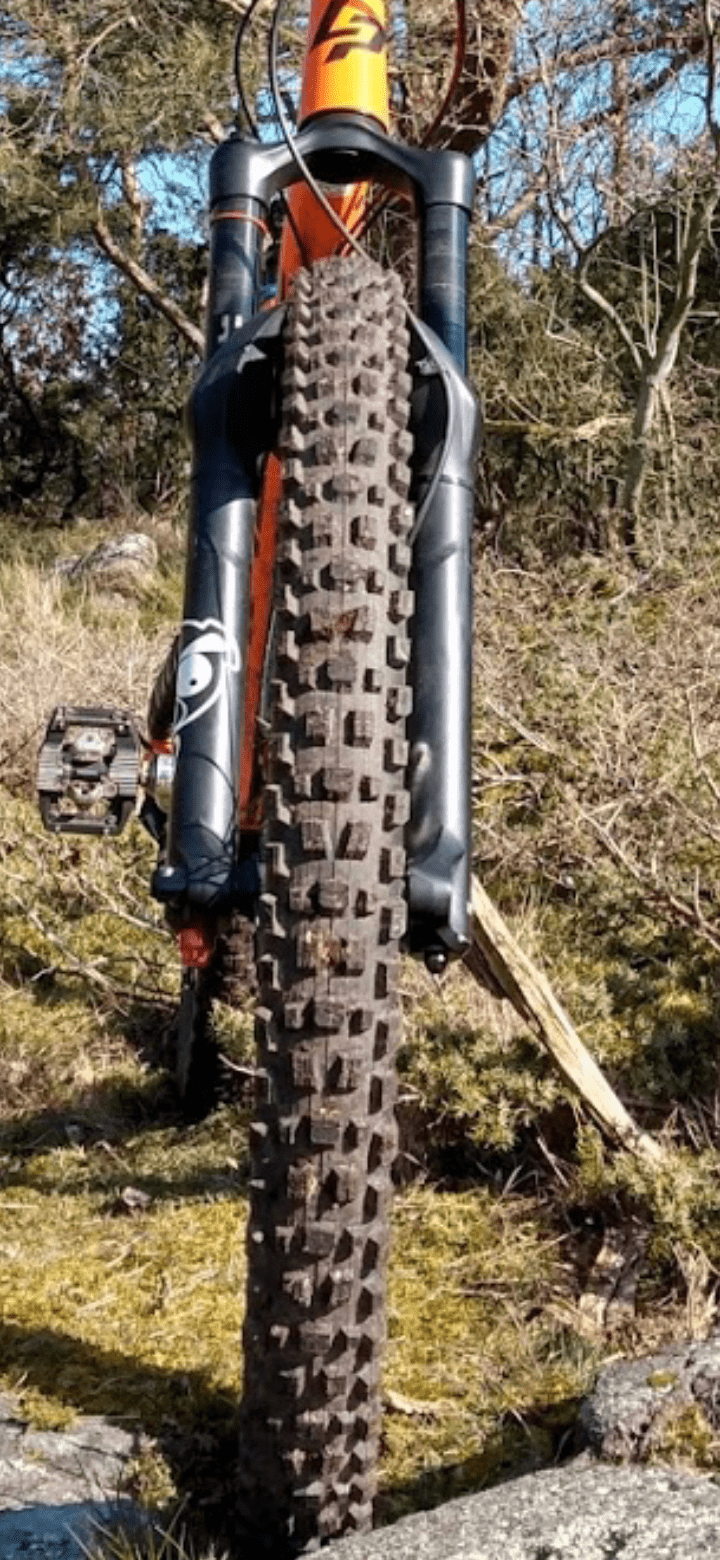

Här är mitt assegai 2.5wt på 27mm mavic fälg. Hade en kanon profil enligt mig.
Däckval?
Tja, jag tycker det skiljer väldigt lite i det avseendet, vilket din bild ovan visar. Det däcket skall ju enligt maxxis passa en 30-35mm fälg. Jag hade inte velat ha plattare profil på dobbarna än vad du får med din 27mm fälg i alla fall. ;)

Nä vad du vill och vad maxxis tycker är ju kanske inte samma ;) maxxis tycker uppenbarligen att däcket ska ha en "plattare" profil . Vill minnas jag sett ett klipp med bruni om att han just ibland väljer och köra med 25mm fälg för han gillar profilen bättre så för visa banor/underlag.

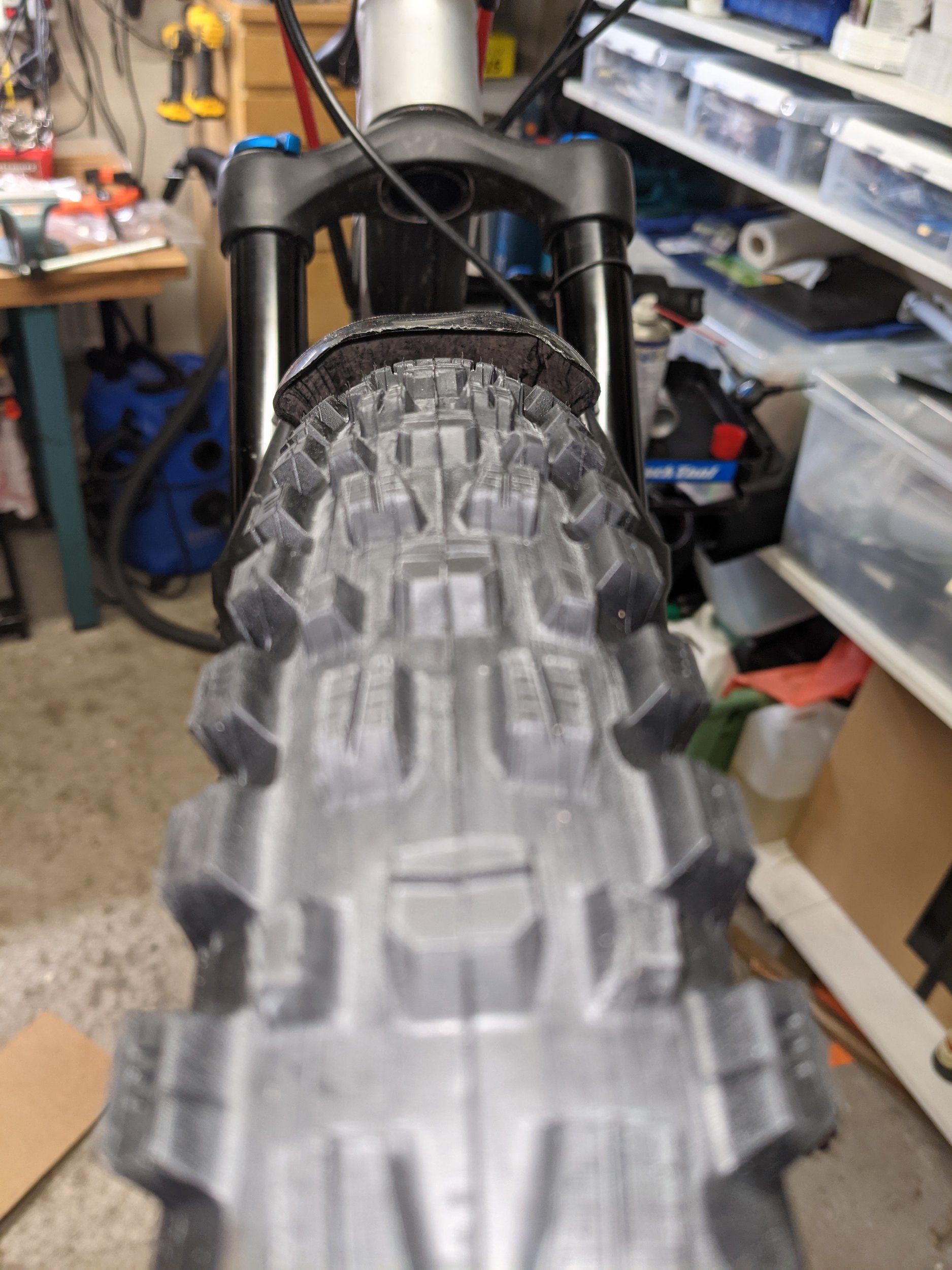

Trodde DHR2 skulle rulla åt andra hållet när jag såg bilderna på mönstret... så att de skarpa kanterna på mönstret drev, men så var det visst inte ?
Man KAN ju köra den åt fel håll om man vill. Jag körde av misstag DHF bak åt fel håll ett tag. Det blev riktigt bra grepp vid klättringar. ?

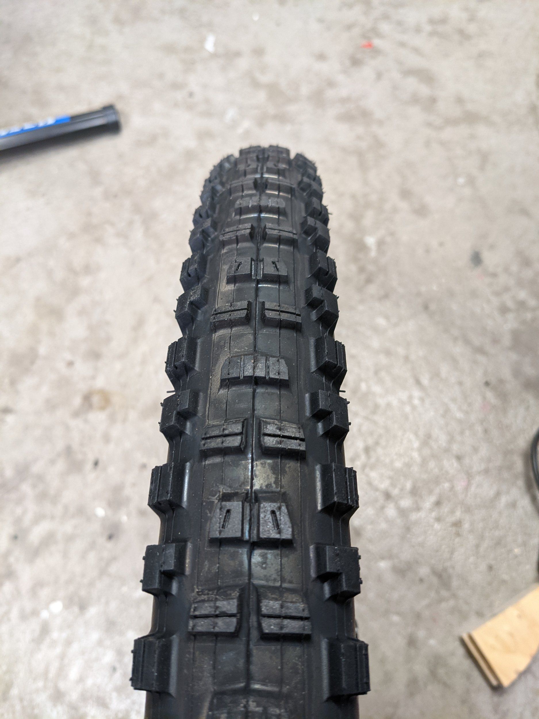

Här profilen (28mm inner på fälgen alltså) nypoppat och med alldeles för högt tryck (1.9 var det när jag mätte).
Efter en halvtimme mätte jag 1.8 och efter natten 1.7 och då har jag inte tryckt i någon gegga än.
Fortsättning följer...
