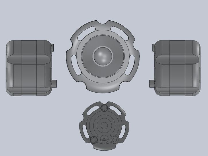

Hade tråkigt, så jag skissade på en lampa lämplig för navdynamo eller liknande.
(ja Håkan, det kommer monteras ett bländskydd ;))

42Hz skrev:
> Najs! Hur ska fästet se ut?
Inte en aning, det är som sagt bara en skiss. Hope löste det dära fint, den lösningen har jag varit inne på tidigare. Men det är för mycket jobb att få till ett fäste som pasar med samtliga styrstammar och olika bultmönster.

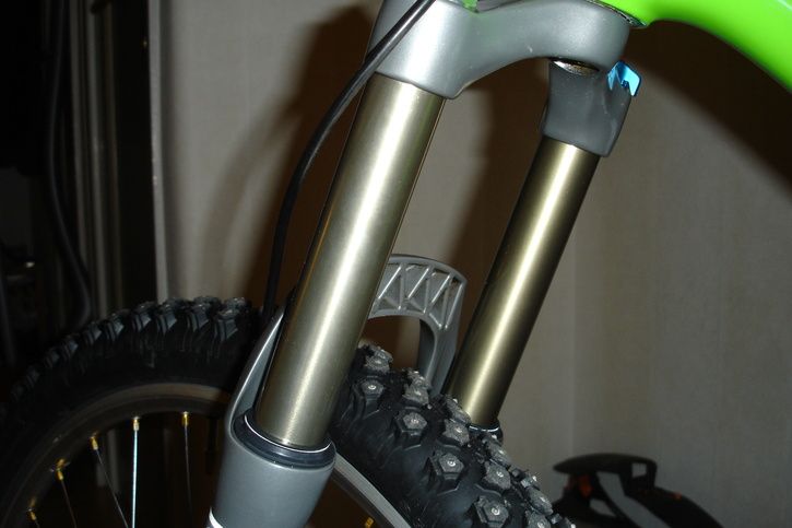

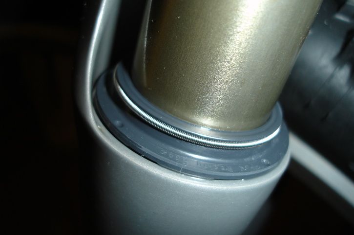

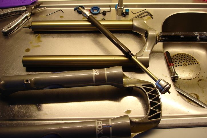

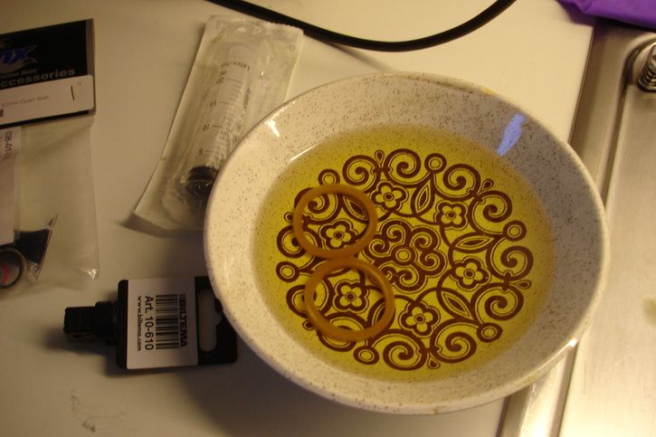

Bytte olja och wiper seals på min framgaffel.
Den har rullat rätt hårt under 1½ år utan någon tillsyn.. Det enda jag gjort med den tidigare är väl att ha tvättat den och fyllt på luft med jämna mellanrum men nu var det dags att göra lite overhaul på den ;0)
Fox Float 140 RLC från 2009
Används året runt och har rullat ca. 3000km sedan ja köpte den beg.
Första gången jag gjort nån gaffelservice så det var att åka till biltema.
Detta inhandlades:
1st. 26mm nyckel
1st. 10mm nyckel
1l. gaffelolja 10w (mineral för mc)
Engångshandskar vinyl 100-pack, bra att ha när man jobbar med fett, olja och avfettning eller bara hårt nedsmutsade delar längre fram
Total kostnad ca. 180kr
Detta hade jag redan hemma:
Insexnycklar i massa olika strl.
Gaffelpump
wiper-seal kit
20ml-spruta "lånat från jobbet" men en 50ml (sk. spolspruta) hade varit bättre.
Hammare
Så var det dags då.
Efter en massa kollande på serviceinstruktioner så körde jag igång.
Det finns mkt bra på nätet, bl.a på youtube.
Jag använde denna sidan.
http://service.foxracingshox.com/consumers/index.htm
För oljeinfo: service -> oil volumes
För manual: service -> forks -> float -> RLC
Foam rings på spa
Mormors gamla frukostskål kommer till användning igen, ett självklart användningsområde

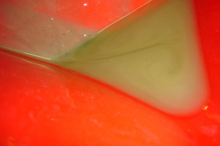

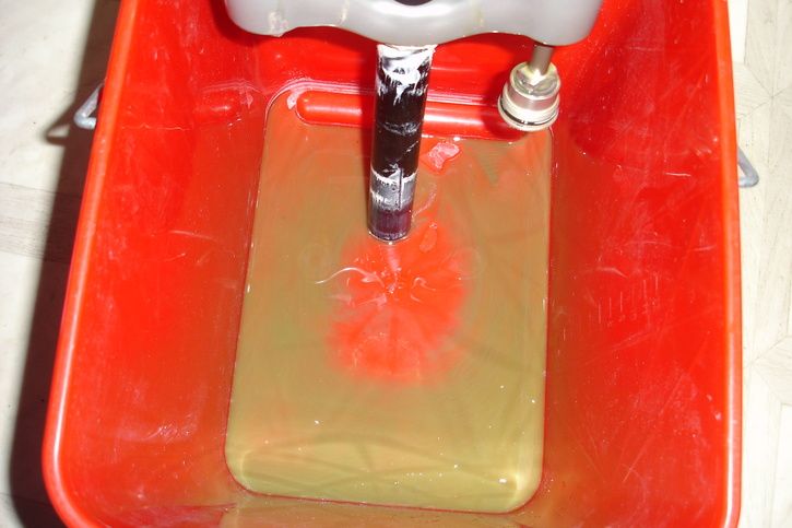

Gammal olja bort
Hade förväntat mig att den varit mer sörjig men det var vattnig.
Blev dock lite sedmentering i botten när ja ställde hinken på kant så det var nog på tiden för ett oljebyte
När allt var isärplockat så var det dags för att göra rent ordentligt. Mycket smuts här och där.
Ett kök visade sig fungera ypperligt som arbetsrum. Diskbänken är ju lätt att göra ren efteråt också till skillnad från heltäckningsmattor och parkett.
Perfekt att förvara i till det är dags att åka till återvinningscentralen och lämna i miljöcontainern.
Jag hade en tanke att fota lite mer under tiden jag jobbade men det var så himla kladdigt så det gick inte. Fick prioritera att få jobbet klart i stället.
Svårighetsgrad 5/10
Det är inte särskilt svårt, mest pilligt och lite tankearbete vilken ordning man gör allt i.
Tidsåtgång 7/10
Hade förväntat mig att göra allt på 2½ tim men det slutade med att det to 4½ tim. Det var iofs första gången men det är som med så mkt annat, det tar lite längre tid än man tror. Nästa gång kommer ja nog kunna kapa 1½ tim iaf.
Att tänka på.
* Ha alla saker du behöver framme innan du sätter igång så slipper du kladda i skåp och lådor med oljiga fingrar
* Kolla ordentligt i manualer/youtube innan du börjar så slipper du står där och fundera.
* Ha tillgång till engångshandskar, du kommer säkert behöva minst 10 par. Arbeta inte utan handskar när du använder olja/fett, det skadar huden och är uttorkande.
* Ha MASSOR av papper hemma för det blir kladdigt så in i he***te
* Arbeta långsamt och dubbelkolla allt, det är bättre det tar tid än att det blir fel och man får göra om. Men räkna med minst tre tim om du inte gjort det förr, det ska ju monteras sedan också
* Rätt verktyg är A och O när man mekar
Nu återstår bara att njuta av resultatet på riden i morrn..
Blir spännande att se om man märker någon skillnad i funktion eller om den känns som innan. Fungerade iofs oklanderligt innan så..
Lycka till.

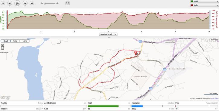

Kvällslöptur i snömodden. Fick bli den lokala backrundan, 6km, i 5:22 tempo. Lite slirigt uppför då det kommit lite snömodd ovanför den packade snön/isen.
Rundan:
