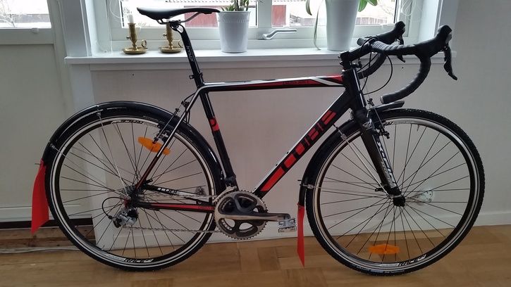

Kanske låter otroligt för de som sett den, men igår blev Dumslöjden (för stor penselmålad stålräser med Iterahjul med Shimanonav) ännu lite fulare än vad den var tidigare.
Jag har nämligen krängt på tubdäck, men orkade inte flytta om stänkskärmarna, som nu sitter med tämligen "luftig" passning.
Så ifall nån undrar så går det alldeles utmärkt att använda vanliga tubdäck på 630 mm (27") kanttrådshjul.
Fast man ska nog gärna ha större däck än mina 22 mm. Väldigt mycket av däcket försvinner in i fälgen.
Märkte dock att trots 8 bar så ville FFA framdäcket gärna glida på fälgen, och nåt tublim hade jag förstås inte. Men en remsa dubbelhäftande mattejp på fägkantens insida verkar funka tillräckligt bra.
Kanske inget att rekommendera för utförslöpor där man kan bromsa fälgarna varma, men här hemmavid är det nog ingen risk.

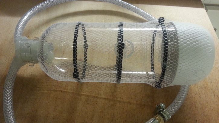

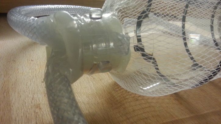

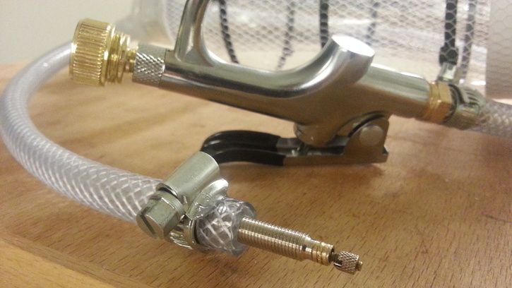

Vad tror ni om maxtryck i den här hemmagjorda skönheten?
Har mekat ihop en trycktank för att underlätta när tubelss-däcken ska hoppas på plats.
Består av sodastream-flaska från Clas ohlson, lite armerad slang och massvis med smältlim.
http://www.clasohlson.com/se/PET-flaska-Aqvia/34-1771-1
Drog buntband runt flaskan.
Prestaventil passade perfekt i slangen. Säkrade med slangklämma.
"Kran" från Biltema. Sitter i slangen med riktig nippel för slangens diameter. Säkrad med slangklämma.
Ner med slangarna i flaskan och fyllde på med smältlim för kung och fosterland. Planen var att limkorken skulle fylla lite mer än halsen och bli större än hålet på flaskan och där med inte kunna poppa ut.
Hur mycket luft hade ni vågat trycka i utan risk för att det smäller?

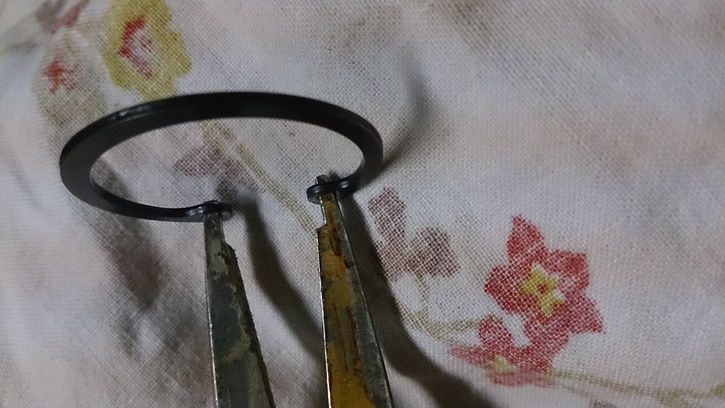

Hade visst ingen låsringstång, och på macken säljer de ju bara korv nuförtiden, så jag fick offra en gammal sax.
Nu är gaffeln smörig och fin igen :)

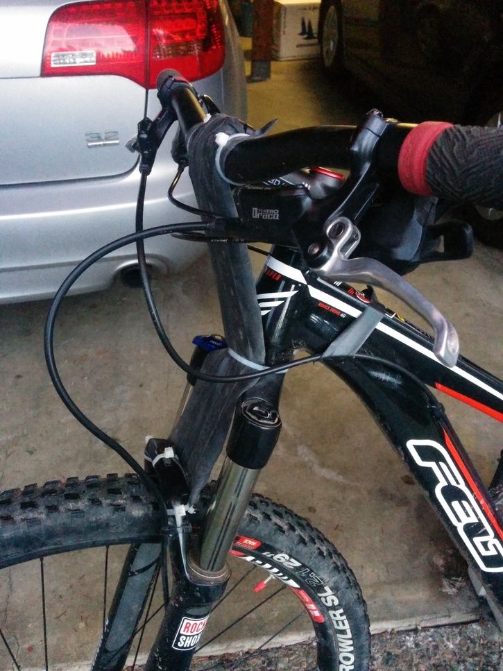

Bytte gaffel. Hade inga verktyg, så använde kniv och hammare för att bända loss biten längst ned på röret. Sedan sågade jag på frihand. Övervägde att försöka återanvända stjärnbulten, men hade inget långt rör att slå ut den med. Bra resultat i alla fall!
> skönheten?
Har för mig att PETflaskor exploderar vid sju bar ca.
Köp ett sånt där nätgalleransiktskydd som skogsabetare har innan du använder den dära. och rejäla handskar.
/T

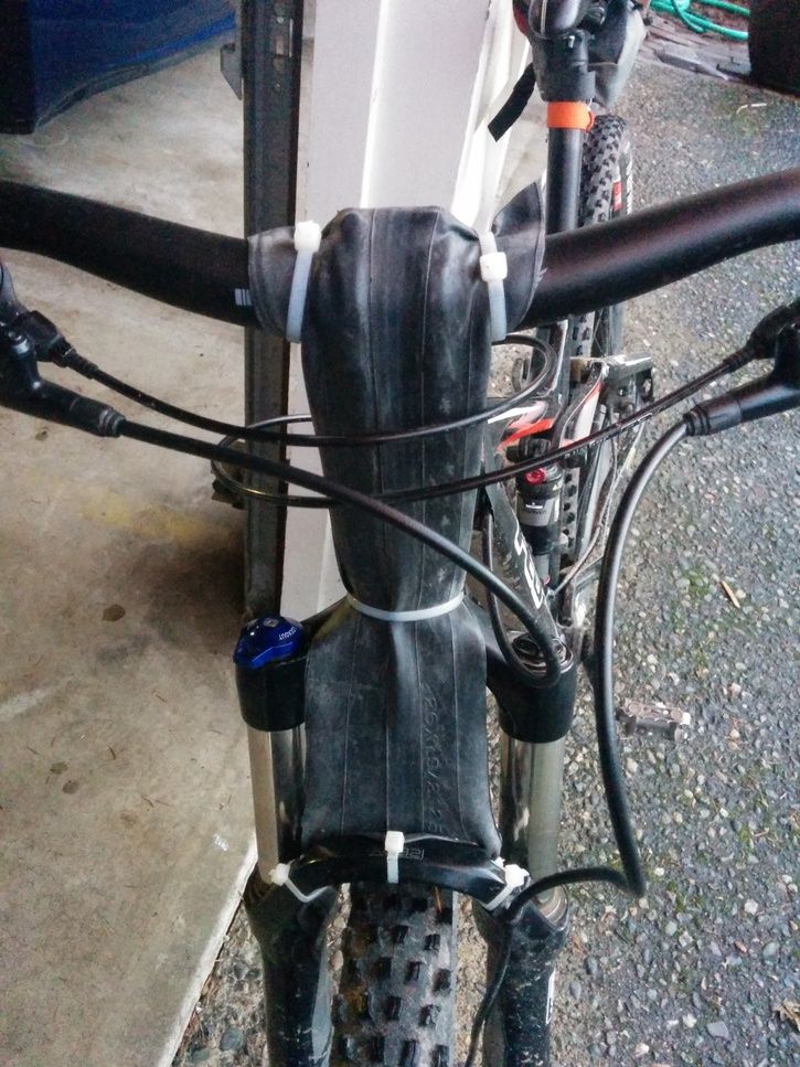

Den här fina varianten på egolapp har min USA-farbror tråcklat ihop borta i Seattles regn och rusk.
Helt klart värt en plats i denna tråd.

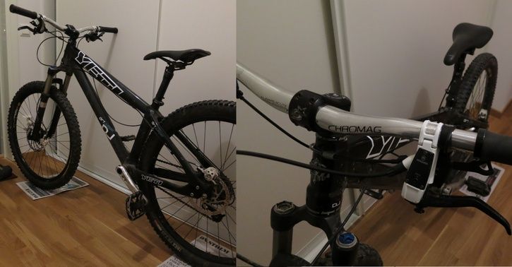

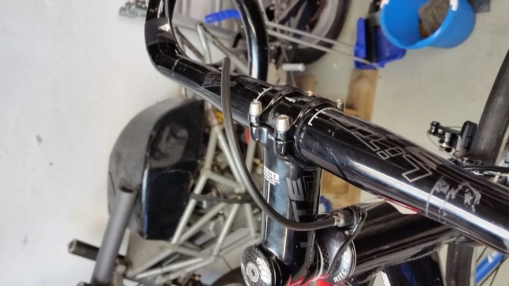

Nej, jag har inte monterat framväxel på lillhojen! Efter att vajern till sänkstolpen gick för någon vecka sedan så passade jag på att prova ett fulmek som jag funderat på ett tag. Har väl inte tänkt ha stolpen på den cykeln, bara det att den får sitta på ett tag medan den andra cykeln "frisknar till".
Har inte varit jätteförtjust i originalreglaget till min Command Post och har funderat ett tag på om jag kunde använda ett gammalt framväxelreglage istället. Eftersom jag sett ett flertal andra prova så var det inte så mycket att tveka på. Tog ett gammalt XT-reglage som jag efter lite möda fick isär. I brist på riktiga verktyg så sprättes några fjädrar bort och klackar limmades för att ta bort de fasta lägena. Så nu är det bara tumreglaget som drar vajer utan att låsa.
Vid ett snabbt test så verkar det funka som avsett, så nu gäller det bara att se om det funkar lika bra i skogen med. Om det är problemfritt så får jag väl ta bort "pekfingerreglaget" och ta bort de limmade klackarna helt. Återkommer med rapport...
Dagens fulmek-tråden
Jag har iofs ett SRAM-växelreglage men de ska väl dra lika mycket vajer va? Det funkar iaf klockrent och är obeskrivligt mycket bättre än orginalreglaget!
http://happymtb.org/forum/read.php/1/2363216/2363348
Fan, nu när jag såg bilden på gamla reglaget förstår jag varför jag aldrig använde stolpen förut :-P
2015 års reglage däremot har kopierat "vår" idé så det lär vara grymt!

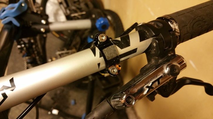

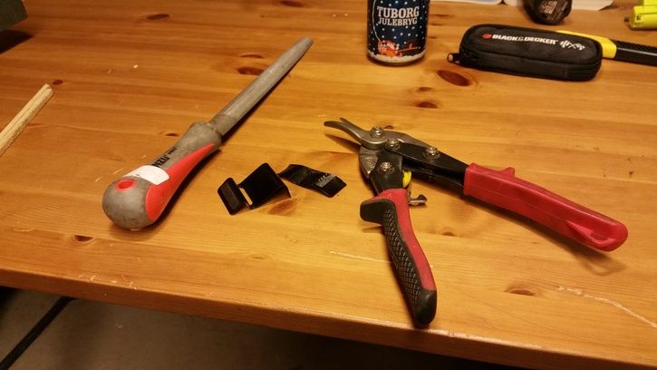

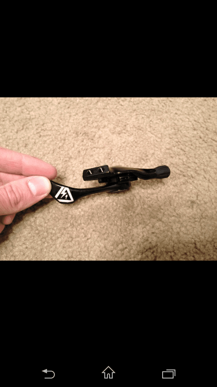

Fästet till remote på gravitydroppern gick sönder så jag klippte till en bit av ett gammalt mobilställ.

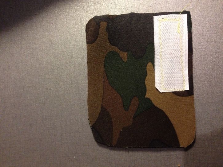

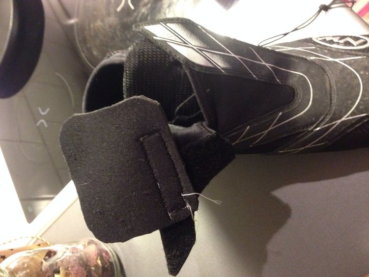

Eftersom det inte fanns någon "Visa din fulsömnads-tråd" lägger jag det här: Vid köldknäppen i mellandagarna slog jag till på ett par north wave arctic gtx. Har kört med Specialized defroster annars i höst (suverän mellan 0 och plus 10 för mig som är lättfrusen). Mycket nöjd med NW-skorna nu när det är lite kallare förutom den usla överdelen som tätar dåligt mot byxbenet där det drar kallt och blir blött.
Moddade med en liten neoprenbit med kardborre på. En enkel men stor förbättring!

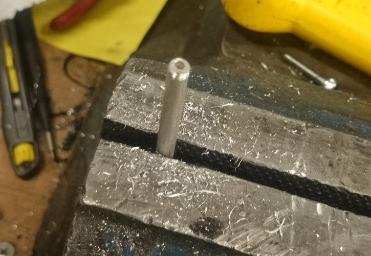

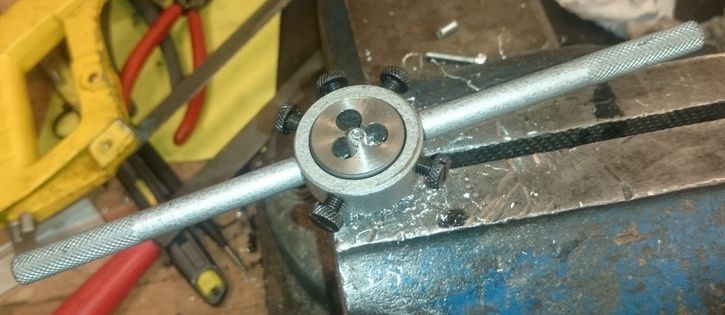

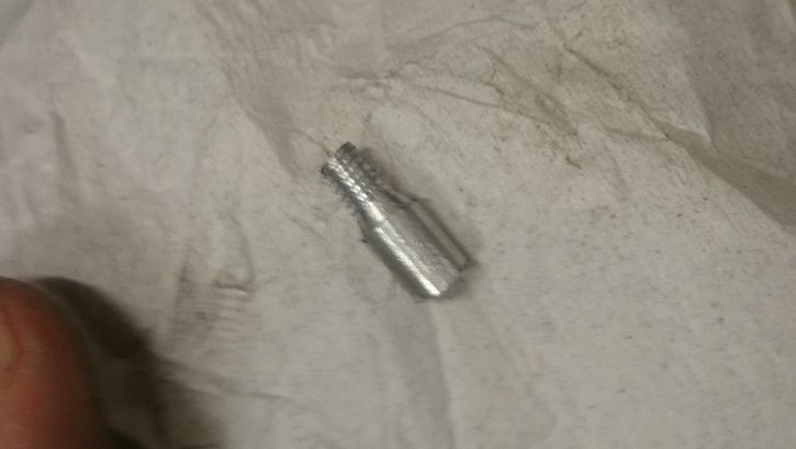

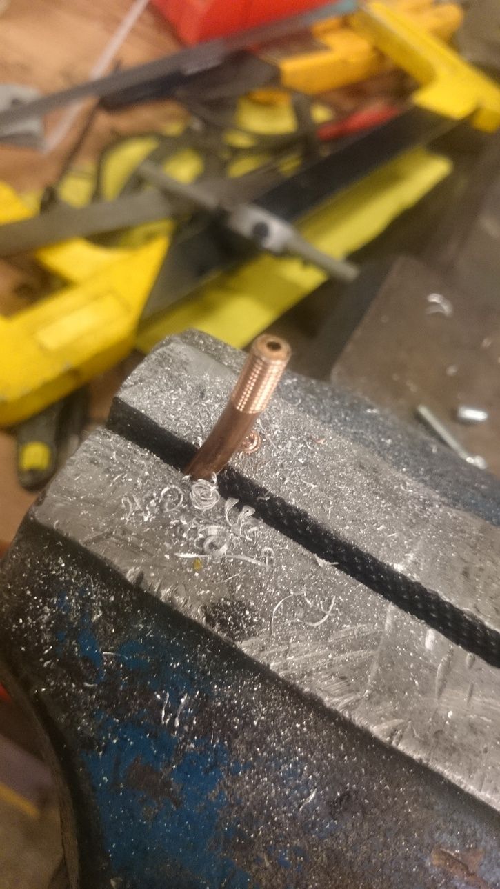

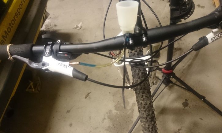

Skulle lufta bromsarna på juniors hoj och inte visste jag att man behövde andra grejjer till Avid än jag använder till mina Shimano. Och cyklas skulle det såklart så fick lösa det med vad som fanns i garaget.
Borrade hål i en stav av aluminium för att göra en adapter.
Gängade
Blev rättså bra :P
Insåg sen att jag hade bromsrör på hyllan...
Bara att börja :)
Blev inte helt perfekt så fick beställa ett luftkit men det blev cyklingsbart åtminstone

Snyggt! Jag älskar verkligen den typen av enkel fulsömnad som löser ett problem!

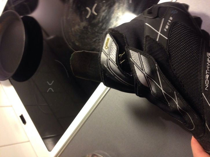

Men då man iaf pratar om fulneoprensömnad för cykelsaker så måste jag posta en bild på mina handskar! Jag köpte dem för ett antal år sen och märkte snart att skaften var för korta, så jag förlängde dem, men då blev de rejält svåra att få på och av. Så nu satte jag dit dragkedjor. De är fruktansvärt fula, men riktigt härliga i nollgradigt regn! Jag använder liquidsole för att limma.

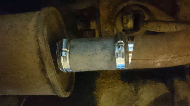

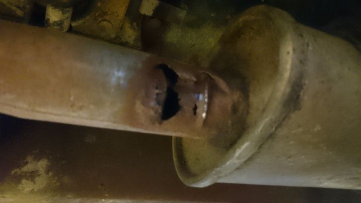

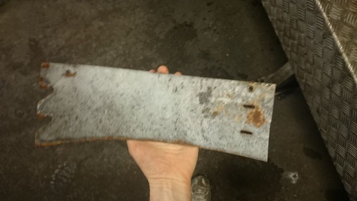

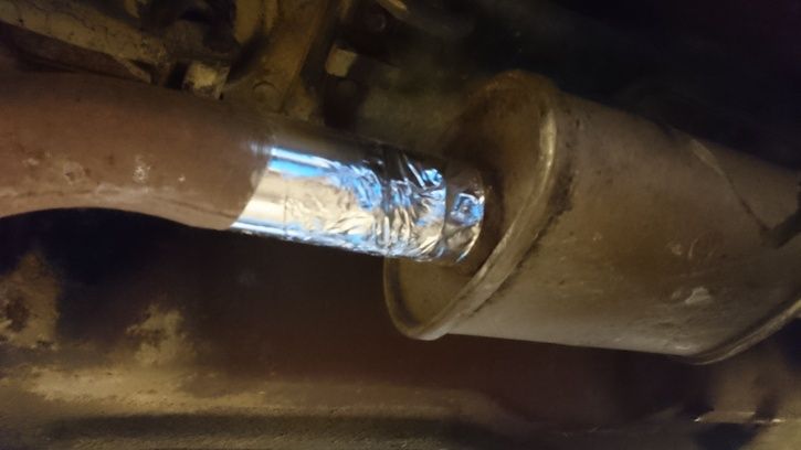

Dagens fulmek är OT. Men åtminstone fult.
Ett hål. En bil som lät som en HD o luktade giftigt.
För ändamålet avsett förband. Pfft! Lite självhäftande aluminiumfolie, håller det?
Jag hade med mig den här från soprummet. Tror det är från en klotgrill.
Sådärja!
Jag är visst inte unik. Någon har tänkt som jag förut.
Miljöträning. Där uppe ligger hunden o sover.
> giftigt.
> Sådärja!
> förut.
Det blev ju ganska snyggt! Berätta gärna hur det gick på bilprovningen med denna typ av lagning. Jag kan inte tänka mig att du spontanmekade detta bara för att det är kul. Nån form av tvång måste legat bakom. Tyvärr tror jag inte det håller så länge, för röret har ju en ganska tydlig brottanvisning, men man skall aldrig säga aldrig. Kanske är det det mest tursamma [OT] fulmeket genom tiderna.
Hasse#7 skrev:
> > giftigt.
> > Sådärja!
> jag
> > förut.
> sover.
> aldrig. Kanske är det det mest tursamma fulmeket
> genom tiderna.
Jag hade lika fulmek på min gammla 242a. Det höll i ca 6månader innan bilen tyvärr vart skrotad av försäkringsbolaget?
> skönheten?
Skulle rekomendera en gammal brandsläckare ist.....

Rattnalle skrev:
> Ett tips är att dra den bakom styrröret så att
> styrlagret skyddas mot sprut från hjulet.
Så här typ? Fulfäst med enbart staples, få se hur länge det håller, men tack f tipset! :)
Skulle montera en pedal, men det kärvade lite mer än vad som kändes lämpligt. Gängan i vevarmen var rätt ful och full med skit.
Men nån gängtapp för pedaler har jag förstås inte. Däremot lyckades jag hitta ett par kasserade-men-inte-slängda pedaler. Ett snitt med vinkelslipen förvandlade pedalaxeln till en renstapp.
Funkar fint. Pedalen gick in mjukt och fin sen.
