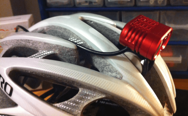

Fick lite lägre profil på min Giro Atmos med yinding...

Satte min Yinding nästan lika på hjälmen jag med, men hade ett tvärstag på min hjälm som fungerade som fäste så jag slapp göra ett fäste som du gjorde, sparde ju in en el del på bygghöjden så det kändes bra... :)

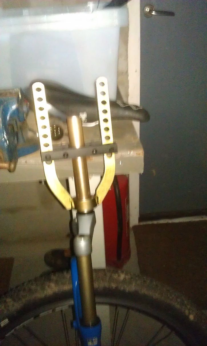

Dagens fulmek-tråden
skier skrev:
> Drivknutsavdragare + plastklubba = crown race
> montering
Det där måste klassas som finmeck väl??? ;)
Själv fick jag rådet att använda ett dammsugarrör för att få CR på plats (på ett icke-koniskt gaffelrör) och det följde jag... :)

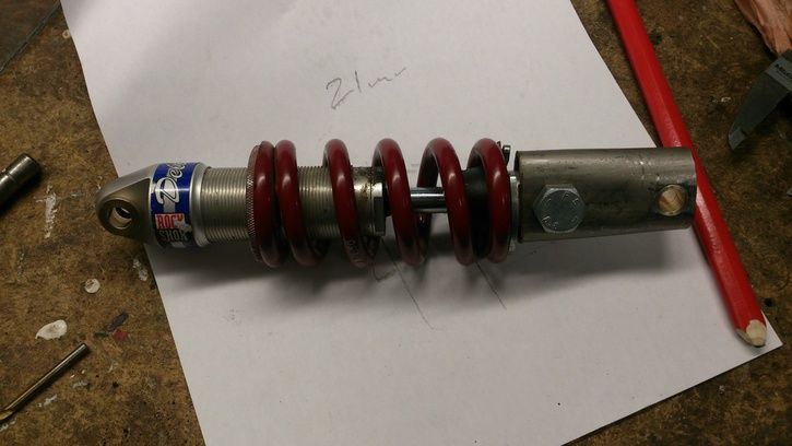

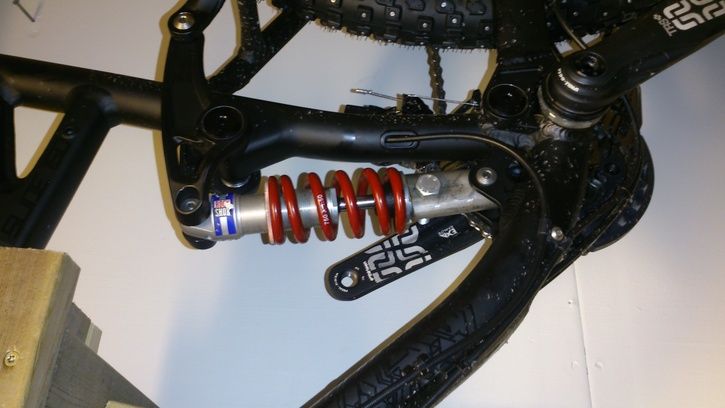

Har skickat in min bakdämpare på garanti rep så cykeln har stått still... Blev less på att vänta..
Tog dämparen från min gamla FSR men den var för kort. Förlängde den med ett rör. Borrade ett lämpligt hål och svarvade en bussning som passade hålet och original axel och rätt längd för fästet i ramen. I andra änden svarvade jag två nya bussningar för att passa det övre fästet.
Vips så har jag en fungerande dämpare!!!
    45 KB · Besök: 106
    47.6 KB · Besök: 105

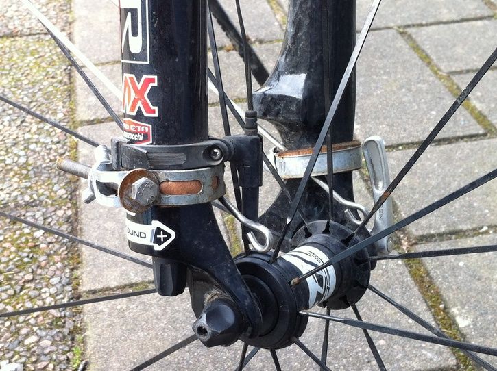

Drog fast skärmstagen med slangklämma. Lite läder imellan, vill ju inte verka oaktsam. Har hållit hela vintern.

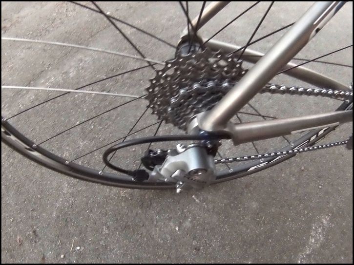

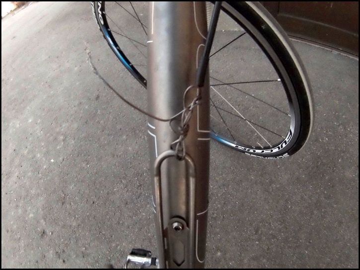

Knöt fast viren till bakväxlen i flaskhållaren så jag kunde ta mig hem med "dual-speed" efter att viren gick av vid handtaget och bakväxlarna plötsligt slutade fungera!
Bakväxeln hamnade över mittendrevet så det var relativt bekvämt sista biten hem. Givetvis hade jag inga verktyg med mig. ;)

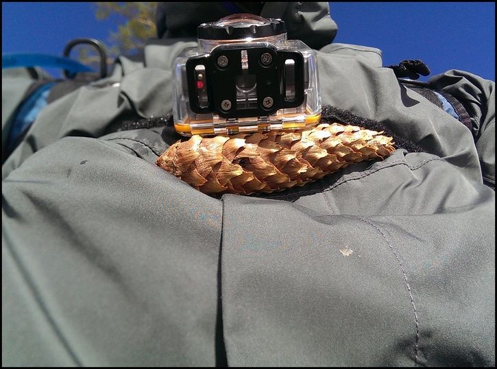

Insåg ett jag måste vinkla upp fulkameran för att få vettig vinkel när man sitter på cykeln. ;)
En grankotte fick duga. =)
Borde väl klassas som "ekologiskt meck" inte fulmeck?? ;)

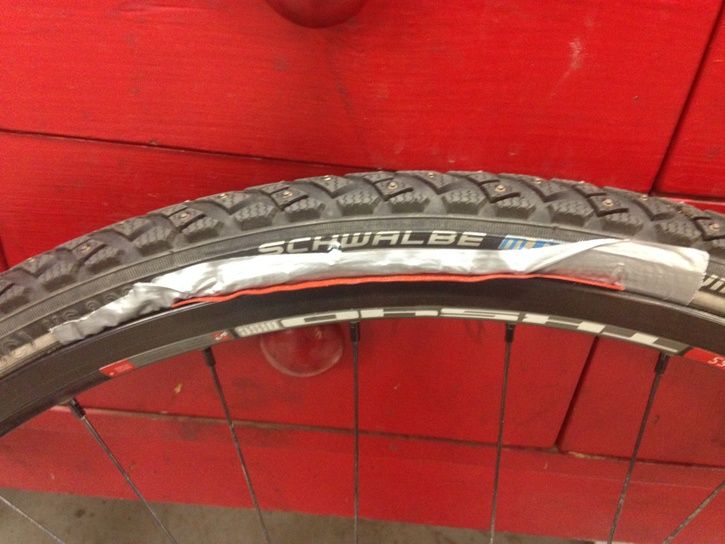

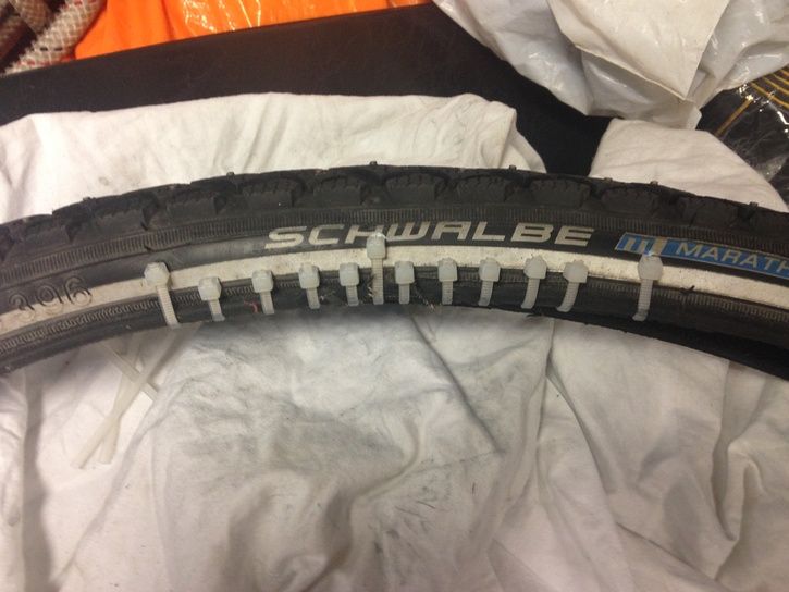

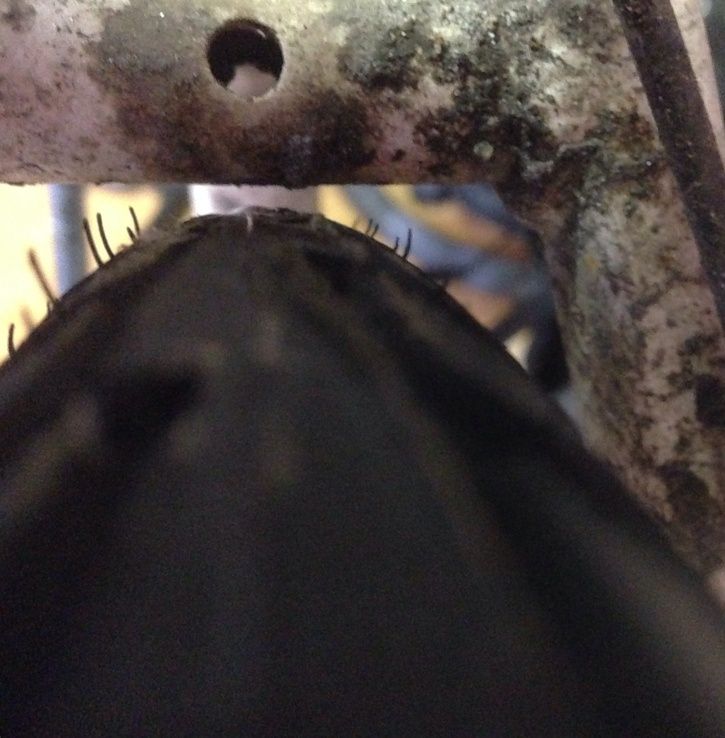

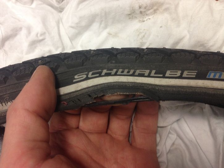

Hittade det här när jag skulle hem från jobbet.
Hade inget reservdäck och ingen reservslang. Dessutom endast små självhäftade laglappar att laga bautahålet i slangen med. Fick bli en laglapp och stödlindning med eltejp runt slangen.
Buntband är bra till mycket.
Det röda som jag använt som skavskydd är nåt slags tunt gummi jag hittade i en låda. För att laga punkteringar kanske?
Det höll hela vägen hem, 20 km!

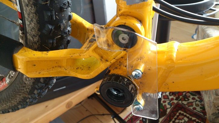

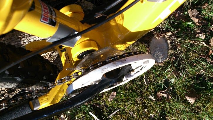

Snickrat ny å, tja, fin kedjestyrare av äkta claesohlssonplexiglas. Håller kedjan på plats å syns nästan inte.
/T
    63.6 KB · Besök: 97
> syns nästan inte.
> /T
Det vore fint med en efterbild med drev å kedja.
Snyggt fulmek!
Thanx!
Bidde så hära :
Bilder på snedden men du fattar säkert...
/T
    89.8 KB · Besök: 104
    96.6 KB · Besök: 95

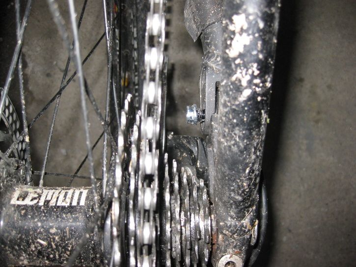

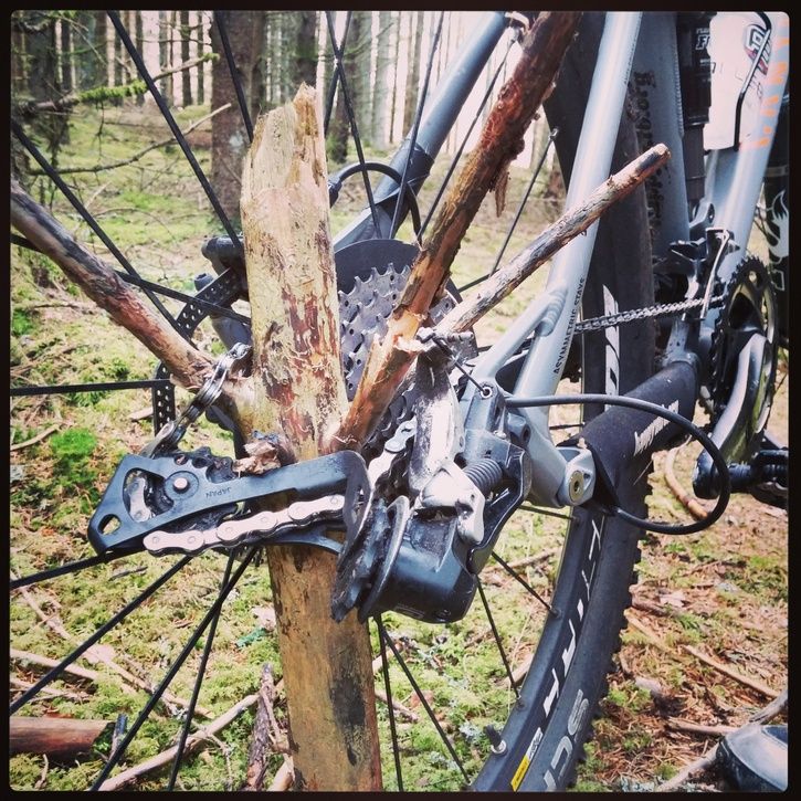

Vandraren skrev:
> Någon som kan fulmeka ihop det här åt mig? :D
Har man lite vild fantasi kan man tänka sig att pinnen sträcker ut armarna och skriker: "Jaaa, jag vann!" :) Beklagar dock skadan :(
Den kan du nästan posta i "cykel mot träd"-tråden :)
Avancerat. Ser nästan ut som man måste såga bort grenen för att få isär eländet. Hoppas det stannar vid bakväxel, kedja och växelöra.
Hasse#7 skrev:
> :D
Växelörat ser konstigt nog ut att ha klarat sig. Tror jag byter ändå. Kassetten ser hel ut. Så, ny kedja och XT bakväxel it is.
Kollade på Chainreactioncycles och där fanns XT 10 speed i medium och long cage. Vilket vill jag ha och varför?
> ha och varför?
Beteckningen på växeln står säkert nånstans på skrotet. Jag kan inte se på bilden vad du har, men som svar på fråga två är det ju beroende på hur mycket kedja som skall hållas ordning på. Ju längre kedja och ju större skillnad mellan högsta och lägsta växel desto längre "cage" för att samla upp det hela.
Hasse#7 skrev:
> sig.
> Så,
> XT
> jag
> > ha och varför?
Så, jag kan välja medium och kapa kedjan eller long och inte behöva kapa så mycket? Att det är 3-delat fram är skitsamma?
I så fall tar jag medium, den väger nog mindre :D
Nä, det kan du inte, du måste kolla hur många tänder det skiljer mellan din högsta utväxling och din lägsta. Sedan kan du läsa i specen för växeln hur många tänders total skillnad den kan hantera. Har du tre-delat så lutar det åt en long cage.
Hat du tredelat fram lär du behöva en long cage. Räkna skillnaden i tänder mellan stora å lilla klingan fram ( antagligen 42-22=20) och skillnaden i tänder på kassetten bak (typ 36-11=25), lägg ihop det (25+20= 45) så får du bakväxelns kapacitet. Kolla det innan du beställer!
/T
Pinnen försökte nog bara peta bort plastskivan bakom kassetten. Std fulmek som fixar det där är annars att ta bort bakväxeln, och korta kedjan till lämplig ss-längd. Välj drev innan du kapar kedjan och ha kedjelinjen i första rummet.
Min kompis gjorde en light-variant av det där haveriet idag, böjde bara cagen så nedre trissan vreds 30-40 grader in mot hjulet. Kanske beroende på annat val av träslag. ;-)
Jag fick förtroendet att fältrepa med ett multiverktyg (för skruven i trissan) och två stenar (för kallsmide). Till allmän förvåning gick cagen att rikta utan att bryta av nåt. Vi cyklade vidare och han var helnöjd med att kunna växla.
Din är bortom räddning med sten är jag rädd.

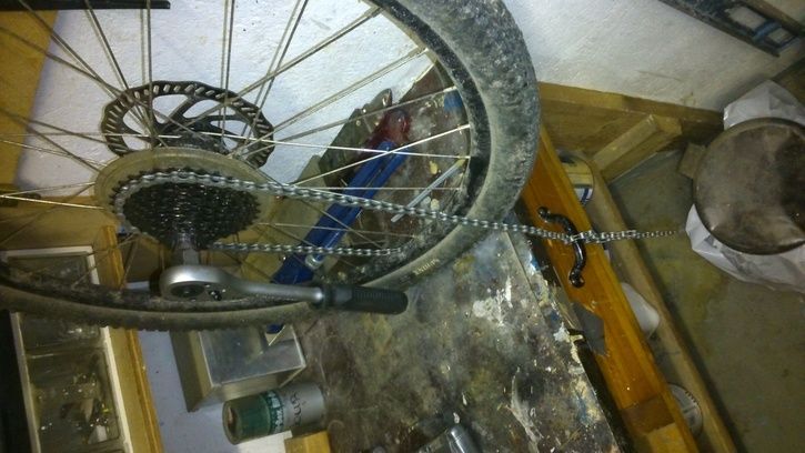

Ollzk skrev:
> Specialverktyg är så överskattade...
Hmm...jag har ingen bild på mitt, men jag gjorde samma sak med en träbit mellan stora klingan och fälgen. Två träbitar var det för kuggarna skär rätt bra längs fibrerna.
Jag har gjort samma med snott kedjan runt fälgen istället för i lådhandtag. Tror det finns bild i tråden.
