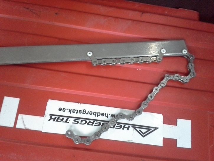

En hemgjord kjedjepiska. Ett plattjärn ca5*20*200mm en kasserad kedja och 3st poppnitar 3,2*8mm. Vipps har jag sparat 100-200kr:-)
Ska linda lite eltape på handtaget också.

Det där är ju knappast ett fulmek, snarare ett snyggmek(bortsett från eltejpen då :)).
Kör grepptej till typ tennisraket eller innebandyklubba istället så blir det ju ett fulländat snyggmek.

Tack för tipset, ska se vad som finns i gömorna. Någon borde starta en finmeks tråd!

Riktigt bra mektips, och fint blev det ju, gordiz. Tror nästan jag ska prova att göra något liknande själv, har en massa "skrot" liggandes i en friggebod hos föräldrarna.

Snyggt gjort, definitivt inte fulmek! Fulmek är den där bakväxeln en bit upp :-P
Hade tänkt att göra en själv också men hittade en så billig så det var inte riktigt värt det.
Men jag förlorade nöjet med diy...!

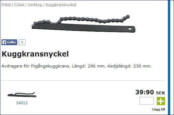

> Riktigt så mycket har du inte sparat:
> http://www.biltema.se/sv/Fritid/Cykel/Verktyg/Kugg
> kransnyckel-54012/
Biltema är nog fulverktyg jämte parktool. Skulle behöva åka ca 12mil tor för en biltema, så det blir typ en besparing iaf. Tack för alla glada tillrop.

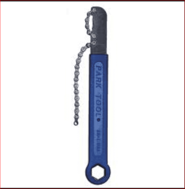

Det är nog ett fulmek ändå, eftersom den långa lösa kedjdedelen hänger från kanten, men på en kommersiell produkt såsom Classes hänger den inte där.
Kanske funkar ändå, eller t o m är revolutionerande bra, men den är inte gjord likadan som de man köper tyvärr ...

Den är kopierad efter min lbs kedjepiska typ en gammal bbb lr leysin. Så den fungerar med största säkerhet.

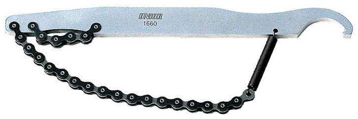

Icke-kommersiell produkt? -->> http://www.halfords.com/webapp/wcs/..._productId_922793_langId_-1_categoryId_242558

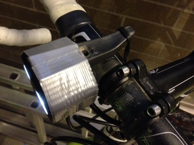

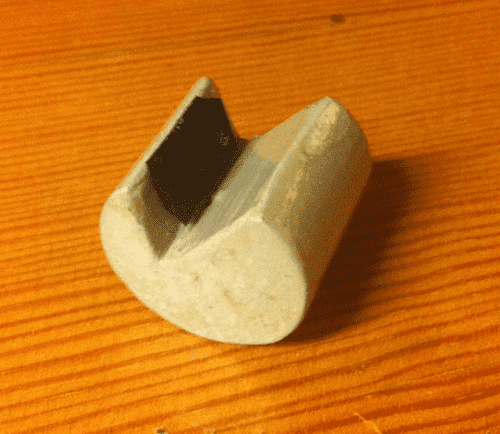

spännet till knog lampan gick i veckan. Har haft den monterat med silvertejp vilket inte varit optimal när man ska ta av och ladda. Dags för att använda lite hjärnkraft för en mer hållbar temporär lösning, i väntan på svar från knog ang. reklamation.
kapade en del från en gammal flaskhållare och tejpade fast. fungerar klockrent för att säkra gummibandet på andra sidan och hålla lampan på plats.

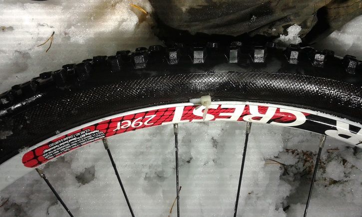

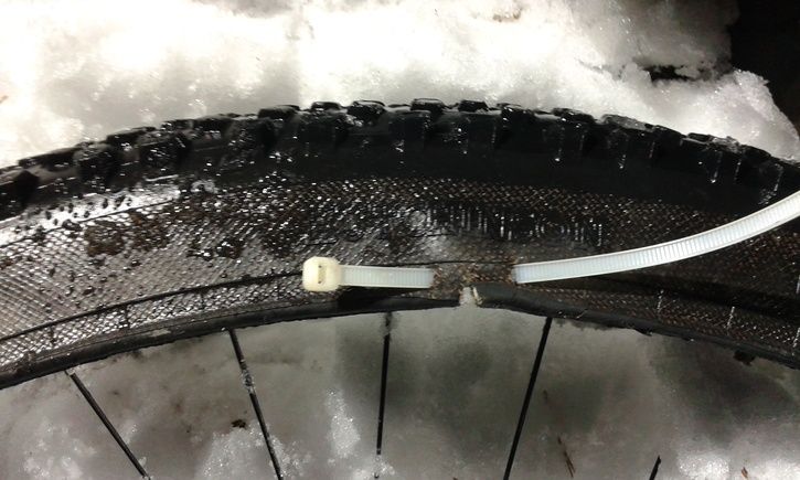

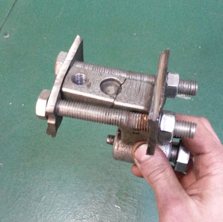

Det är förvisso OT, men fulmek är det definitivt. Den gick sönder och det var lite bråttom, så det fick bli såhär. Poäng till den som vet vad det är.
    85.8 KB · Besök: 99
Dagens fulmek-tråden
bikeshorts skrev:
> spindel led till en saab v4 1973, jag vet svåra
> att få tag på, bäst att laga, ser ut som en bra
> lagning dessutom

Det fanns inge styrlinda hemma :( så nu är det eltape, det får duga för nu. I framtiden kanske det blir linda beställt med något annat.

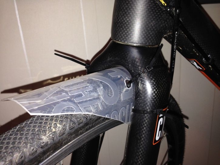

Före dagens tur blev jag påmind om hur trevligt det var med grusat vatten i ansiktet och munnen i höstas så det fick bli ett panikbygge. Fungerade sjukt bra!

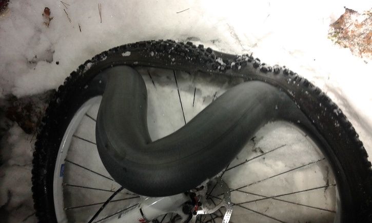

Japp, kanttråden small av. Inte mitt däck, men väl min lagning. Men de där fälgarna har gått med slanglöst ett tag vet jag, men av anledningar gjorde de inte det idag.
