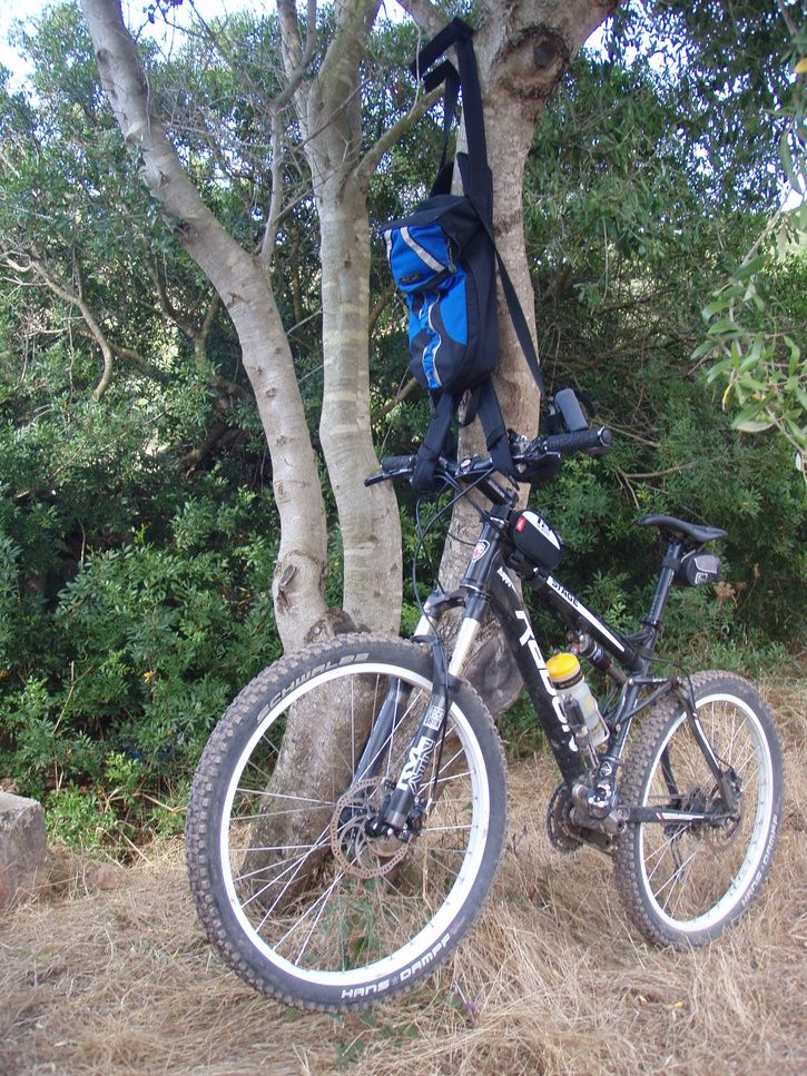

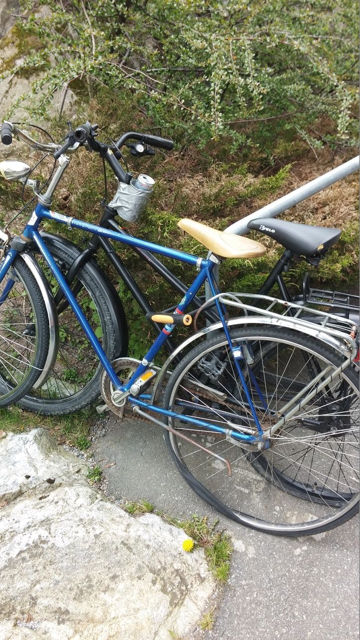

Skådade denna grymma och innovativa lösning på flask/burkhållare.. Alla sätt är bra utom de dåliga.

Appapp.. Där har vi ju cyklisten som GW sett slänga red bull-burkar i diket... Måste va hen eller..?

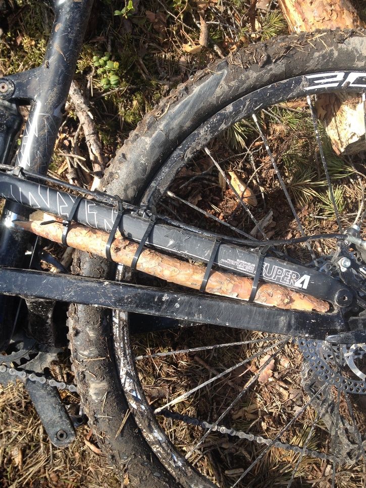

Valde att lägga i fulmektråden istället för visa ditt rambrott. Blev sjukt nöjd att hitta stripes i väskan.
Slutbetyget blev A för försöket och c för funktionen. Blev att traska djäfligt långt.

That's a fulmeck! Höll det hem?

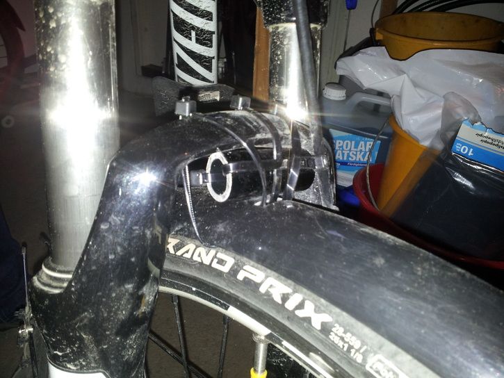

Använder en bit av ett styre som distans för att få ner framskärmen närmare hjulet. Skärmen fästes med uttorkade buntband från biltema. Fult och instabilt. Var så stressad när jag gjorde detta (vädret krävde stänkskärm) att jag nästan klippte av bromsslangen när jag skulle klippa utsticket på buntbanden.

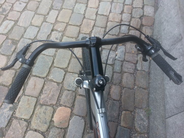

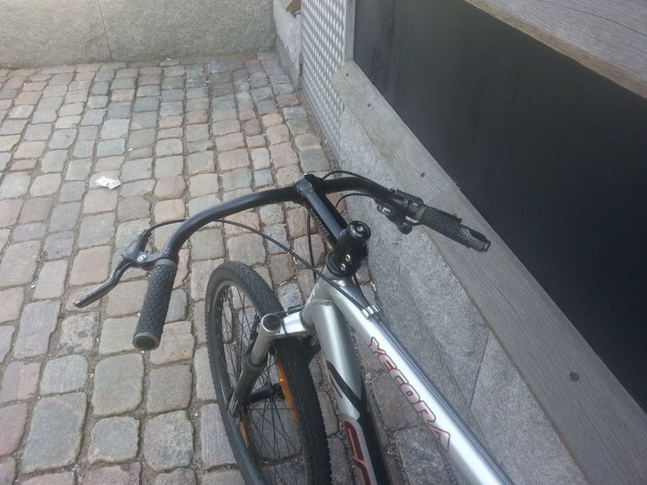

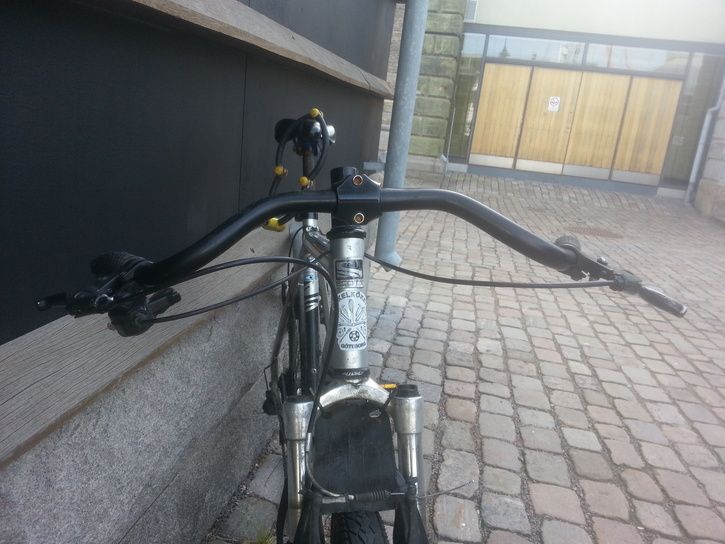

Den där har jag också gjort. Körde ett tag, för skojs skull, men biltemas komfortstyre uppochner. Blev ett galet drop och ett kulfult utseende :)

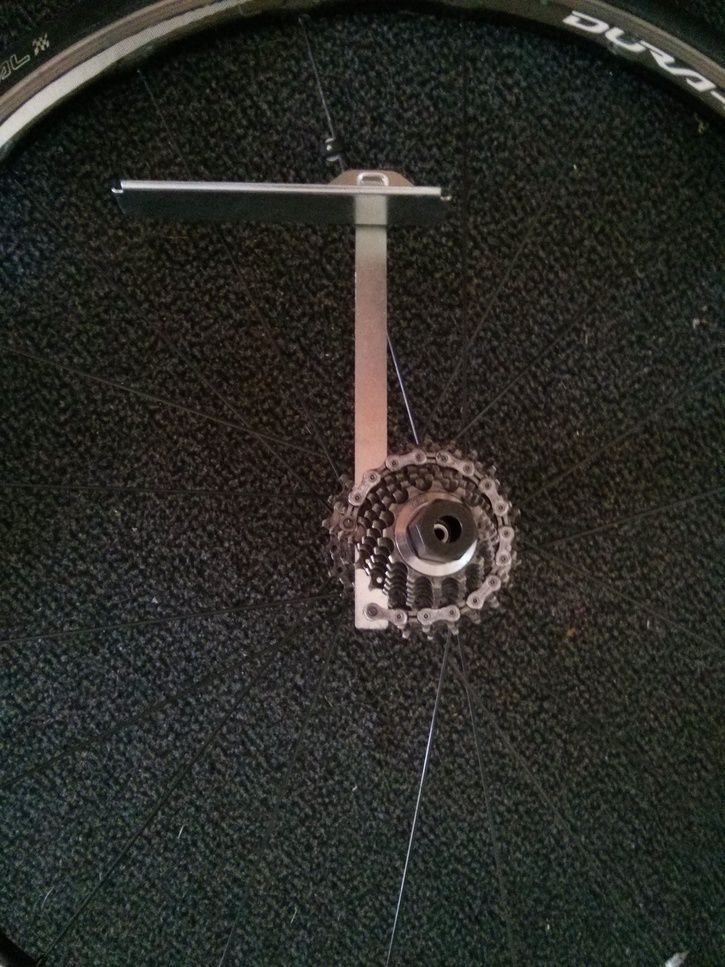

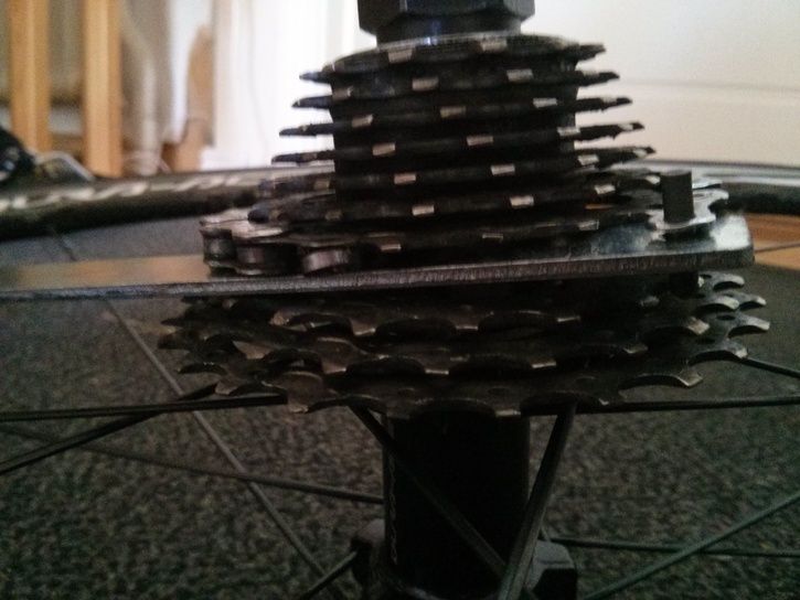

Glömde min kedjepiska på annan ort och det var dags att byta kassett så det fick bli dags att tänka till. Testade knep med virad handduk eller hålla i gammal kedja men det gick inte, jag är för klen antar jag. Det fick bli att bygga något liknande en kedjepiska istället.
Själva kedjedelen var lätt att fixa, bara ta lämplig längd från gamla kedjan.
Sen så behövs något som håller i kedjan, gärna något smalt, lagom långt och som man kan fästa kedjan i.
Hittade en vinkelhake som som tur var hade ett hål precis i änden. Fäste kedjan med en nit.
Sen så var det bara att köra. Eftersom kassetten skulle kasseras så behövde man inte oroa sig när man tar spjärn mot den. Annars hade man kanske varit mer försiktig.
Funkade perfekt!

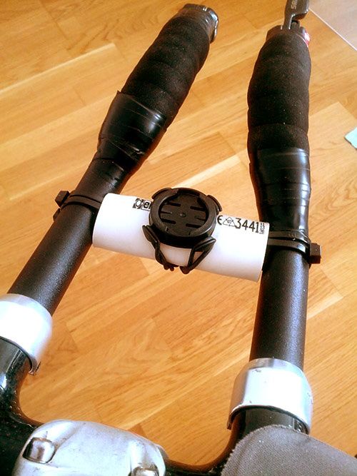

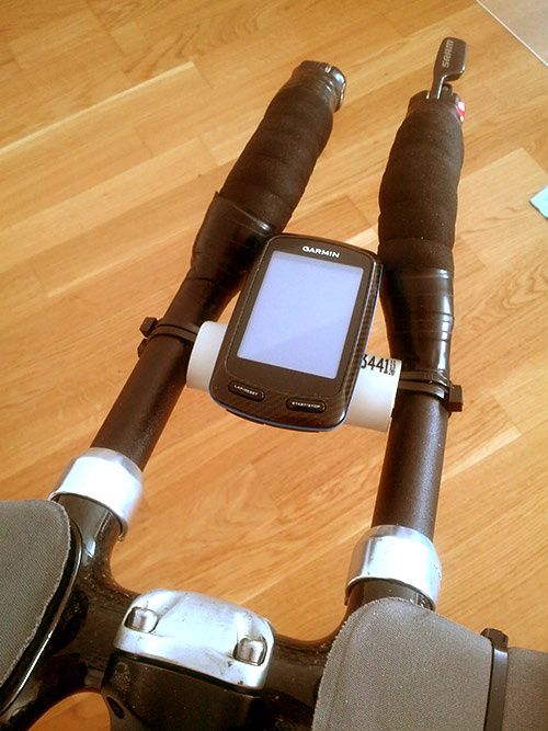

Jag har länge stört mig på att ha cykeldatorn på styrstammen på tempocykeln. Dels för att den är så långt bak att den är svår att se i tempoställning (den är då ca 25 cm bakom ögonen!), dels för att den ger mer frontyta på en av få platser på en tempocykel där det faktiskt kan spela en mätbar roll.
Jag hade funderat på att köpa en av de olika framflyttningsfästena som finns (t ex SRAM Quickview och liknande), men efter att ha mätt så konstaterade jag att ingen av de som finns på marknaden passar på min cykel. Antingen får de inte själva plats eller så får inte datorn plats när väl fästet sitter där det ska.
Så jag skred till verket och gjorde en DIY-lösning för att få till en bättre position. Jag köpte rörmuffar i vinyl och rejäla buntband. Röret stoppade jag i kokande vatten för att kunna forma om till ett mer ovalt tvärsnitt, för att passa ihop med tempopinnarnas mindre diameter. Vinylplast blir mjukt och formbart vid strax under vattnets kokpunkt, men återfår sin styvhet inom några sekunder när den avlägsnas från vattenbadet.
Sen filade jag till spår i ändarna så att röret skulle kunna kilas fast i mellanrummet mellan tempopinnarna, och även låsa det i rotationsled runt rörets längdaxel. Därefter drog jag två rejäla buntband genom röret, runt tempopinnarna för att hålla det på plats.
Sitter som berget och på precis rätt plats.
Flyttade dit Garmin-fästet och har nu en mycket smidigare lösning. Jag ska bara dra runt lite svart eltejp så att det inte ser lika DIY:igt ut.
Totalkostnad ca 30 kr, typ.
Här är två bilder:

Nä. Pinnarna är ca 22 mm i diameter. Inga styrstammar finns för så liten diameter.

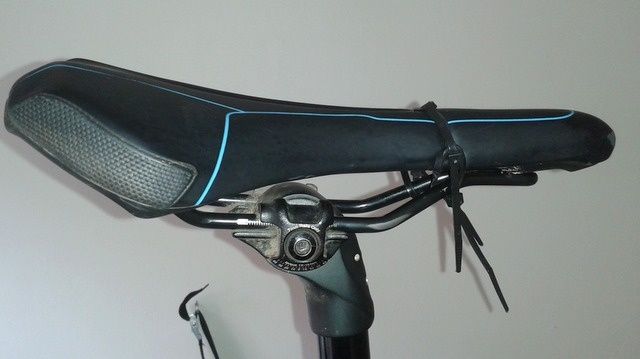

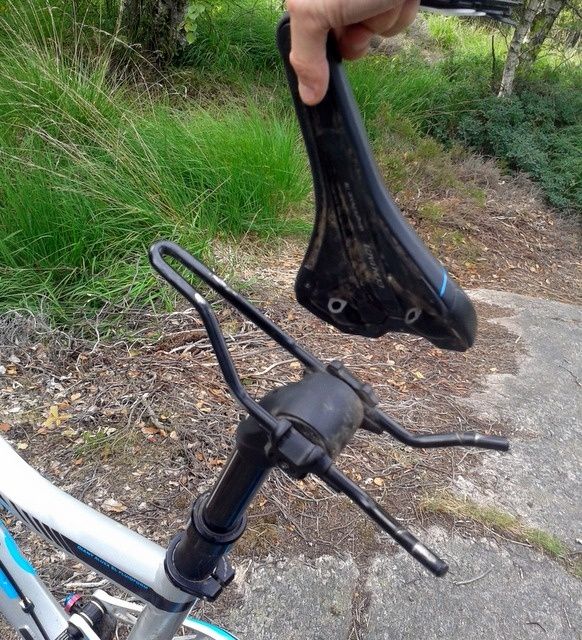

Inte riktigt i klass med vissa uppfinningar som visats här, men det är dags att bumpa den här tråden tycker jag. Igår tappade jag lite oväntat sadeln när jag var ute och cyklade.. Den har lossnat från railsen, och jag lyckades inte få dit den igen.
Då jag inte var så sugen på att cykla hem sittandes på railsen, så fick det bli en buntbandslösning:
Detta fungerade oväntat bra, så istället för att cykla direkt hem kunde jag köra vidare. Dock känns det inte som en värdig fulltidsfulmekslösning, så jag får försöka återmontera sadeln på nåt sätt.

Sådärja! Det där är fältfulmek deluxe!

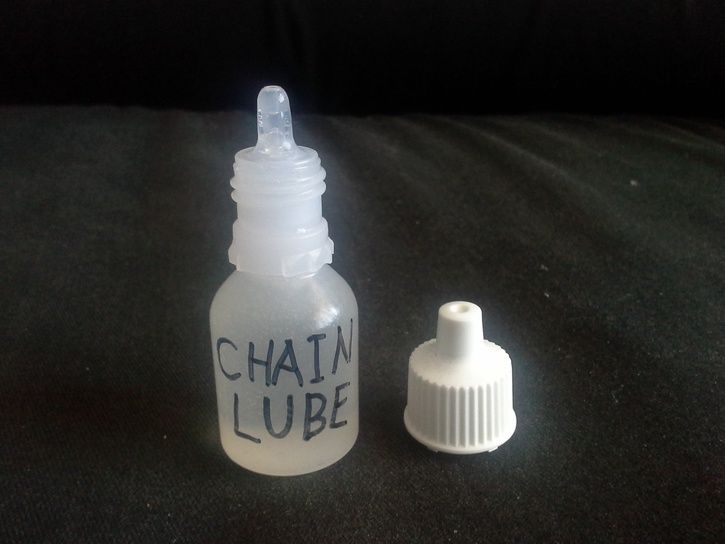

Det är egentligen inget fulmek, men ett trick som även andra nog kan ha nytta av. Jag ska ut på långcykling och ska ha med kedjesmörj, men vill inte ha med någon stor flaska. Så jag hällde över smörj i en gammal ögondroppsflaska. Andra småflaskor är ju dåliga på att ge ifrån sig lämpliga droppar och denna har även ett säkert lock som inte lär läcka. Nu gäller det bara att inte missta innehållet i flaskan...

Och kedjesmörj i ögondroppsflaska, bra med tydlig påskrift, vill inte tänka på hur det skulle kännas att droppa det där i ögat när man står där med uttorkade kontaktlinser eller ögon sönderkliade av gräsallergi!

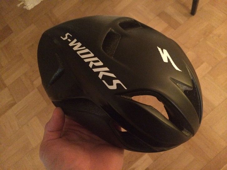

De röda strecken på min evade hjälm matchade varken cykeln eller klubbens färger så jag målade in dem med spritpenna, nu kommer säkert någon svennebanan säga att hjälmen är LIVSFARLIG och att den förmodligen kommer att explodera närsomhelst men den ser bättre ut om du frågar mig.

Appapp! Din hjälm kommer åldras med ljusets hastighet och sedan explodera!

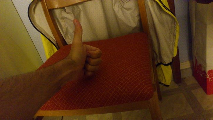

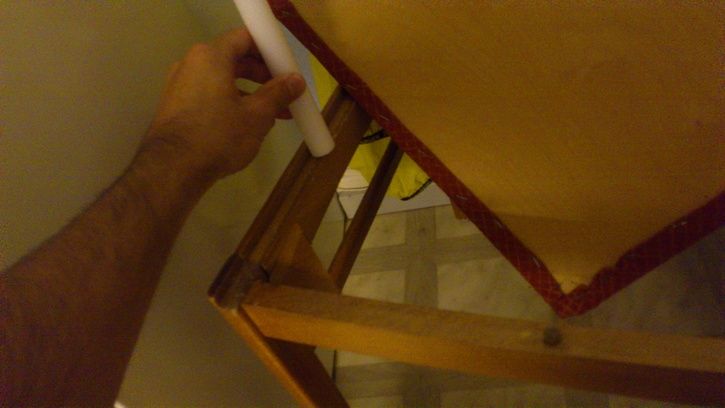

Inte särskilt cykelrelaterat men fett användbart lifehack ändå...
Tröttnade på att mina gamla köksstolarna knarrade som besatta direkt man rörde sig det minsta.
Gned in insidan av ramen med ett sterainljus hela vägen runt.
Gött, nu kan jag smyga runt i köket och äta lika tyst som en nijna! = epic WIN
