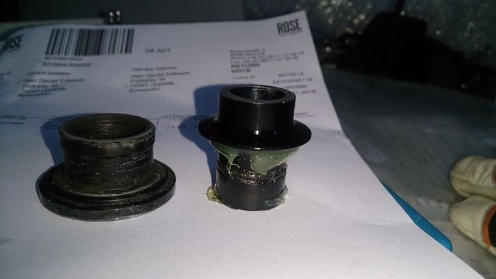

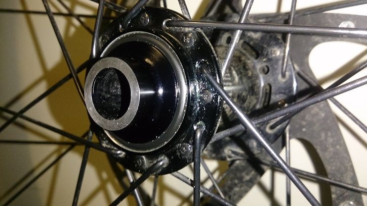

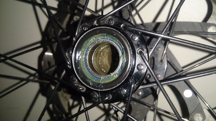

Har haft lite problem att hitta beggade billiga hjul med 20mm/12mm i 29" som extrapar så när jag för andra gången köpte ett par med 15/12 som felaktigt enligt internet skulle gå konvertera från 15 till 20 fram ledsnade jag och köpte en Pike med 15mm istället! Blev ju verkligen billigare än att köpa nya hjul som passar...
Synd bara att mitt existerande Roval-framhjul inte gick konvertera till 15... Var tvärsäker på att åt det hållet kan det ju inte vara några problem! Just det ja.
Fanns absolut inga adaptrar att köpa, men enligt EN endaste person i en lång utländsk tråd skulle det funka med Hope's adaptrar och då jag bor i Hope-staden Uppsala (Velotek) finns det ju massa prylar liggandes i lådorna så JojjeM grävde fram ett par direkt och de passade perfekt med lite modifiering...
Ett 15mm-nav är ju 100 brett och med de nya adaptrarna blev det 100,5 så med lite slipning blev det bra.
Nästa problem var tätningen då de ser totalt olika ut. En 3mm o-ring på varje sida och lite fett löste nästan det problemet. Blev inte riktigt tätt så efter några rundor har jag nu satt dit 4mm istället och det kärvar lite men det lär nog lösa sig efter första rundan :-)
Lär väl märkas om lagren går slut eller nåt, men det går ju alltid byta nav :-)

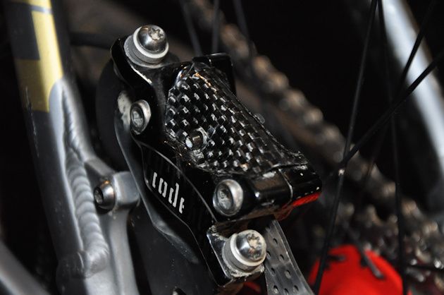

Ser nästan ut som det Danny Hart hade i Champery ;)

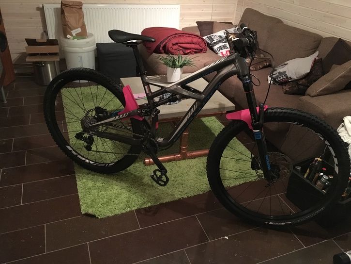

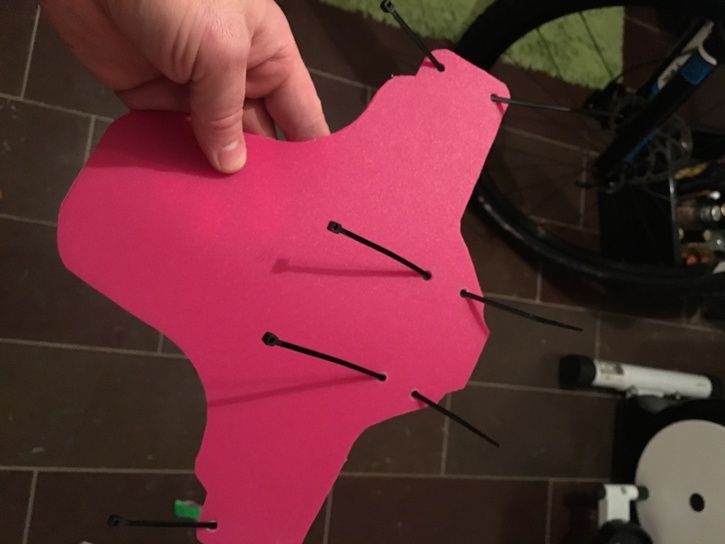

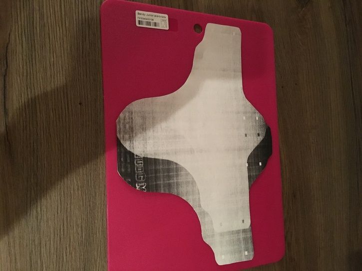

låt era ögon blöda! men funktion före snygghet ;) O de hade ingen annan färg på skärbrädorna på ÖB!!!!

Jag som sågade cykelskärmar i början på 80-talet, har lite svårt att förstå nyttan av de små stumparna? Den främre för lager möjligtvis. Men den bakre sprätter man lätt över!
Snyggt ändå. :) Gjorde liknande lampskärm från stor Cola-firma.

Det enda den bakre skyddar är väl möjligtvis bakdämparen lite.
Fram är det styrlager, innerben och ansiktet som slipper en hel del.
