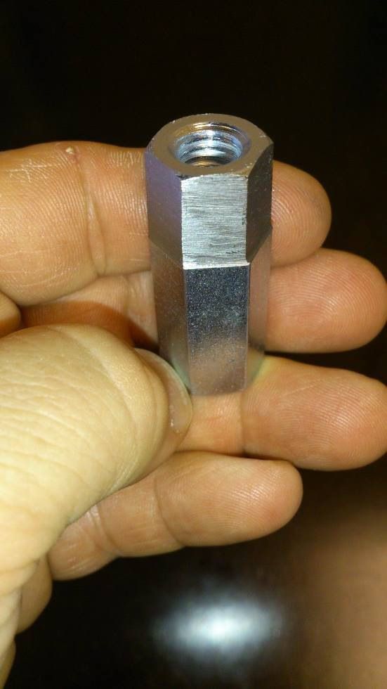

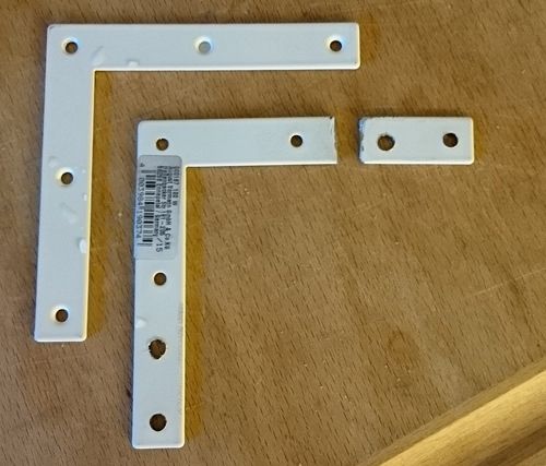

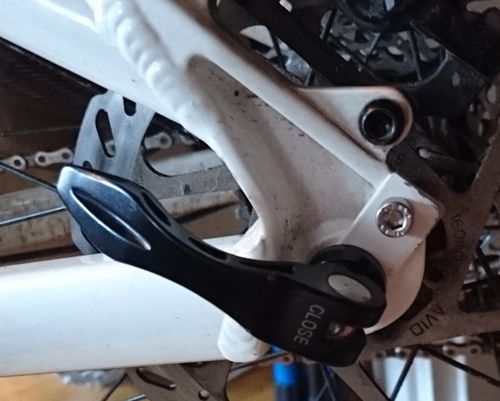

Tjejen har problem med att snabbkopplingen inte låser fast bakhjulet bra nog trots brutalt hård dragen snabbkoppling.
Utbudet av andra vettiga snabbkopplingar till 170 mm axel är också lite dåligt.
Vinkeljärn från Bauhaus, borra hål för att föra igenom snabbkopplingen, och för skruv att fästa i hålet för stänkskärm/pakethållare:
Monterat och klart. Ska tillverka en lika dan bit för andra sidan också:
Bygger ca 1.8mm per sida.

Eveningstar sa:
Snabbkopplingar fungerar otroligt dåligt på fatbikes. Både fram och bakhjul lossnar titt som tätt på min White. (det var lika illa på Nakamurorna)
Hoppas fulmeket fungerar.

Eveningstar sa:
Kan du inte sätta spännbrickor på vardera sida? https://www.wurth.se/produkter/fastmaterial/brickor/spannbrickor/spannbricka/spannbricka-ksb/

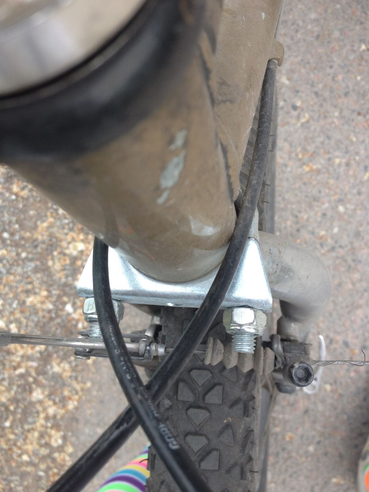

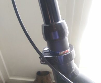

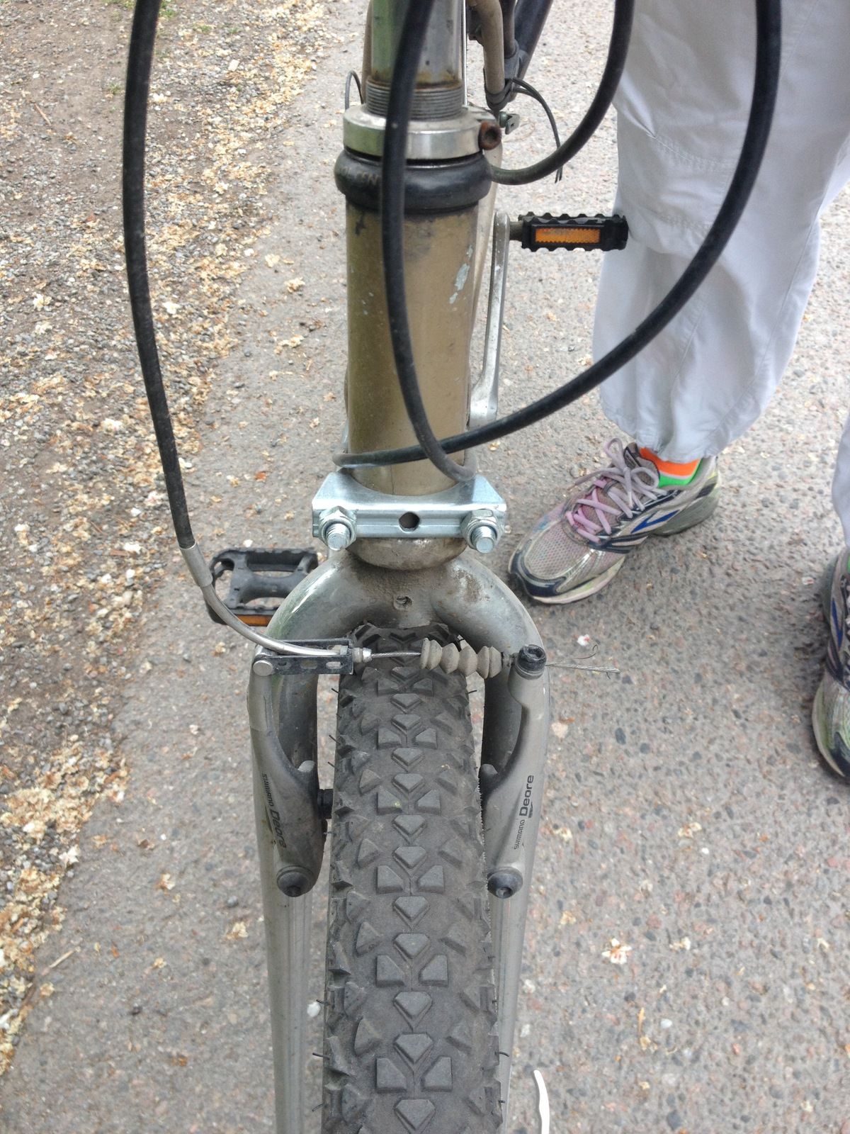

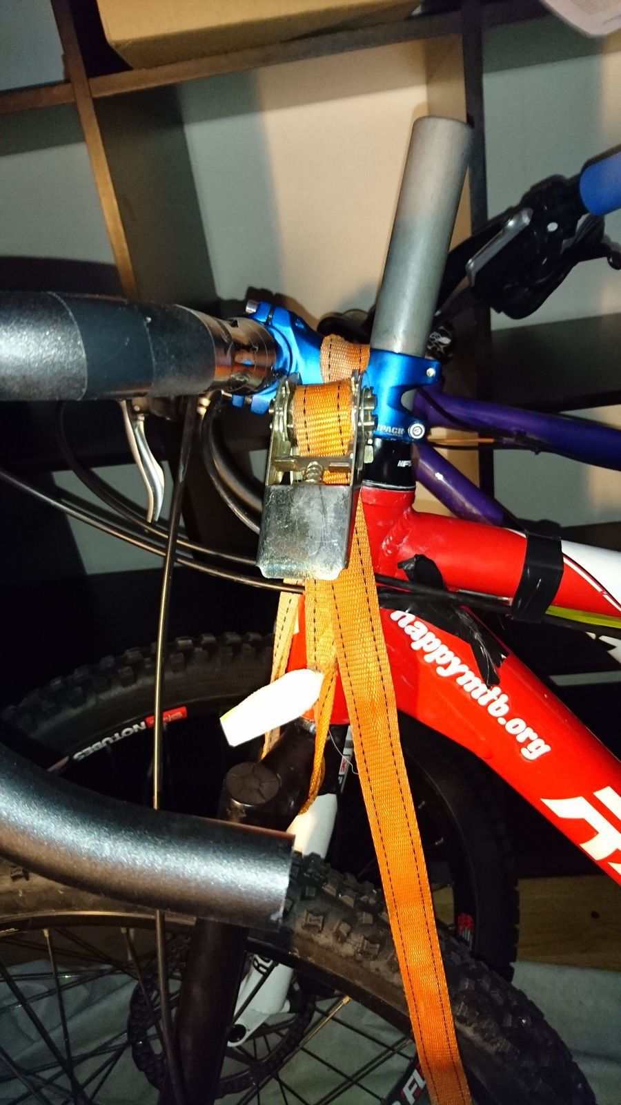

Jag ville ta cykeln till affären för att köpa en rörkap och kapa mitt dumma styrrör. Det var dock lite problematiskt då jag inte kunde spänna styrlagret (pga brist på monterad starnut) och styrlagret glappade betänkligt. Lösningen visade sig vara en buntrem som kunde spännas mellan gaffel och styrstam. Fungerade alldeles utmärkt.
Dagens fulmek-tråden
Visa en bild på hela cykeln -bockstyre och feta däck verkar intressant, eller ser jag fel?
Dessutom, denna nyskapande lösning kan väl få behålla sitt nya namn -buntrem.

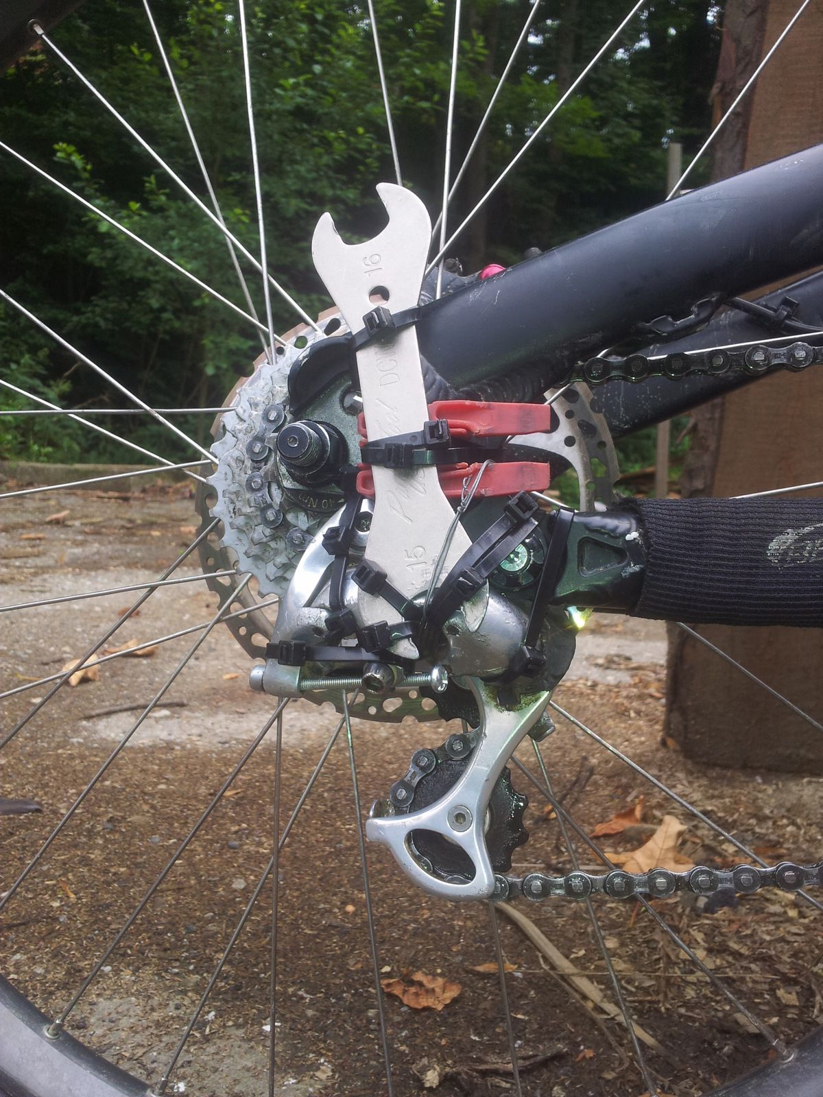

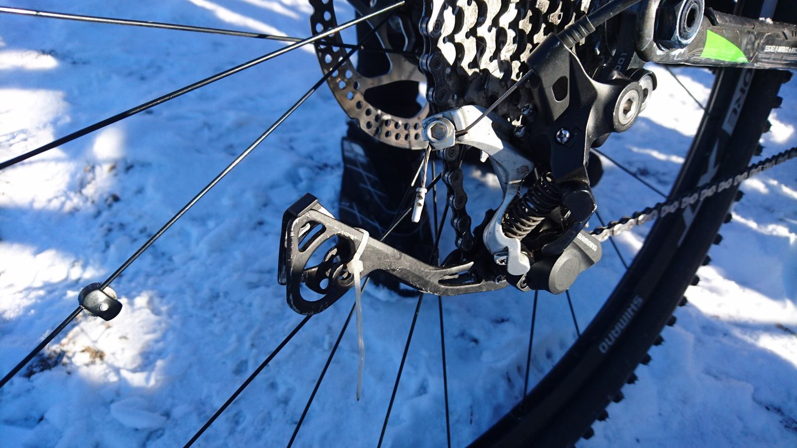

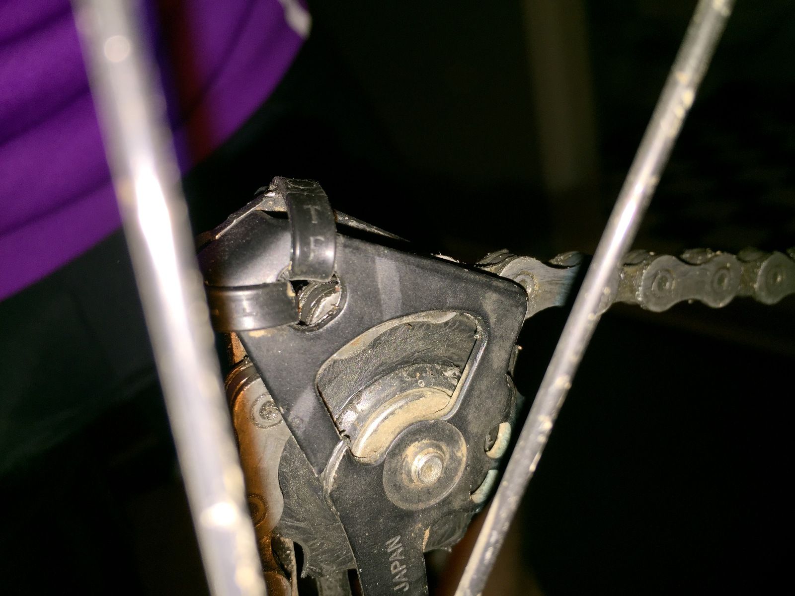

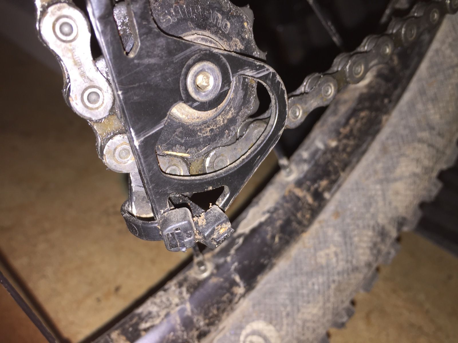

växelknas och jävelskap idag, funkade halvbra i skogen.. Kan man köpa en ny del till en slx-växel eller köper man en komplett ny bakväxel?

Det finns nya cageplattor att köpa. Har själv köpt shortcage till XT för att byta ut longcage som satt orginal. Köpte på Cyclecomponents(Cykelkraft numera). Jämför priset med helt nya bakväxel, behöver du både innre och yttre är det nog knappt lönt på slx.

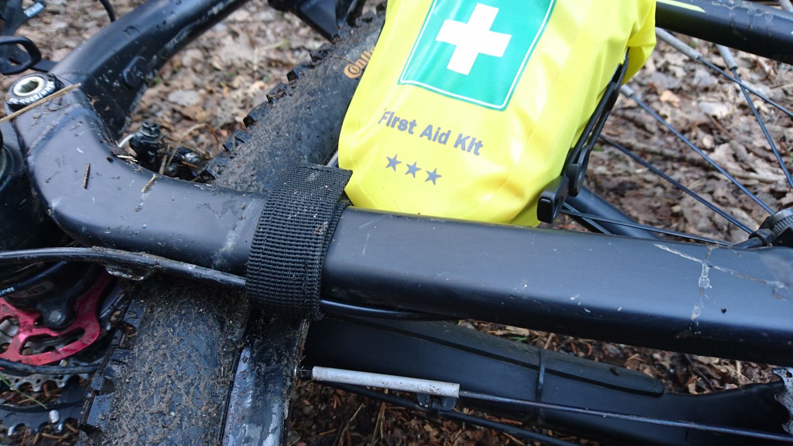

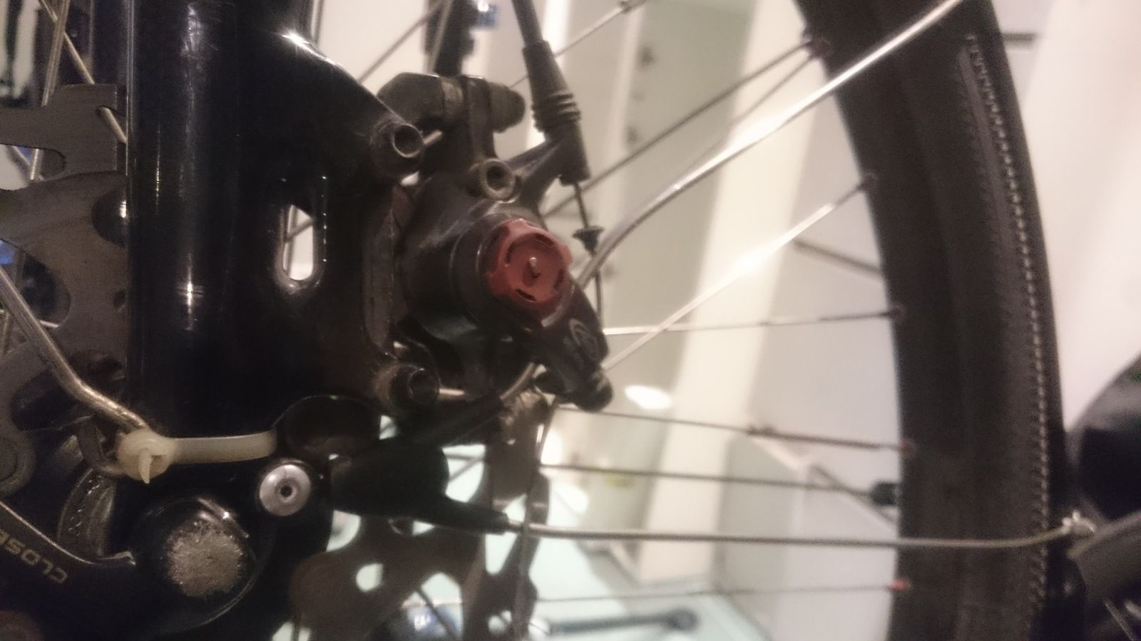

Efter att lokaliserat det durret på morgonens tur till ett slarv från ett tidigare men, där jag glömt att fästa bromsslangen, hittade jag ett kardborrband i första hjälpen kittet.
Så slapp jag nöta sönder slangen :-)

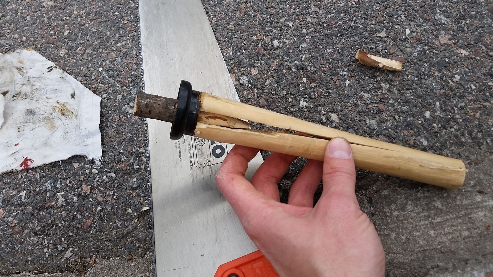

Hemmagjort verktyg för att knacka ur lagerskål för styrlager.
1. Hitta en lagom tjock pinne i hårt trä. (Tror att jag kan ha råkat hitta en ekpinne.)
2. Såga till i lagom längd
3. Klyv den i ena änden
4. Tillverka en kil av en annan pinne
5. Stoppa in pinne ett i styrröret
6. Knacka in kilen i pinne ett tills pinne ett blir tjock nog
7. Knacka loss lagerskålen
(Det gick åt två uppsättningar "verktyg" innan båda skålarna var ute)

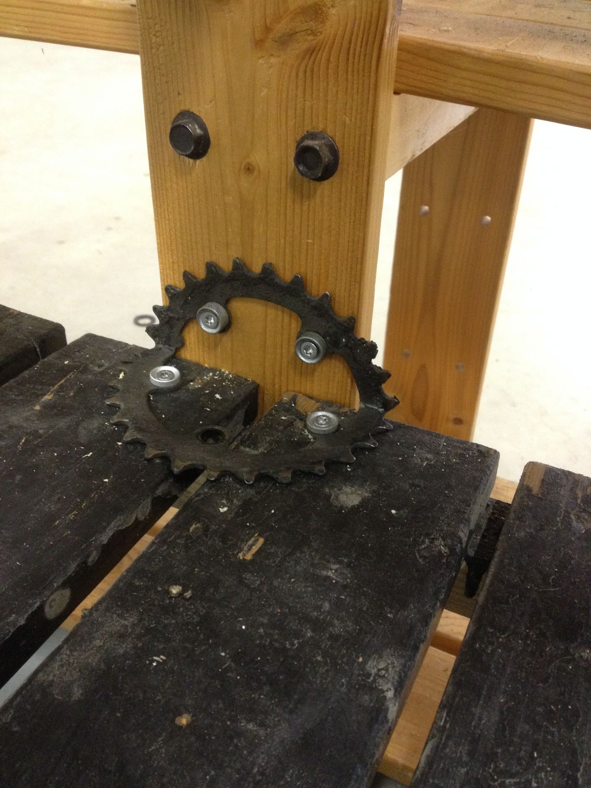

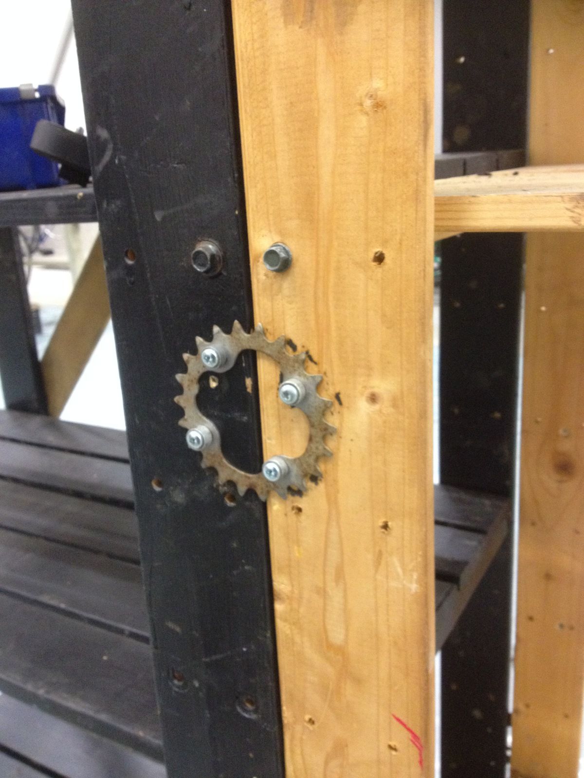

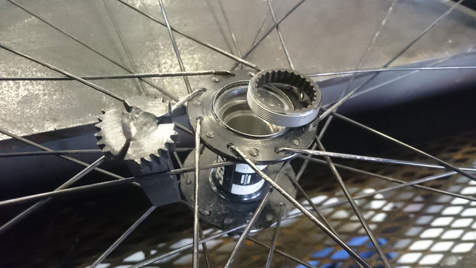

Behövde byta lager, men verktyg till ratchet systemet växer inte på träd. Och hiskeligt dyra är dom.
Hittade som tur var lite gamla kugghjul som passade.
Tiominuter kap och svetsning, sen så kom skiten loss.

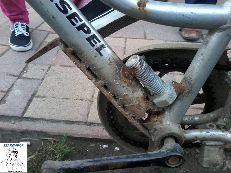

Inte mitt, men brorsans:
Hans älskade gamla Kona har en spricka i styrröret.
Han körde länge utan ngn åtgärd.
När jag började prata om att tvångsskrota den så föreslog han buntband eller slangklämmor..
Under mina vilda protester så letade han fram en riktig rörklammer, som passar så bra att det nästan känns tillförlitligt.
dabac sa:
Klockrent! Bara montera lyset i klammern

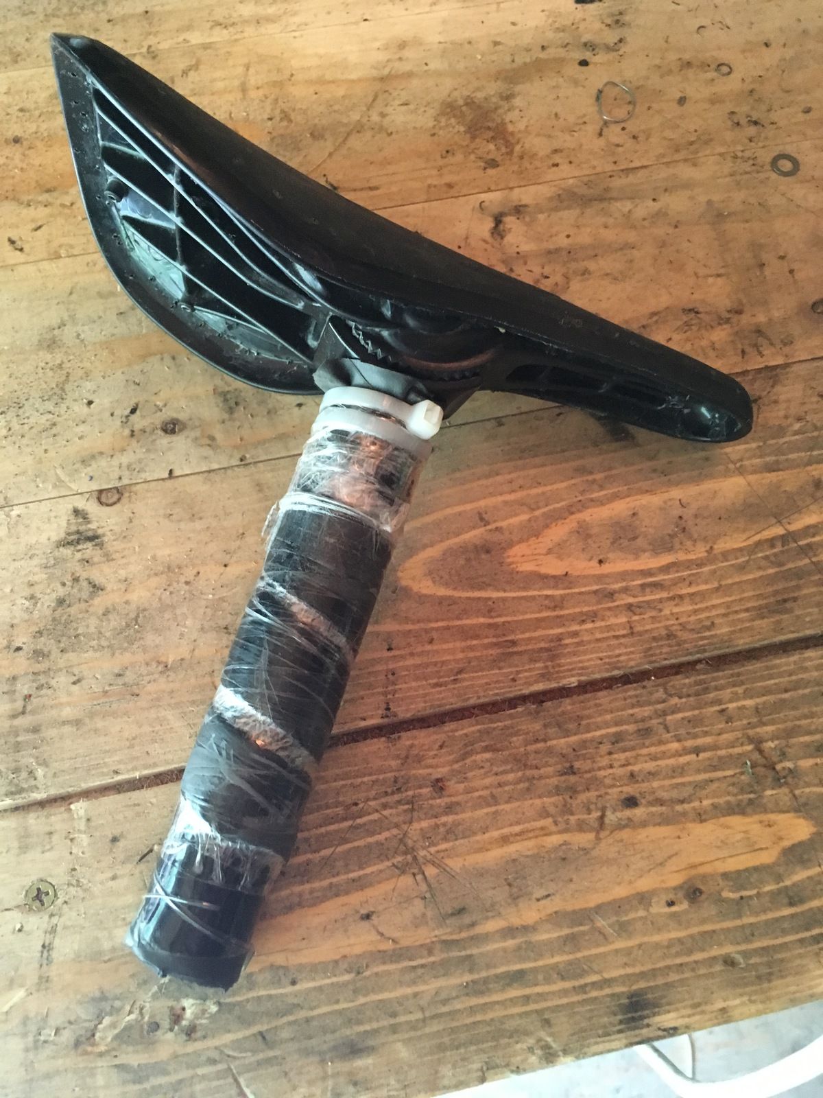

Min hisspinne vill inte men det löste ju sig med bmx sadel+stolpe slang och lite tejp

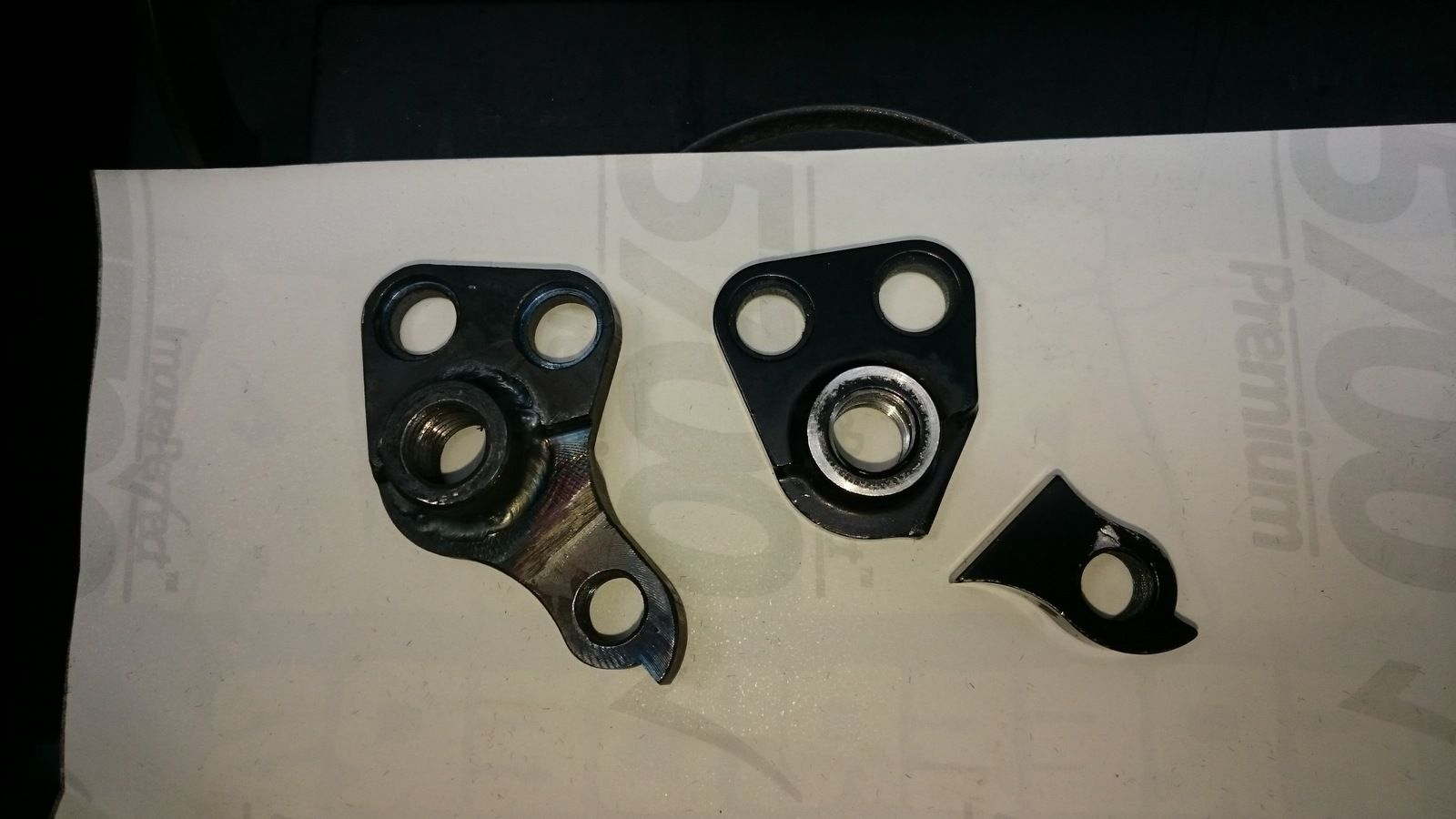

Jag är lite osäker på om jag bör posta min kverulans under ”Visa din misär” eller här, men jag känner att det är lättare att briljera i denna tråd.

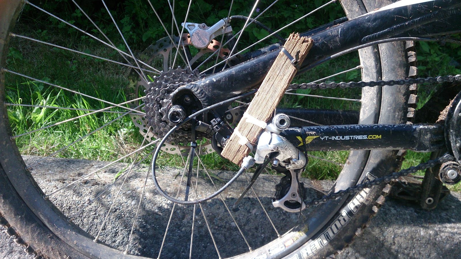

Mina trångmål började redan på downhillsemester i Polen förra året. Redan första dagens åkning resulterade i ett brutet växelöra på min YT Tues. Självfallet hade jag missat att ta med ett sådant i reserv. Eftersom ramtillverkana verkar ha kommit övrens om att göra växelöron så komplicerade och ostandardiserade som möjligt, kunde man glömma att få tag på ett nytt.
Med hjälp av denna skrämmande anordning kunde jag cykla de två åkdagar som det tog att ordna en ersättare till växelörat.
Efter stora mängder språkförbistring lyckades jag få tag på en mekanisk verkstad samt få dem att tillverka ett nytt växelöra för en spottstyver. Jag måste säga att polackerna gjorde ett grymt jobb. Tyvärr misslyckades de med axelgängan (Eller rättare sagt är det YT som misslyckats med att göra en standardgänga (Jag är verkligen besviken på sådant svek från tyskarna)). Detta fick lösas med en medhavd rundfil. Gängan klarar man sig utan.
Så till årets misär. Inför årets downhillresa till Kanada hade jag beställt två växelöron i reserv. Även detta var miserabelt eftersom det inte räcker med att veta årsmodell och modell. YT har även olika växelöron beroende på vilken genereation cykeln tillhör. Något som resulterade i att första beställningen inte passade, varpå den andra höll på att komma för sent.
Detta hade i och för sig kunnat kvitta. Till Kanada anlände cykeln två dagar för sent i en låda som såg ut så här:
Ur lådan hade min påse med reservdelar ramlat och har inte setts sedan dess. Bland dessa fanns mina reservöron. Utan växelöron i reserv, tog det bara ett par dagars åkning i North Shore innan även det nya örat gick av.
Denna lösning gjord av äkta cederträ har nu rullat felfritt i tre dagar i Whistler och spridit gamman hos kanadensarna. För att sprida ytterligare salt i mina sår, ligger YTs generalagent strax utanför Whistler. Dock har de bara tagit hem cyklar sedan 2015 och har således inte mina öron på lager utan måste beställa dessa från Tyskland.
