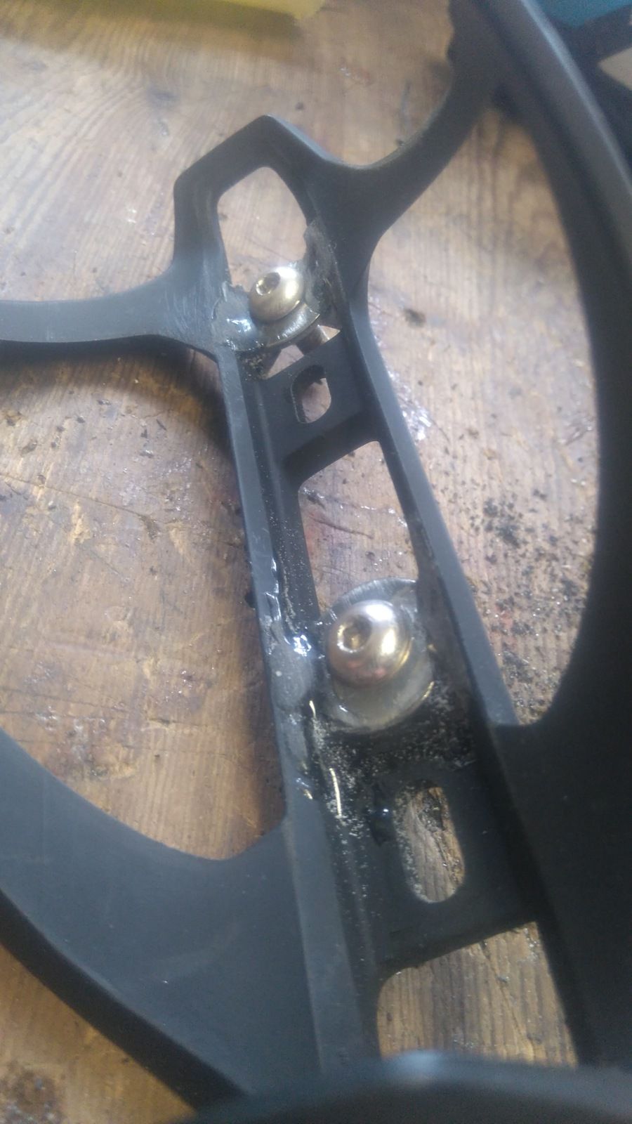

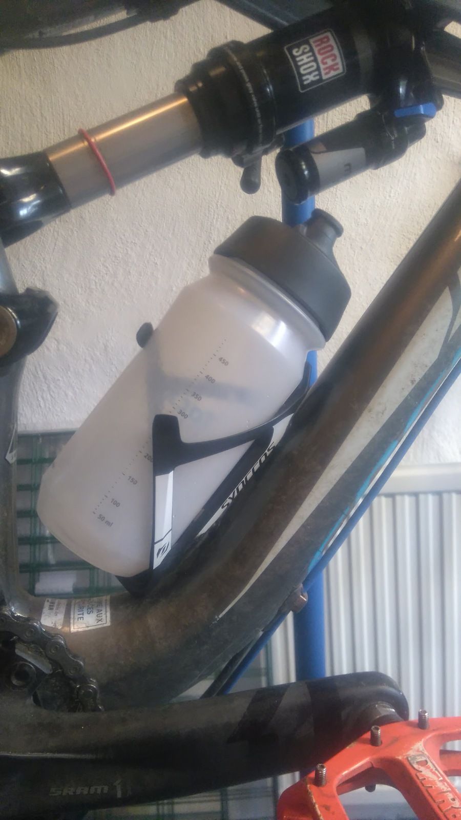

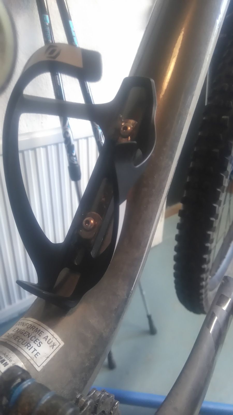

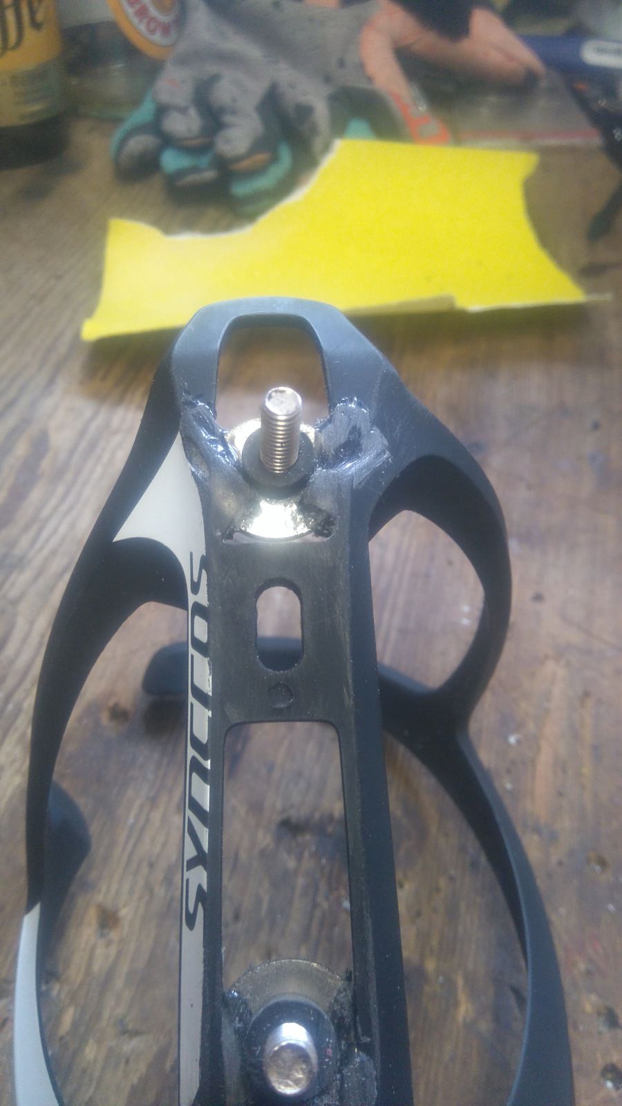

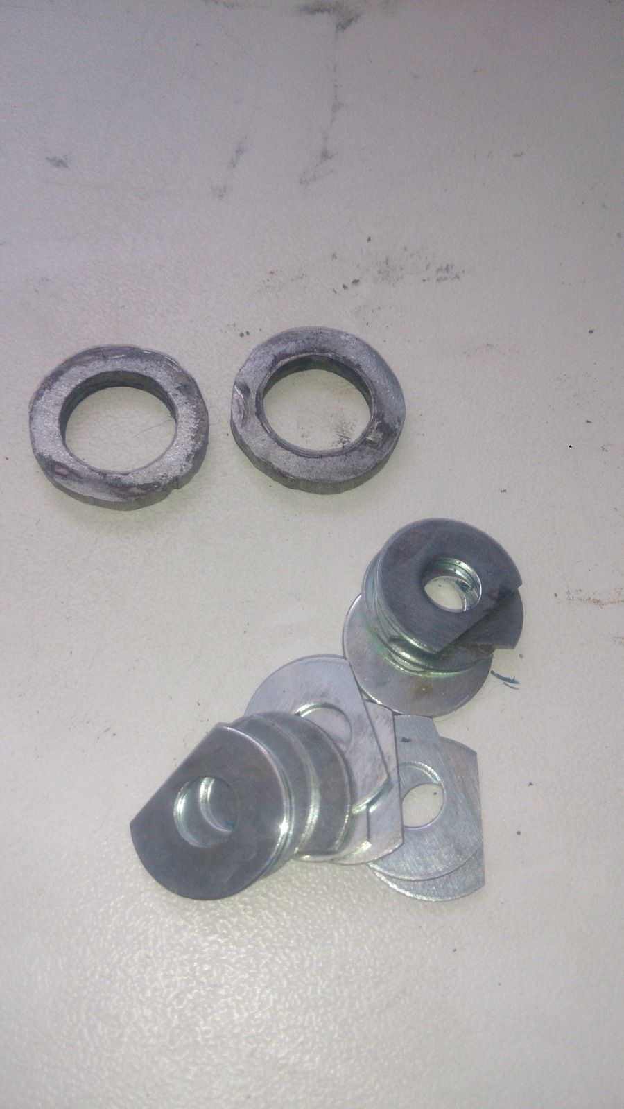

Då jag inte har någon vätskeblåsa längre skaffade jag ett flaskställ. Men eftefsom det skulle sitta på en Specialized så funkade det inge vidare:-(
Då väcktes iden att plasta lite istf att köpa ett nytt swatställ för multum, sagt å gjort filade jag till 2 m6brickor och blandade lite epoxi:-) la även i likte kolfibertrådar som extra armering.
Nu är det ca 1cm mellan flaskan och piggybacken vid full kompretion, innan operationen gick inte ens flaskan in för dämparen;-)

Betydligt mer fin- än fulmek! =)

Säger du det så?
Får se hur länge det håller bara?

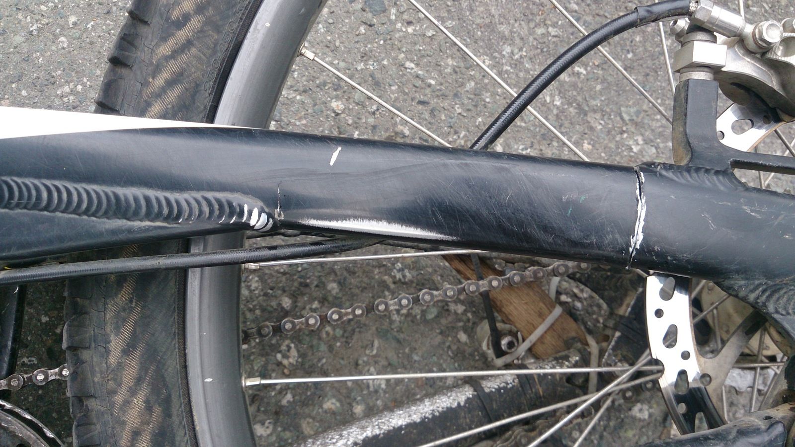

Mitt fulmek höll visst bättre än ramen. 7 dagars åkning höll det. Men då blev jag iofs tvungen att byta ut två buntband efter en krasch. Dessutom hade det lyckats bli sprickbildning på tre andra ställen i baksvingen.
Det fick bli hyrcykel sista dagarna i Whistler trots allt.
Någon som har en ram till salu?

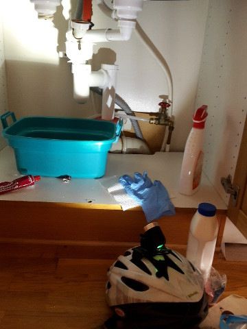

Fulmek åt andra hållet cykel=>huset. Hittade ingen bra bygglampa i garaget, såg mig runt och hittade lösningen.
(kör bara på lågeffekt, dom behöver kylningen av fartvinden på max)

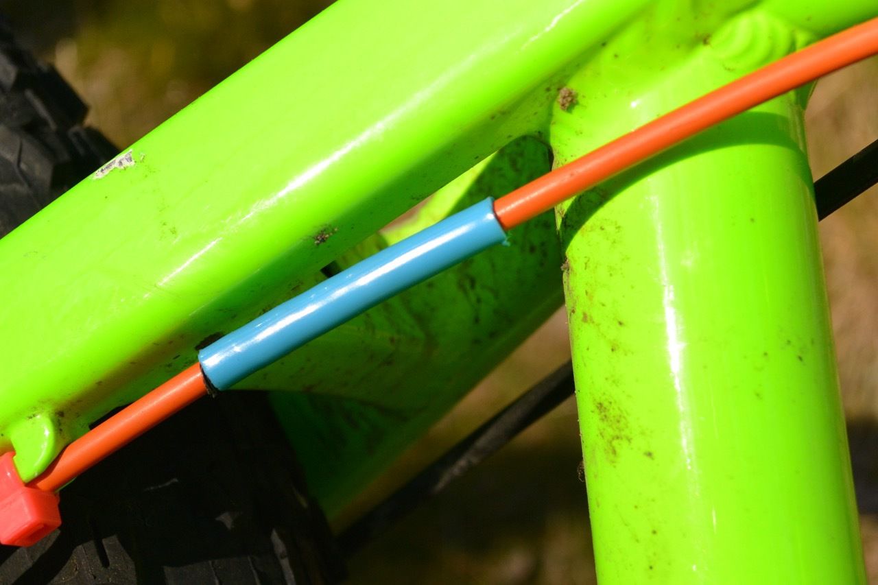

Behövde nytt hölje, och alla som fanns hemma var för korta, så jag skarvade ihop två stumpar.
Jag slaktade en ändhylsa och tog den lilla mässingsnippeln och lade den mellan höljena, drog runt ett par varv med eltejp, och krängde slutligen över en bit tryckluftsslang för stabilitetens skull.
Funkar skitbra

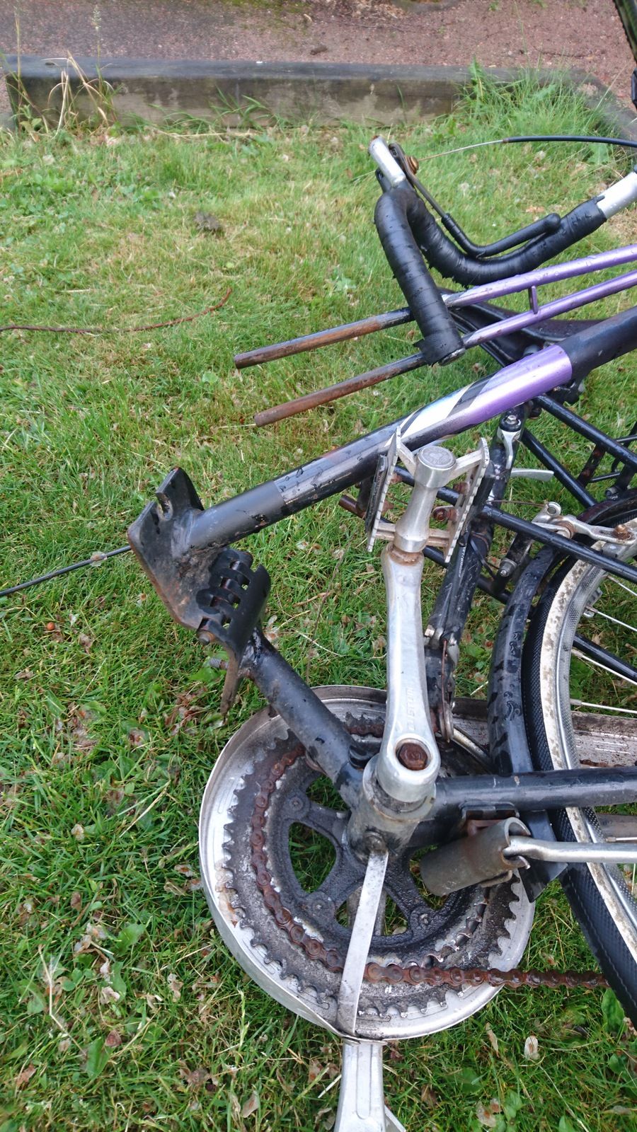

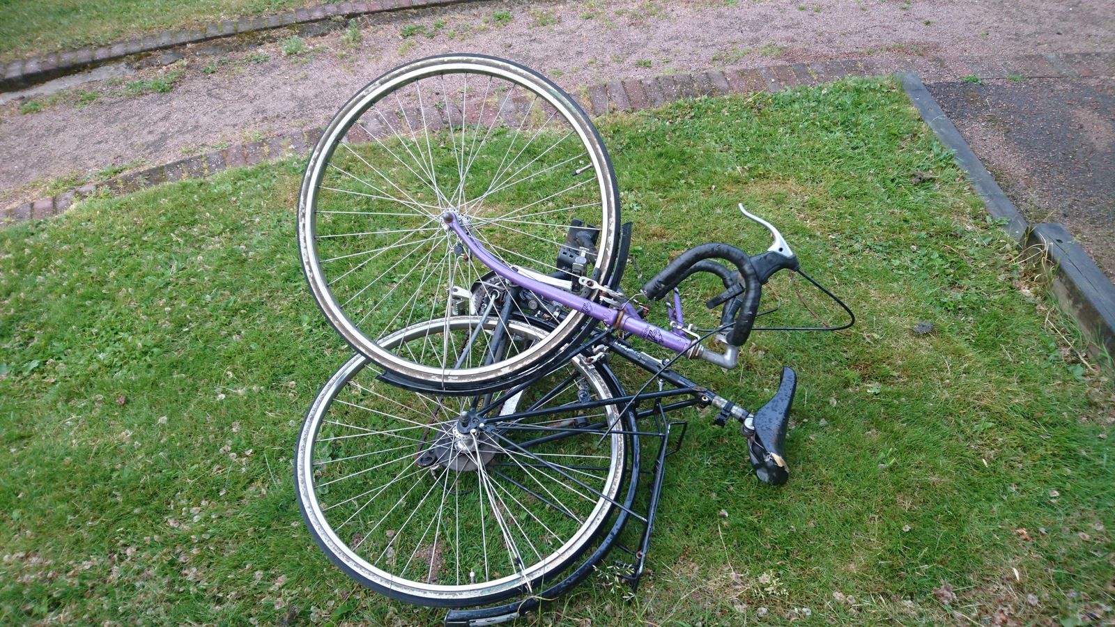

Boromir sa:

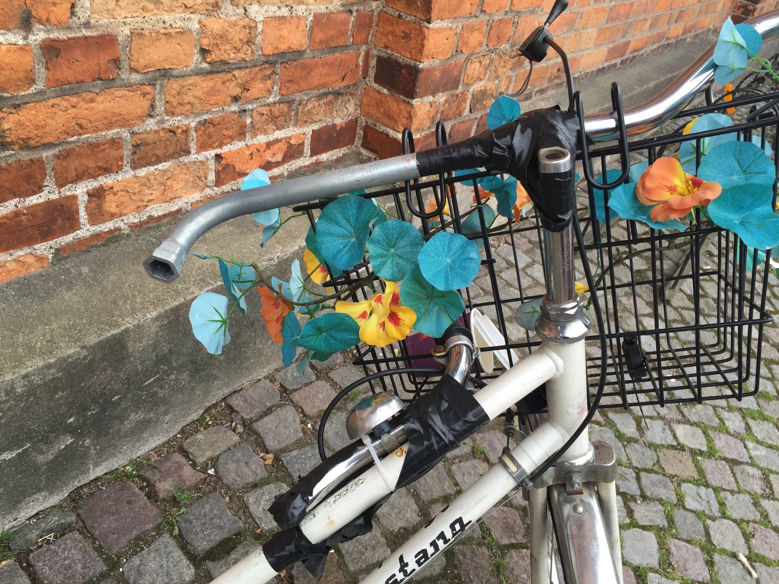

Inte mitt, men väl värt att visas här!
/T
Det var ett riktigt fulmek! Fantastiskt att man istället för att flytta ringklockan från den avböjda delen av styret till den del som fortfarande sitter fast, valt att sätta fast stumpen med ringklockan på ramen! :-)
Det där måste vara en tvåminuterslagning.

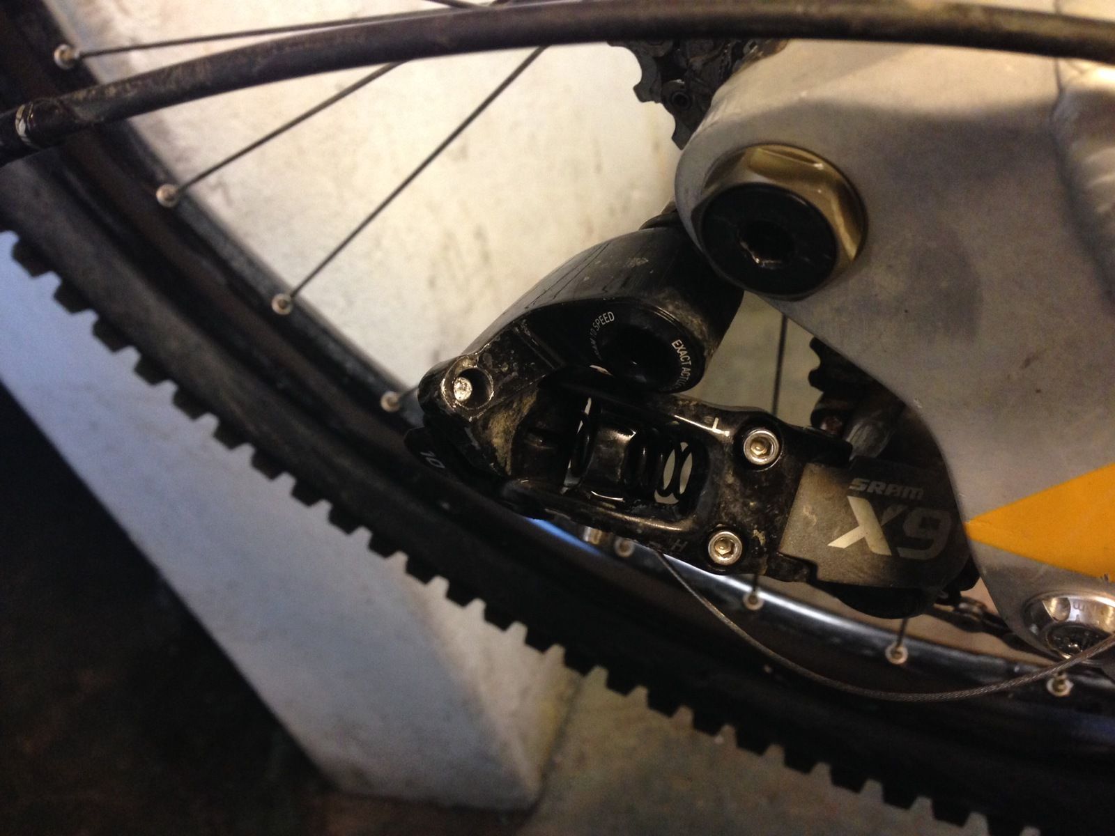

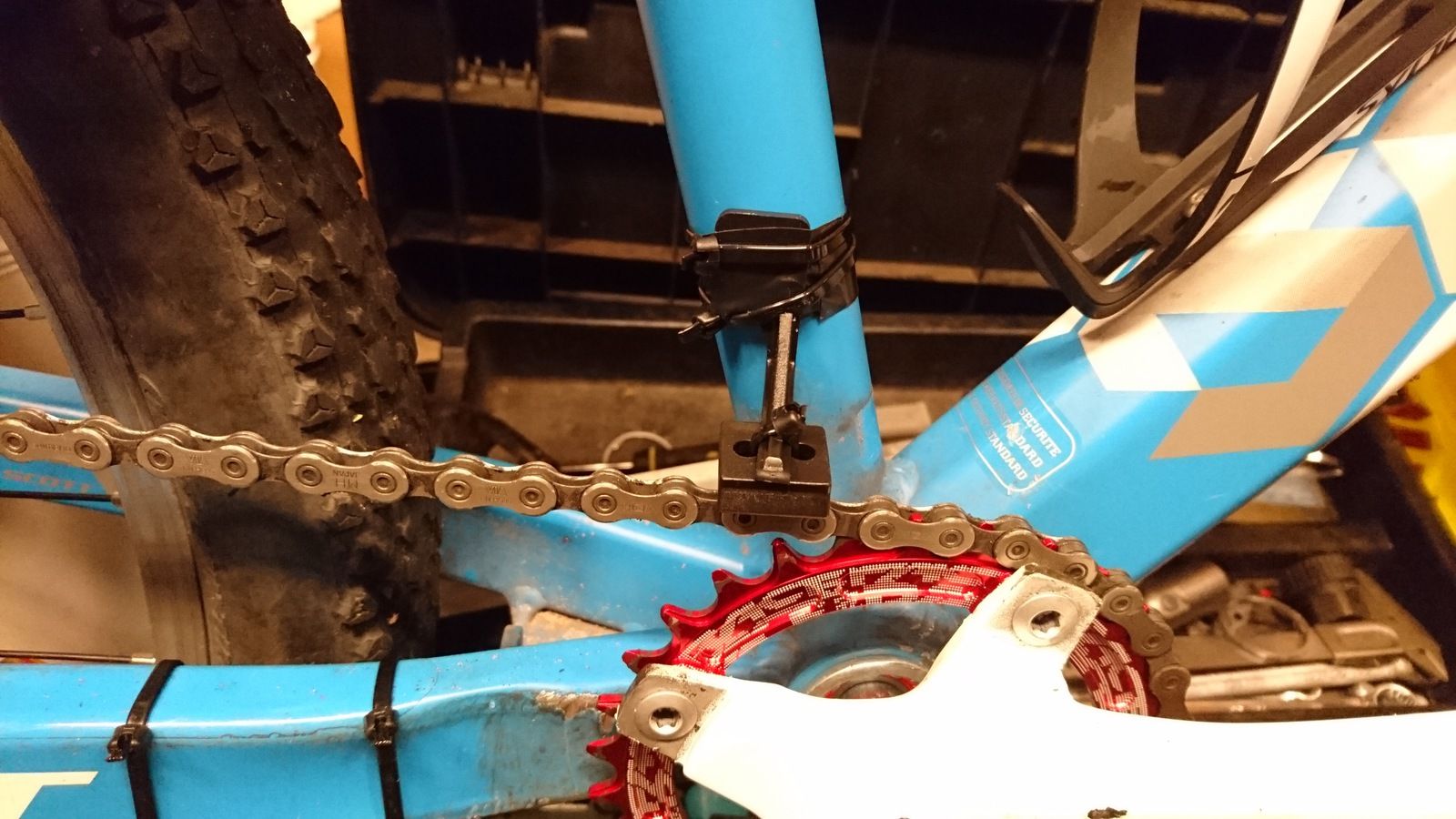

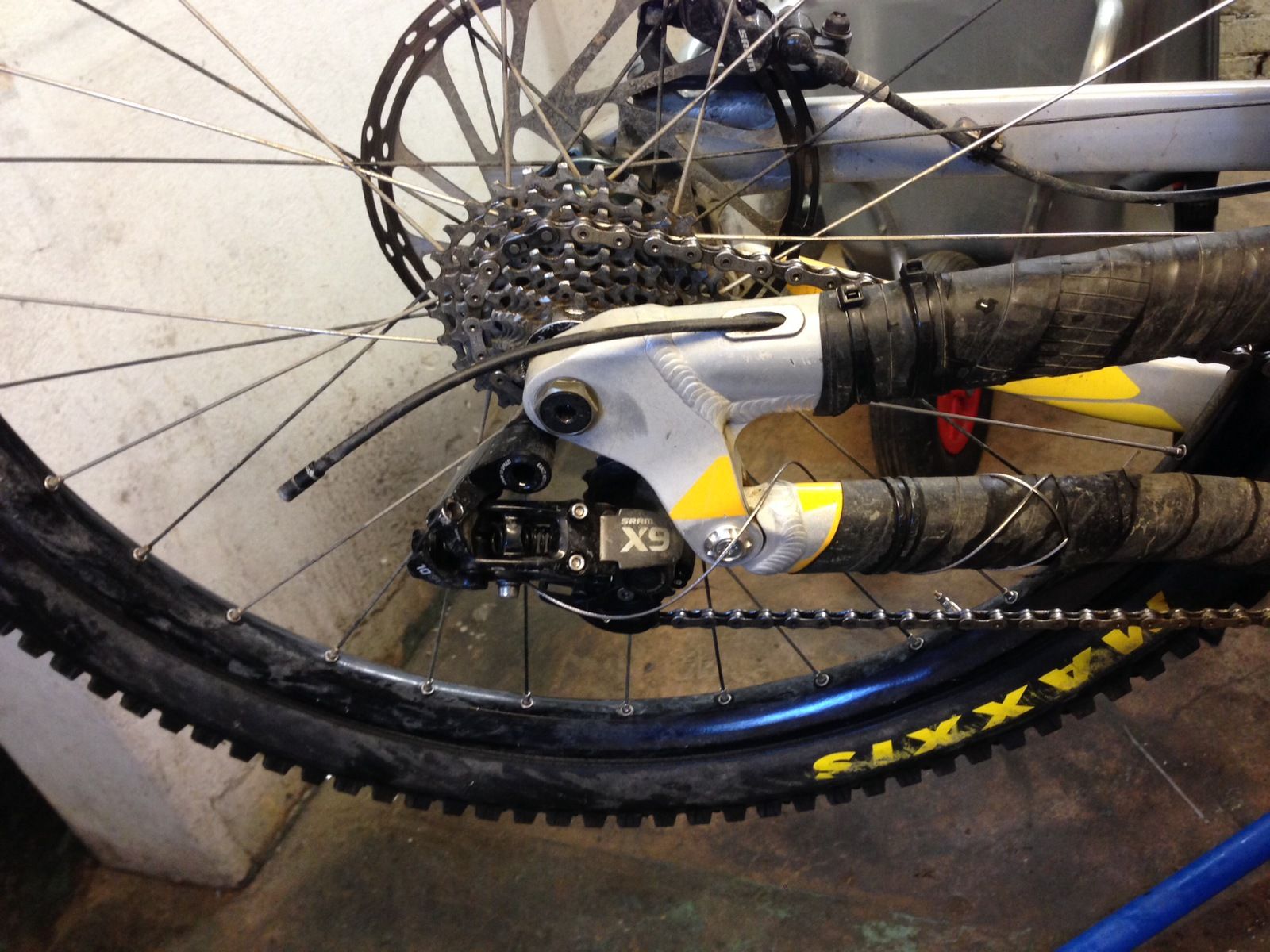

CFBC presterar här ett premium fulmek.
Min DH har en ful ovana i att den väldigt ofta har av växelvajern. Denna gång valde den att göra så när vi ägnade oss åt att åka varv i Åres högzon. Ett smutt sätt att fulmeka sig en lättrampad växel är trä in växelvajern på andra hållet och skruva fast den på lämplig växel. Dvs att stoppet som normalt sitter i reglaget stoppar varjern där höjet normalt går in i växeln. När vajern går av kommer den tvinna upp sig och vara mycket svår att trä igenom själva växeln. Detta är däremot inget problem eftersom man kan fulmeka sig en avbitare med hjälp av en flathuvudskruvmejsel och två större stenar.
Nöden har ingen lag.

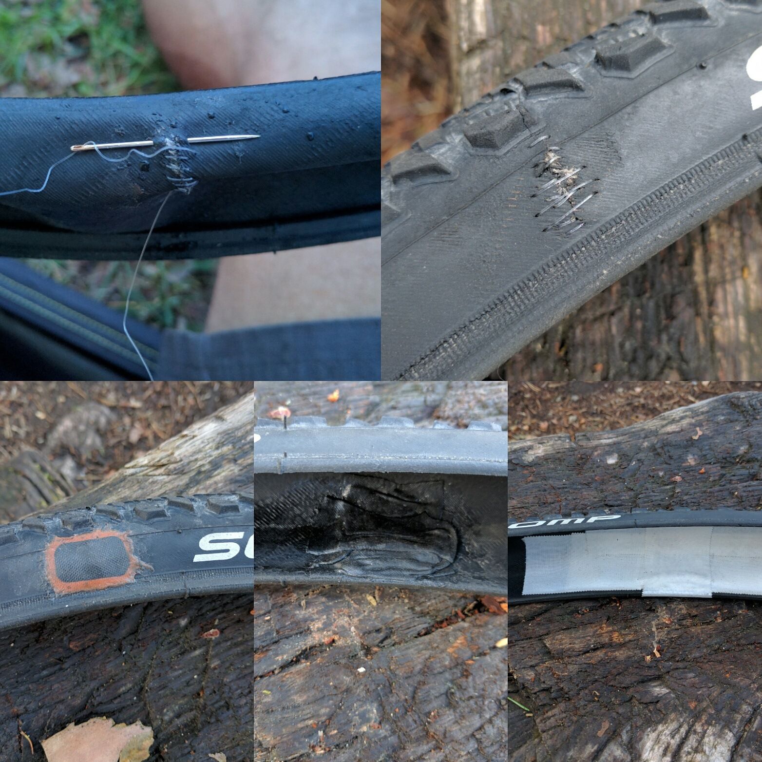

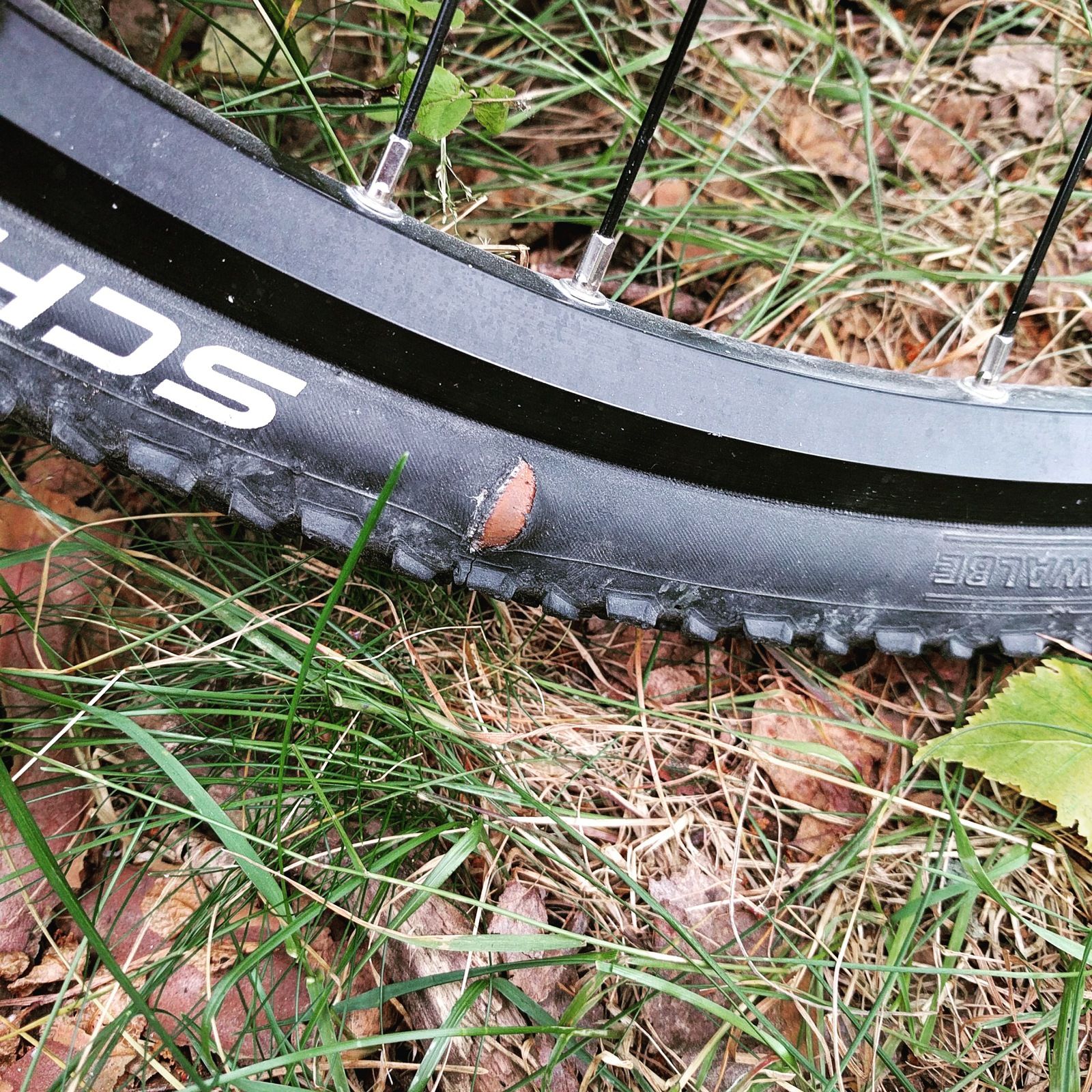

Har varit ute och cykeltourat och körde på en delvis nedgrävd taggtråd på en traktorväg långt ut i spenaten. Det blev en rejäl reva i däckssidan och jag tänkte att något måste jag göra för att ta mig till nattens tältplats 15km bort.
En lagningslapp på insidan däcket fick bli snabblösningen som med lite försiktigt cyklande, hur man nu gör det med 45kg cykel inkl packning på allt annat än optimalt underlag, faktiskt höll.
Eftersom jag fortfarande var 26km från närmsta cykelaffär tänkte jag att det skulle krävas något mer för att det skulle hålla.
Upphittad fiskelina, lagningslappar, vulk- och sporttejp pysslades med under kvällen.
Tog mig på asfalt till cykelaffären och fick tag i ett nytt däck. Orkade inte byta så länge fulmeket höll.
Körde sen på som vanligt hela dagen och även idag. 18mil and counting.
Men nu är jag hemma och har ju redan ett nytt däck, så det blir byte när cykeln ska tvättas/servas efter 16dagars touring.

J-t snygg och funktionell lagning.
Men vad är det för fuldäck som verkar ha en tjocklek på ca 0,0001 m m i sidoväggen?
Någon Schwalbe-modell?

Schwalbe CX Comp, så ett "budgetdäck".
Tror dock inget däck hade klarat den där taggtråd. Den fastnade i däcket, men den låg nedgrävd så det tjocka till rätt bra när den släppte efter att ha följt med däcket runt en bit.
Har kört en hel del på traktor/timmervägar med stora vassa stenar utan problem trots 45kg cykel inkl all packning.
Så nöjd med däcken att det nya jag köpte blev ett likadant då dom råkade ha det på närmsta affär.

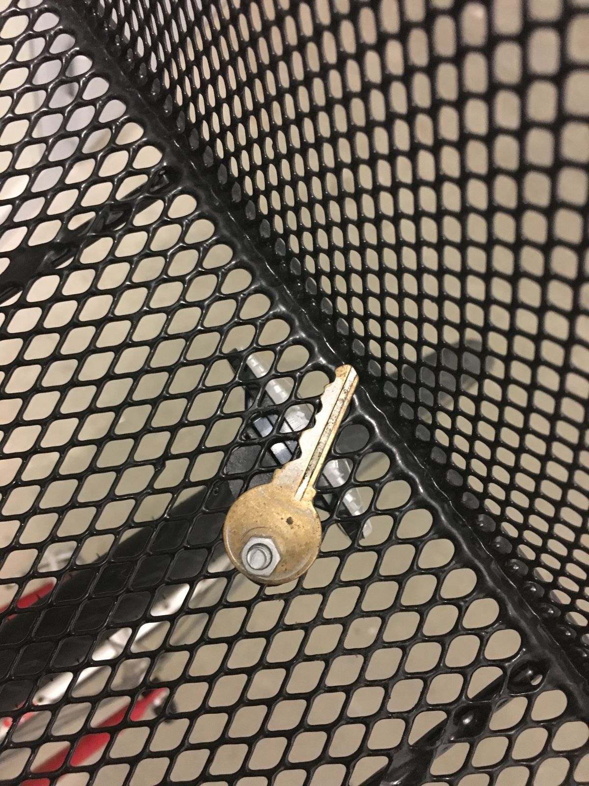

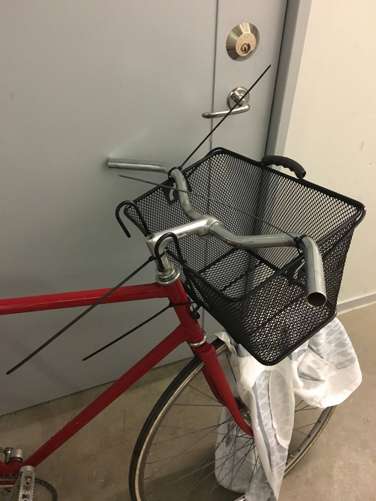

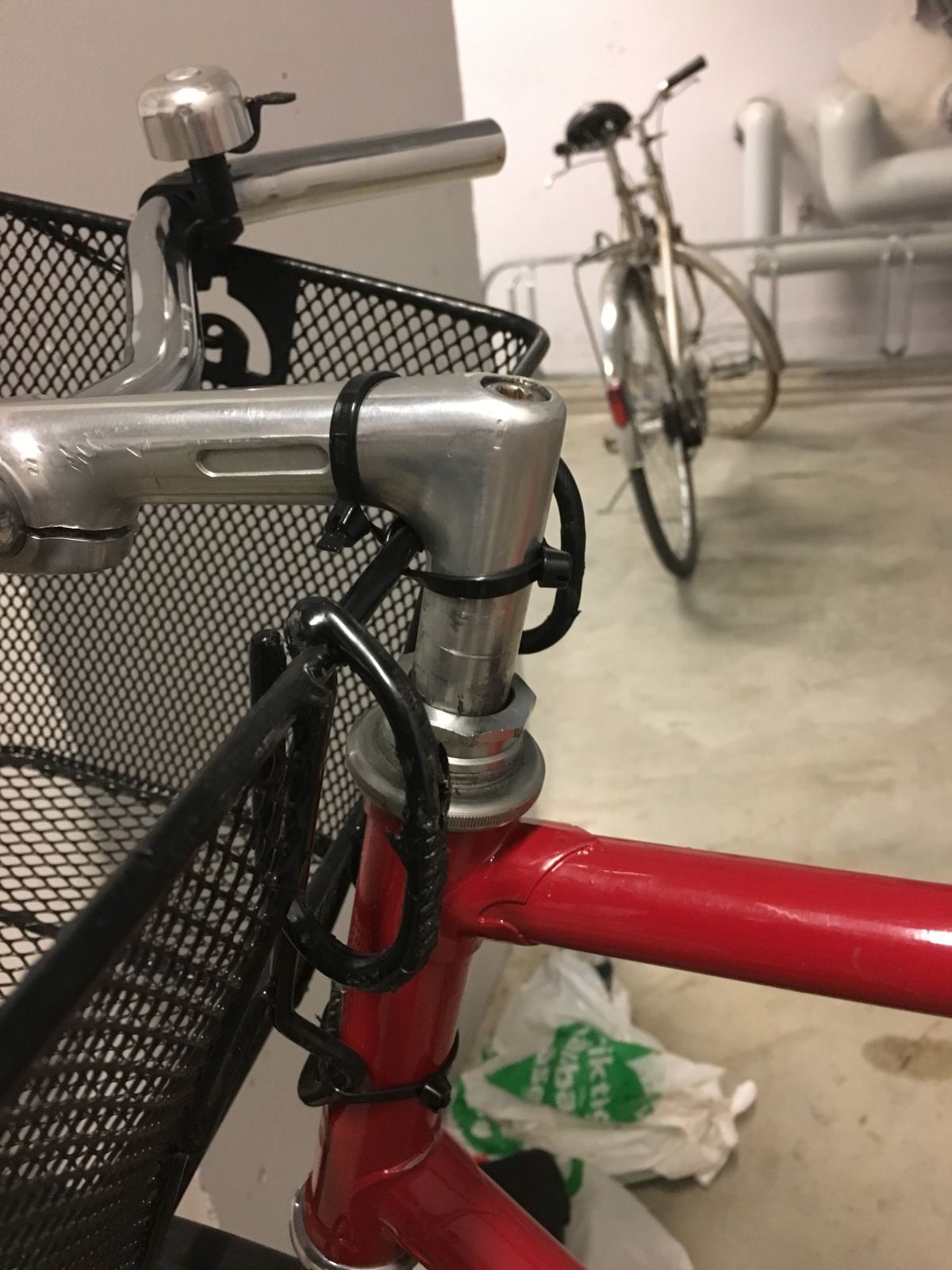

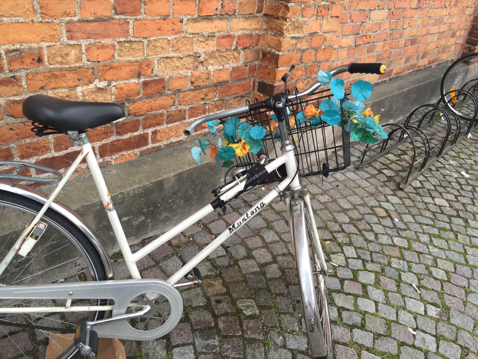

Dumpar flaket till förmån av en korg! Men den passa inte riktigt men lite våld och buntband så sitter den där?

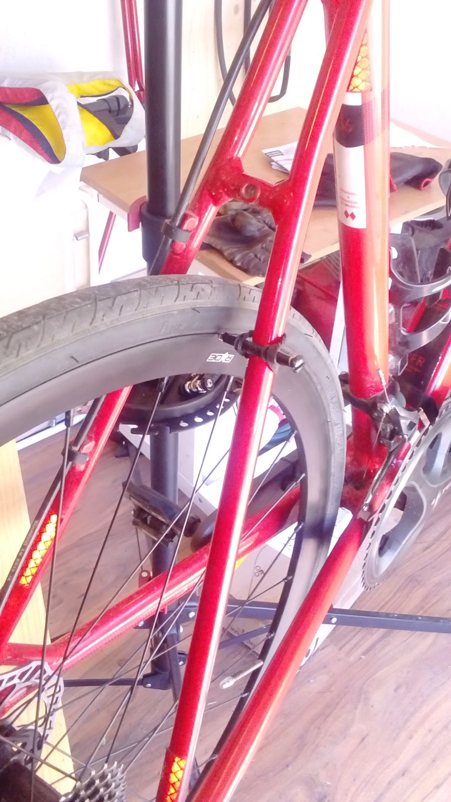

Fulmek eller standardmek?
Fick till min förvåning hjulet rakt, i centrum för 'vågen' var den eker som har märken av växeln sen jag trampade loss den o fick in den i hjulet.
Dagens fulmek-tråden
Fint fulmek Adam K.
Jag gör liknande men kör med plast-strips.
Ta av däcket så kan du rikta mer noggrannt, sägs det.

Tyvärr har ena brickan lossnat:-( den höll inte när jag hade cykeln på axeln å råkade trycka till lite på hållaren. Så gör om gör rätt får det bli på detta:-)

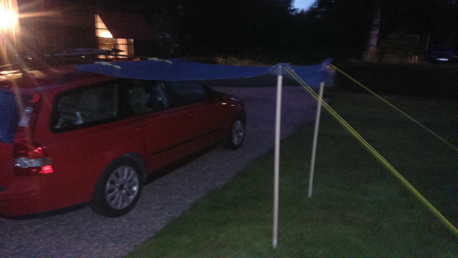

Jag ville ha en markis lr liknande som man har till husvagnar. Det var cpdyrt så jag fixade lite själv. Har kostat 40kr för 3st kvastskafft 2st 5" spik och ett tältpinnepaket på Jula för 80kr.
Materialet är Sika pvcduk från skräpsäcken(massa småbitar ihop svetsade)
Markisen gårut 2m från bilen.
Har bara torrcampat på gården än så får se hur den funkar i verklighet på semestern.
