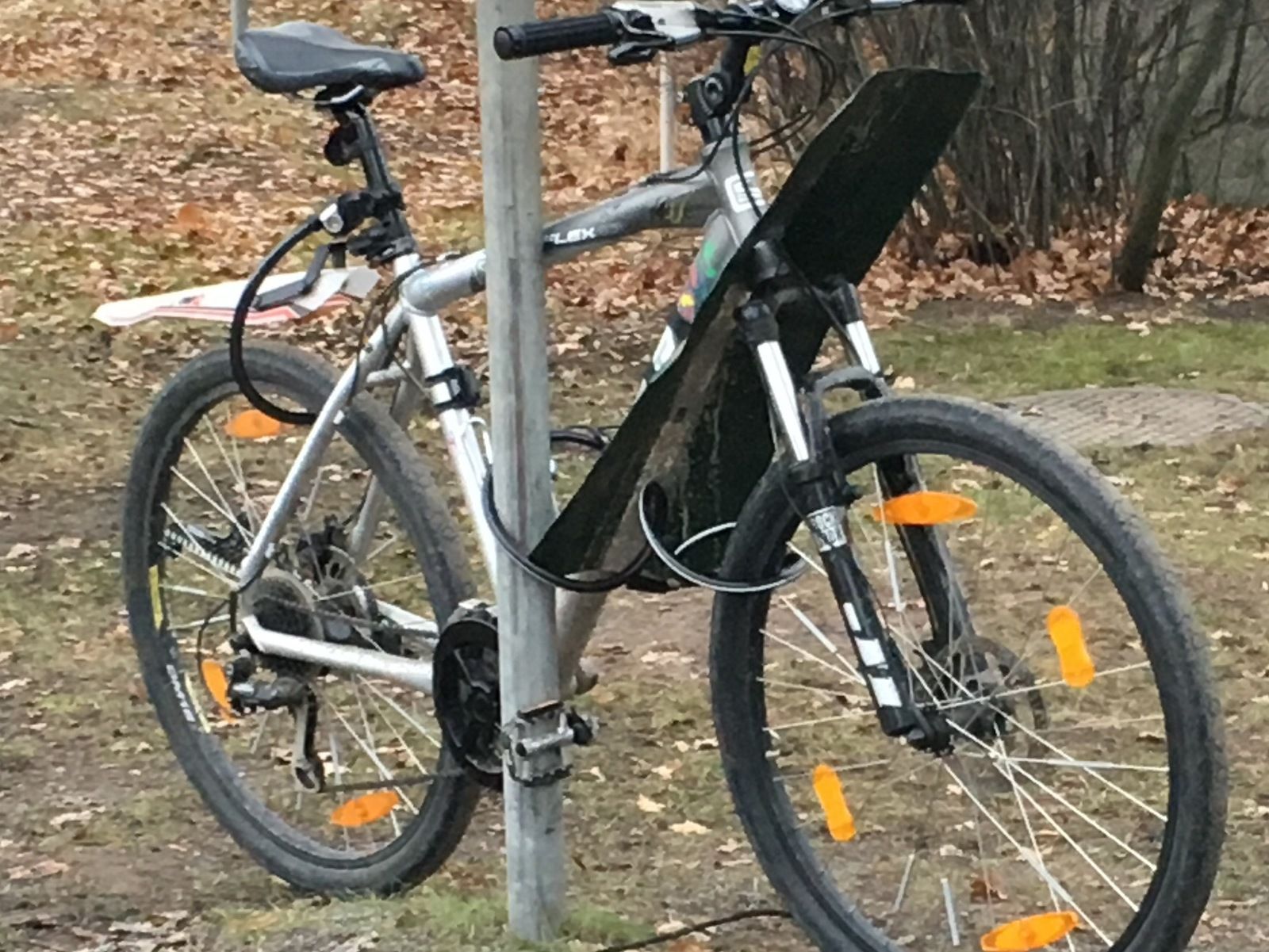

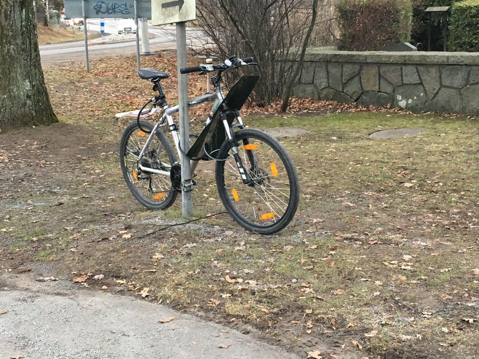

Tackar för tipset, 42Hz!
Verkar som det sitter en cyklist på Mieles dammsugaravdelning, det är ju inte klokt va bra det passar!

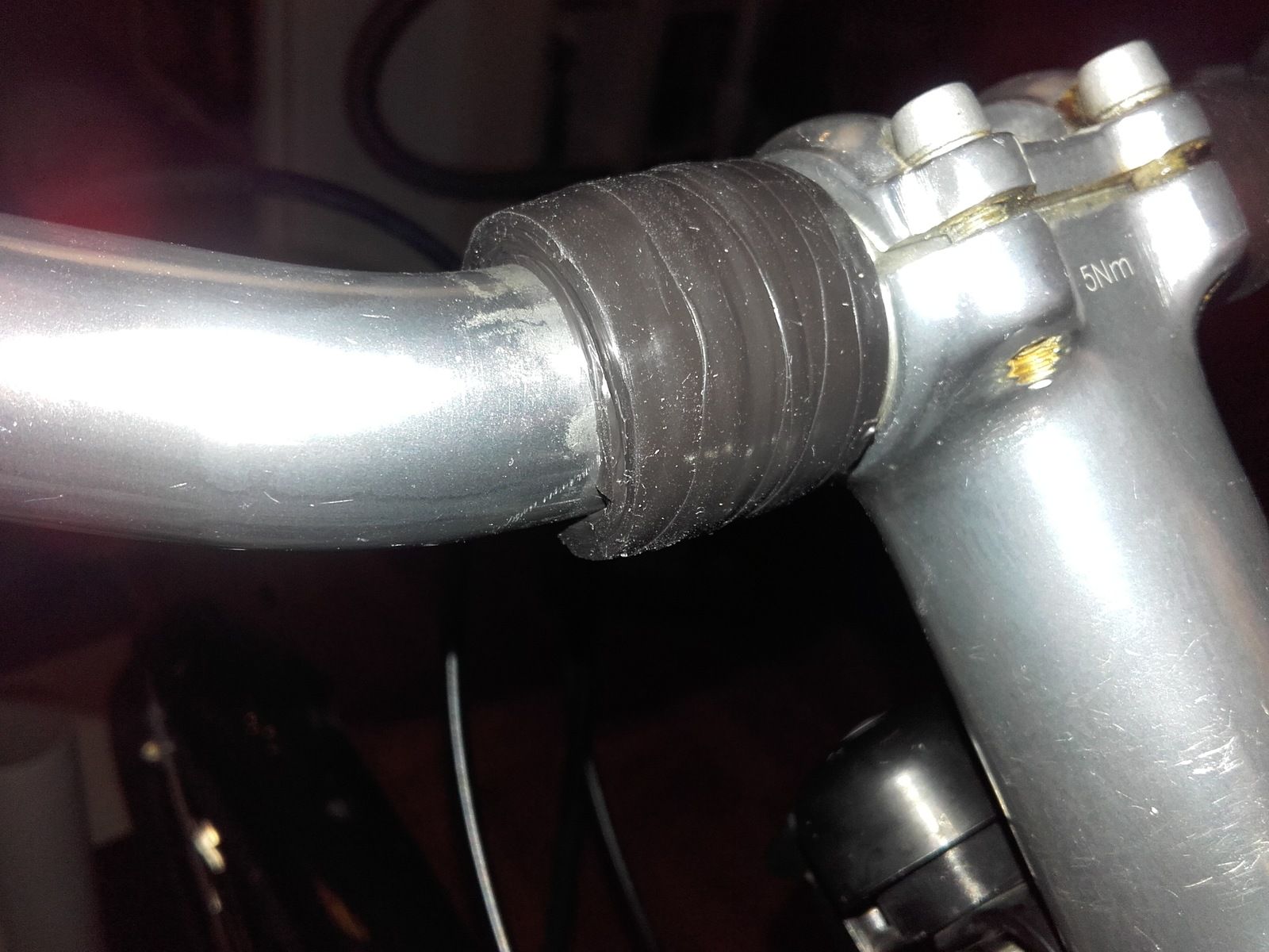

Trött på att fippla med diverse improviserade adaptrar för att fästa lampor på smala styren så vulktejpade jag nu en förtjockning istället. Två av styrerna var speciellt jobbiga innan då avsmalningen från 25 till 22mm var precis där jag ville ha lamporna, nunär set jämntjockt. Enda nackdelen, eller för vissa kanske en fördel, är att gummiytan är lite klibbig varför lampan sitter väldigt stabilt.
Jag valde att tejpa en lite bredare yta för att sen skära bort kanterna för att få det lite snyggare.

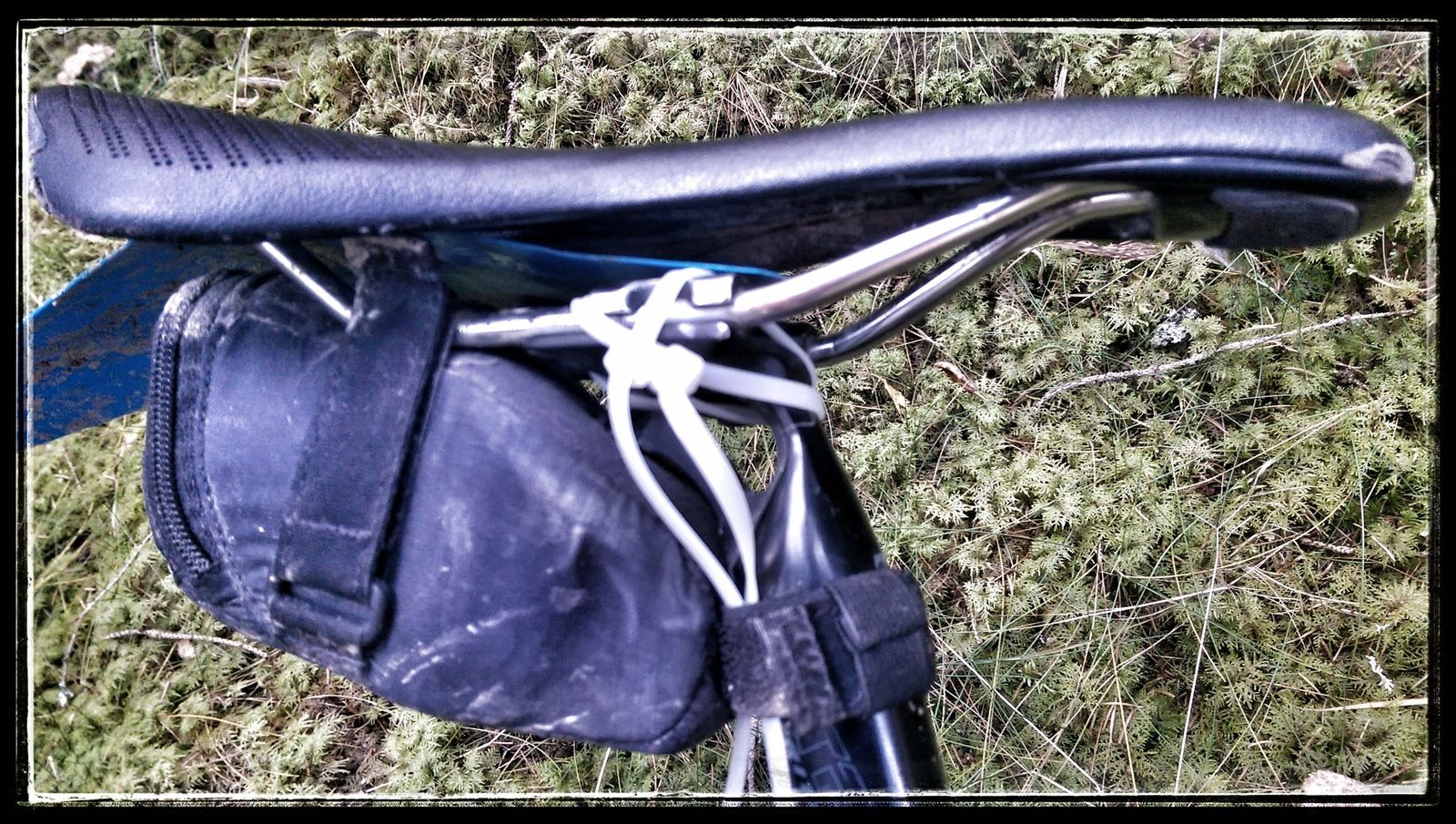

Glad att jag hade med buntband så sadeln åtminstone satt fast efter att ena fästbulten gick av. 3,5 mil stående cykling med lite vila på en ostabil sadel blev det för att komma hem.

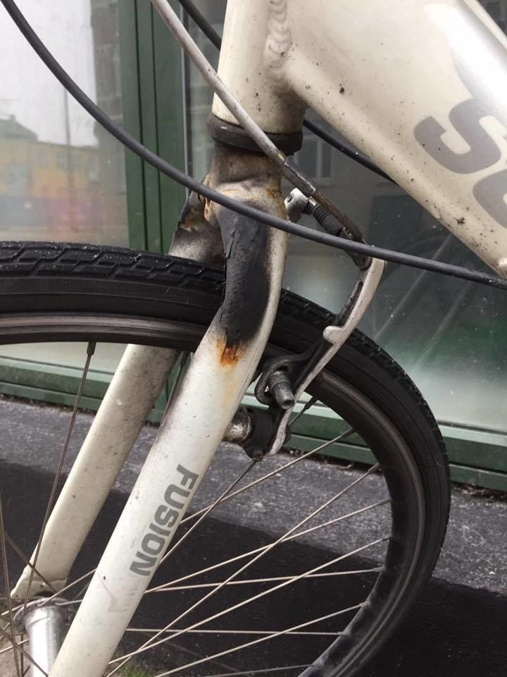

Haha. Hur fan gick tankegångarna där? Det är ju en sak att ha en felvänd gaffel utan att tänka på det..men den där ägaren verkar ha insett att något va fel o klurat ut en lösning. 10sek bildgooglande på cykel hade iaf visat att bromsen satt på fel sida o då borde poletten trillat ner.
...eller hade han först bockat gaffel och sen vänt bromsen:)

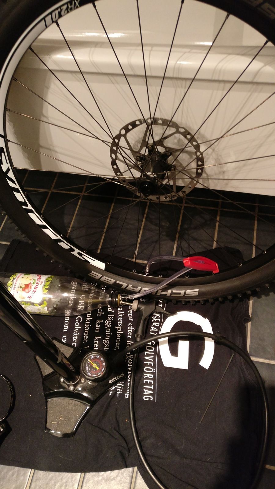

Efter att ha kört nåt pass med dubbisarna så insåg jag att det var läge för tubeless även på vinterhjulen. Då det inte alls gick med spännband runt hjulet för att kunna få nåt tryck, så var det läge för nåt annat. Kom och tänka på nåt klipp man sett på tuben långt tillbaka. Efter att ha rotat i lådorna så insåg jag att allt fanns utom slangen till flaskan. Snabb vända till Bauhaus där man spenderade hela 2,38 kr gjorde att det bara var lite pillrande kvar.. Så efter en hel del läcksök på den underbara konstruktionen så kan jag konstatera att detta fungerar alldeles utmärkt.

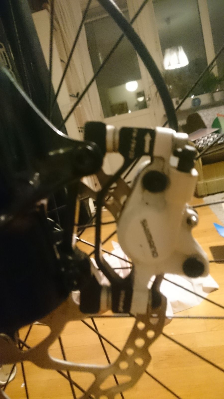

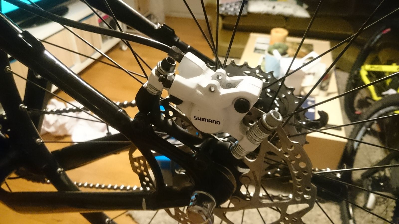

Fulmek med bromsok, då adaptern från IS till PM inte gav rätt höjd på bromsoket så löste jag detta med brickor. Saknade också skruvar i rätt längd så det vart till att ta vad man hade.
Vart ett snarlikt fulmek på frambromsen. IS till PM Adapter samt adapter för att få på en 180mm bromsskiva gick inte så bra ihop. Fick lösa det med lite brickor

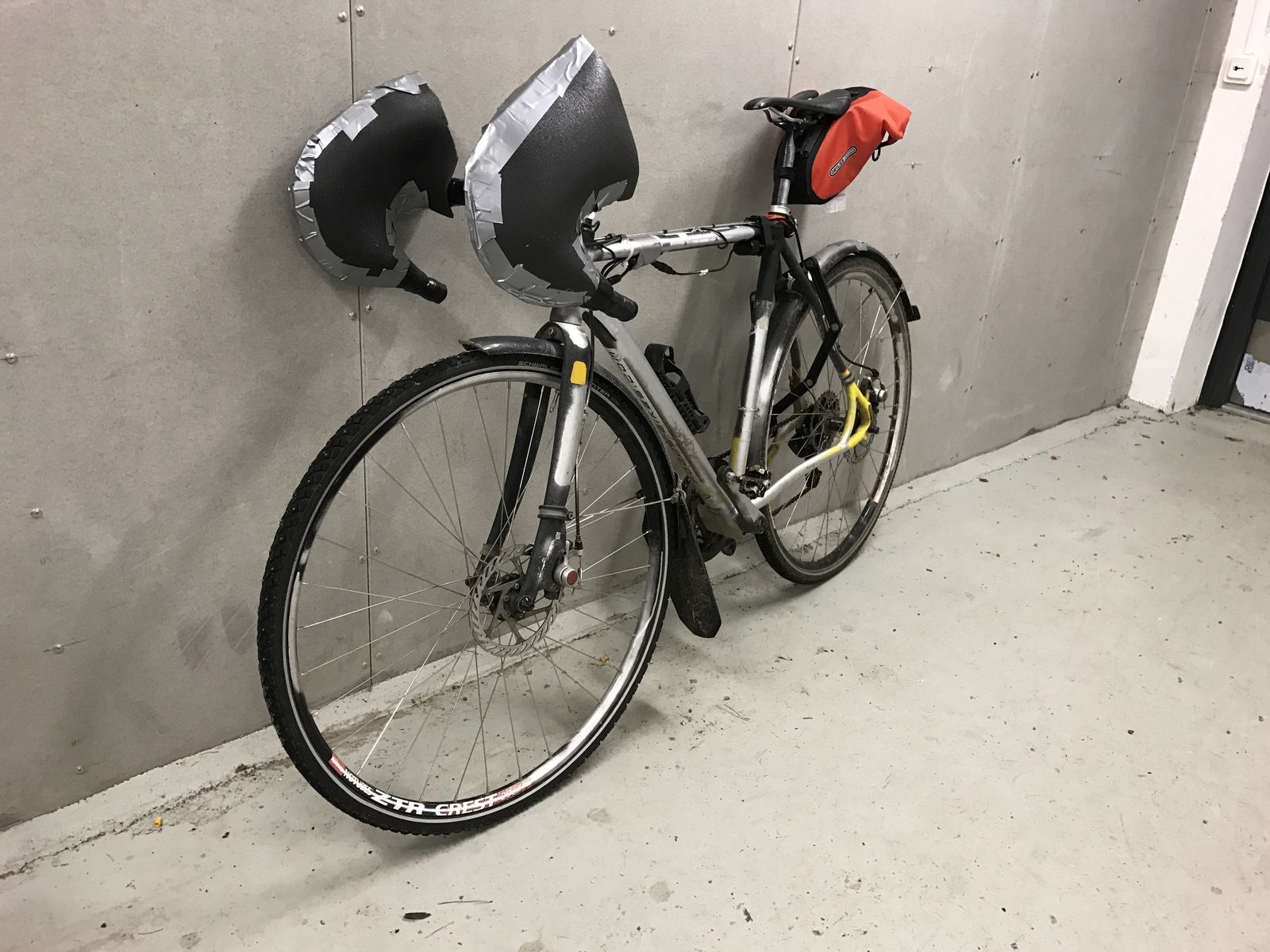

Mina original bar-mitts fick utgöra mall för en riktigt ful kopia i något nättare format. Jag tror de kommer fylla din funktion och ingen kommer sno dem när de lämnas kvar på cykeln under dagen.
Byggda av silvertejp och ett tunt liggunderlag.

Stiligt. :)

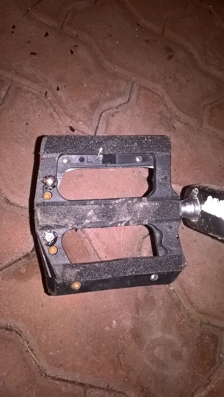

Nukeproof Electron + såg + grepptejp = pendlarpedal som inte käkar skor och inte kyler foten genom sulan.
Återstår väl att se hur länge grepptejpen håller och hur pedalerna känns när den ramlat av. Men då jag pendlat med vanliga skor på ett par SPD-SL i ett och ett halvt år nu utan att orka ta tag i det så är jag uppenbarligen inte så känslig.

Annars är Wellgo Beartrap en väldigt bra pendlarpedal för snäppet under Memil-nivå. Men detta är klart coolare och troligen skitbra så länge tejpen varar.

Nu när jag cyklat ett tag på dem:
Funkar skitbra. Men det känns verkligen att Electron är konvexa. Det är rätt kasst faktiskt. Så om någon funderar på att göra likadant utgå från ett par plana eller konkava pedaler.

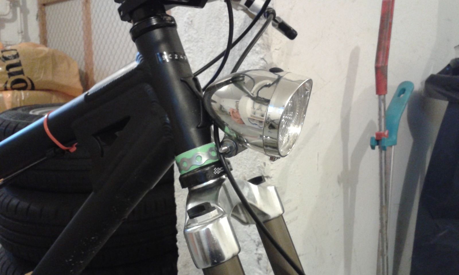

Jag skulle ut och köra in mina nya dubbdäck i igår och upptäckte att alla mina cykellampor var borta. Den enda som inte försvunnit var en lampa jag hittade på vägen till dagis för ett par år sedan, dock saknade den fäste så vad gör man...
Jag tror faktiskt att den får sitta kvar över vintern, lampan var förutom gratis oväntat bra dessutom (samt att jag tycker att det ser lite fräckt ut)!

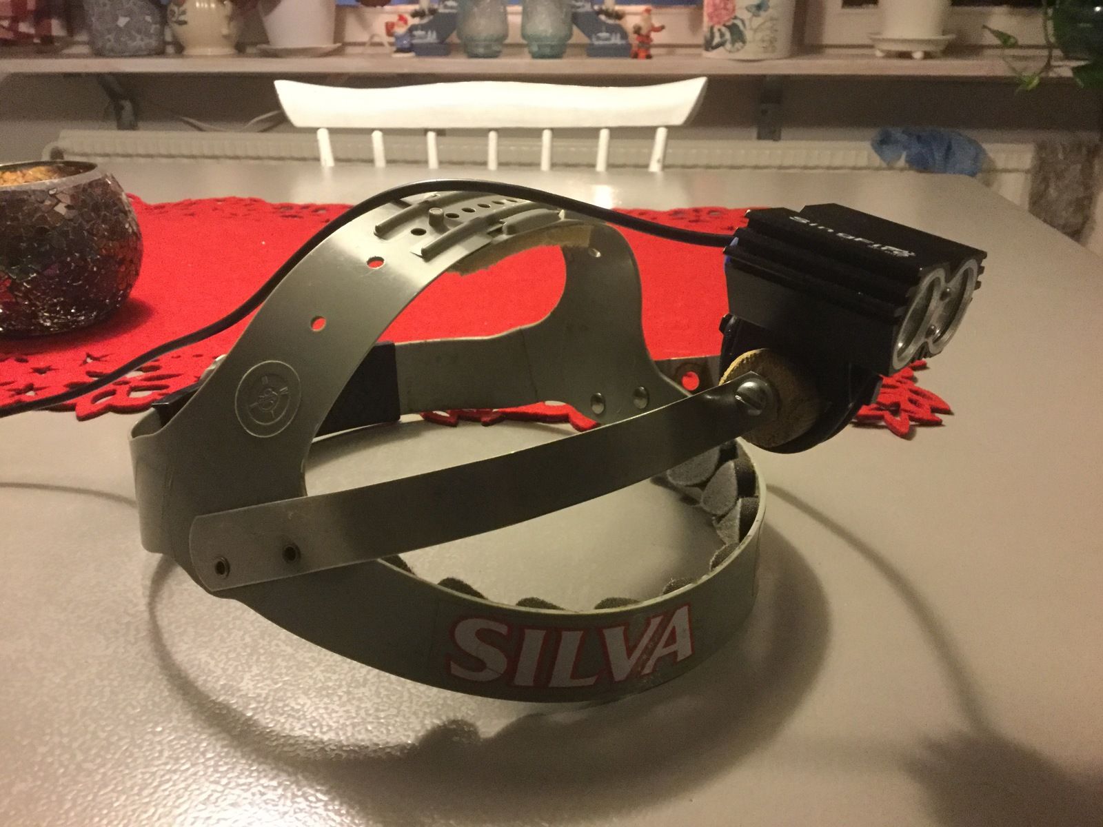

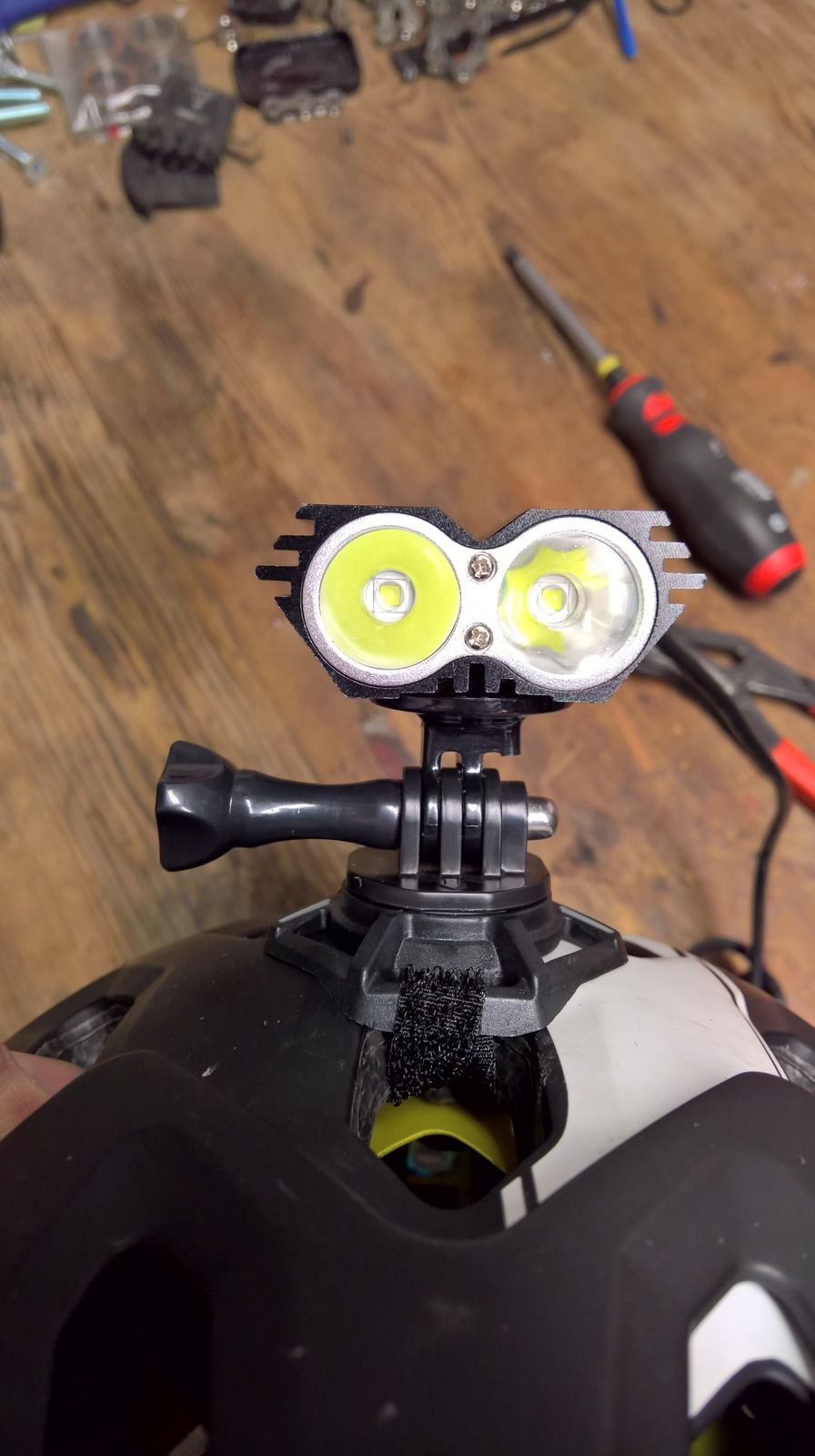

Köpte ett tripodfäste till gopro för 1,2$ inkl frakt. Sen borrade jag ett hål för m4 skruven som håller lampan och sågade av ena "bladet" så originalfästet till hjälmen kunde användas.

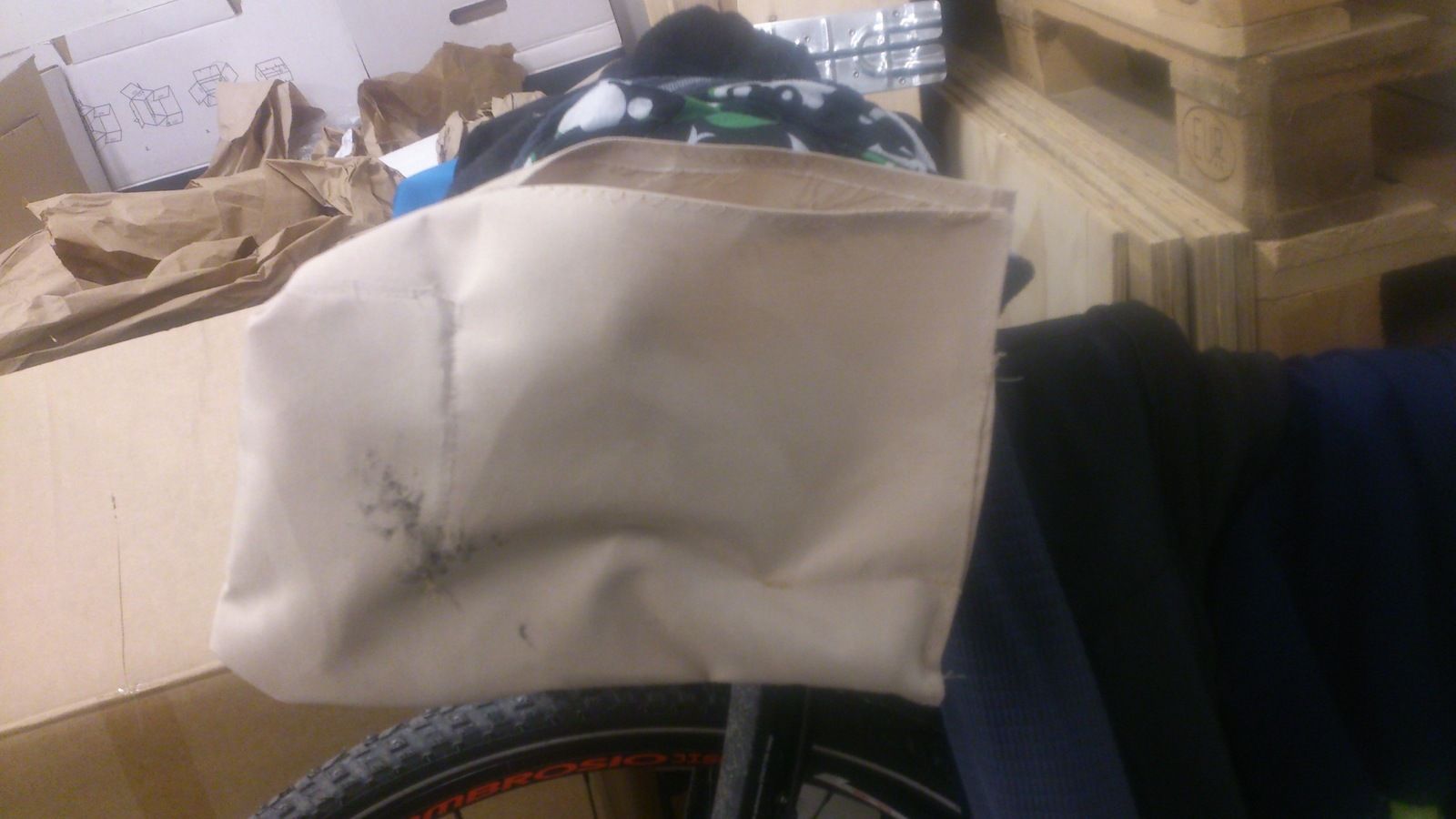

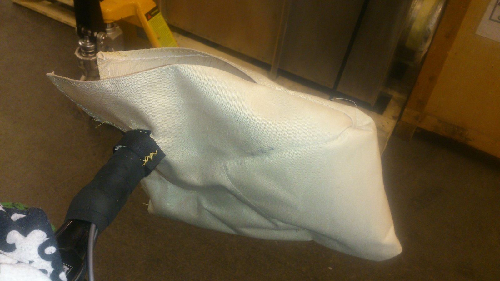

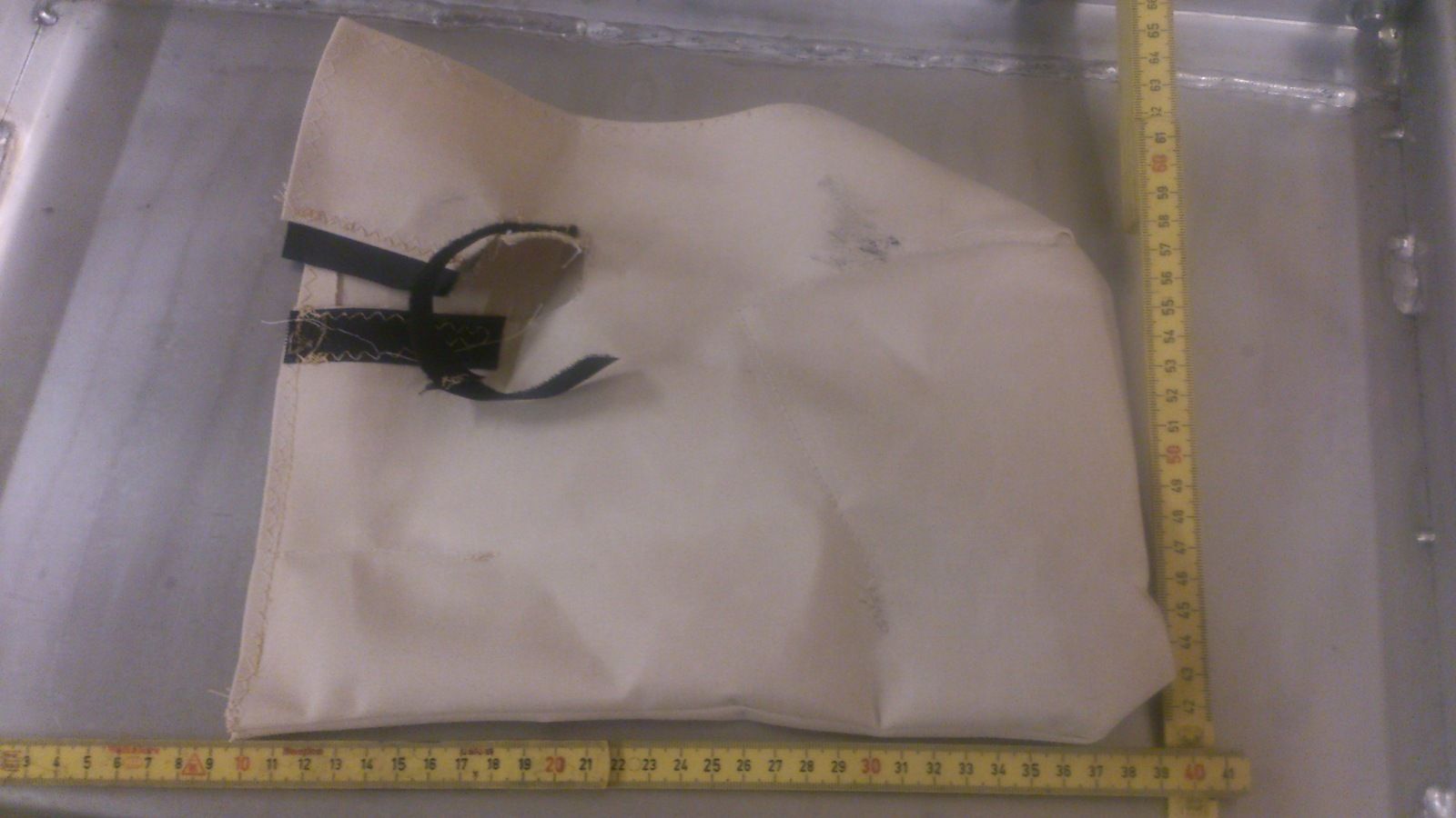

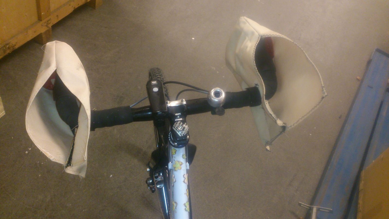

Meckat barmitts till pendlingen.
Består av finaste markisväven och resterna av surfsko som isolering framtill.
Kanske inte så fina men håller fingrarna varma.
Vy från förarplats
här syns nästan att jag sytt ihop till ett litet rör som änden på styrets stoppas in i. (bak och långt ner)
Bild "från insidan"
Här syns hur vanten sitterfast på styret- den är delad bakom styret och fästs på styret med kardborreflärp
Vanten är lite för liten så om du är sugen på å sy själv så lägg på ca fem cm både på längden och höjden(frammåt, framför bromshandtagen och ovanför dem, där man håller)
