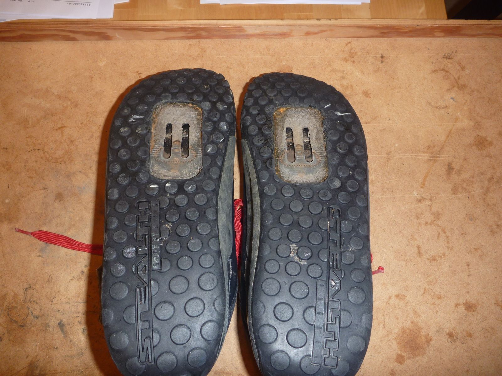

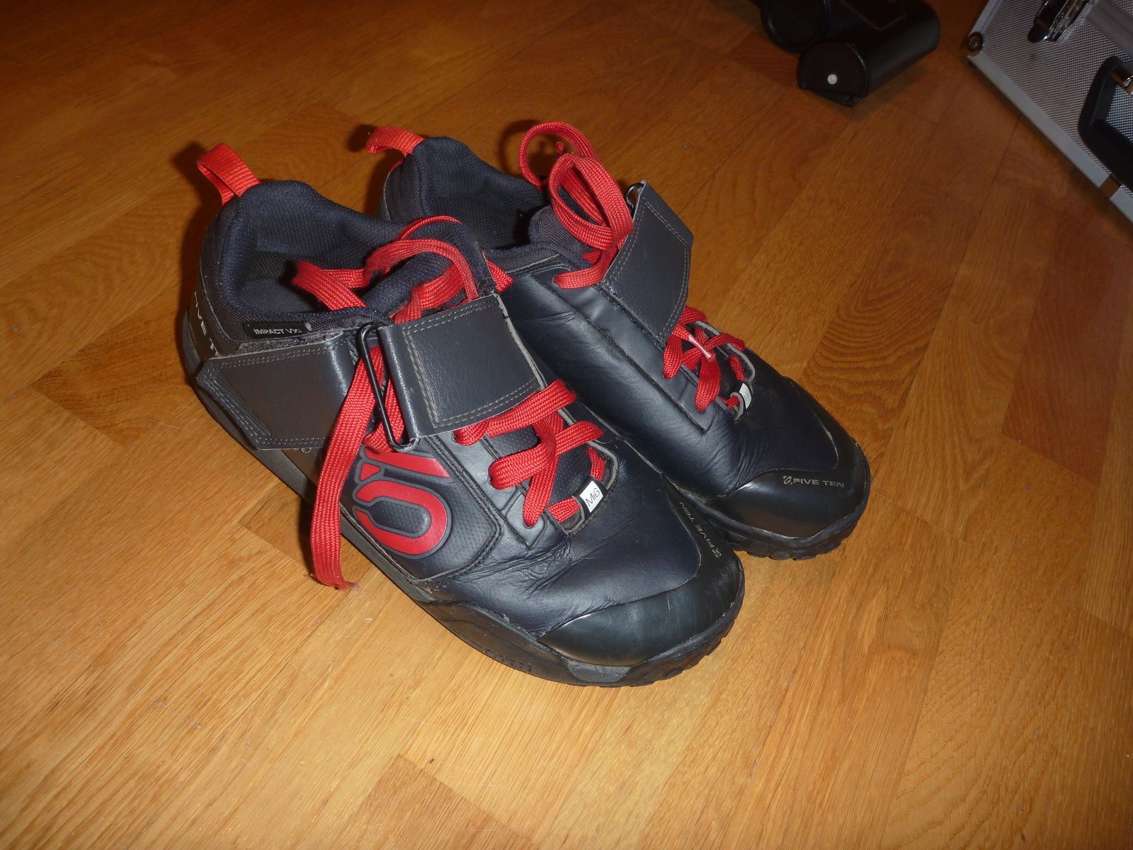

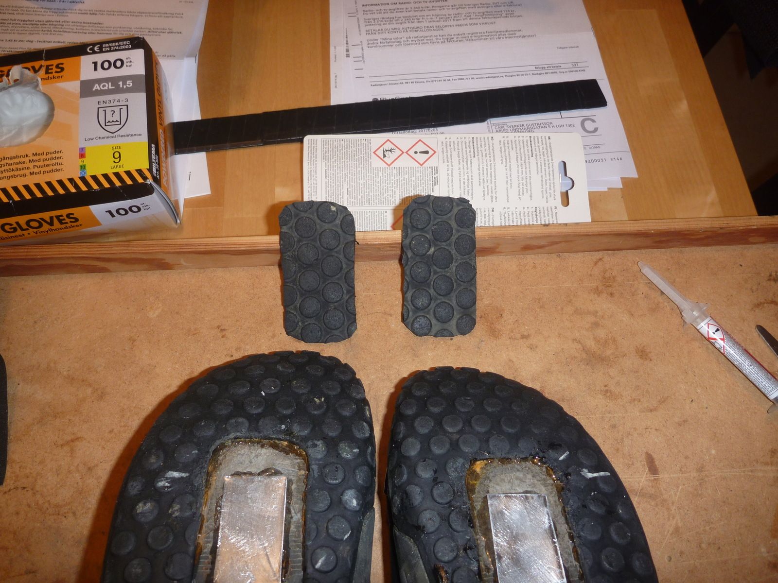

I början av 2015 köpte jag ett par Five Ten Impact vxi clipless från bike-mailorder. Efter en säsong så hade delar av sulan lossnat och sömmarna på spännet hade släppt så jag reklamerade och fick ett par nya skor och fick dessutom behålla de gamla så de har legat och mognat i källarförrådet sedan dess.
När jag gick igenom prylar inför säsongen så kunde jag konstatera att mina gamla DH skor som egentligen passerat sitt bäst före datum för flera säsonger sedan nu var bortom all räddning och att jag behövde ett par nya skor för plattisar.
Då kom jag och tänka på skorna som jag reklamerade och började fundera på om man inte kunde fulmecka dem så att de funkar med plattisar istället för SPD.
Såhär såg skorna ut från början

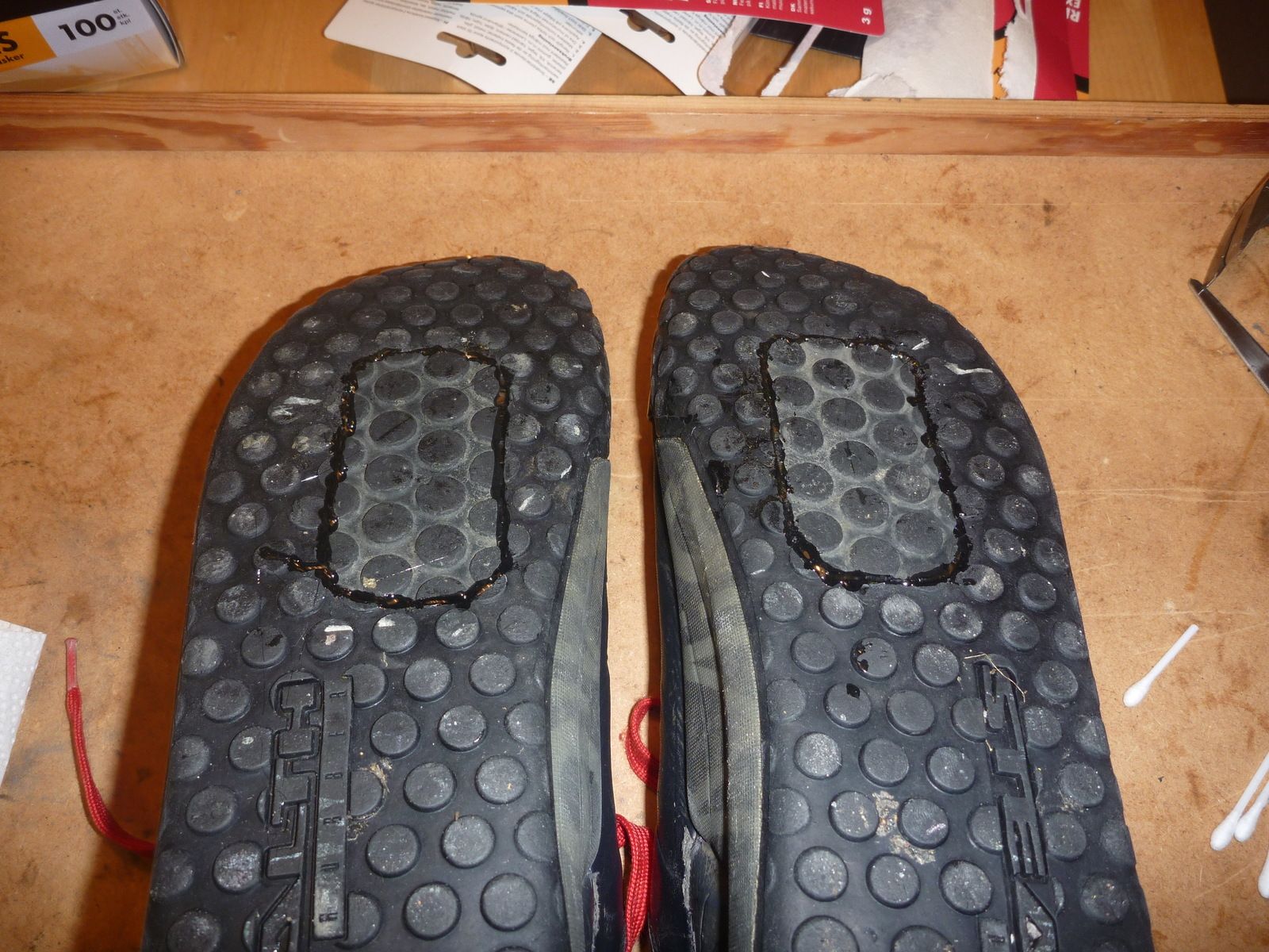

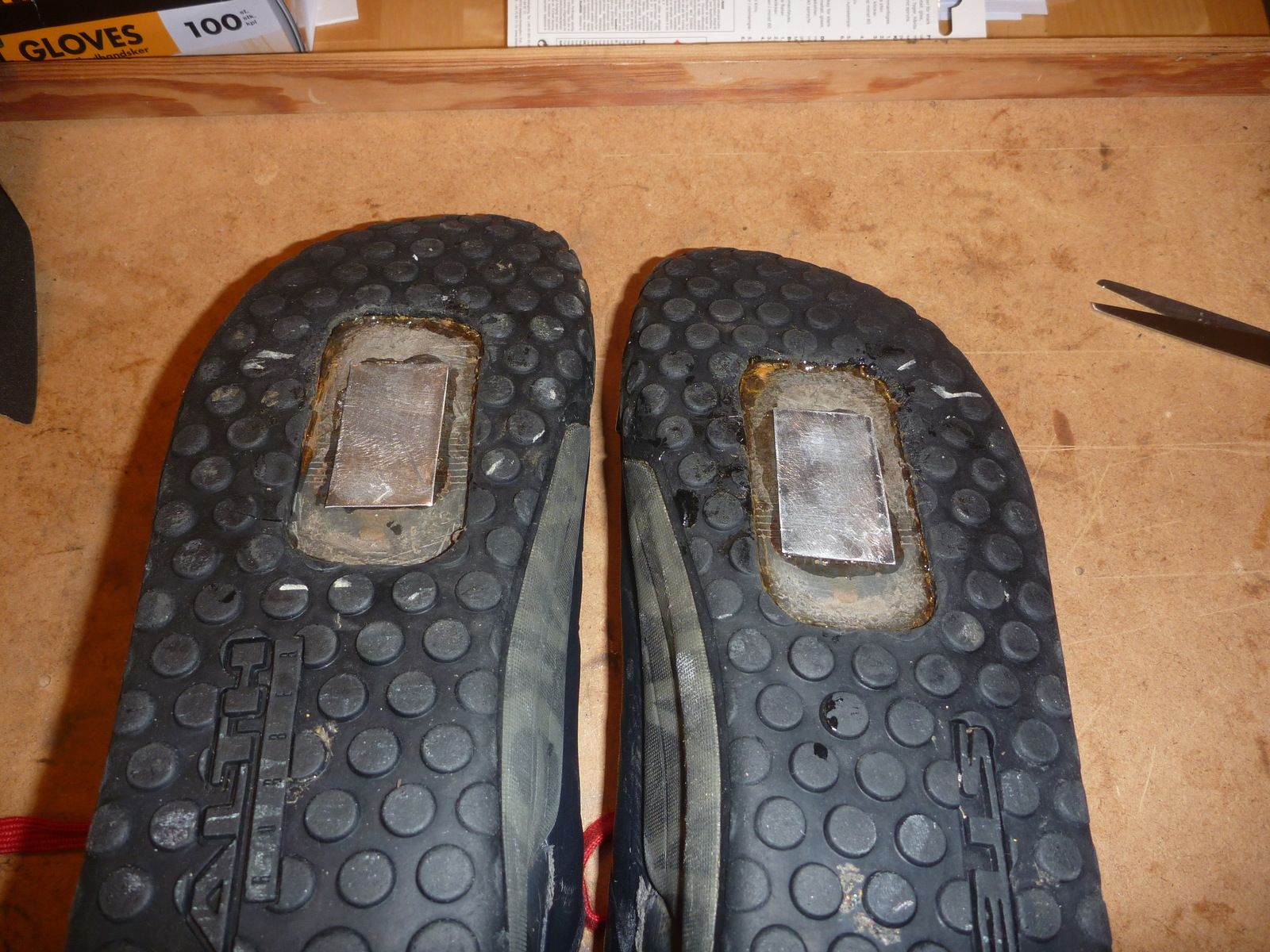

Limmade på en bit 0,5mm tjock aluminiumplåt för att täcka hålen och få lite mer styrka i området kring hålen

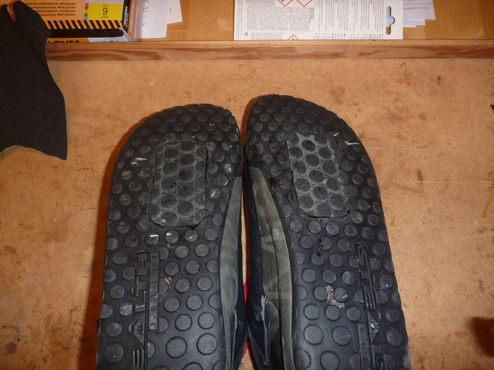

Karvade ut två lagom stora bitar sula från mina kasserade DH skor. Operationen gjordes med en mattkniv och resulterade i en omfattande åtgång av plåster.
Bitarna fastlimmande...
...och "fogade"
Innan jag limmade så fick såg skorna en omgång i tvättmaskinen också för att bli av med lite otrevlig lukt.
Slutresultatet blev såhär.
Får se om det håller ihop men än så länge är jag nöjd med resultatet :)

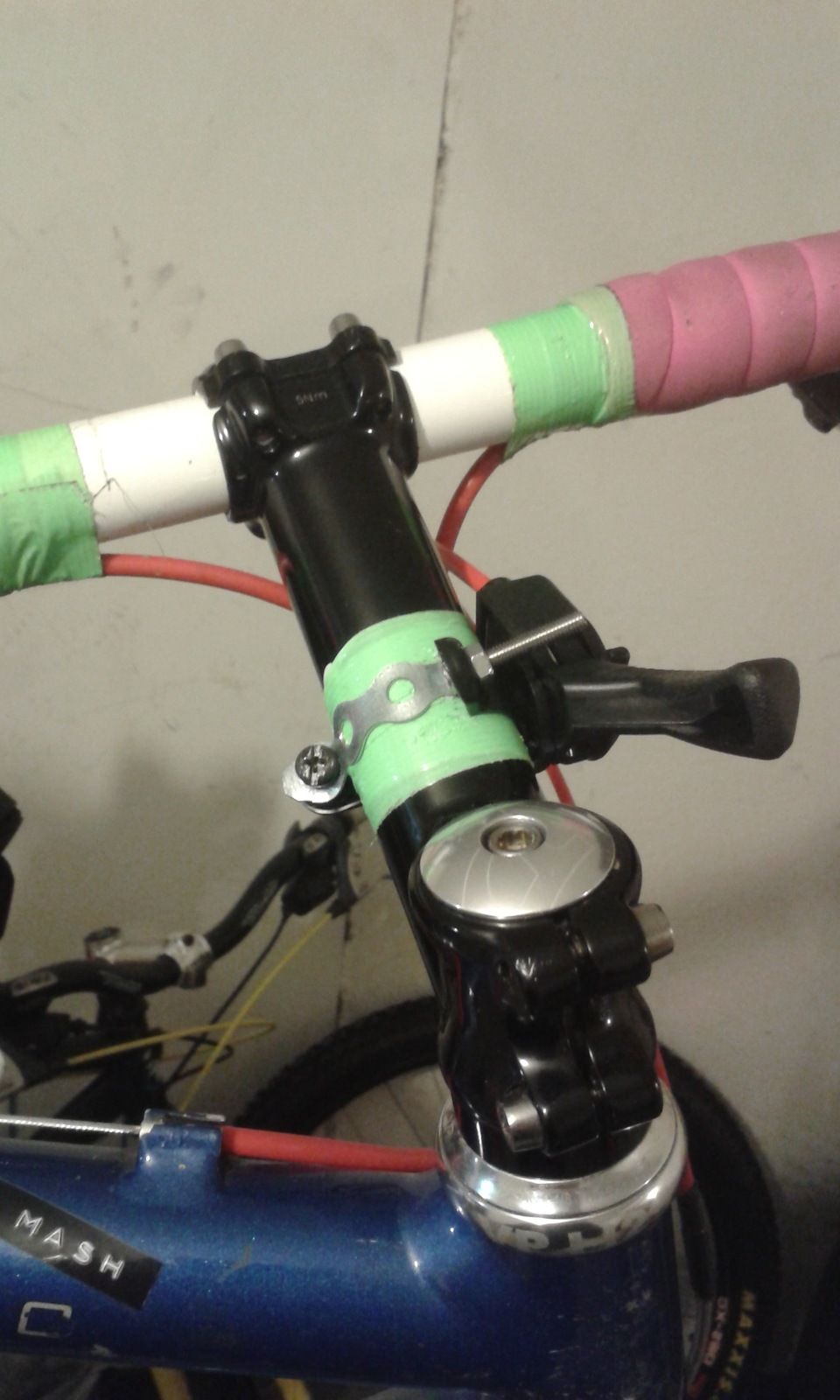

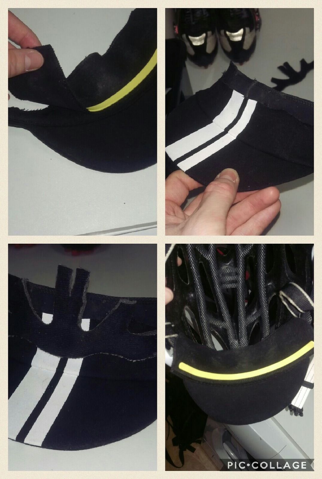

Provar en lösning på ett omdiskuterat problem: Svettdropp på insidan av glasögonen. Har provat Halo pannband, vilket fördröjde problemet med någon halvtimme men sen var det samma problem. Har provat keps men tycker det är obekvämt. Annars tror jag på tanken med en skärm som kan fånga upp droppar eller leda ut dem framför glasögonen.
Det jag gjort är att limma ihop en avklippt del av kepsen med en avklippt del av ett Halo-band. På dessa har jag sedan limmat hjälmens foder (också avklippt) för att kunna plocka bort och tvätta. Återstår att se om det funkar!

AddeKvark sa:
Finns ju Rain Gutr, en "hängränna" i form av ett pannband. Rätt billiga från Leto sport.

AddeKvark sa:
Testa med trosskydd som svettband finns inget bättre .

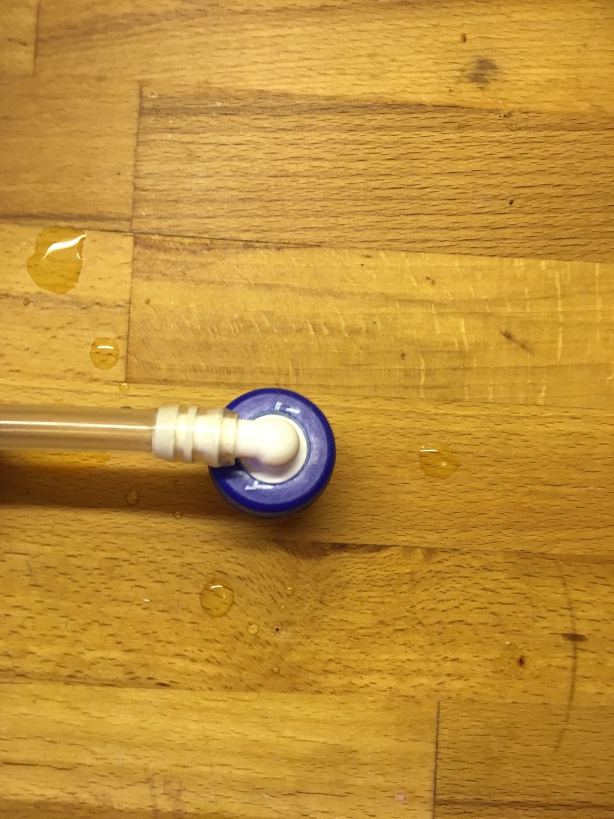

Slangfästet, det som fäster slangen vid vätskeblåsan hade spruckit. Och en inkontinent vattenblåsa är rätt trist på vintern.
Och bara den spruckna delen finns förstås inte som reservdel.
Och hade inte hunnit hem i tid hursomhelst.
Men lite provande avslöjade att Lokas mineralvattenflaskor har en gänga som är tillräckligt lik.
Borrade ett 16 mm hål och skar bort en liten ås på insidan och sen blev det bra.

dabac sa:
Snyggt!

AddeKvark sa:
Provar en lösning på ett omdiskuterat problem: Svettdropp på insidan av glasögonen. Har provat ...
... Återstår att se om det funkar!
Om det visar sig INTE fungera: Biltemas "rain repellent" (som jag köpte till mitt MC-visir) fungerar mkt bra även på mina MTB-glasögon så att eventuella regn- och/eller svettdroppar rinner bort. Ja, och så immar de mindre också.

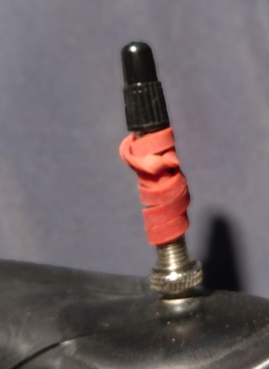

Hittade en slang där ventilgängan gnagt hål i gummit när den legat i ryggsäcken. Har nu preppat gängan med en gummisnodd och skruvat ned låsmuttern nära botten.
/Örjan

Haft slangen ett drygt halvår i en neoprenpåse i ryggan. Misstänker att den kommit i kläm på nåt sätt. Det lilla hålet tejpades i fält med Gorillatejp. Fick sätta i slangen i bakdäcket efter ha kört på nåt vasst och TL-vätskan inte fixat att täta. Tyckte hålet i däcket såg rätt litet ut men Joes Eco Sealant klarade inte det (kanske satt det nån liten träflisa kvar i hålet). Kom i alla fall hem.
qma sa:
Den slangen hade skumpat runt ett tag va? :)
Schysst fulmek. Gummisnodd är ju alltid bra att ha med ändå.

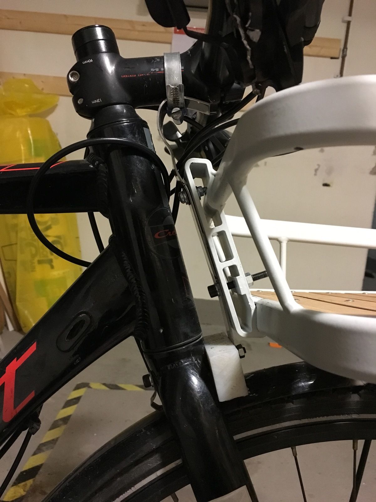

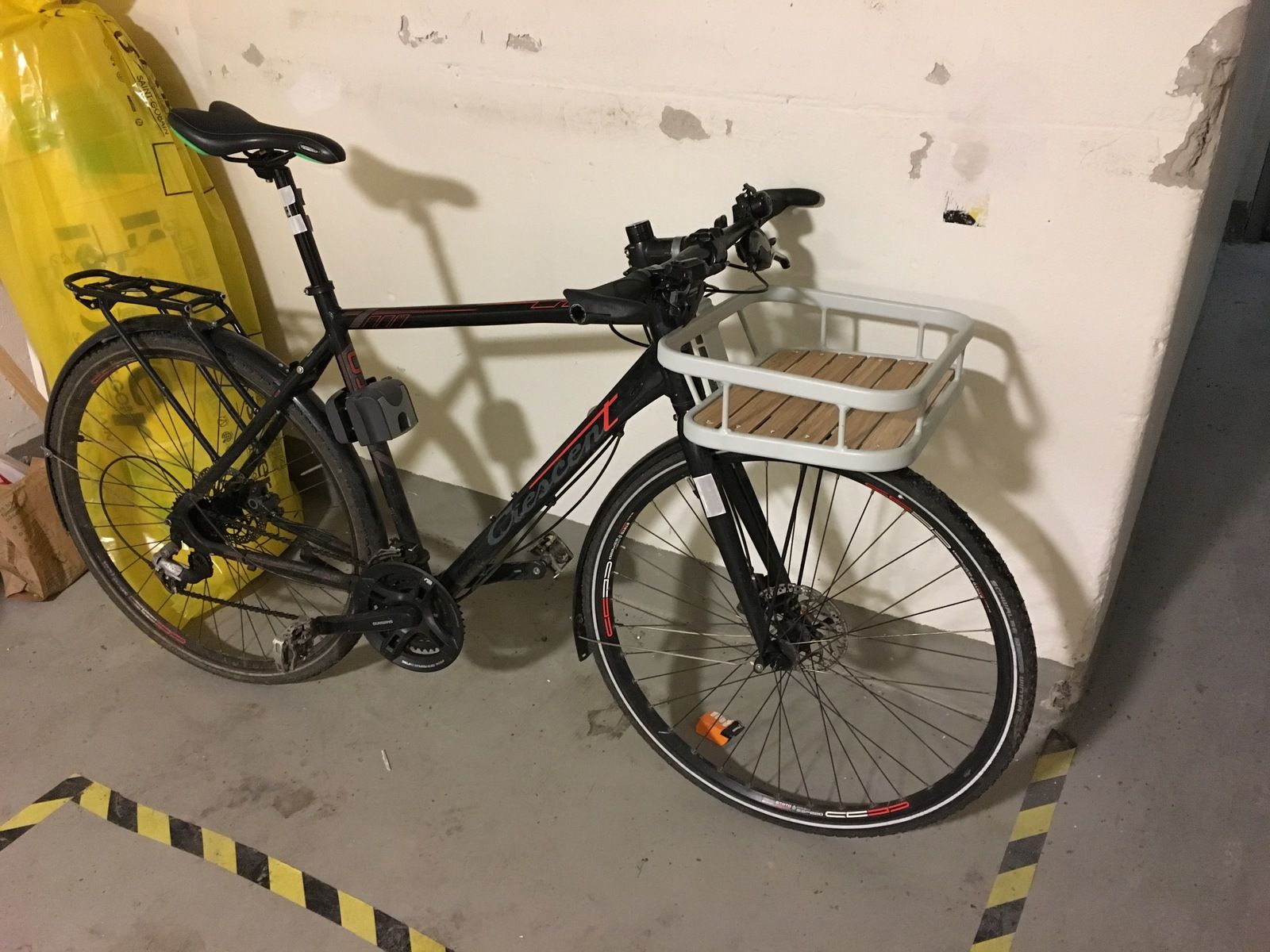

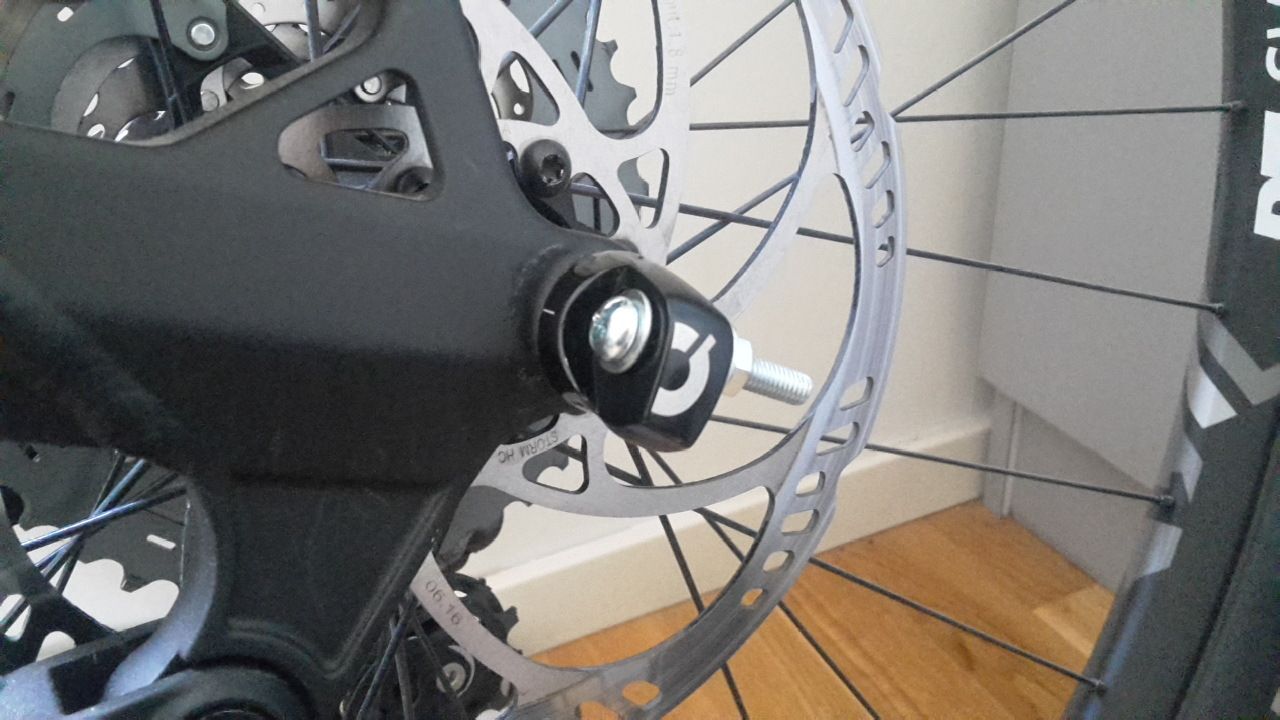

IKEAs Sladda frampakethållare fick jag på plats efter en hel del fulmekande.

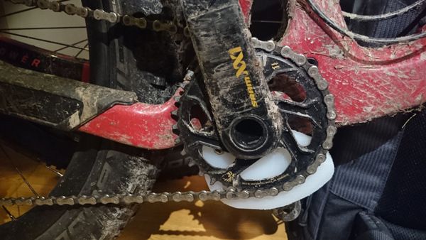

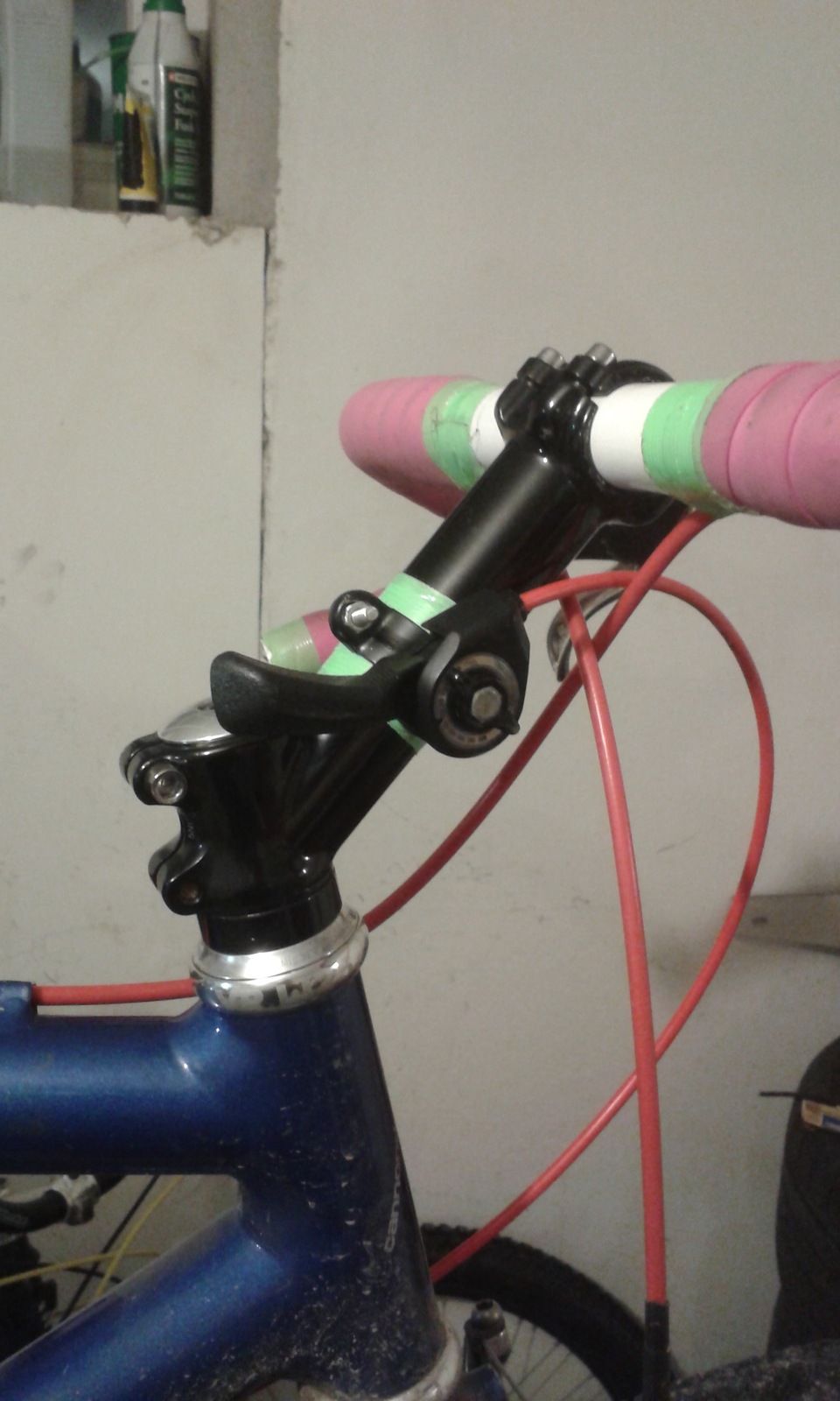

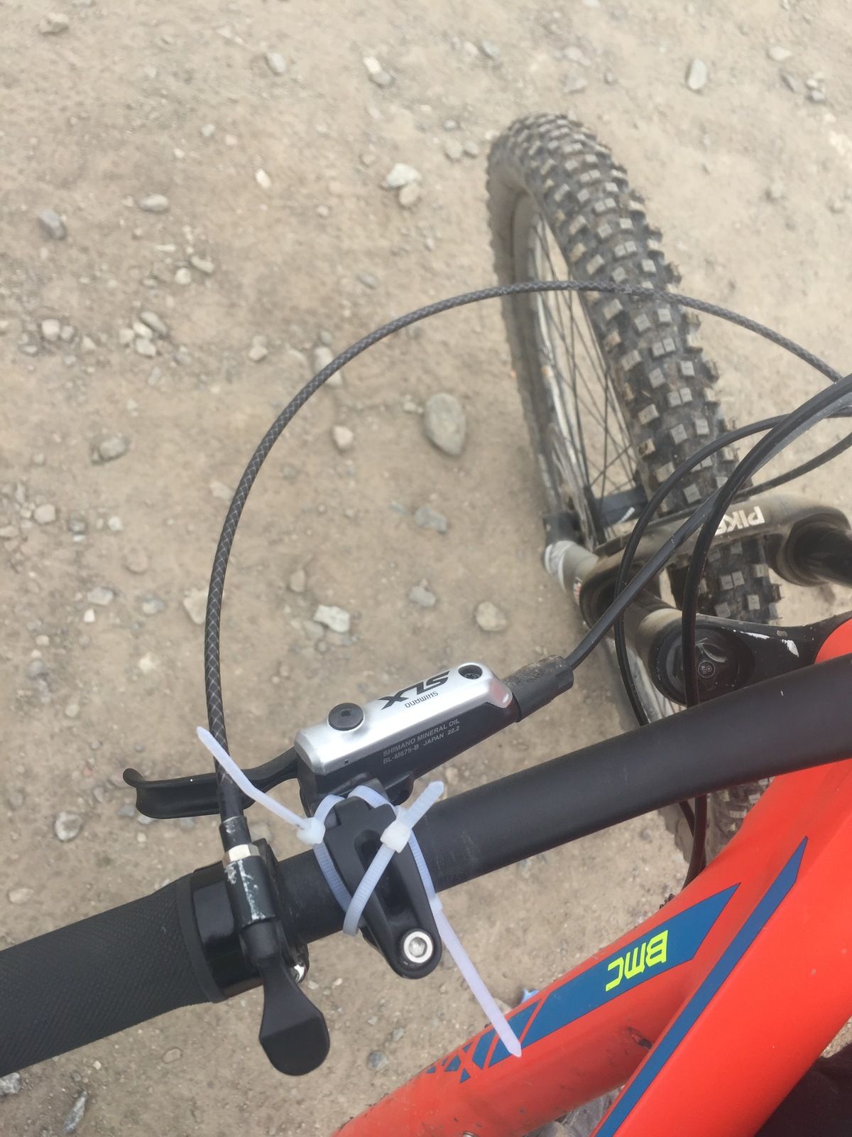

Egentligen gårdagens fulmek. Jag har tydligen lyckats böja min kedjespännare. Så för att hålla cykeln igång blev det till att konvertera till 1x7, men då vart det ju bara det här med reglage...
Varken snyggt eller originellt men det funkar (nått sånär, kassetten visade sig vara i sämre skick än väntat).

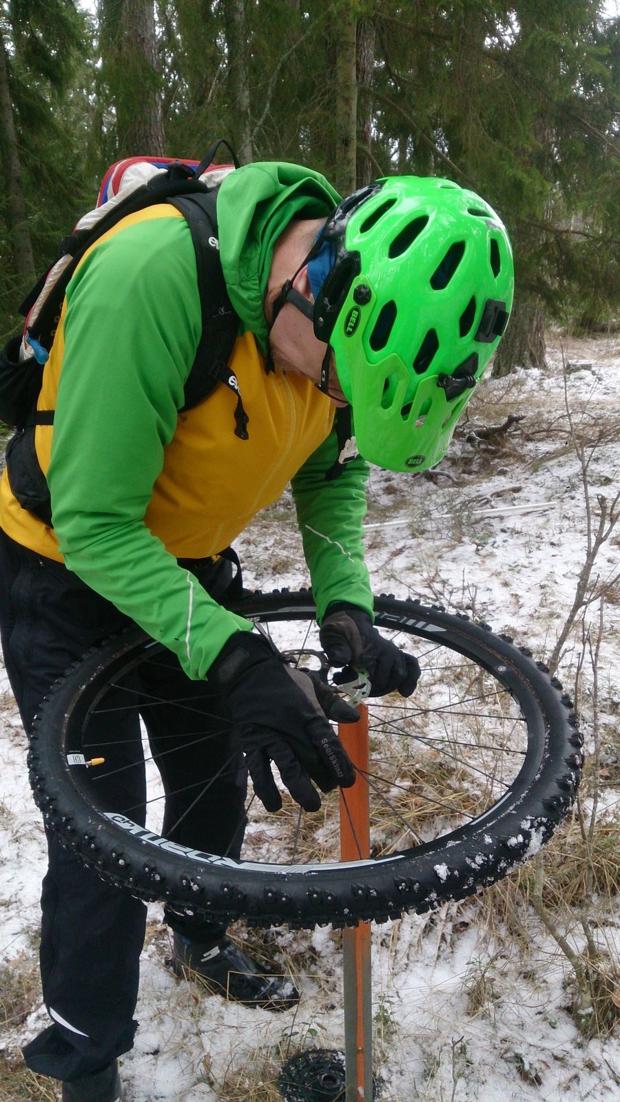

Var ute på tur i maj efter gamla banvallen, inne på det gamla militärområdet. Jag ledde cykeln efter en stig och upp på en kulle som var dagens mål då jag upptäckte en bula på däcket.. Tur som såg detta i tid, slangen började titta fram då däcket spruckit... Denna habrovink gjordes av buntband och eltejp i ryggan samt gammal mc-slang som dumpats i närheten... Hem kom jag iaf. :D
