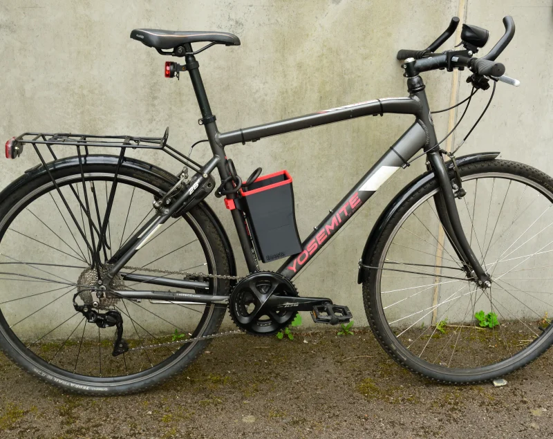

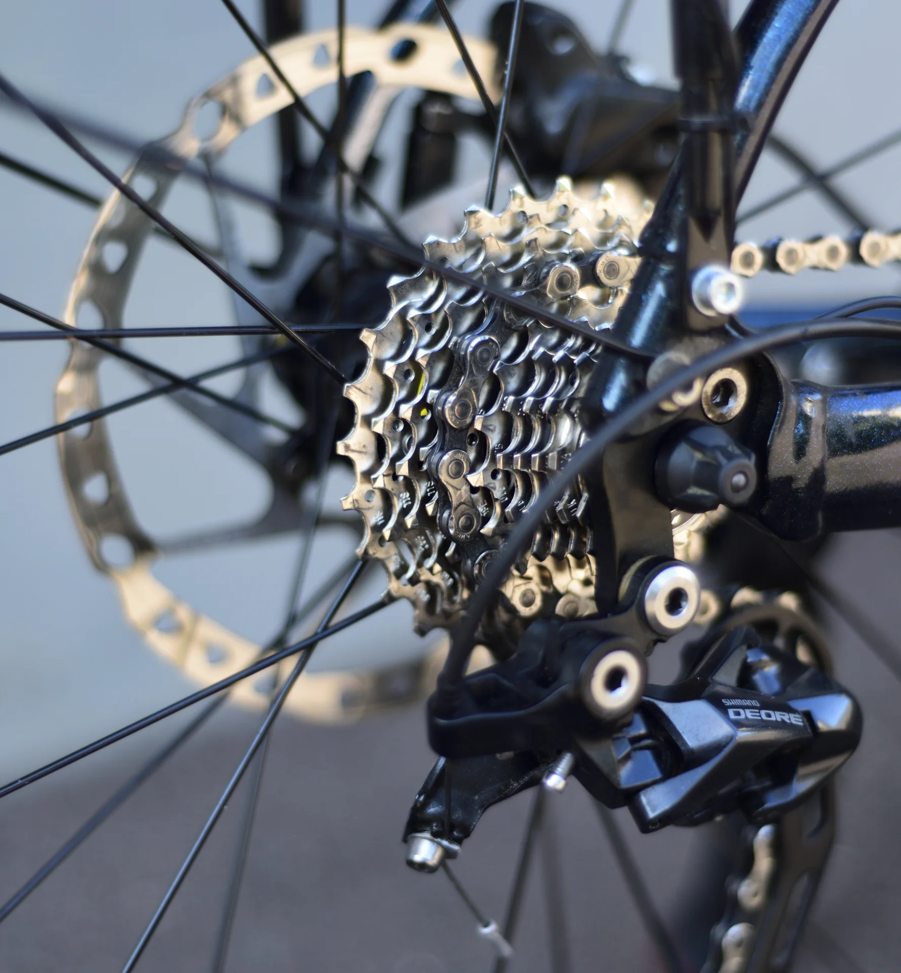

Biltema 2.8k hoj. Nu med Shimano 105 1x11. 12-32 kassett och Continental Terra Trail däck. MTB styre och Barends. Blev en användbar och relativt billig men mycket FUL hoj..

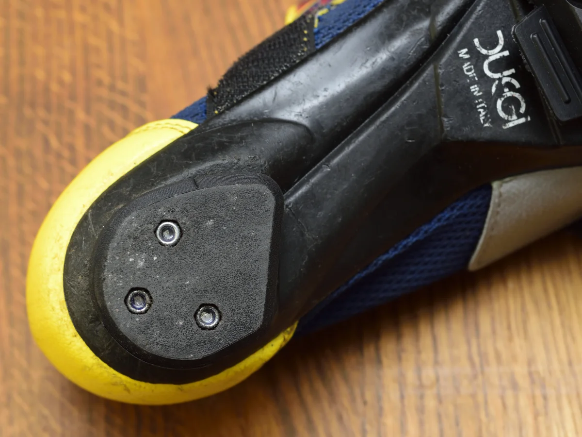

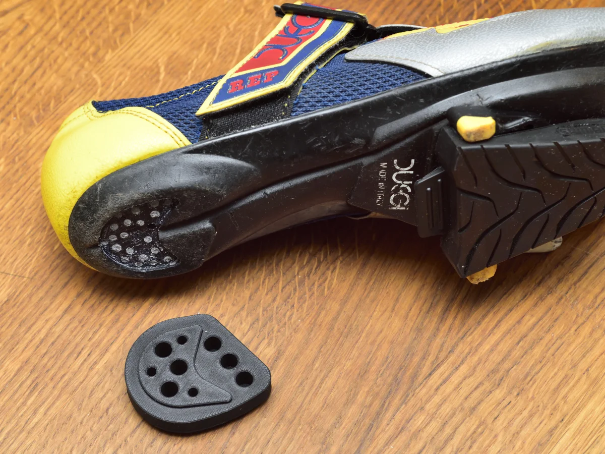

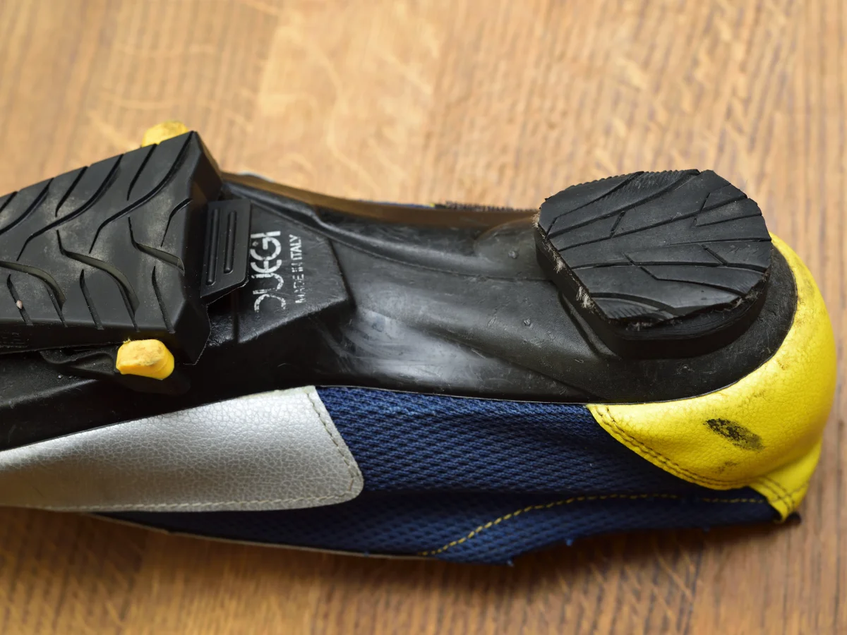

Klacka om cykelskor med 3d print.
Klack skruvas med 3st m4. Skor borras med klack som mall.
Continental Contact 47-622 limmas som sula/ grepp.
Nuså, lite bättre förutsättningar att gå i cykelskorna. Främre skydd hindrar jord o annat skit att fastna i klossarna om du mot förmodan inte kan cykla överallt. Dessutom mindre risk att halka och slå omkull.

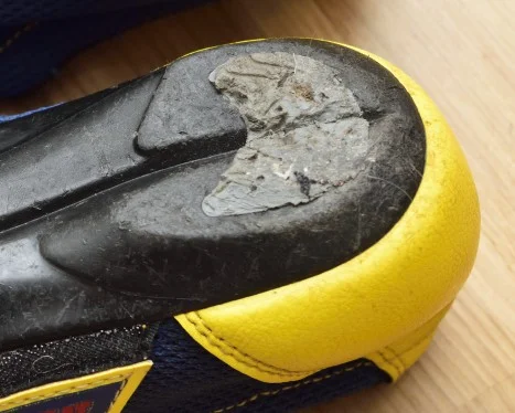

Nedan = klack före.

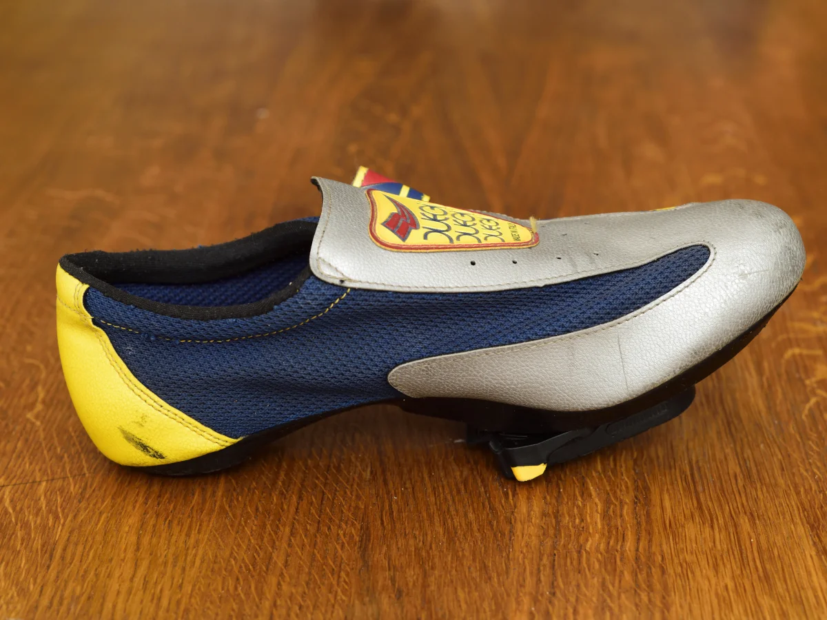

Fotvinkel före

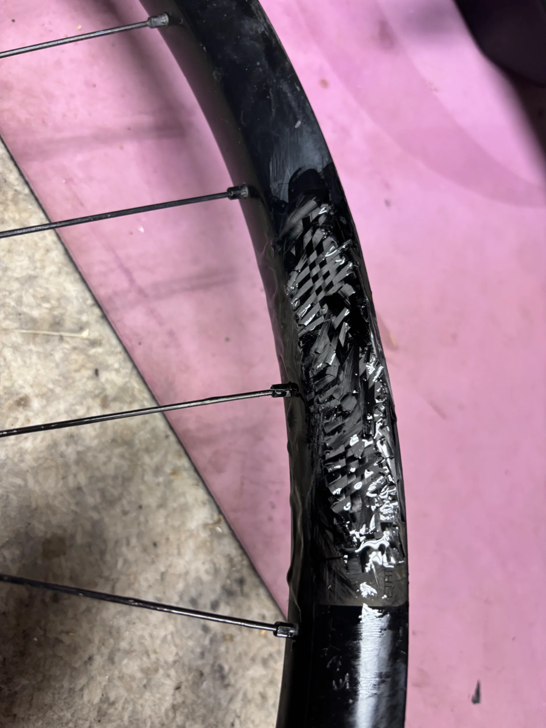

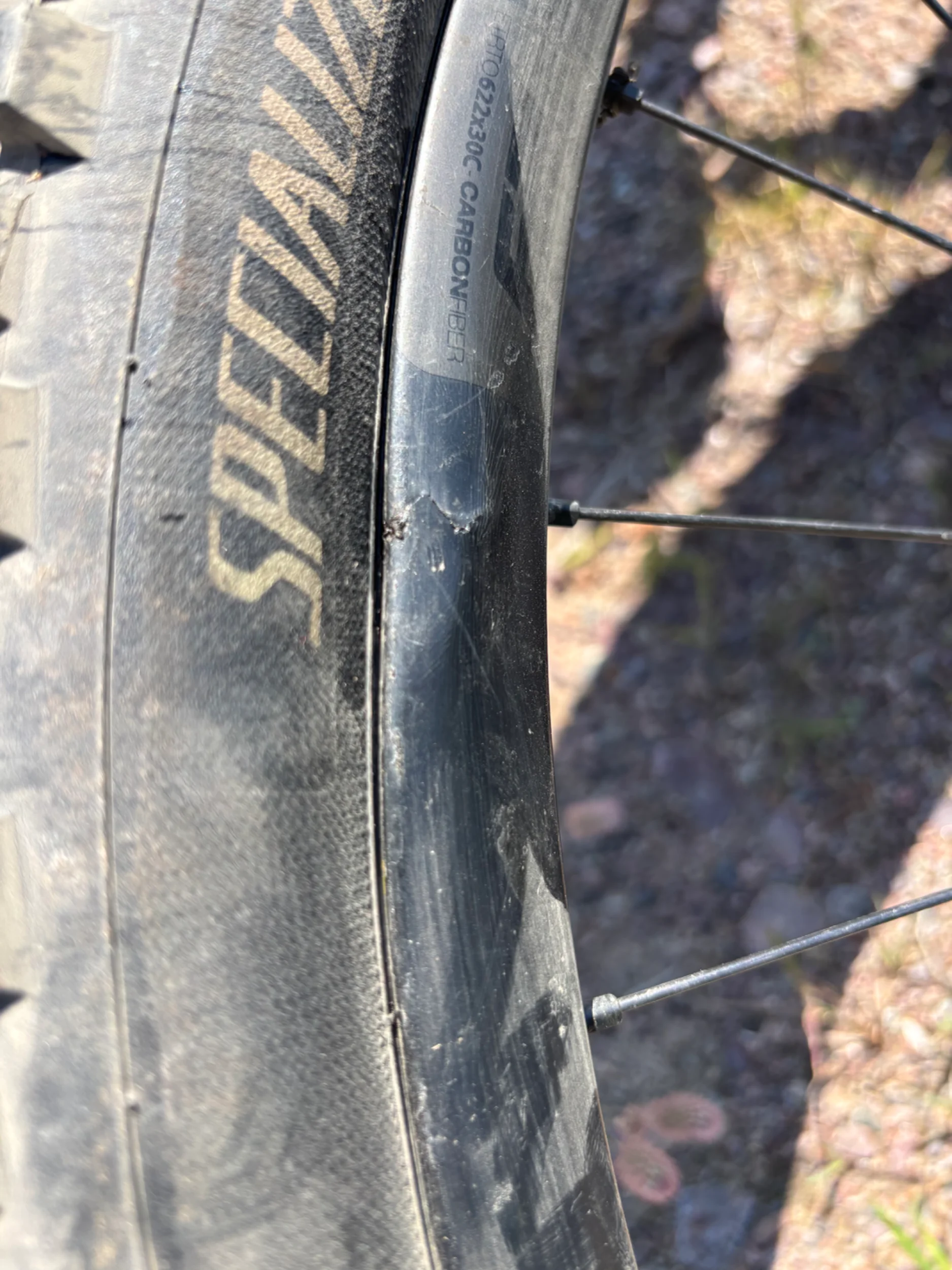

Skrotad bakfälg = dyrt och krångligt. Jag vill cykla nu! Svängde förbi Biltema och köpte nån kolfiber-epoxi och kolfiberduk för nödlagning. Det blev jättefult! Men hjulet är knappt skevt och det håller tätt. Ska ut och cykla nu, får se om det håller eller exploderar!

Jag är optimist och tänker mig att det värsta som kan hända är att fälgen kollapsar helt vid skadan, men då borde det ju inte bli värre än att bakhjulet låser sig, troligen mindre dramatiskt än så. Och sker det lär det ju vara i den stökigaste terrängen där jag är beredd.
Har jag fel och den totalexploderar helt oväntat i hög fart så rapporterar jag från sjukbädden i misärtråden.

Sån lagning kan man inte göra med alufälgar! Kolfiber: 1 — Alu: 0.

e ju bak som tur e men jag skulle nog nog inte hoppa eller droppa ner på bakhjulet speciellt mycke om jag var dej

Det håller nog .

Kolfiber är bra på det sättet.
Det hade antagligen hållit utan lagning också. Men en del här är ju onödigt ängsliga.
Ja, jag tror nog inte heller min ”lagning” egentligen gör så mycket för hållfastheten. Men det var nödvändigt för att få bort vassa fibrer och få en jämn kant mot däcket så det inte läcker. Jag tror den större delen fälgens styrka är intakt trots allt.

Hört att Biltema haft kolfiberlagningskit men inte har det längre. Länk? Har en gaffel där tidigare ägare borrat två fula hål... borde vara ok, men har lite lust att täppa till

Köpte jag. Om det är bra/rätt grejer vet jag egentligen inte, men det var lättillgängligt och billigt i alla fall.

Väldigt likt min spruckna fälg. Jag körde flera månader innan jag orkade riva och bygga om hjulet. Just bakhjulet känns ju relativt lugnt, så länge man inte pushar det för hårt.

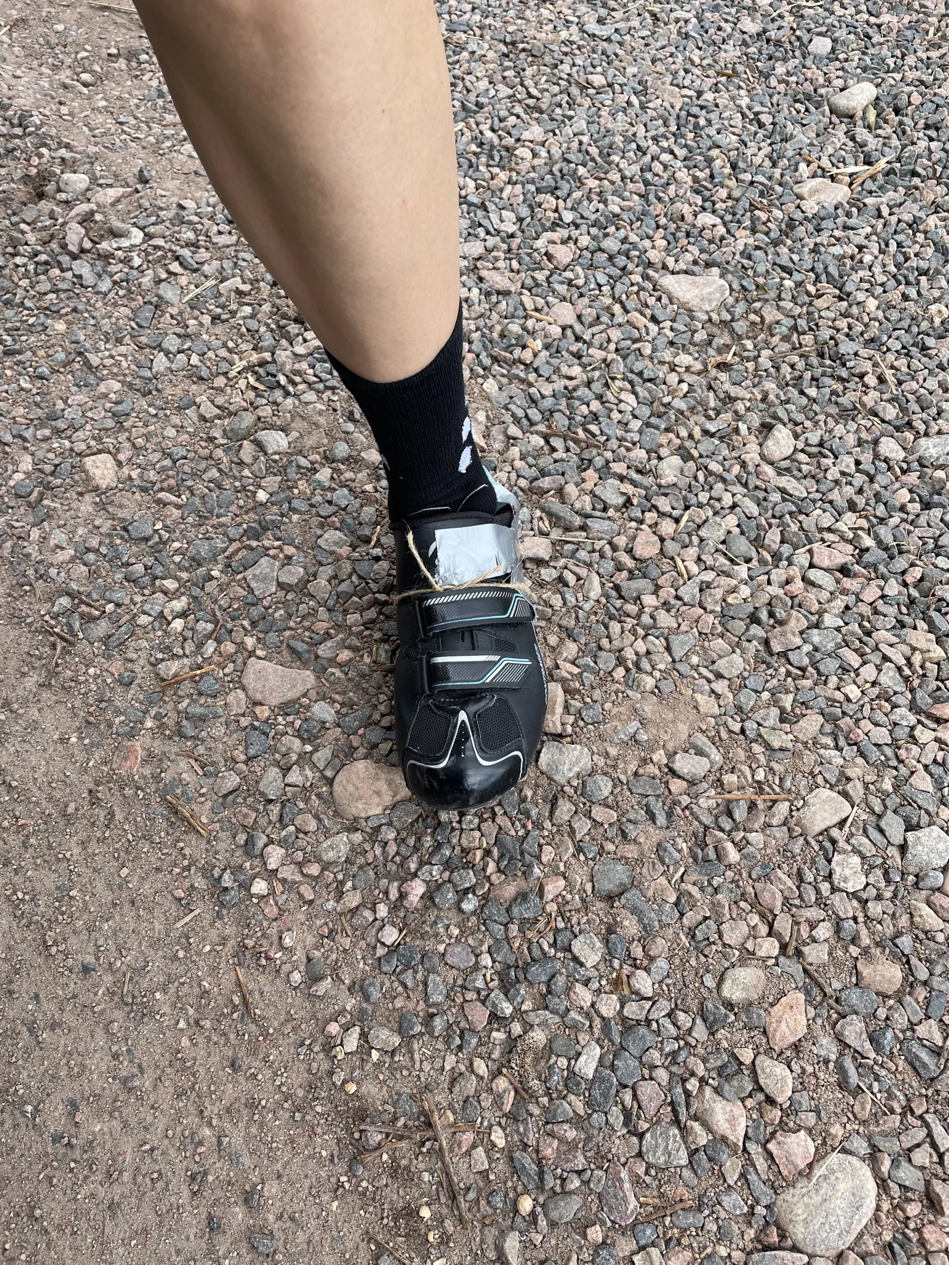

Tycker det är alldeles för hög nivå i den här tråden, så bidrar med ett klassiskt silvertejpsmek. Fruns boasnöre hade gått av, fixades med silvertejp och kompletterades med snöre ute på rundan.Visa bilaga 780376
Jag vill inte förstöra ett riktigt fulmek, men Boa har fantastisk support. Ta några bilder och skicka in en anmälan så kommer nya spännen på posten. Har utnyttjat det två gånger på mina (mycket) gamla men sköna cykelskor. Den här länken borde fungera: https://store.boafit.com/en-us/warranty - det kommer att ge dig bonuspoäng hos frun!
Dagens fulmek-tråden
Jodå, det får bli till att fixa på riktigt vad det lider. Hon cyklar knappt nuförtiden så brukar bli skokaos när vi är nere på sommarstället (i princip enda gången hon kör lvg). Häromåret fick hon köpa nya skor för att hon hade glömt att ta med…

Om någon mot förmodan är intresserad: jag trotsade alla goda råd och körde på rätt hårt med hjulet idag, körde en massa endurosträckor På Löttingekullen (Stockholmsenduro för all del) och det höll bra. Jag kör vidare!

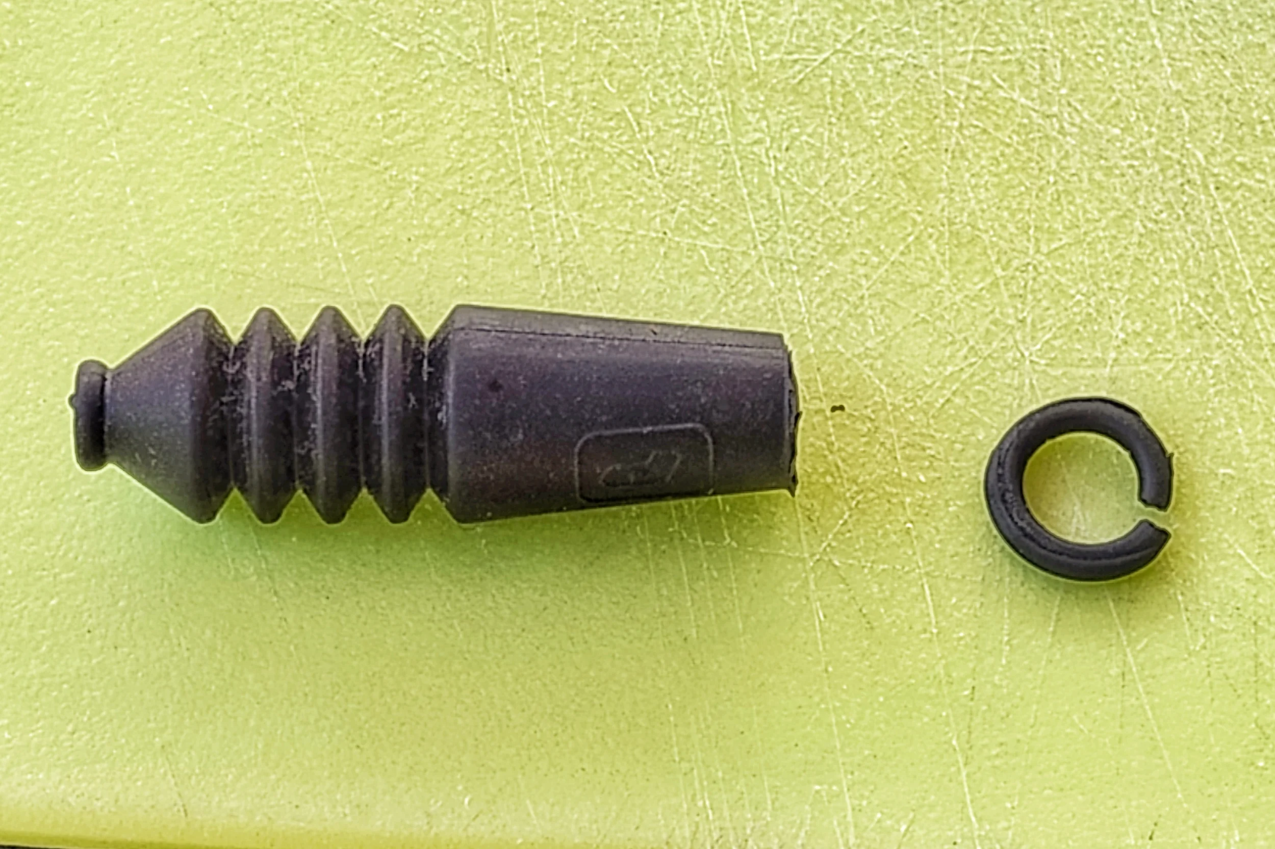

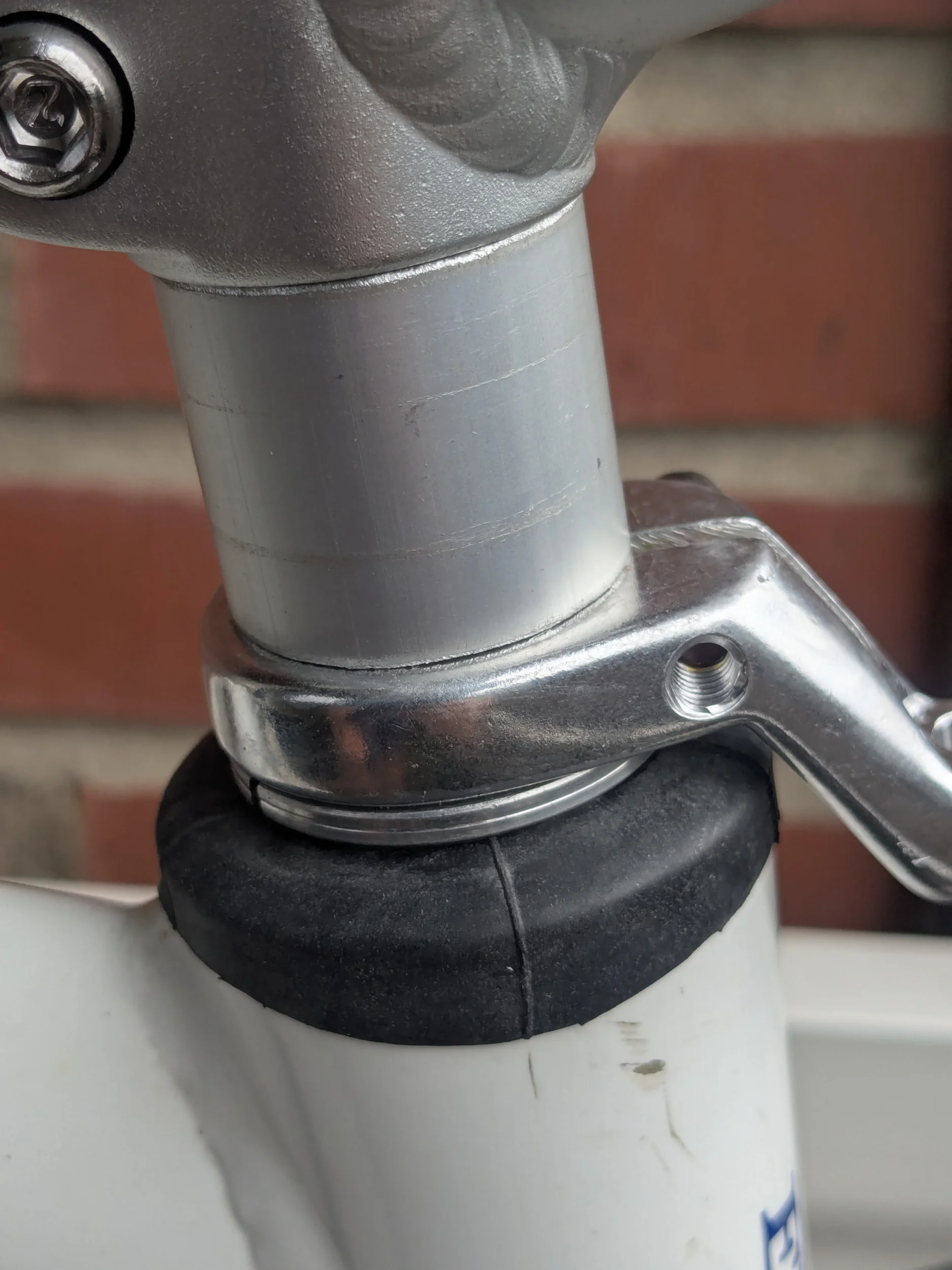

Fin eller fulmek?
Liten j*vla o-ring gav upp på högtryckstvätten från Jula, alla mått på Biltema för oringar är i tum (idioti!) orkade inte åka dit i värmen så jag letade bland allt junk man har liggandes, hittade en "muff" till bromsviren till en v-bromsad cykel
, skivade av ändsnutten med rakblad, voila!
Den passade som handsken och höll tätt! *Jubel!*
Edit: glömde ta en före bild...

Sådant som ger vågen på stadion!

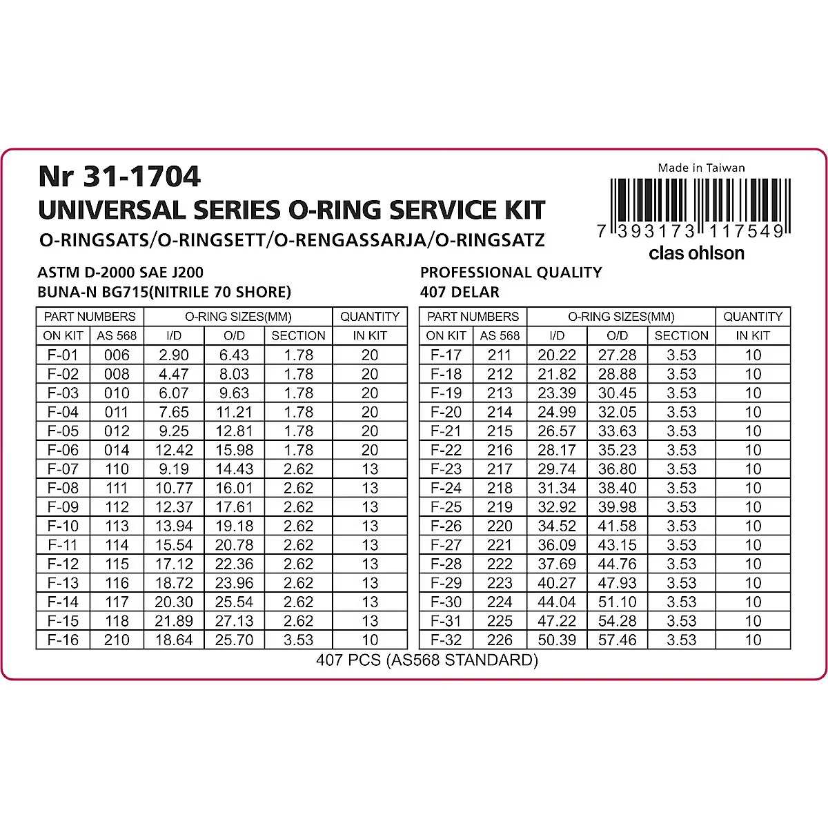

Btw, nån som vet vad en o-ring med ~1,4mm "tjocklek", 8mm ytterdiameter och ~5mm innerdiameter har för beteckning i "freedom units"?
