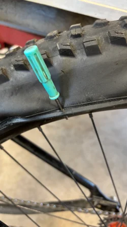

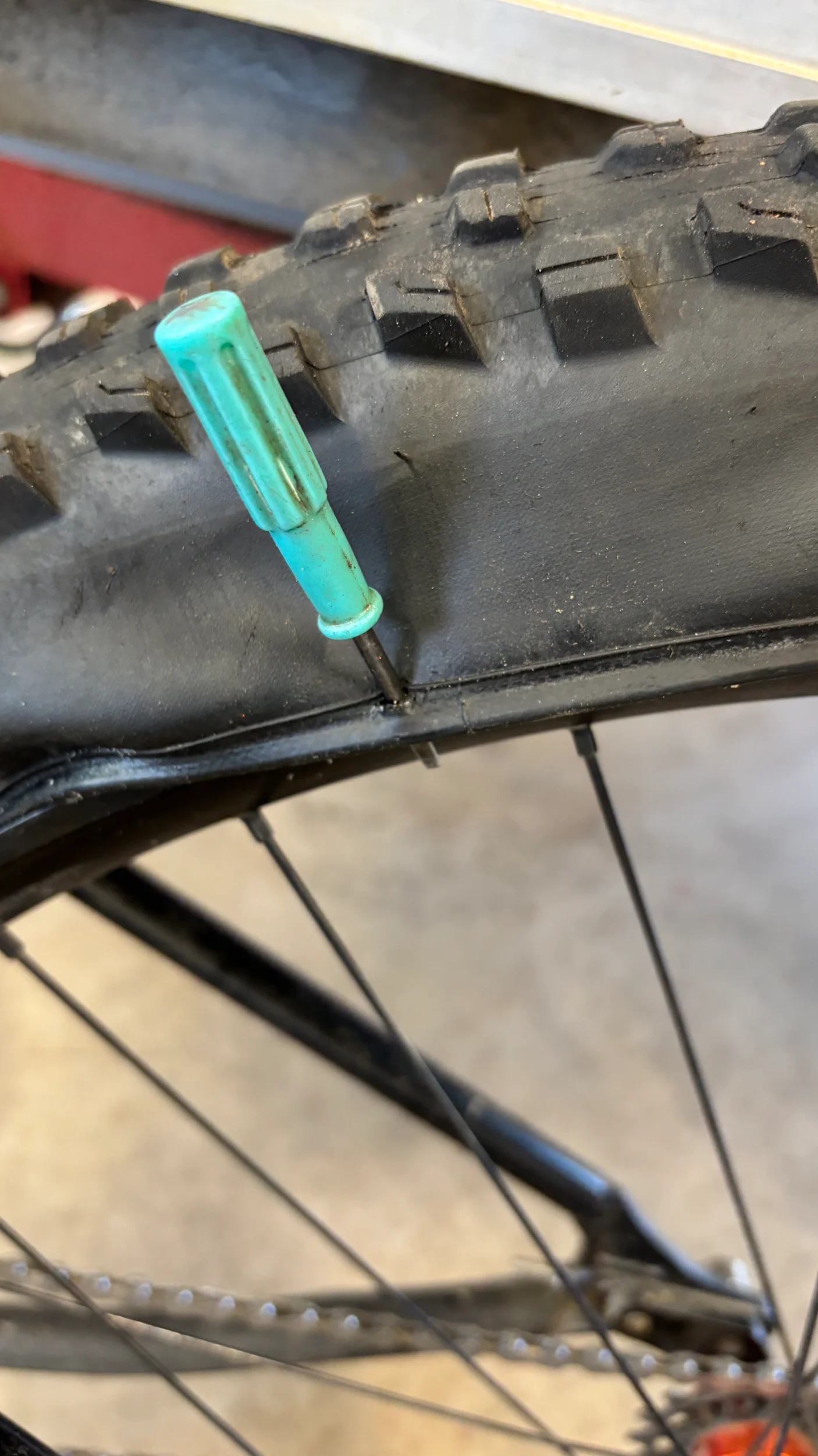

Hej. Ny på tubeless, har kört en månad eller så med tublessvätska från Sportson i mina 29x2.6-däck. Idag fick jag ett riktigt sjungande genomslag och därefter pös luften ur. Gick hem och blåste upp däcket igen. Hittade en minimal buckla i fälgen, men själva läckan verkar vara ett hål precis i kanten på däcket. Se bild. 1) Borde inte vätskan tätat detta? 2) är det lönt att försöka laga däcket? mvh
Kör i en ansjovis eller två men det ser ut som om hålet är precis i kanten som ska täta mot fälgen så det är möjligen svårt att få tät.

Jag sprayade med vatten och är ganska övertygad om att det mesta av läckaget är igenom hålet….

Nej det där är för stort för att vätskan ska ta det utan hjälp, du får trycka i en salami för att det ska täta.
Josh Poertner på Silca har förklarat det i en Youtube. Vätskan får problem när trådar i casingen har gått av.

Och värt att laga däcket är det absolut, funkar med en vanlig laglapp på insidan.
Funkar det också där just vid kanten?
Jag har fått de flesta genomslagpunkor tät genom att hålla hjulet horisontellt så att vätskan rinner dit och röra fram och tillbaka lite. Håller med att det här hålet är på större sidan.
