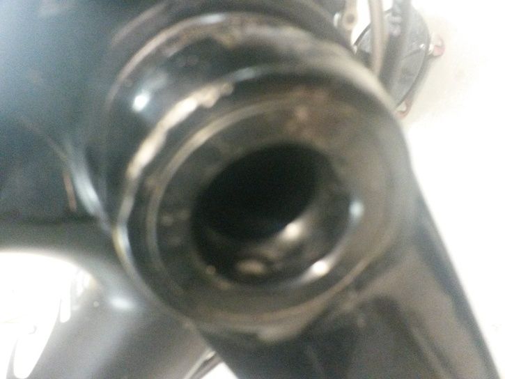

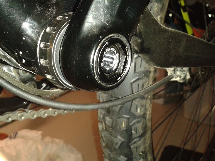

Du menar att det inte får att justera centrering ?
Ingen inser att lossna på icke drivsidan. Se bild

Du lossar på drivsidan, har för mig att det är en 8 mm insex. Du lossar åt vänster. Som någon skrev ovan: det sitter något brutalt hårt från fabrik. Jag fick ta i (använde en gammal sadelstolpe som extra hävarm på insexnyckeln) så att jag trodde hojen skulle gå i två delar innan skruven släppte med ett högt KNAK!
