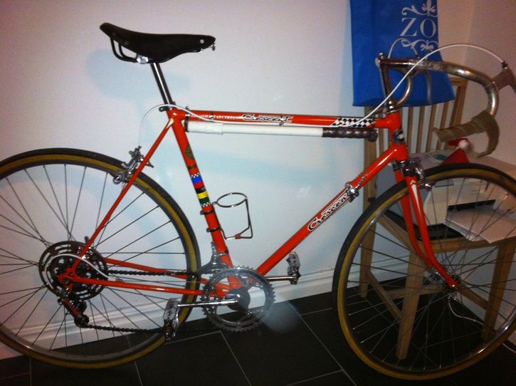

Halloj,

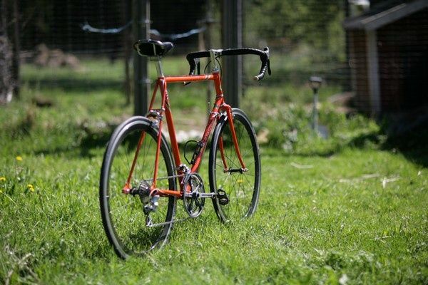

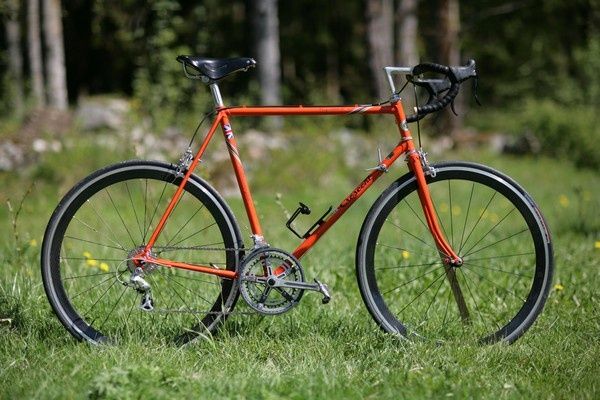

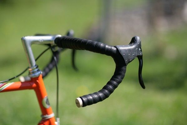

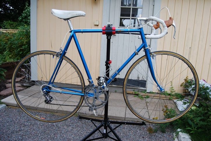

Har nu fått tummen ur och fixxat farsans ca 30 år gamla "Competition 12":
Har mest rensat den ifrån lås, klockor, tingeltangel mm... samt bytt bakväxel/kassett/kedja till 9-delat (Sora/Tiagra), nya hjul (kina-plast), sadel (Brooks B17), styre och handtag.
Cane-creek-bromsar och Brooks svarta läderlinda
Har tagit första turen idag, väldigt skön och avslappnad... kanske inte så "rapp" (runt 11 kilo) men perfekt för fin-turer i sol och makligt tempo.
Den officiella Crescent Tråden
Härligt, ser bra ut, högprofilhjul kanske inte är så "klassiskt" men huvudsaken är väl att den kommer till användning. =)

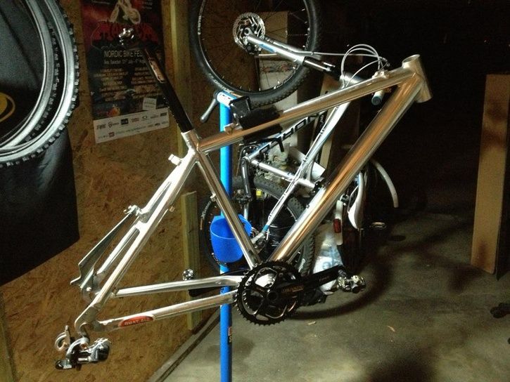

Då så var denna hoj äntligen ihop-plockad.
En Rimfaxe från tidigt 2000-tal (tror jag).
Funderar på att låta den ta mig från Rena - Lillehammer på helgens Birkebeinerrittet.

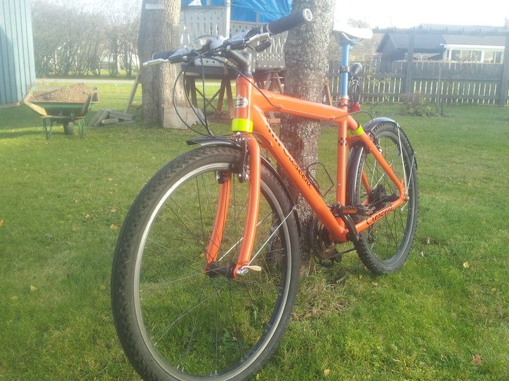

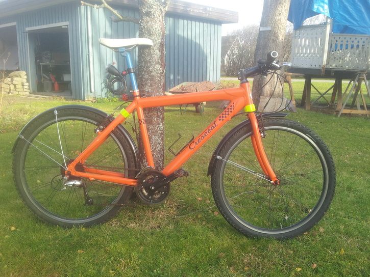

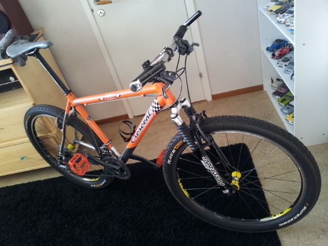

Här kommer några bilder på min nya vinterpendlarkompis, en Crescent Sport 26". Åsmodellen är lite oklart men den är inte nyare än -48, efter världsmästerskapen 1948 så blev Crescent världsmästarcykeln och får ringarna på ramen.
Ramen skiljer sig inte mycket från min gamla vinterpendlarcykel, en Monark från början av 70-talet. Den största skillnaden är gaffelvinkeln, Crescenten har 10-15 mm kortare hjulbas.
Cykeln har idag 559mm hjul och Torpedo treväxelnav. Kedjeskyddet har jag inte hunnit sätta på, likaså pakethållaren i aluminium. Katalogbilden är från 1948.

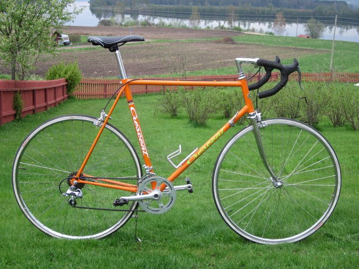

Bara att gratulera, jag får väl slänga in en bild på min hemkokta" Ultima ca-98/99
Reynoldsram med blandade komponenter. Otroligt skön att åka på med hjulen fr Spinergy
som jag köpte av Alexander Wetterhall. Ska leta i min fotofil efter den fina Ultima -00 an
som jag tyvärr sålde i fjol pga platsbrist.

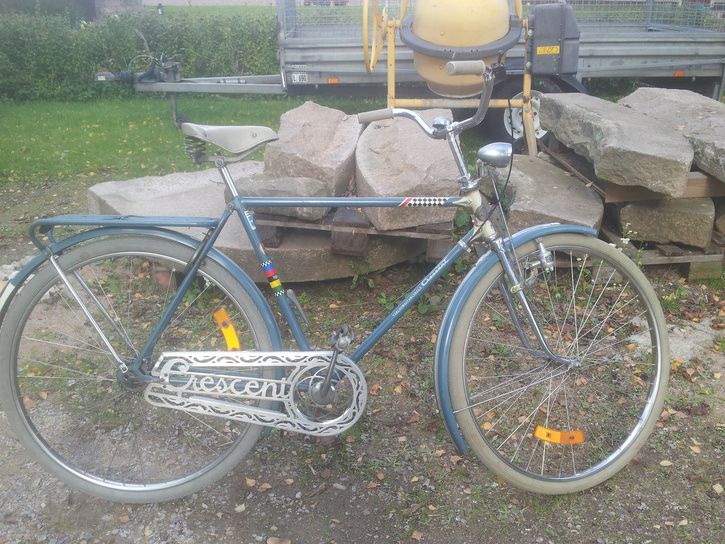

Hejsan.
Här är min Crescent från tidigt 70-tal ungefär. Nån som vet hur man åldersbestämmer mer exakt?
    78.5 KB · Besök: 248

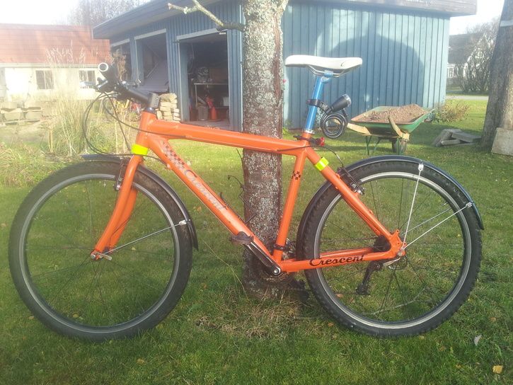

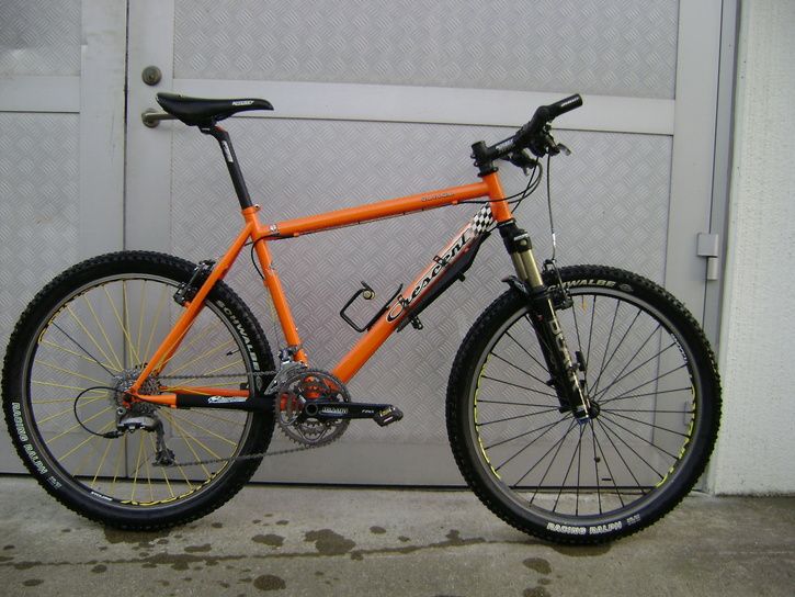

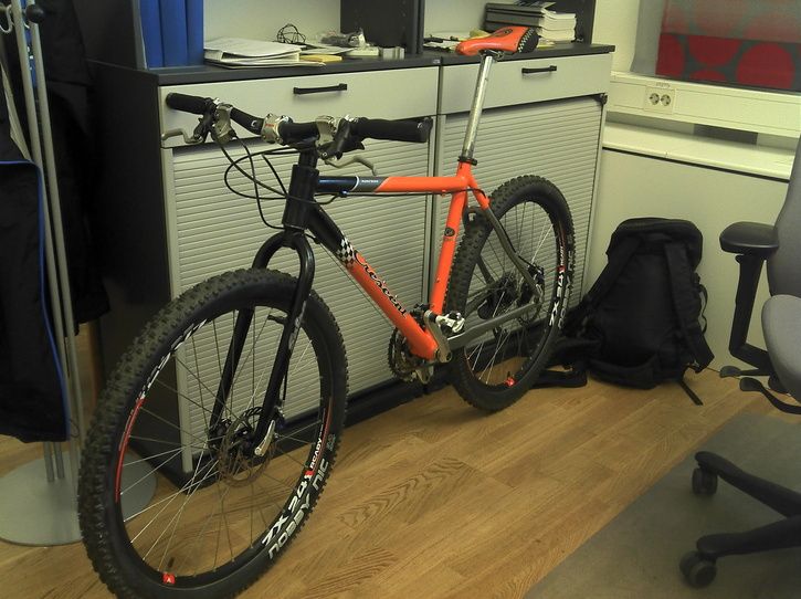

får bli en bild på min kära rimfaxe med lite nytt på. carbonstolpe, carbonflaskhållare, flite carboniosadel. ett par matchande wellgo magnesium plattisar har de med blivit. nu saknas bara de där carbonstyret och rs sid carbon wc gaffeln.
    111.5 KB · Besök: 244

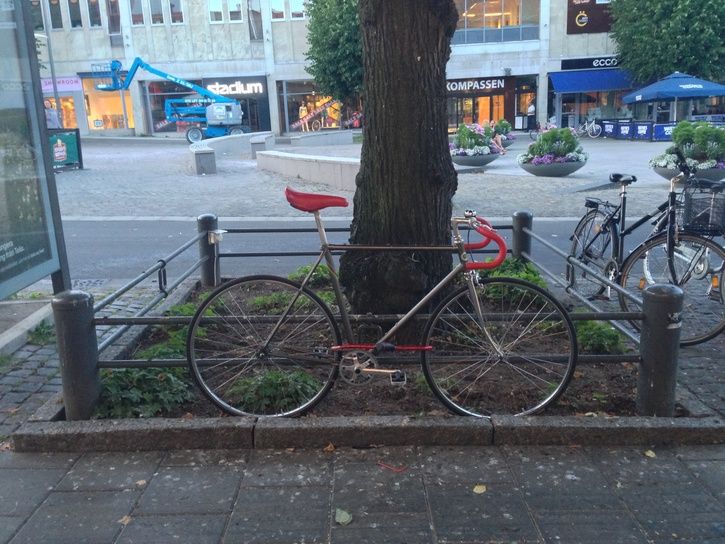

Med risk för bli kallad skitunge/marodör/diverse idiot:
Min singlespeed byggd av en Crescent fashionline 316 årsmodell 85!

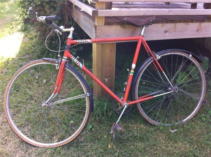

Denna har jag haft sedan 1977.
Är troligen en 92319 C från 1971.
Lackade om den på mitten av 80-talet och bytte ut alla delar på cykeln.
    127.9 KB · Besök: 219
Pepitarutorna kom 1959 om jag minns rätt, så jag skulle gissa 59-62 kanske. Kolla om du ser någon bokstav stämplad i baknavet. A=1958 B=1959 o.s.v troligts är cykeln tillverkad något år efter navet, men man kan fastställa cykeln omöjligt är äldre än navmärkningen om hjulet/nav är original.
