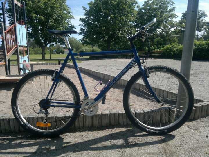

Dura-Ace/Ultegra Tribal med rätt färg på sadel, styrlinda och däck ;)

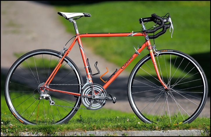

Uppdaterad med Shimano 105 pedaler och ny sadel, lyckades även eliminera knaket från vevpartiet genom att dra åt som satan!
Enda problemet nu är att när jag ställer mig upp och bryter på lite så får jag en tyngre växel bak som ett brev på posten. :(

Jag hade samma problem på min gamla racer. Fick tipset att dra åt skruvarna som växelreglagen sitter med, och vips var problemet borta. Dra inte hårdare än att du fortfarande kan växla bara :)

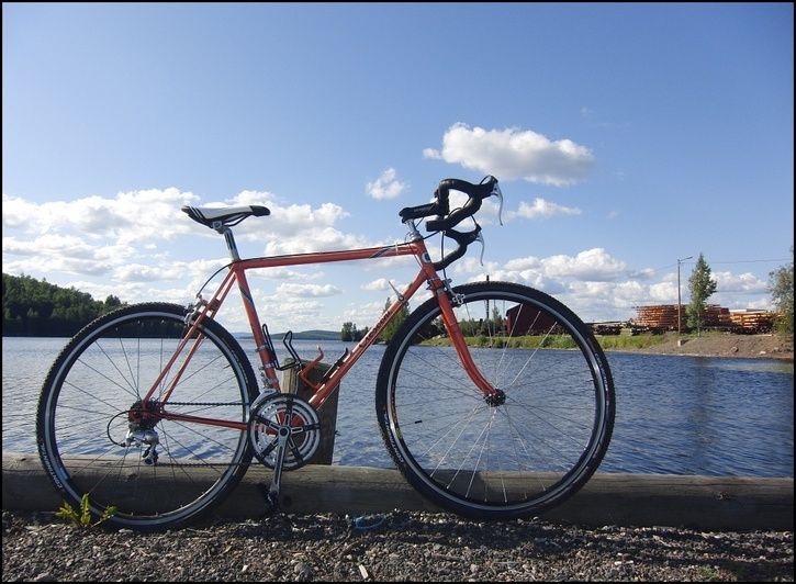

min gamla trötta 50-tals-racer som till våren ska få nya däck, brooks-styrlinda och lite mer saker.

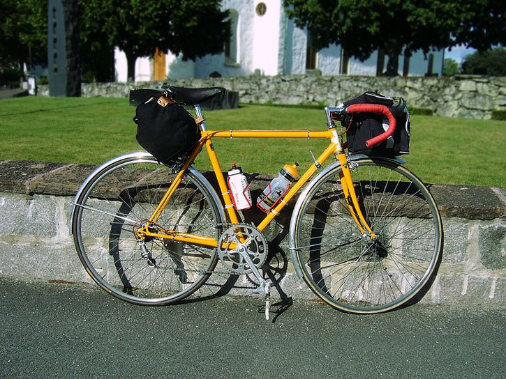

Den officiella Crescent Tråden
matz skrev:
> Philippo, DEN var fin !! Vad är det för "flak"
> du monterat ??
> RIKTIGT snyggt !!
Tack så mycket! Det är ett Velo Orange Porteur rack. Riktigt stabilt i rostfritt stål!

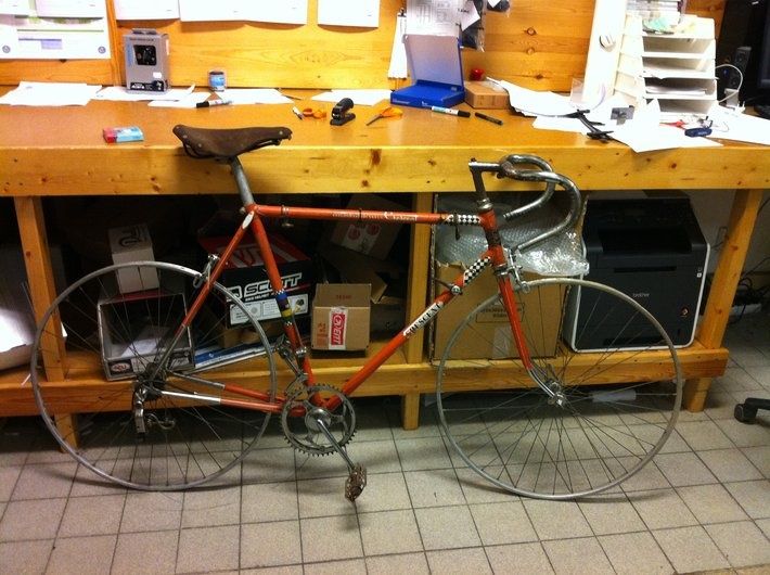

Nån som kan kol-14 och vill hjälpa mig att åldersbestämma min Rimfaxe?!? Om det kan hjälpa så tror jag att Marsgaffeln och Crossrochjulen är original.
/CASH

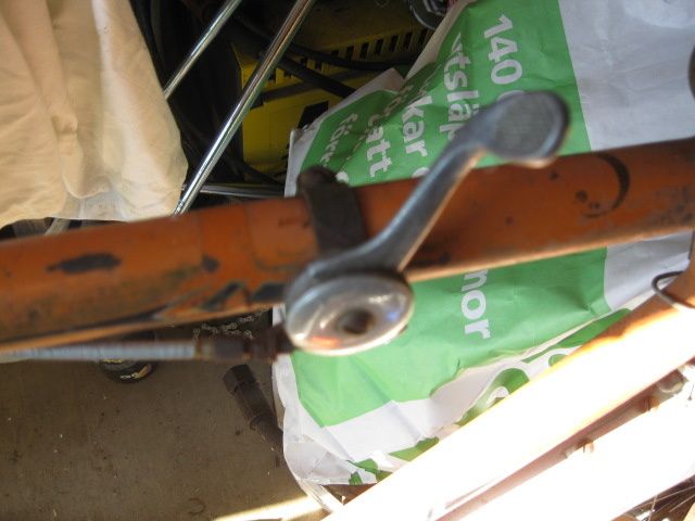

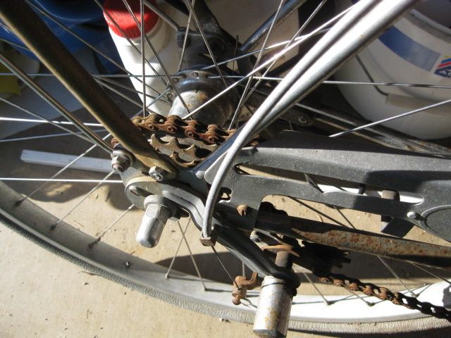

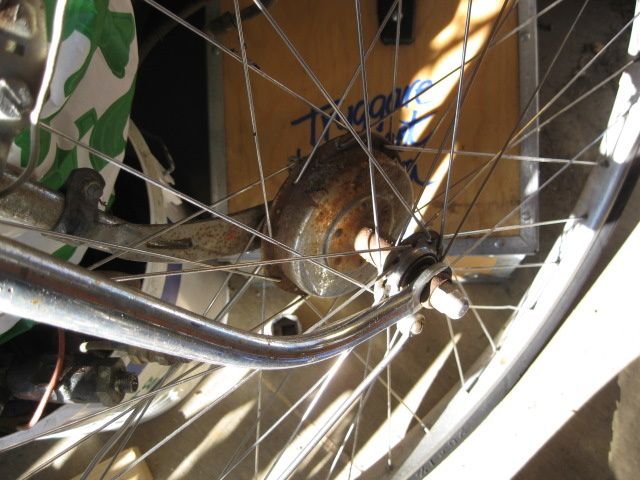

Hasse#7 skrev:
> Några bilder på mitt fynd i grovsoporna. Tycker
> bakväxeln är grymt cool. Om någon vill ge sig
> på en datering så varsågoda.
Härligt fynd! Grattis! Jag tror att Crescent fick kedjehjulet med Nymans ocentrerade "hermes"ringar 1947 eller 1948, och så bytte man dekor ca 1958/59. Alltså borde cykeln vara mellan 1948-1958. Om baknavet är original så kan det ge en mer exakt datering. AB Torpedo eller F&S Torpedo nav, båda ska ha årtal stämplat. Växeln kan vara monterad hos cykelhandlaren eller i efterhand.

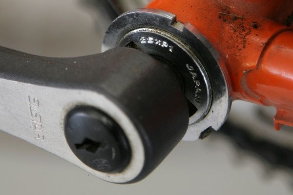

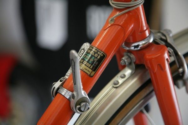

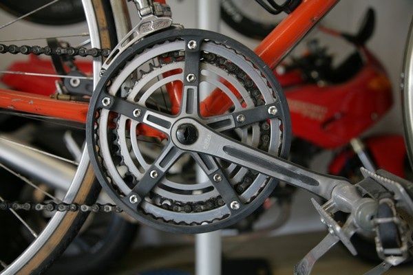

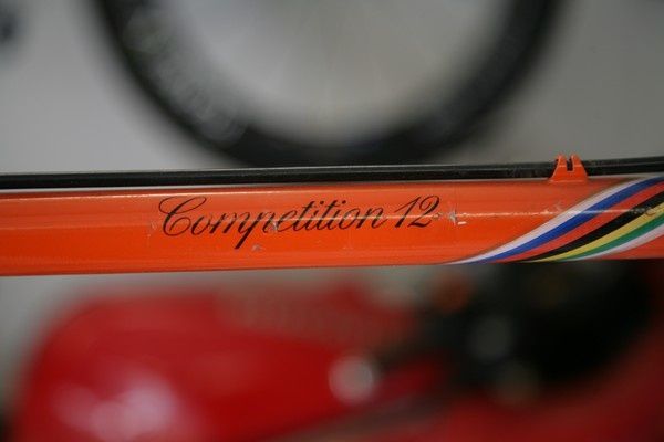

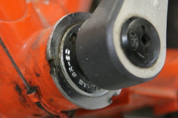

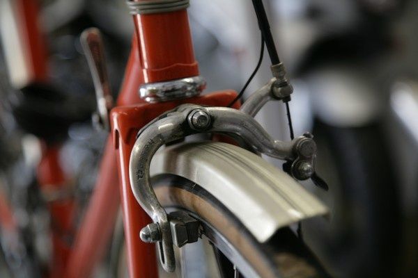

Halloj!

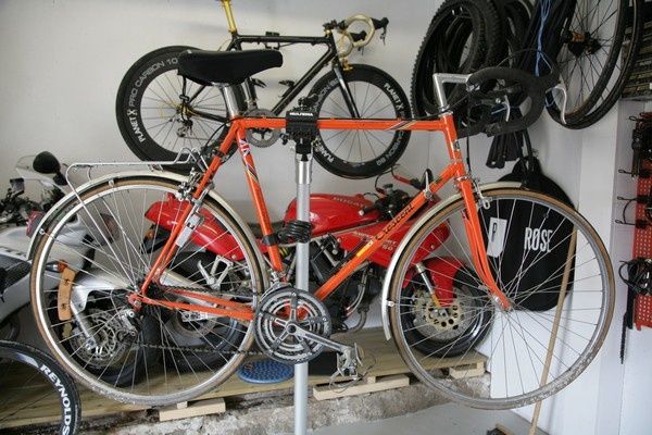

Fick på Påskafton min fars gamla "Crescent Competition 12" ifrån 81 tror jag... tänkte försöka göra den till en fungerande cykel, dvs lite modernare komponenter men fortfarande ha kvar charmen. Jag har sneglat lite på 42Hz hoj ovanför, och den ser rätt likadan ut! Så här såg den ut när den kom:
Ledsen för rörig bakgrund :-)
Närbild på dekalen:
Ramen är en Reynolds 531 med Shimano 600-växlar:
Shimano "Tourney" bromsar:
Vevpartiet verkar vara "Silstar":
Närbilder på vevlagret, står "35 x P1" och "Japan":
Under ser jag inte riktigt, men "SR-30" eller "SR-80"?:
Sadelstolpe, styrstam verkar vara av märket "SR"?
Då jag aldrig har pysslat med dessa hojjar tidigare, så har jag lite frågor till Happy-kollektivet, notera dock att "förstörande arbete" dvs ändringar som inte kan göras ogjort går bort (löfte till farsan):
Jag har redan prövat med moderna 28"-hjul och dom funkar, men eftersom jag vill gärna ha 10-delat bak, så inser jag att jag måste byta bakväxel och vevparti pga smalare kedja/kransar, så:
- Funkar det att montera en ny 10-delad bakväxel? Räcker wire-draget i friktionsreglagen till?
- Vevlagret... det verkar vara en 68mm-vevlagerhylsa, kan man montera dit moderna lager? Engelsk/Fransk gänga?
- Bromsarna ser lite klena ut, men dom kanske funkar helt ok om man inte kör i alperna?
Förslag på snygga två-delade vevpartier/bakväxlar emottages tacksamt samt kanske nya bromshandtag (dom som sitter på var för extrahandtag på "ovansidan").
Cykeln vägde in på 14,5kilo från början, hjul+däck vägde nästan 4kilo! Efter jag tagit bort alla lås, stänkskärmar, pakethållare + ANNAT samt bytt till ett par Ksyrium så blev det 11,0kilo. Tror nog att det går att få den till runt 10kilo vilket är funkis :-)
Den såg väldigt lika ut! Ser till och med ut som motsvarande pakethållare och skärmar som jag plockade bort.
Behöver du verkligen 10-delat? Jag har lite problem med att få i minsta drevet bak vid växling men efter ett tag brukar den hoppa i. Är vevlagret ok så är det ju bara att köra vidare på det, är det samma gänga som på cykeln jag har så är det fransk gänga (tyvärr) inte så lätt att hitta lager till.
Det är inte vanlig 68mm lagerhylsa utan lösa lagerkoppar och kullagerringar.
Köpte nytt lager (lagerkassett) från VeloOrange: http://flatulated.blogspot.se/2011/04/custom-in-custom.html
Jag skruvade bort extrahandtagen, de sitter bara med en skruv, bara dom väger säkert 500gr! =)
