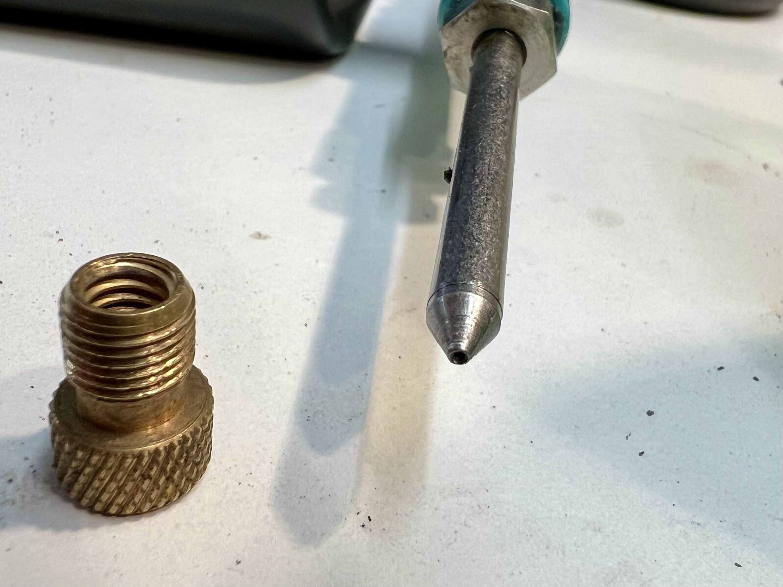

Fettspruta till Switch-grejen. Hur specifik är den? Ser att Biltema har en som heter fettspruta mini med nålmunstycken. Passar den? Och så ser jag att Fox rekommenderar Molybdeniumfett till den. Eller finns det skäl att köra nåt annat?
Den egna sprutan med fett ser ju ut att vara lagom prisvärd så om man inte måste…

Det här är lite gissning, men jag tror inte att sprutan är specifik.
Jag kör yetis egna fett för att jag är för okunnig att läsa mig till vad som skulle kunna ersätta det.
Tror dock inte att det är något magiskt med just deras. Eller så har dom en snöman på huvudkontoret som dom mjölkar fett ur…?

Så ser yetis egna ut om det hjälper något?
Inte alltid helt lätt att få in fett i den. Man måste trycka som en tok för att det ska hända något. E1FC6919-9247-43E5-B5B4-DC20C0B81F10.jpeg

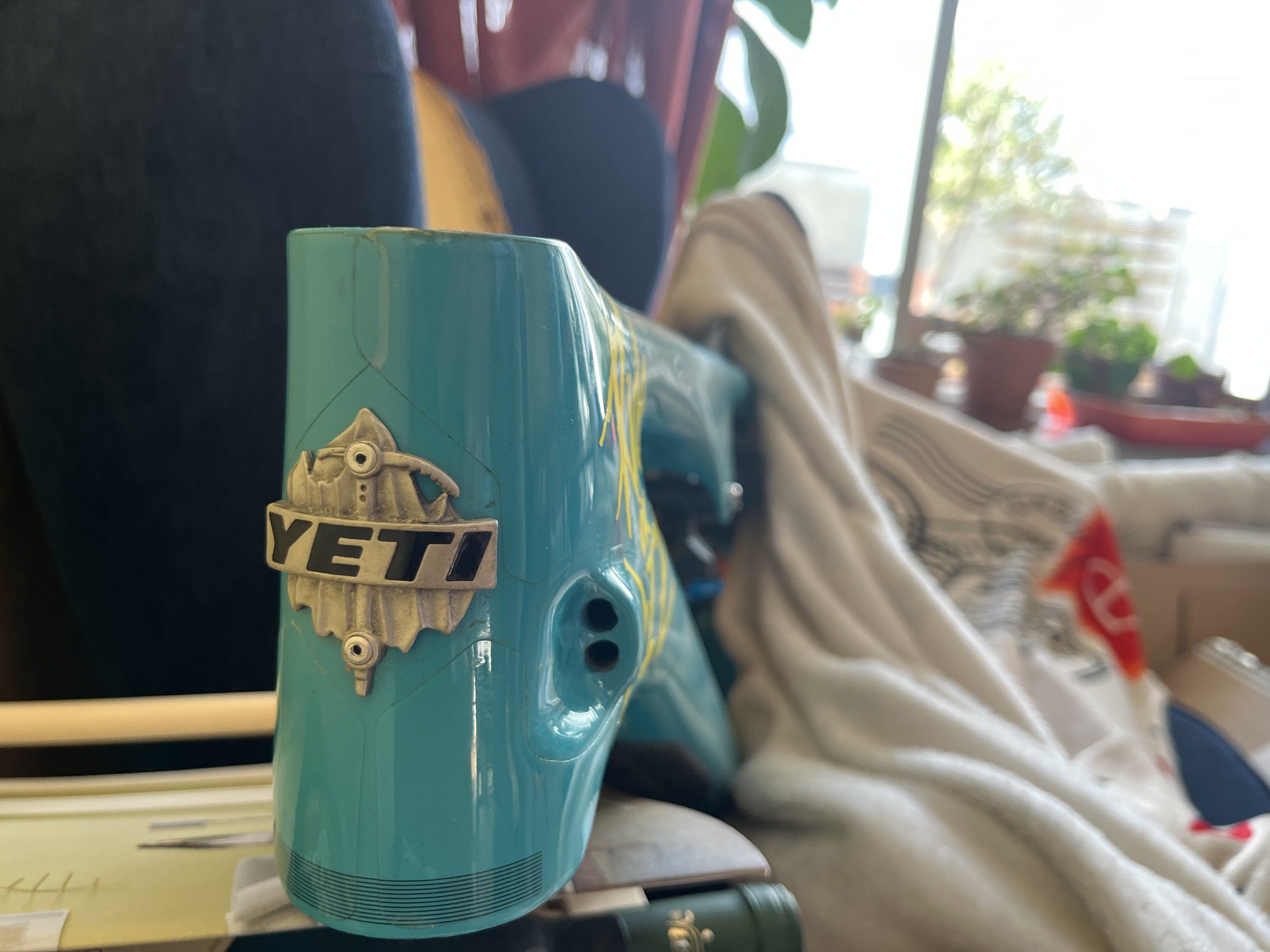

Likely the last picture I take of it as I am selling the frame...
And no... Not because a new one is coming :)
I need something more versatile for coaching as I am also selling my Ibis Ripley and I can't see myself keeping up on our Stockholm trails with clients who are often younger and a lot fitter than I am...

Behöver ändå en spruta i största allmänhet så köper nog en och provar.
Biltemas fettspruta mini passar finfint om nån undrar. Krävdes inte så mycket våld för att trycka in fettet. Ser att det finns en massa varianter under olika namn av den att köpa i diverse nätbutiker.
Nu ska jag bara märka upp att det inte är lagerfett i just den och köpa en till för annat.
