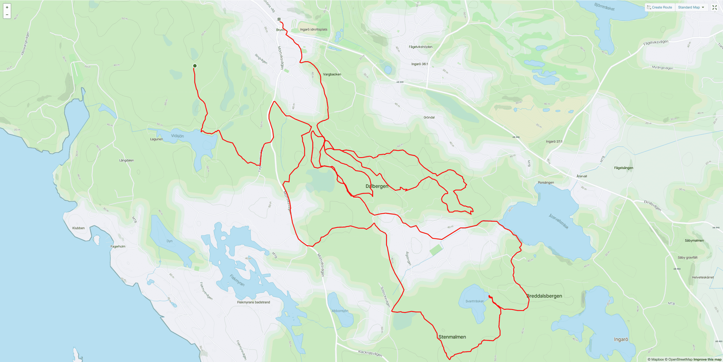

Edit: Förresten körde jag i ett magiskt fint hällområde på Ingarö idag och där kom XC-däcken verkligen till sin rätt! Det var som kilometervis av naturlig pumptrack. Rullade ofta ifatt kompisen framför när han trampade. ?

OT, men vilken stig(arna) var det? Har ofta övervägt att stigcykla på Ingarö, men vet inte vad roligaste stigarna är.

Området heter Dalbergen. Det vi körde i hällområdet är snirkeln ovanför och till höger om namnet på bilden...
Jag tror inte man behöver kunna några stigar för att ha roligt där. Ser ut att vara hur mycket som helst i alla riktningar.
